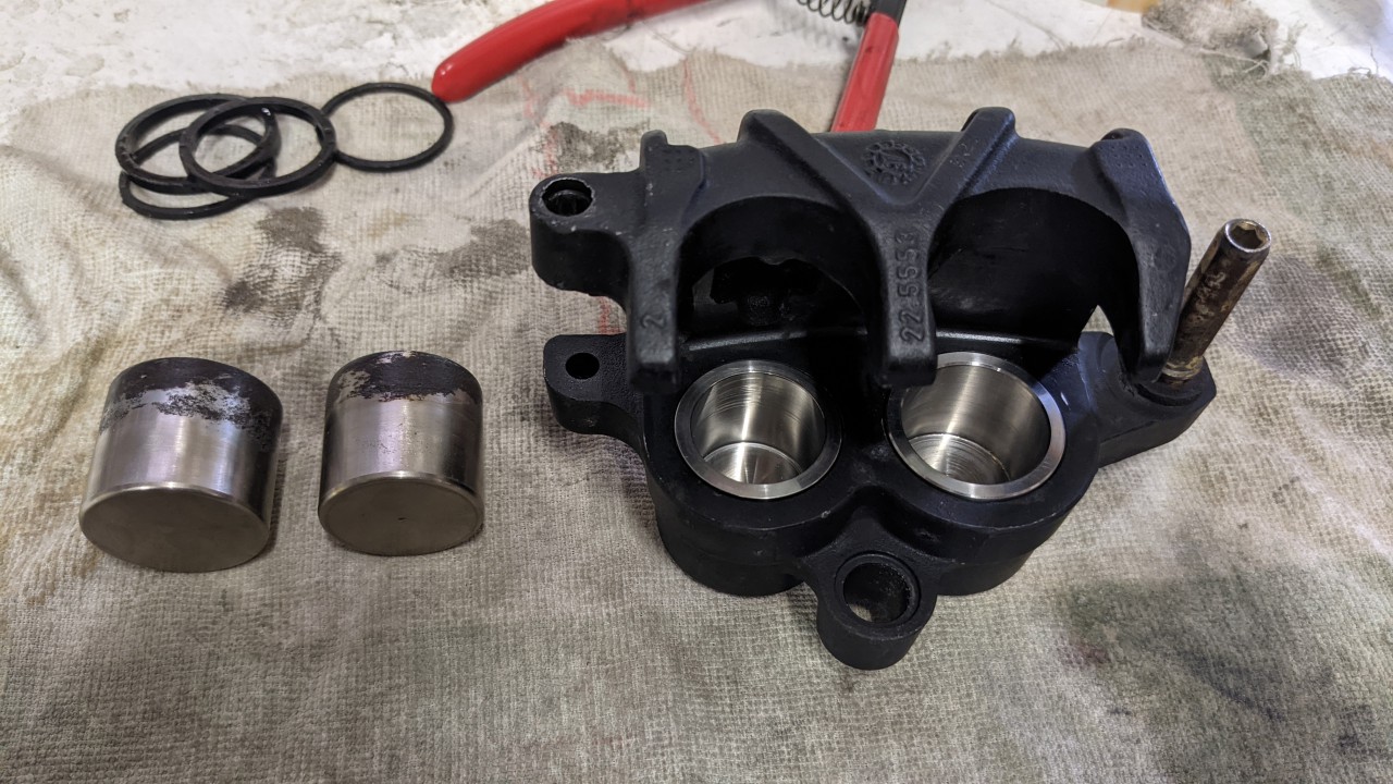

bräuchte für einen vorderen Brembo Sattel der RD08 einen Rep. Satz inklusive der Kolben.
Als Paket finde ich nix. Die Kolben einzeln sind bei Honda ziemlich teuer.

Ich stand vorletztes Wochenende vor dem gleichen Problem und hab mir dann über Ebay diesen Rep.-Satz aus GB geholt: https://www.ebay.de/itm/164081698871
Kolben sind aus Edelstahl. Passgenauigkeit kann ich noch nichts zu sagen, komme ich erst am Wochenende zu. Mahlzeit

Hab's doch noch heute geschafft. Dichtungen & Kolben passen und lassen sich wie die Originale montieren.
Allerdings gelingt es mir nicht das System zu entlüften und einen Druckpunkt aufzubauen. Bei den Nissin-Bremsen war das immer eine Sache von wenigen Minuten aber die Brembo bringt mich noch zur Verzweiflung.

Ich befülle die Bremsanlage immer mit einer großen Spritze von unten nach oben.sawan hat geschrieben: Di 5. Okt 2021, 21:19 Hab's doch noch heute geschafft. Dichtungen & Kolben passen und lassen sich wie die Originale montieren.
Mahlzeit
Geht schneller und die Luft steigt automatisch mit hoch. Zudem zeigt es auch ob die Pumpe "frei" ist.
Danach wird noch ein paar mal per Pumpe nach unten entlüftet, fertig.
Oft bessert sich auch der Druckpunk, wenn man den Hebel über Nacht gedrückt hält.

Ein gezogener Bremshebel kann nicht entlüften da alle Bohrungen im HBZ in der Position geschlossen sind. Könnte sonst ja auch nicht bremsen
Ich entlüfte meine Bremse mit eine Spritze und Schlauch auf der Entlüftung der Zange, drücke solange die Flüssigkeit hin und her (nach oben in den HBZ und in die Spritze zurück) bis keine Luft mehr im System ist.
Gruß Raimund
Gruß Raimund

Ich hab's mit einer Hand-Vakuumpunpe gemacht, wie bei den Nissin-Bremsen auch. Da aber nach 2 durchgepumpten Litern DOT4 keine Besserung eintrat hab ich das Ganze erstmal stehen lassen, weil ich einfach keinen Bock mehr hatte.
Wenn ich wieder Zeit habe werde ich mich da noch mal ran setzten und den ganzen Kösel unter die Lupe nehmen.

Leider hat das Zerlegen der gesamten Bremse einschl. neu befüllen & entlüften zu keinem besseren Ergebnis geführt.
Hab die Domi erst einmal beiseite gestellt und werde über den Winter mal schauen ob ich eine Nissin-Bremse ergattern kann.

Die Pumpe habe ich nur zerlegt & gereinigt da ich für die Brembo keinen Reparatursatz finden konnte. Die Dichtungen sahen noch gut aus, ohne Beschädigungen, die Bohrungen in der Pumpe sind alle frei/offen und die Lauffläche in der Pumpe war optisch auch ohne Beschädigungen.
