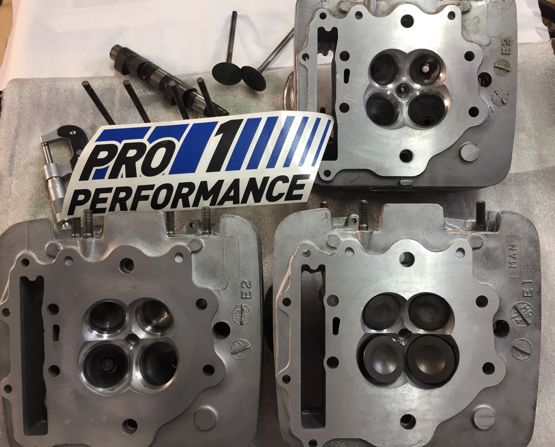

Da es um Kopfbearbeitung geht, hast das mal gesehen.

sredju hat geschrieben: Mo 29. Nov 2021, 19:53 Da es um Kopfbearbeitung geht, hast das mal gesehen
Wie sieht denn der Kolben zu so einem Zylinderkopf aus.
Die Kopfbearbeitung im Video ist ja eher Spielerei.
Verdichtungserhöhung durch Brennraumverkleinerung oder wie :?:

Ich habe keine Ahnung, wird in der FB Gruppe angeboten.
Ventilsitze aus Berylliumkupfer habe ich erstes mal auf einer Ducati 1299, in einem Video, gesehen, angeblich, dehnt sich das Material fast gleich wie Aluminium, in der verwendete Menge, so bleiben die Sitz immer drin, andererseits ist das Material hart wie normaler Stahl.

Tolek hat geschrieben: Mo 29. Nov 2021, 20:40 ...Verdichtungserhöhung durch Brennraumverkleinerung oder wie :?:
Wie das ausschaut sogar ziemlich extrem, darum kann das für eine Domi
eigentlich nur mit einem anderen Kolben (niedriger, wieder mehr Brennraum verbleibend) gehen.
Ein solcher Kolben wäre dann (was die Laufflächenhöhe angeht) noch kürzer (man kann das Hemd nicht beliebig nach unten verlängern),
worauf ich persönlich ja gar keinen Bock hätte. Und bei der Domi auch nicht auf eine Verdichtung von =>12/1...

Für Normalgebrauch sicher nix ,Racingmotor vielleicht .
