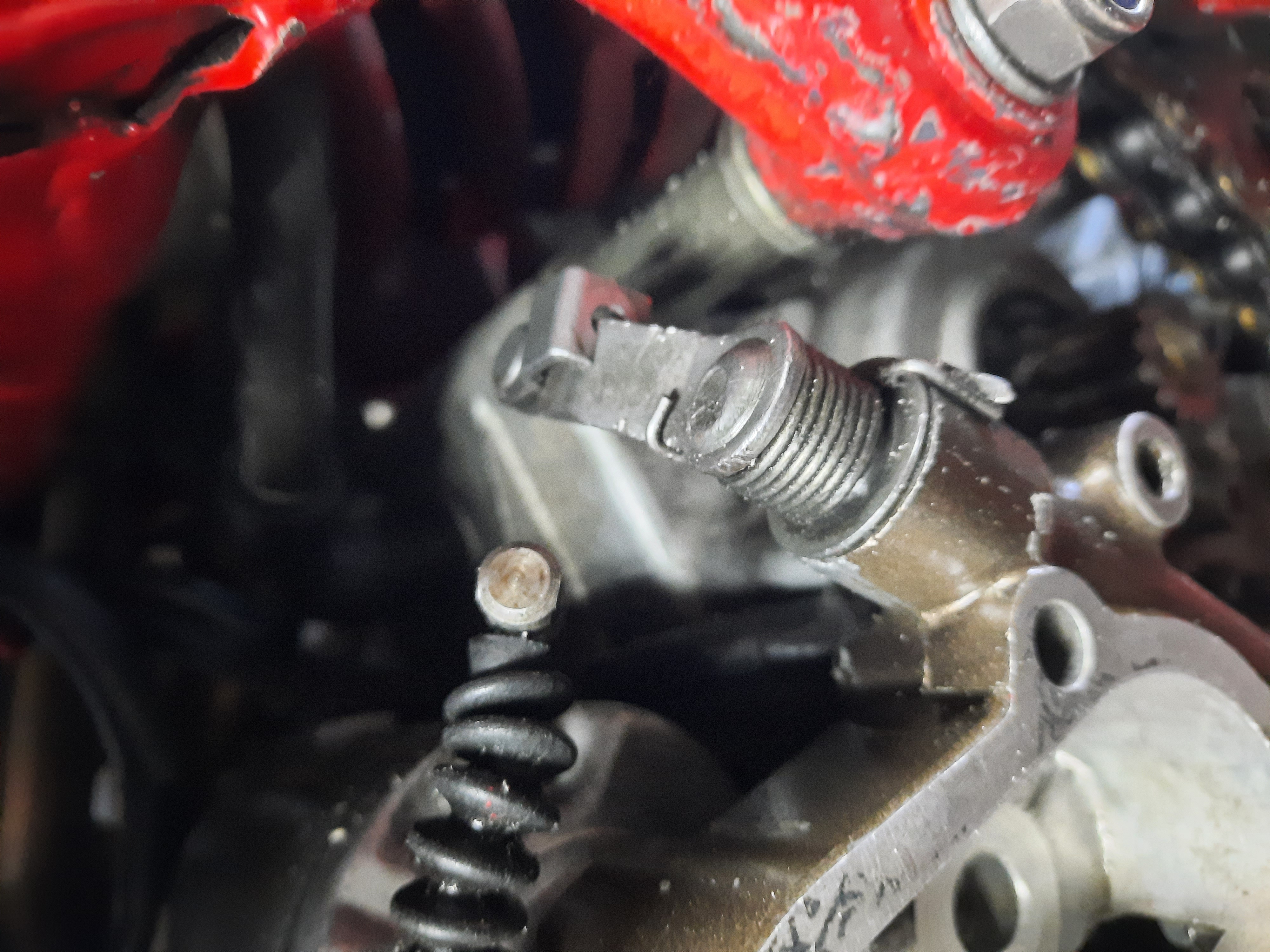

Steckt der Pilz auf dem letzten Bild (ohne Druckplatte) gerade genau so weit in der Welle, das er aussen ganz bis zum Kragen im Lager stecken "würde",
oder würde da noch ein Stück fehlen ?
Falls, ok, dann könnte er nicht rausfallen.
Das war nur eine Vermutung, falls das so hätte sein können.
Es wäre eigentlich auch ein Unding (und technisch unsinnig) wenn es so wäre. Hatte es nur nicht mehr so genau in Erinnerung.

Der Pilz steckt bei montierter Kupplung 27mm in der der Hohlwelle, er kann also wirklich nicht herausfallen.
Bei entfernter Druckstange lässt sich der Pilz 3mm zurückschieben und liegt dann an der Hohlwelle an.
Diese 3mm Spiel reichen nicht aus, dass das Lager aus der Druckplatte fällt.
Alles andere wäre wirklich ein Unding.

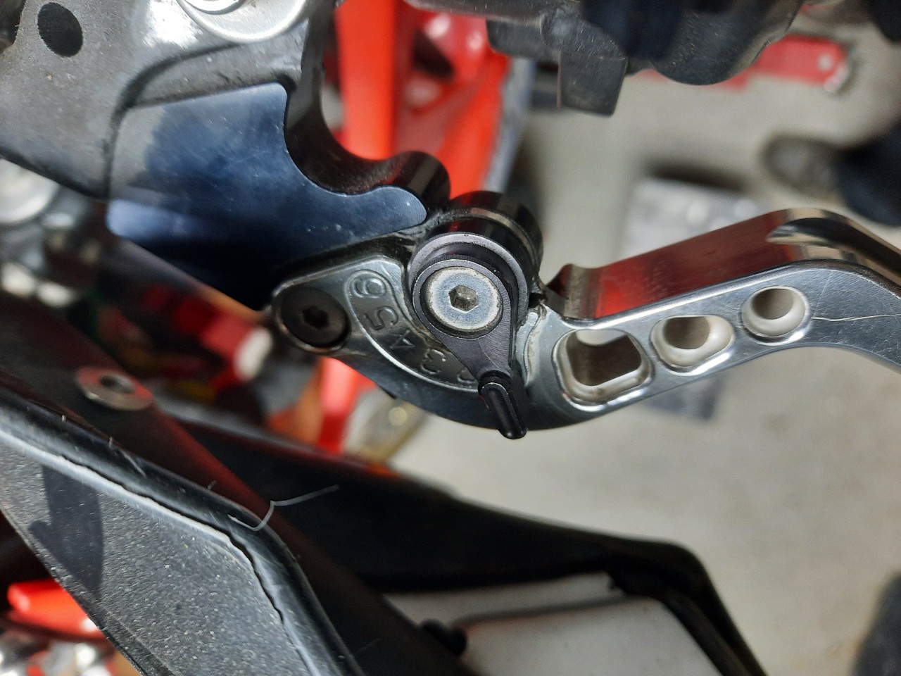

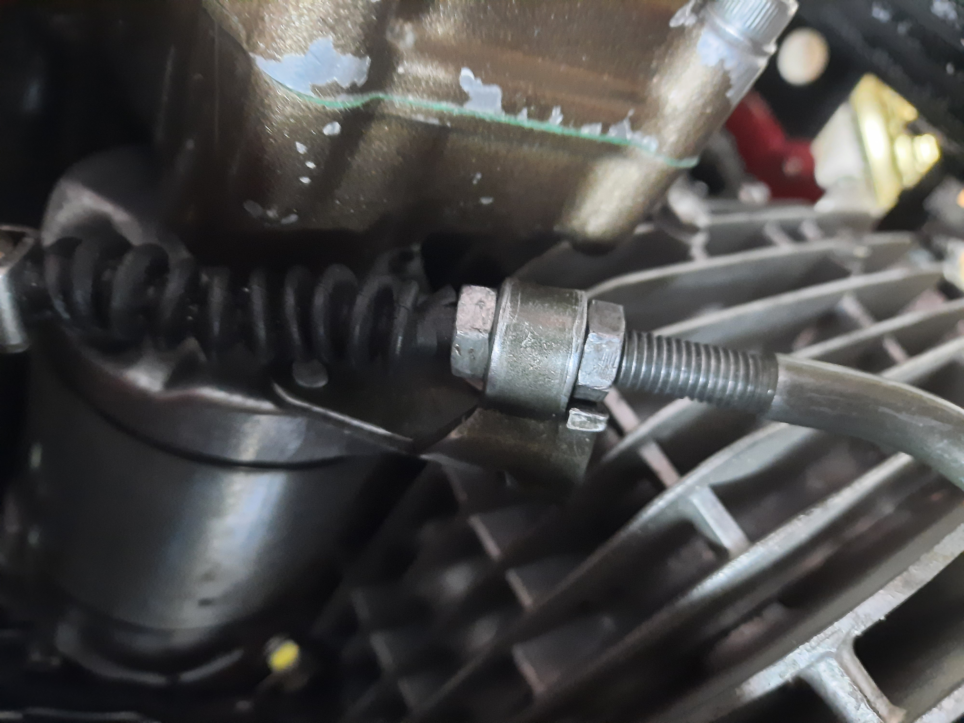

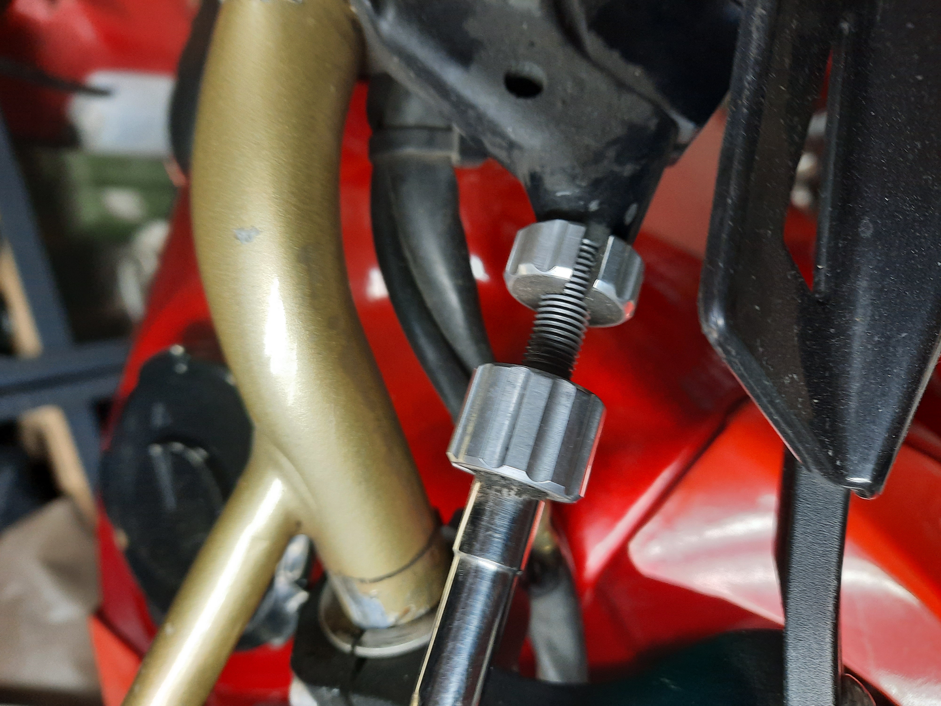

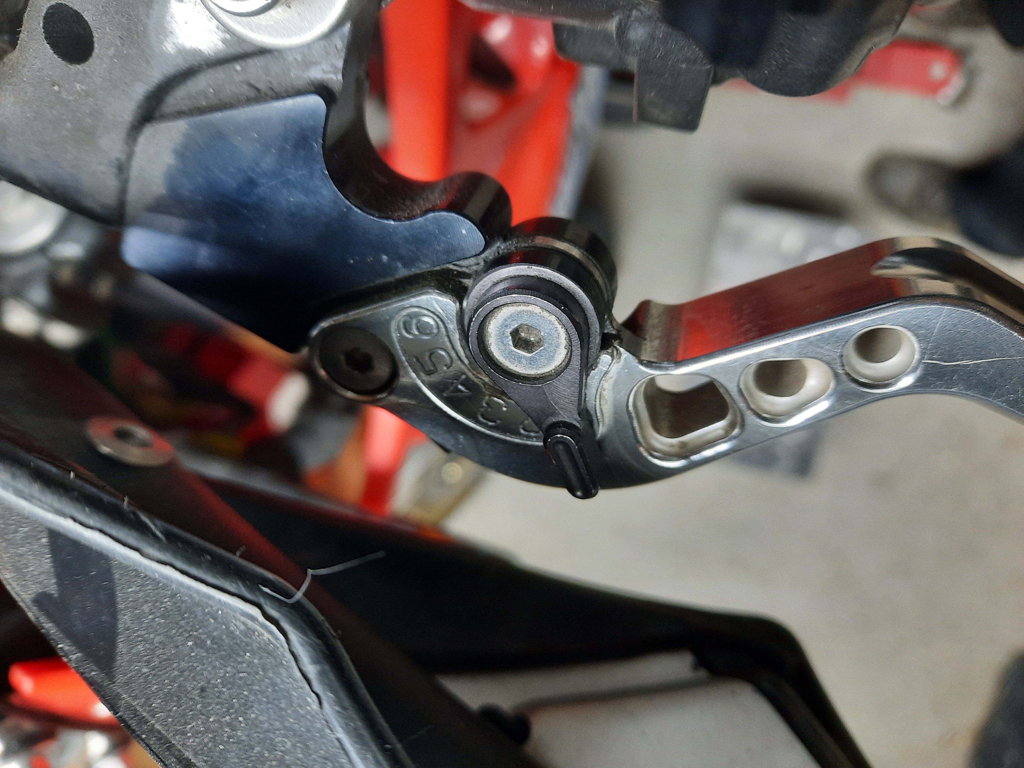

So Leute, danke für all die Mühe, habe den Fehler gefunden, und alles ist in bester Ordnung, mein Maschinchen tut was sie soll.Ich sollte gesteinigt werden für meine Dummheit, so blöd kann nur ich sein.Hatte vor wenigen Tagen eine neue Kupplung montiert, und habe noch nichts eingestellt. Seilzug, ausserdem am verstellbarem Handhebel war die Stufe 1 eingestellt, und 3. unten wo der Seilzug eingehängt ist wurde auch noch nichts eingestellt.Vor allem danke ich Langer, der sich den Kopf darüber zerbrochen hat,auch RD06 danke ich hätte fast die andere Seite geöffnet. Ich hoffe ihr verzeiht mir. Danke nochmals an alle.
