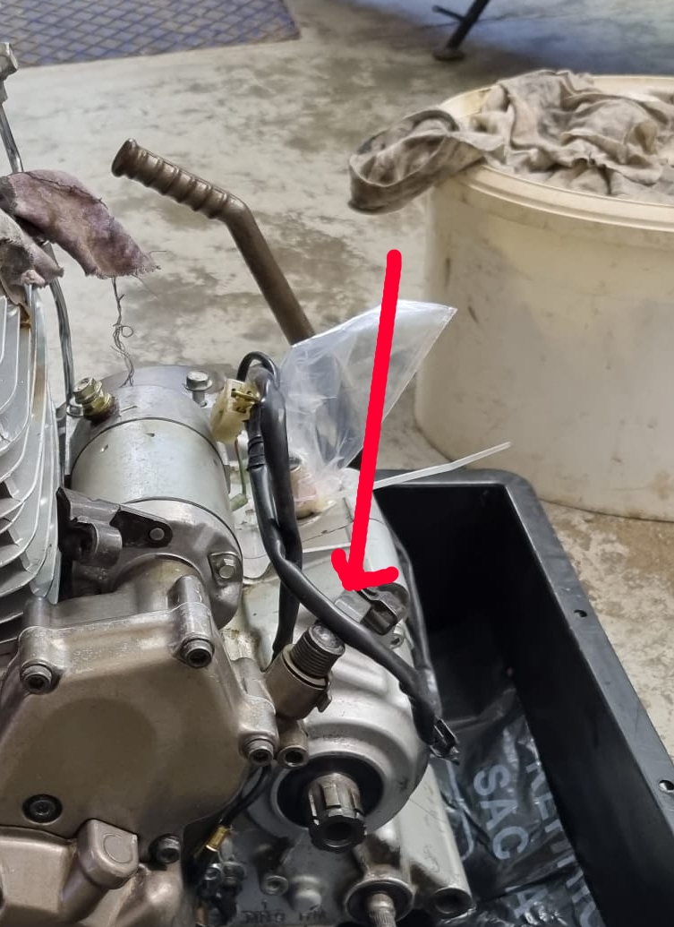

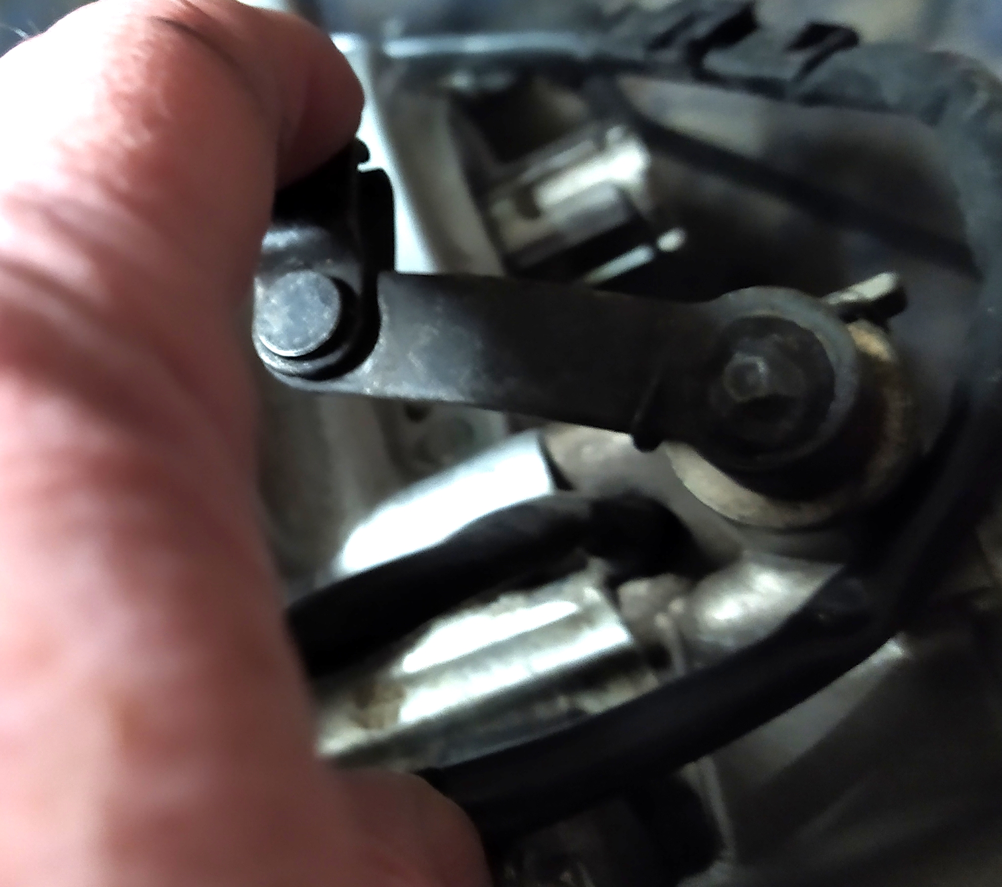

Hallo
Weiss vielleicht Jemand wie viele Nm oder Kraft es braucht, um den Kupplungshebel am Motor zu betätigen ?
Also nur den Hebel am Motor, nicht über den Kupplungsgriff .
Danke
Gruss Gian

Mit der Kofferwaage gemessen: 21.5 kg
Beiträge: 5152
Re: Kupplung
RFVC Aktivist hat geschrieben: Mi 19. Jan 2022, 14:40 Mit der Kofferwaage gemessen: 21.5 kg
Geil ;) Gerade, wegen der Anfrage gemessen oder noch im Kopf ?
An der länge des originalen Hebel (der zwei Drehpunkte) ? (sofern man keine verstellbare Geometrien geschaffen hat) ;)
Anfang oder Ende des Hub ? Sie muss (die Kompessionsfedern der Druckplatte) mit vorschreitendem Hub zunehmen.

Steht grad bei mir in der Werkstatt. Oben am Handhebel auf der Höhe wo der Nippel des Kupllungszuges in den Hebel kommt die Kofferwaage angehängt und gezogen. Bei 21.5 kg brach der Widerstand. Ist also keine wissenschaftlich hochstehende Messung mit Versuchsreihe, sondern so, wie das z.B. eine Coiffeuse halt schnell misst. PS: Ich liebe Coiffeusen
Beiträge: 5152
Re: Kupplung
RFVC Aktivist hat geschrieben: Mi 19. Jan 2022, 15:07 ...Bei 21.5 kg brach der Widerstand...
Kurz und knackig die sicherlich auch wichtigere Aussage für den Fragesteller.
Also keine Diskussion...
Schade, denn auch die Art des Öl hätte jetzt einen Einfluss auf das weitere Geschehen gehabt. :mrgreen:
