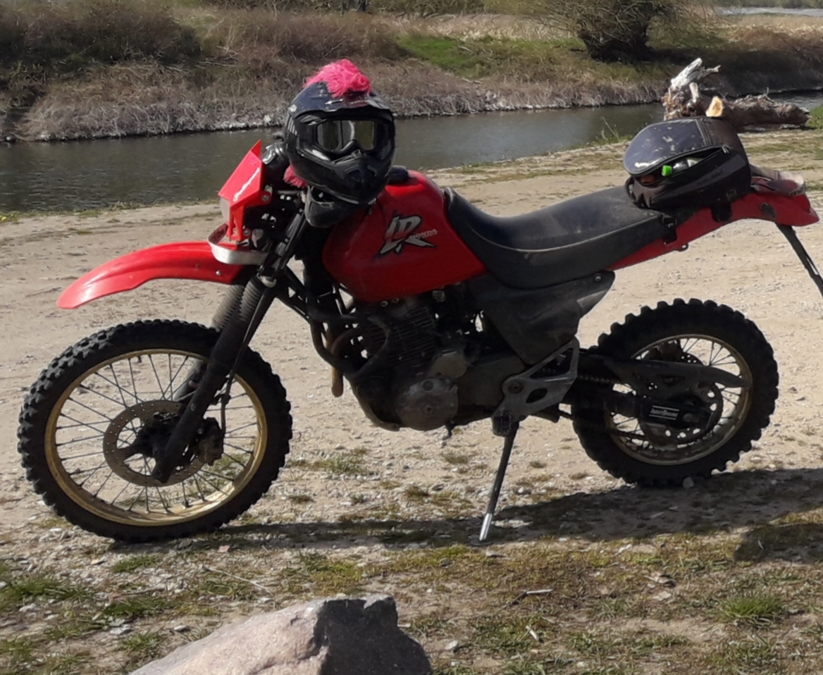

Erfahrungsbericht.:
1. Federbein ist in der Gesamtlänge 1,5 cm länger was sich durch das Anstellem des Hecks auf 5 cm addiert am Ende.
2. Federbein ist jetzt seit 2 Jahren montiert und ICH fahre mit der SLR sehr viel im Endurobereich. Dort macht sich das MEHR an Bodenfreiheit bezahlt. Ich habe eher wenig KM auf der Strasse abgerissen.
3. JA das Federbein Passt. Der Lenkkopf einer SLR ist bei 28Grad 23 min. Ich habe eine NX 650 Gabel mit passendem Vorderrad montiert alles zusammen ist das ein sehr schönes agilles fahren im Gelände.
4.Lenkkopfwinkel einer NX ist 28Grad 30min ist denke Ich zu vernachläsigen.
5.Federbeinlänge NX650 PD02- 342/352 ... PD08- 371/381 ... SLR650-345/355 mm
6.XL600r PD03 -375/385mm
Re: Heck Höherlegung
Verfasst: Do 3. Feb 2022, 22:56
von Howie
Das ist der IST Zustand!
XLR light.jpg (738.49 KiB) 6054 mal betrachtet

JackAss baut ja eine SuMo-Domi auf, da ist der Lenkwinkel durch das kleinere Vorderrad eh schon mal eine Ecke steiler. Da wäre ich mit einem zusätzlichen Anheben des Hecks vorsichtig.

Howie, die gefällt mir sehr gut! Tolle Modifikationen!

@Howie, schöne Enduro! Xl600R Look. 8-) hast du hinten eine 17 oder 18 Zoll Felge drauf?

Howie hat geschrieben: Do 3. Feb 2022, 22:56 Das ist der IST Zustand!XLR light.jpg
Danke für die Antwort!
Kommt gut deine Kiste!!!
