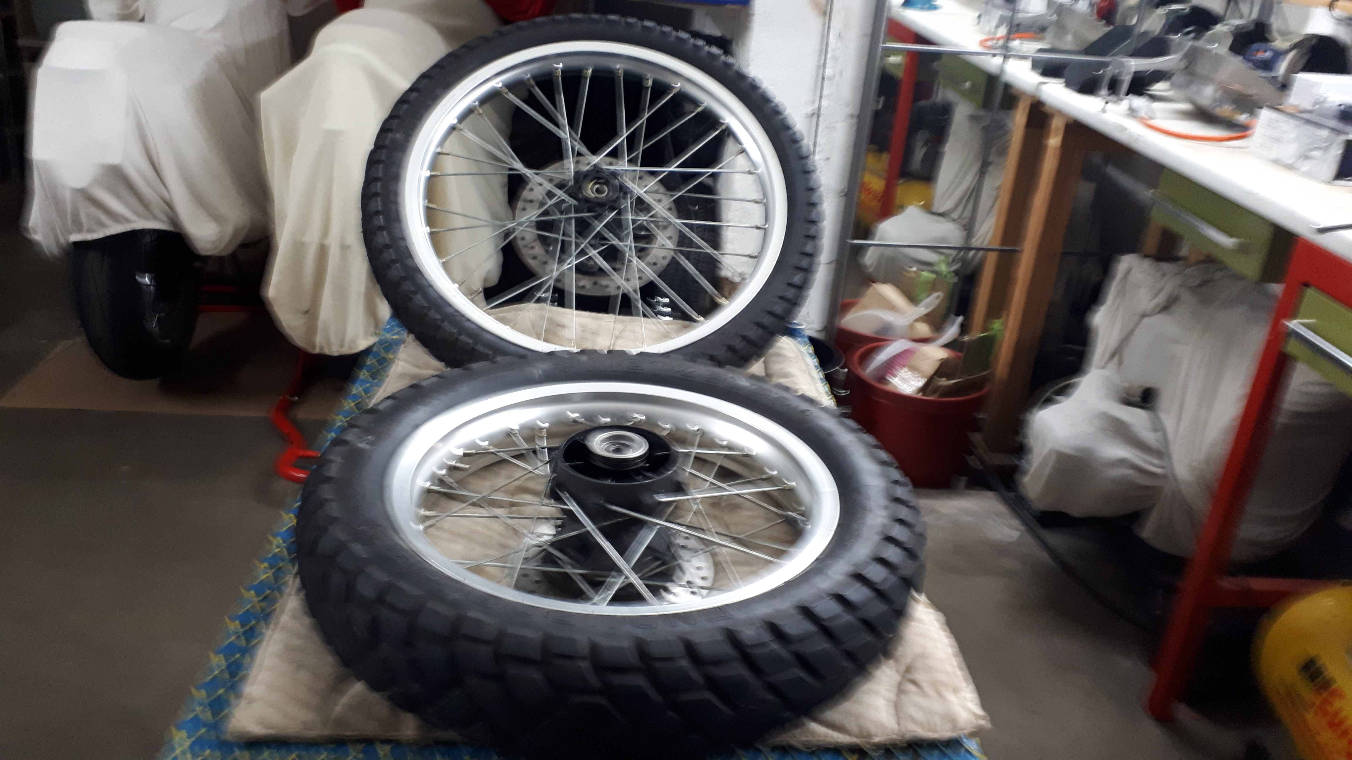

habe im Forum keinen Beitrag gefunden, deshalb auf diesem Weg meine Frage.
Sind die Räder der RD08 problemlos in der RD02 zu verbauen, oder gibt es Besonderheiten bei den Bremsen oder bei der
Kettenflucht zu beachten ?
Hintergrund meiner Frage: ich möchte an meiner RD02 zu den aufgezogenen TKC80 einen 2. Radsatz mit TKC70 oder vergleichbaren
bestücken.
Der mir angebotene Radsatz ist aber von einer RD08, die Reifen uralt.
Ich möchte einfach die Räder tauschen, um bei Straßentouren bzw. im 2. Pers. Betrieb etwas mehr Abroll-Komfort und Sicherheit
u.a. in Kurven zu haben. Bevor ich nun die Räder kaufe und für Reifen Geld ausgebe beschäftigt mich, ob das so wie gedacht
plug & play funktioniert.

Die Bremsscheibenaufnahme hat sich hinten relativ früh mal geändert.
Das müsstest Du prüfen, falls Du auch die Bremsscheibe vom einen Radsatz am anderen fahren willst. Die Form der Schraubenlöcher und die Schrauben sind etwas anders.
Was auch anders ist, ist das Kettenrad. Bei Deiner ist ein 47er oder ein 45er drauf (45 falls es eine 90er mit EZ91 ist). Die RD08 hat ein 46er.
Aber ansonsten passen die Räder 1:1 von RD02 in RD08 und umgekehrt.

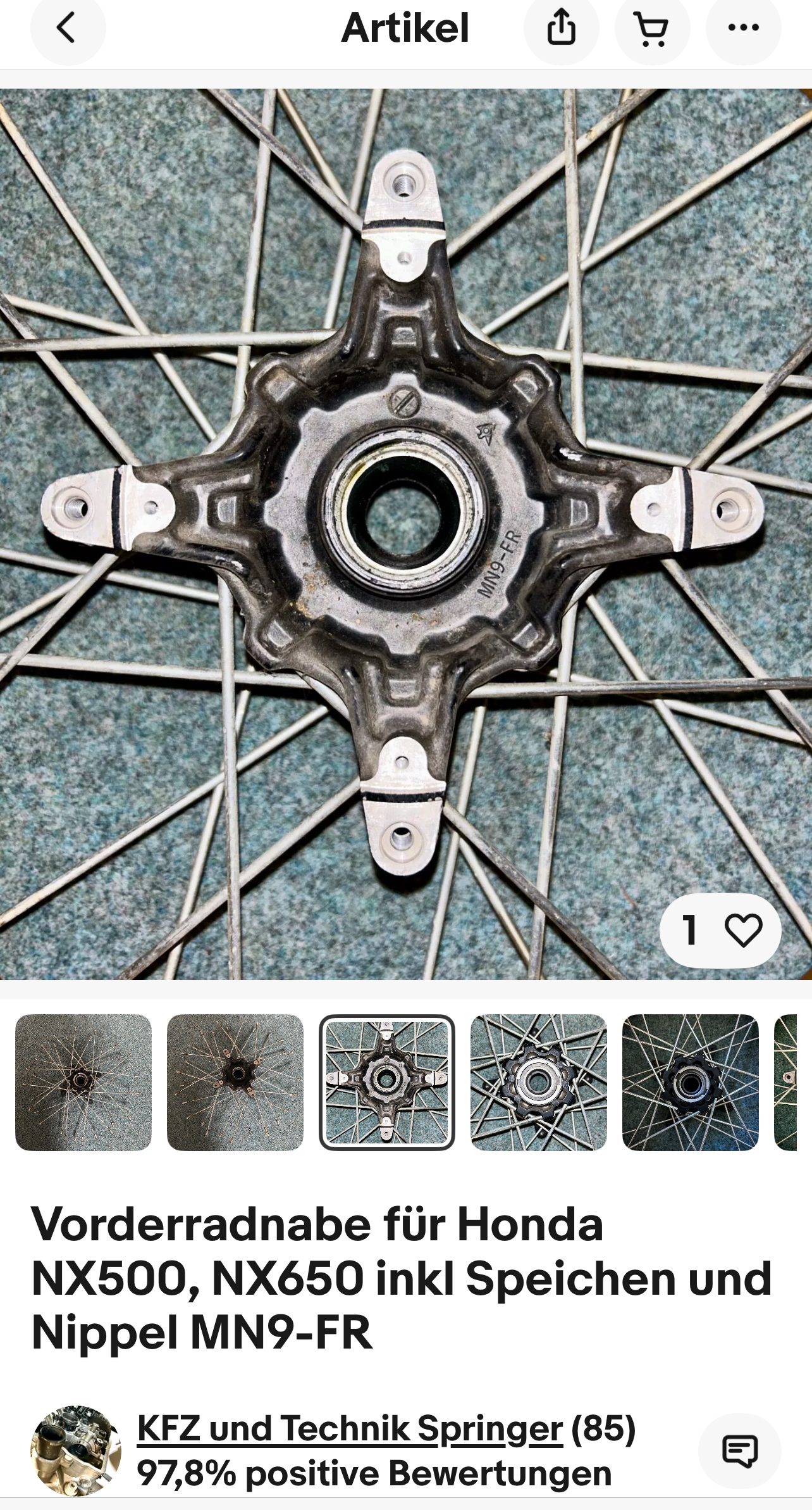

auf was muss ich Obacht geben, wenn ich für eine RD02 EZ08/89 einen zweiten Satz Räder kaufen will?
Schöne Grüße, Christian
- Beiträge: 1680
Re: Radsatz / Räder RD02 zu RD08 kompatibel ?
Hallo Christian,... auf was muss ich Obacht geben, wenn ich für eine RD02 EZ08/89 einen zweiten Satz Räder kaufen will ?
vor allem, dass Du kein Vorderrad der ersten Serien erwischst - bei denen sind öfters die Naben gebrochen (dazu sollte sich auch was hier im Forum finden !)
Diese Räder wurden 'angeblich' alle von Honda a.d. Verkehr gezogen und verschrottet - allerdings tauchen mit schöner Regelmäßigkeit welche bei Kleinanzeigen od. ebay auf - und immer in 'einwandfreiem_Zustand' - ein Schelm, wer böses dabei denkt
Während die Räder noch auf Garantie getauscht wurden, sah das bei den Bremsscheiben für den Kunden meist schlechter aus. Honda argumentierte seinerzeit, das Bremsscheiben nun mal 'Verschleißteile' wären - und der Kunde musste zahlen. Ich weiß allerdings von Fällen, bei denen 'des lieben Friedens wegen' trotzdem die Kosten übernommen wurden (wenn der Kunde beispielsweise noch mehrere andere Hondas besaß, oder, oder, oder ...);

Interessant, das lese ich zum ersten Mal. Meine Domis sind alle von 88 - 89 und jetzt frage ich mich, ob bei denen auch diese Bruchnaben verbaut sind. Geschlitzte Bremsscheiben waren jedenfalls drauf, die habe ich eh getauscht.vor allem, dass Du kein Vorderrad der ersten Serien erwischst - bei denen sind öfters die Naben gebrochen (dazu sollte sich auch was hier im Forum finden !)
Diese Räder wurden 'angeblich' alle von Honda a.d. Verkehr gezogen und verschrottet - allerdings tauchen mit schöner Regelmäßigkeit welche bei Kleinanzeigen od. ebay auf - und immer in 'einwandfreiem_Zustand' - ein Schelm, wer böses dabei denkt.
Wie kann man die gefährdeten Naben zuverlässig erkennen?

Anbei ein Link von einem Angebot aus der Bucht mit besagter Nabe.
https://ebay.us/m/V5rLKz
Grüße Rita

Irgendwie seltsam ,daß HONDA sowas passiert , oder sind die bei ganz normalem schonendem Gebrauch unproblematisch?
- Beiträge: 1589
- Wohnort: Oberfranken
Bei mir ist das inkriminierte Vorderrad auf dem Töff seit 1988 und seit über 60.000 km völlig unauffällig. Schotterpisten in den Alpen und Rüttelstrecken quer durch Island haben dem Rad nichts anhaben können. Auch die geschlitzte Bremsscheibe weist keine Risse auf.Tolek hat geschrieben: Sa 25. Okt 2025, 10:54 Irgendwie seltsam ,daß HONDA sowas passiert , oder sind die bei ganz normalem schonendem Gebrauch unproblematisch?
- Beiträge: 2707
Das habe ich vermutet .Aber verständlich das Honda wenigstens hinterher so vorsichtig ist.
