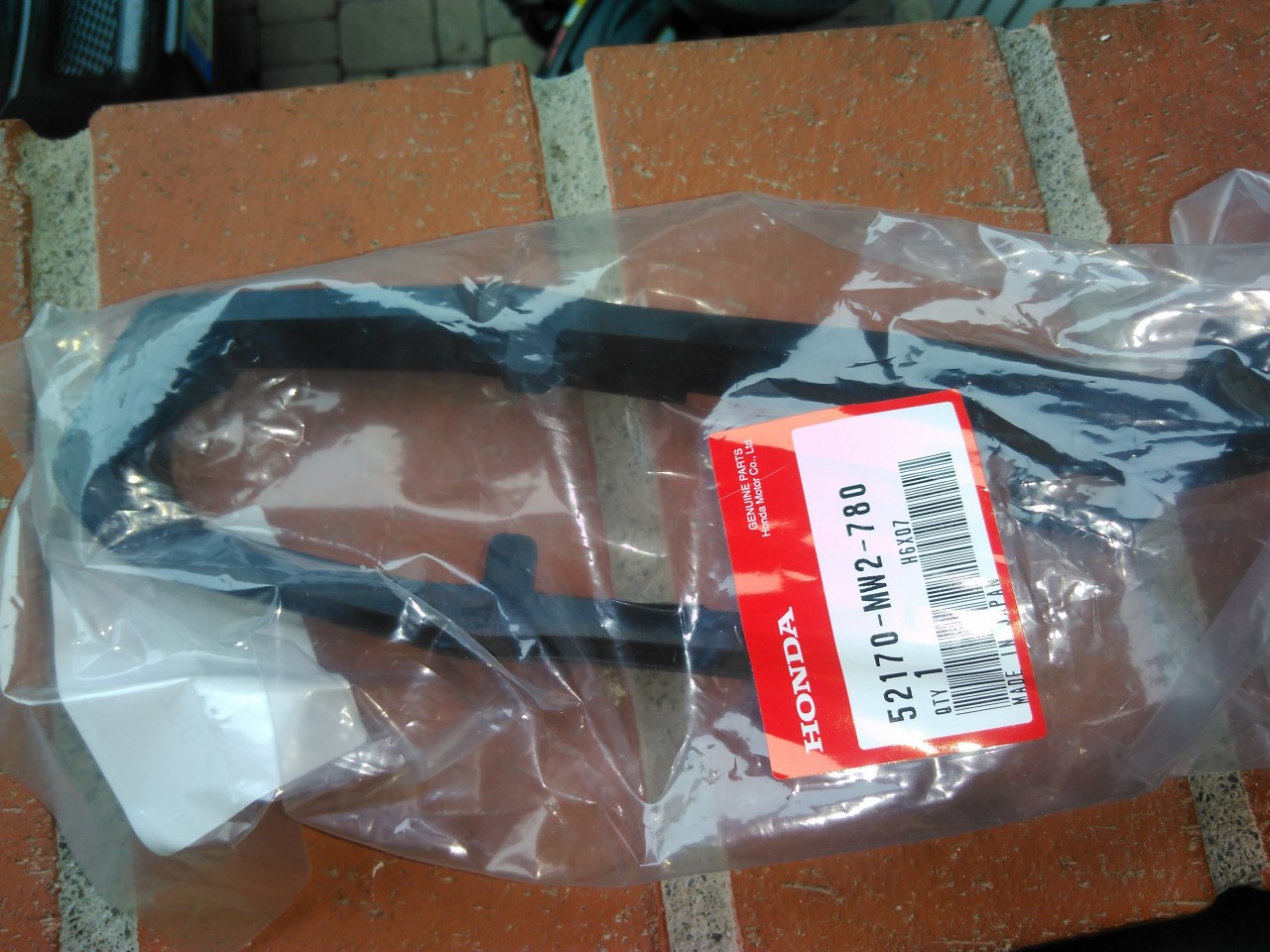

Und so sieht das in neu aus.

...und ohne diesen Scheifer fahren ist nicht gut, weil sonst die Kette direkt auf dem Metall schleift . So schleift sich die Kette in die Schwinge ein.
