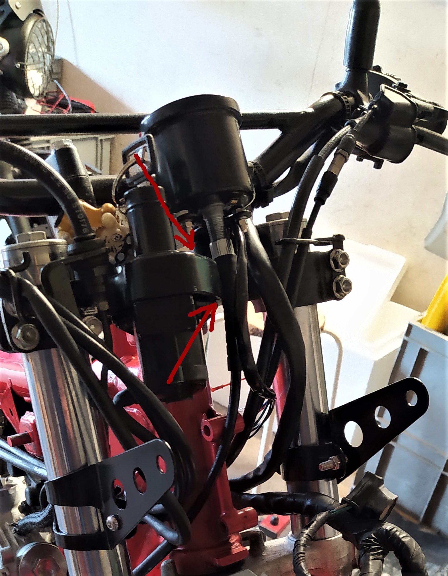

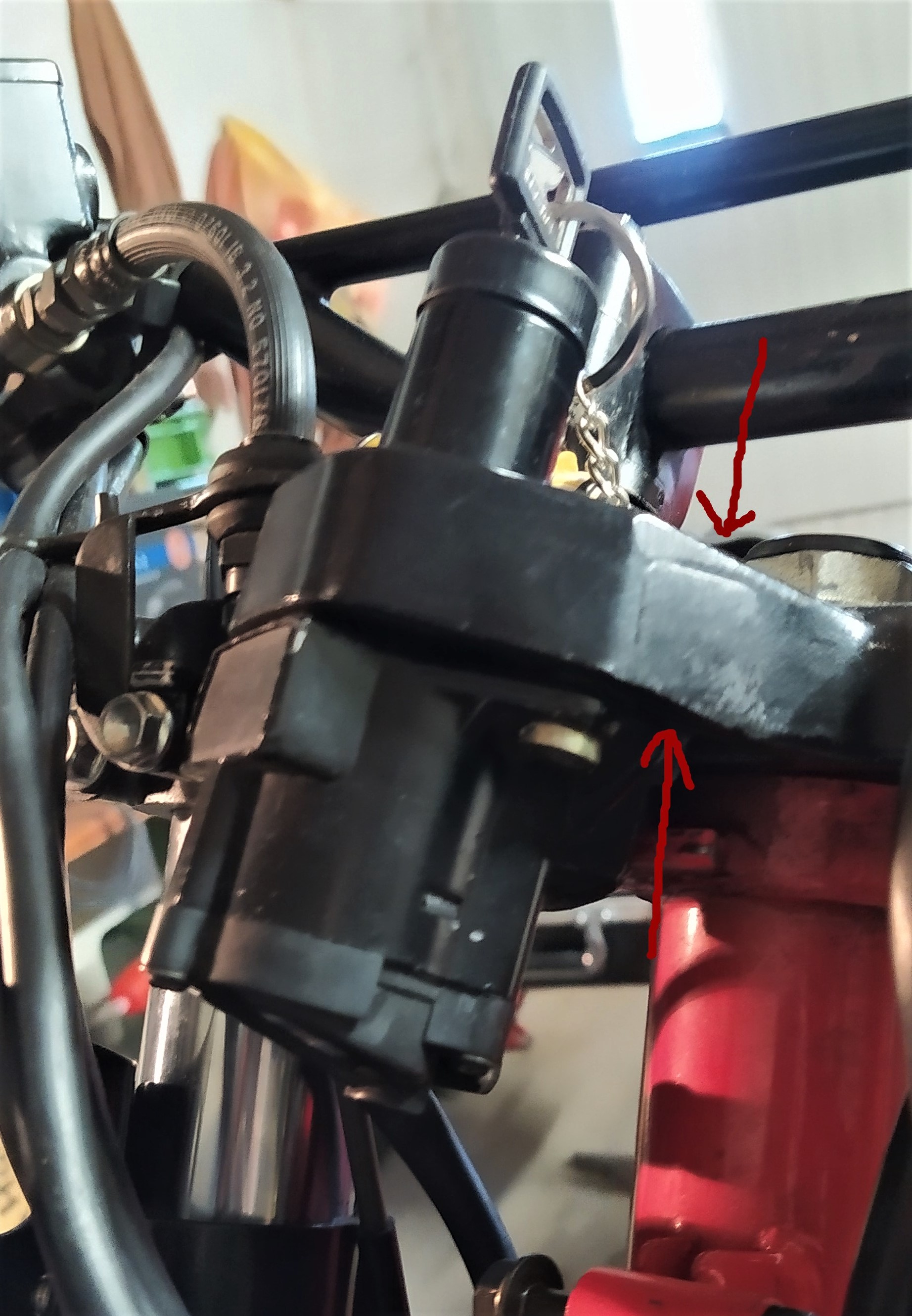

Hallo
Habe vor ein M6 für die Tachohalterung in die obere Gabelbrücke zu schneiden.
Spricht etwas dagegen ?
Gruss Gian

Domi90 hat geschrieben: Mi 20. Apr 2022, 12:57 Hallo
Gruss Gian
Das sollte keine Auswirkungen haben. Ich bin kein Ingenieur aber bin mir sicher, dass Festigkeit gleich bleibt. Gutes Beispiel was ich gefunden habe war dieses Porsche Projekt, bei dem maximale Gewichtserspanis das Ziel war:

Zum M6 in der Gabelbrücke: ich denke auch nicht, daß das die Festigkeit beeinträchtigt. Auf Nummer sicher kannst du gehen wenn du dir eine Halterung baust die z.B. an den Schrauben des Zündschlosses angebracht wird.

Also ich würde die Gabelbrücke nicht anboren. Es könnte auch sein, daß der TÜV da was dagegen hat.

Domi90 hat geschrieben: Mi 20. Apr 2022, 12:57 Habe vor ein M6 für die Tachohalterung in die obere Gabelbrücke zu schneiden.
Mein TÜV Ingeneur hat mir dringlichst abgeraten Löcher in die Gabelbrücke zu bohren.
Hatte ihn zu Beginn meines Umbaus darauf angesprochen.
Bei mir ging es um die untere Brücke zwecks Scheinwerferbefestigung.
Ich würde zur Sicherheit bei der Stelle nachfragen an der die HU für dein Moped gemacht wird.
Gruß RD
