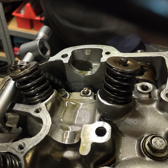

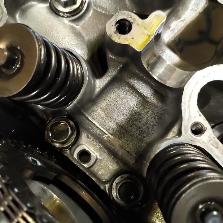

Es ist fast vollbracht.
Ja, es war der fehlende Stift mit Feder. Nach Zusammenbau sprang das Moppett ohne zu murren an und lief akustisch perfekt.
Nach einem zweiten Startversuch ebenfalls, dann ging sie aus, und das Fehlerbild war wie vor dem Stifteinbau.
Ergo...konnte nur jetzt der Stift nicht gängig sein.
Gleiches Spiel: Deckel runter Nockenwelle raus, und sieh da schwergängiger Stift. Jetzt habe ich die Führung des Stiftes im Zylinderkopf etwas aufgerieben, morgen ist dann Zusammenbau und dann sollte es das gewesen sein.
Vielen Dank an Alle, die bis hierhin mitgeholfen haben, den Fehler zu finden. Ich hoffe morgen das Video vom laufenden Moppett aufnehmen zu können.
