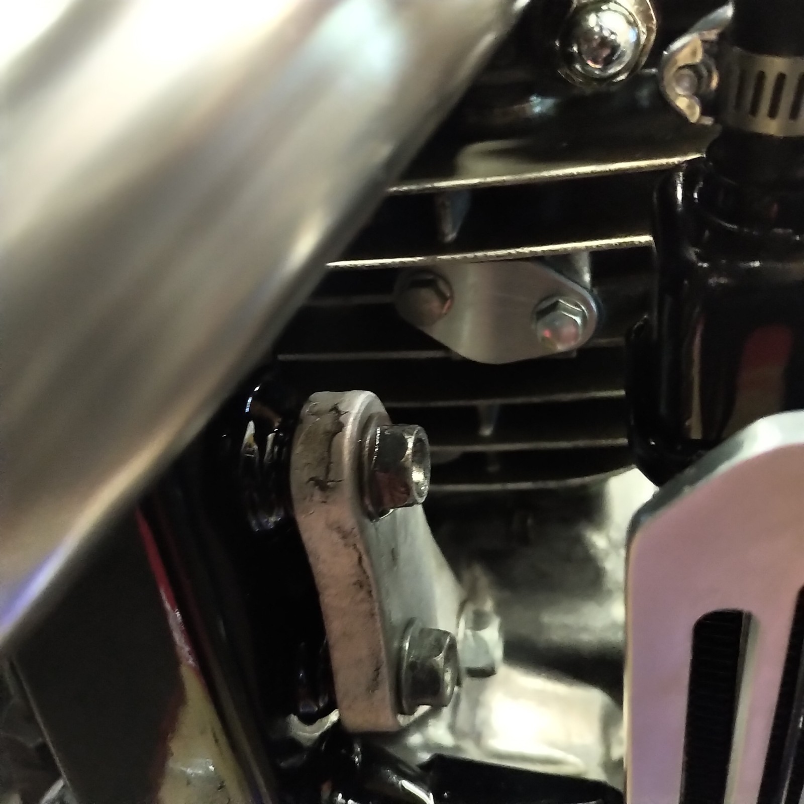

Meine RD ist ein 1992, bei der ich das SLS rausgeschmissen und verschlossen habe. Die Motorentlüftung geht direkt durch den Luftfilterkasten.

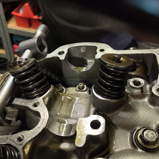

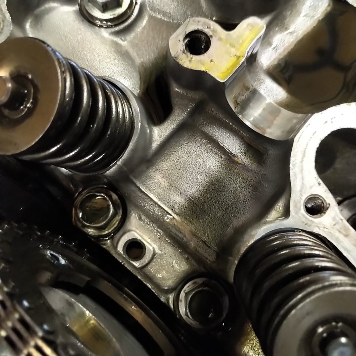

Du kannst Deine Fehlersuche in der Elektrik beenden, wirst dort nichts finden. Dagegen muß der Meister nochmal ran, der den Motor zusammengeschraubt hat. Motor kann drinbleiben, nur der Zylinderkopfdeckel muß runter und die Nockenwelle raus. Weil Du geschrieben hattest, Zündet, aber springt nicht an, hatte ich den Verdacht von Anfang an, wollte aber der Antwort auf das Geräuschvideo nicht vorgreifen.
Unter der Nockenwelle ist ein Sackloch, da gehört ein federbelasteter Stift rein, der den Anti-Rückschlag-Nocken der Nockenwelle in Position hält. Fehlt der Stift, geht der Motor nicht an. Bist nicht der Erste, der dieses Problem hat. Dazu wurde hier schon ausführlich geschrieben:
viewtopic.php?f=11&t=3050
Beiträge vom 02.05.2021, 15:33 Uhr und 16:37 Uhr
Entweder der Stift fehlt oder der klemmt, was eigentlich nicht sein kann, aber trotzdem schon vorgekommen ist. Einen Hinweis darauf findest Du im Beitrag: Bin mit dem Latain am Ende.
Hier der Beitrag mit dem klemmenden Stift:
viewtopic.php?f=11&t=3343
Erstes Bild in dem Beitrag.

Ja, es war der fehlende Stift mit Feder. Nach Zusammenbau sprang das Moppett ohne zu murren an und lief akustisch perfekt.
Nach einem zweiten Startversuch ebenfalls, dann ging sie aus, und das Fehlerbild war wie vor dem Stifteinbau.
Ergo...konnte nur jetzt der Stift nicht gängig sein.
Gleiches Spiel: Deckel runter Nockenwelle raus, und sieh da schwergängiger Stift. Jetzt habe ich die Führung des Stiftes im Zylinderkopf etwas aufgerieben, morgen ist dann Zusammenbau und dann sollte es das gewesen sein.
