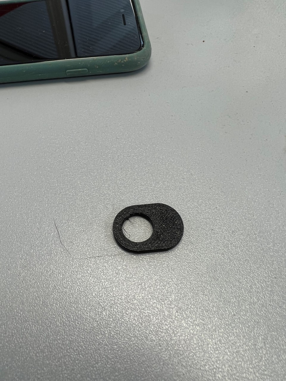

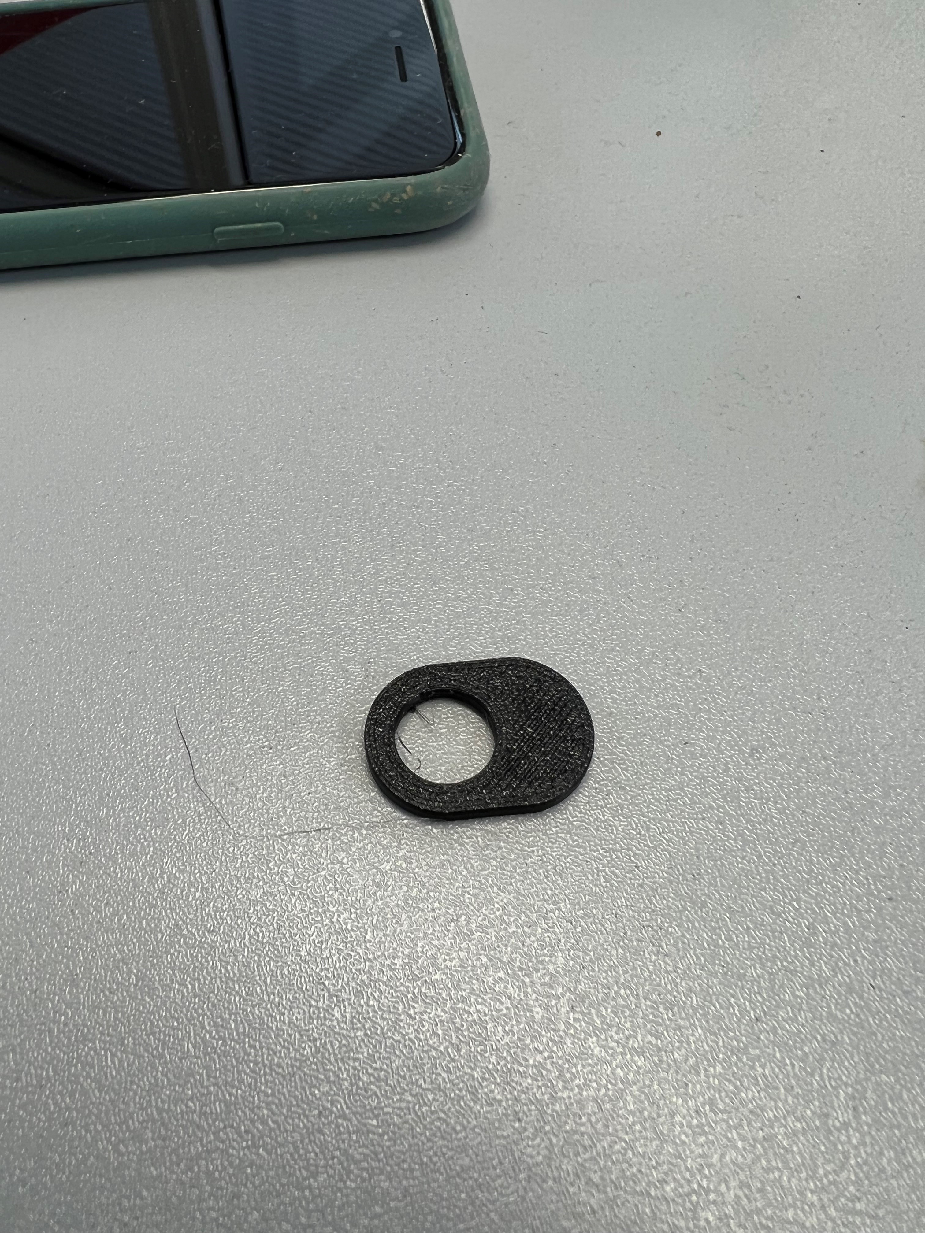

Ich habe mir mit dem 3D Drucker eine Lasche nachgedruckt und diese dann entsprechend zugeschnitten und angeklebt. Da ich kein ABS hatte, hab ich PETG genommen. Hält aber auch.
Wenn Bedarf besteht kann ich dir das Teil gegen Versandkostenübernahme zusenden :)
