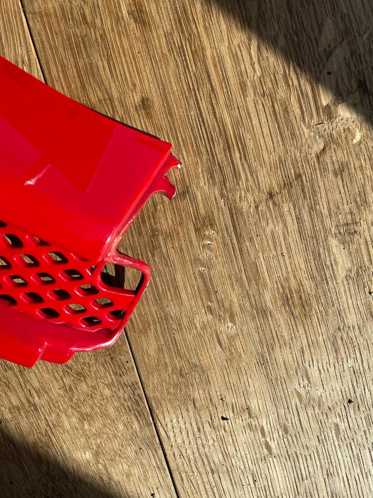

Hi zusammen,
Diese Laschen sind auf beiden Seiten kaputt, somit ist das Teil gerade unbrauchbar. Was ist der beste weg diese Laschen zu reparieren? Mit welchem Material würdet ihr da arbeiten?
WhatsApp Image 2022-08-10 at 10.13.11.jpeg (196.25 KiB) 1535 mal betrachtet
Danke!

Ich habe mir mit dem 3D Drucker eine Lasche nachgedruckt und diese dann entsprechend zugeschnitten und angeklebt. Da ich kein ABS hatte, hab ich PETG genommen. Hält aber auch.
Wenn Bedarf besteht kann ich dir das Teil gegen Versandkostenübernahme zusenden :)

Das Teil hält auch ohne diese Laschen, sofern die großen Verkleidungsteile links und rechts davon gut sitzen. Dann kann man das Frontgitter einfach dazwischen klemmen. Fällt auch nicht heraus.
Voraussetzung ist, dass die großen Verkleidungsteile an allen Haltepunkten korrekt festgeschraubt sind.

ich habe bei solchen Reparaturen mit ABS Platten oder Sticks (beides eBay oder Amazon oder sonstwo her) gearbeitet und diese mit nem normalen Elektro Lötkolben (grob 20 Watt) angebracht. Anschließend mit nem Dremel oder so zurecht schleifen/fräsen. Beim Verbinden oder Einfügen der neuen ABS-Teile immer auf die Lackentfernung in den entsprechenden Bereichen der alten Teile achten. Sonst verbinden sich die Schichten nicht, da sich der Lack dazwischen legt und ihr wieder von vorn anfangen müsst. (Ratet mal woher ich das weiß :roll:…)

Danke für die Antworten! Ich habe mittlerweile 2 Unterlegscheiben aus Plastik (schien mir einfacher als den custom 3d druck, aber danke fürs Angebot! :)) aufgeklebt und es scheint zu halten.
