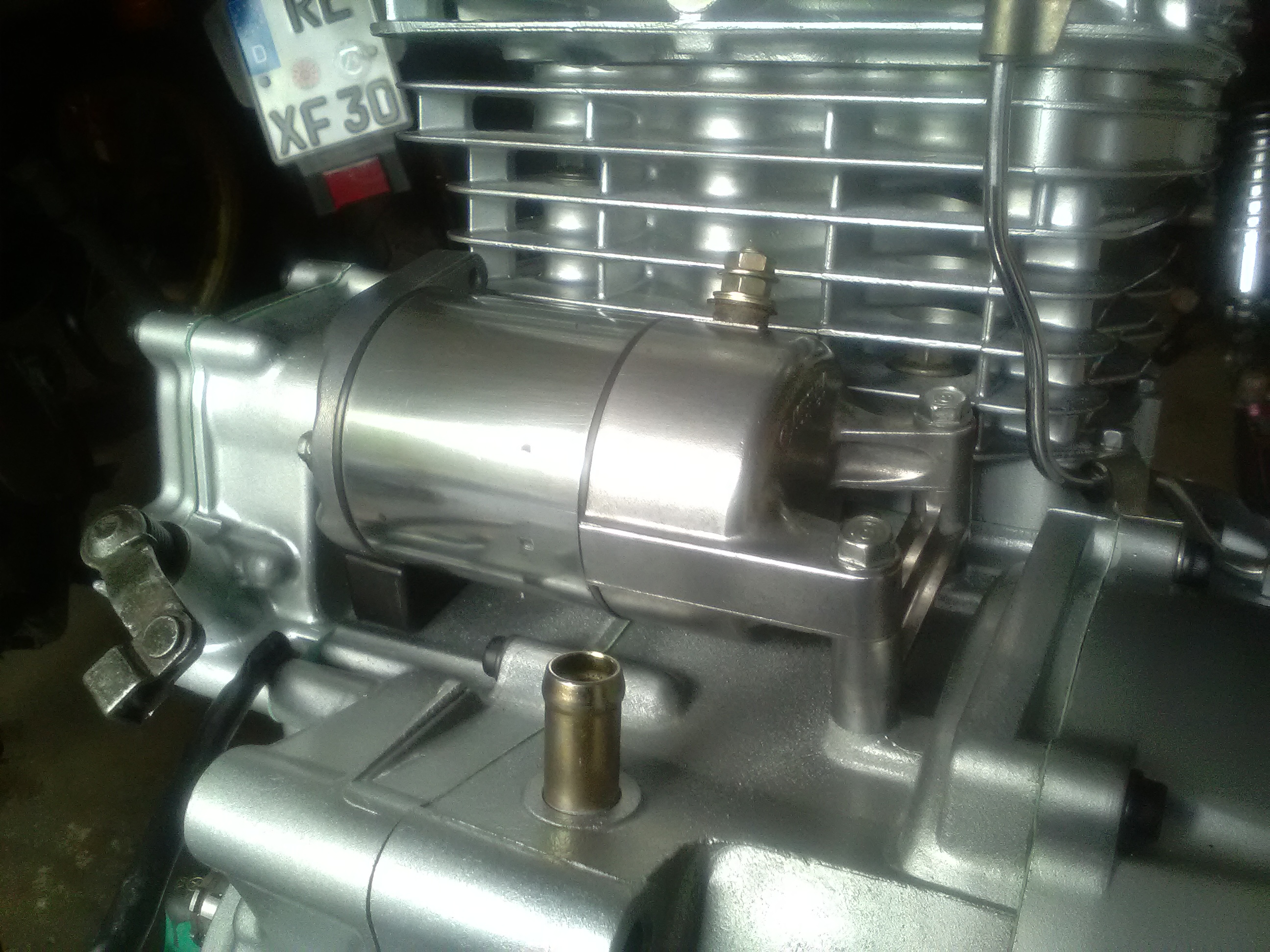

Soweit ich mich erinnere, gibt es beim Gehäuse Rastpunkte, das man es nicht in anderer Position zusammenbauen kann.
Der Befestigungspunkt ist der für den Kupplungszug. in anderer Position wird er mit Zylinder kollidieren. Übrigens, man kann auch den Anlasser polieren.....

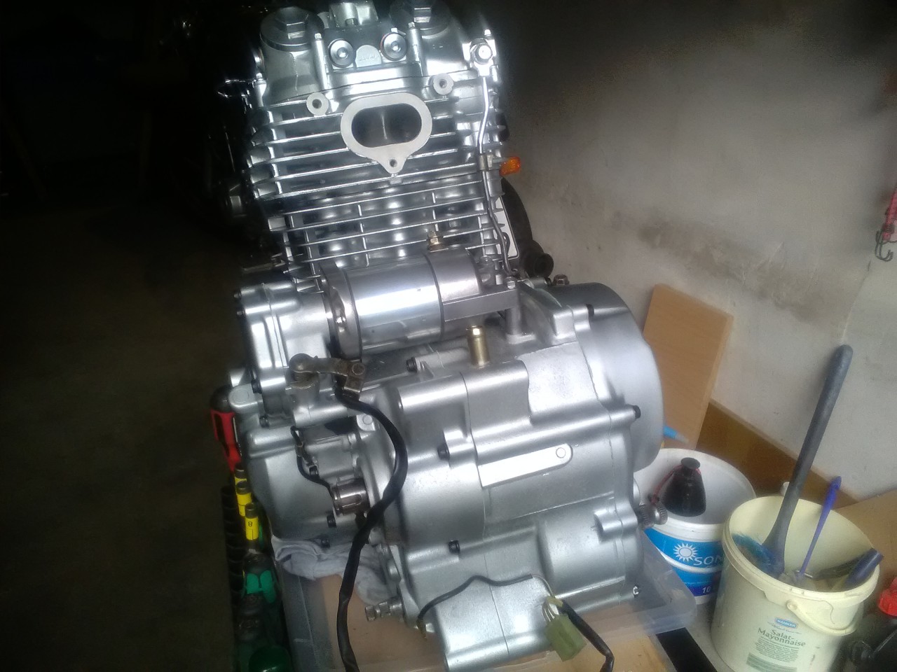

An deinen Bildern sehe ich gerade... hatte das bei der Domi ja mit der Flansch am Anlasser (die eigentlich gar keine richtige ist) in völlig falscher Erinnerung,
bzw. eher in der Erinnerung mit einem anderen Anlasser verwechselt.

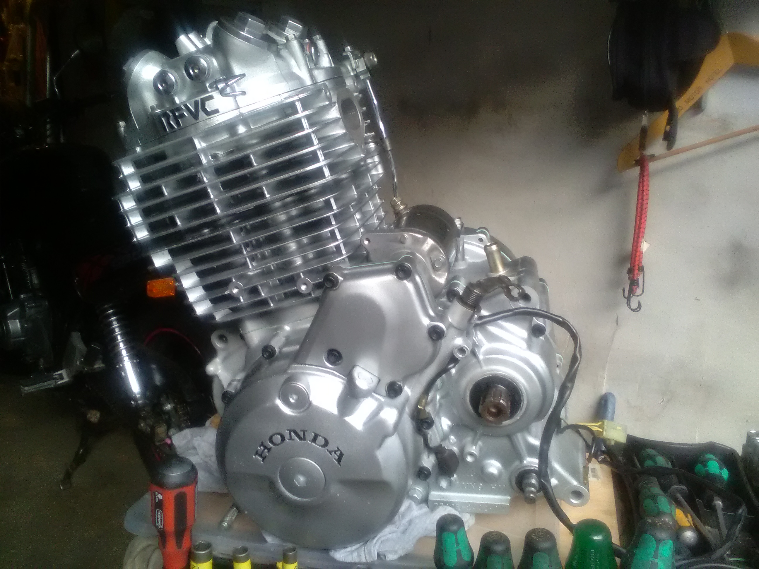

Um den ,,cobra" Motor anzuschauen, musste ich mir erst mal die Sonnenbrille
aufsetzen.
- Beiträge: 4194
- Motorrad: BMW R 1200 GS TÜ
Re: e-starter rd02 vs rd08
Der Motor ist ein Traum
Die Kratzer tun aber weh - oder Andi?
- Beiträge: 5511
Jupp, is beim Einbau passiert.Hogi hat geschrieben: Mi 28. Sep 2022, 17:58 Der Motor ist ein Traum
Aber im nachhinein ein bisschen mit dem Lackstift....
und jetzt nach 20 T km sieht man nx mehr.
