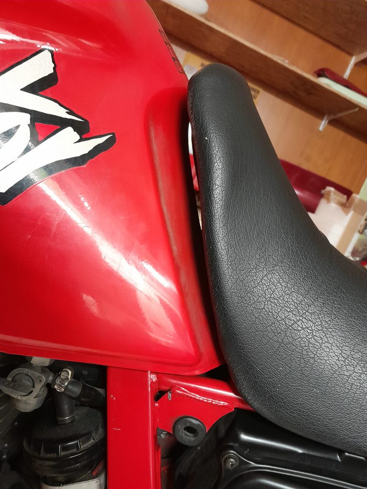

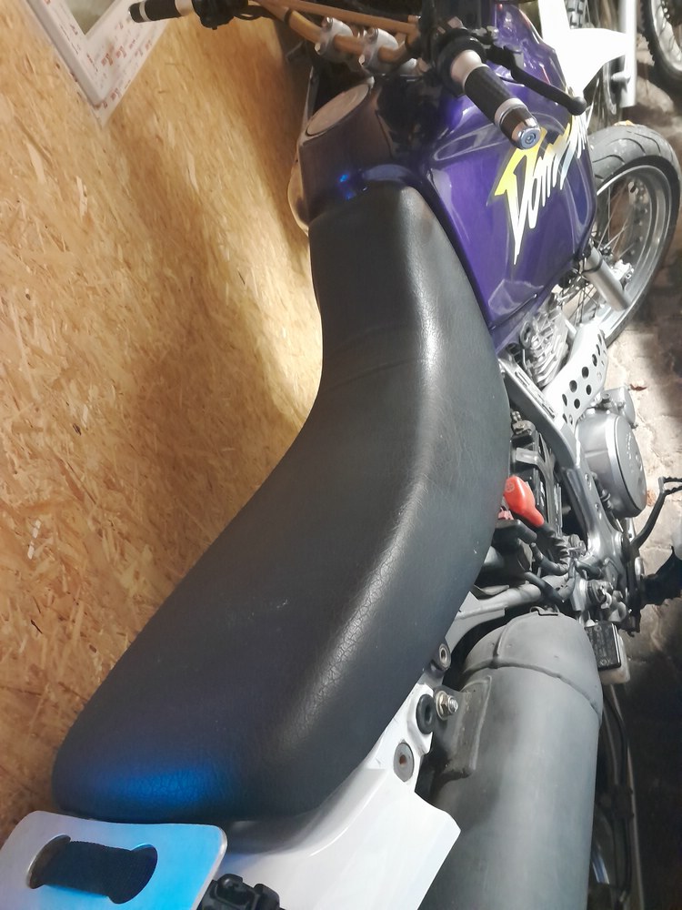

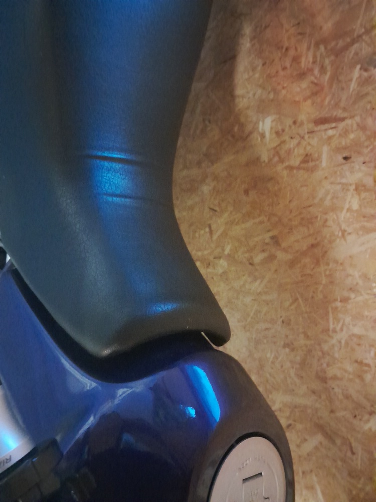

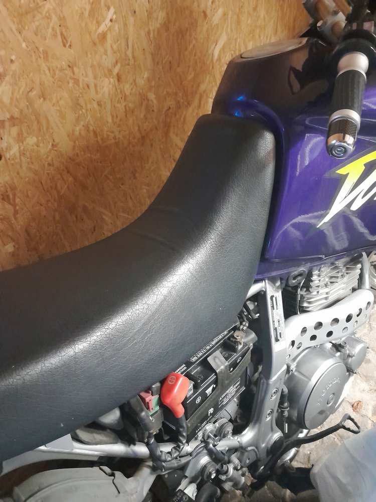

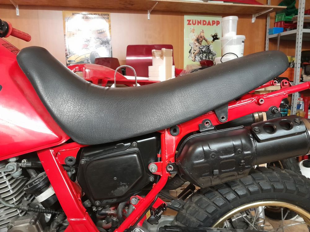

Hallo!
Ich habe zwei Sitzbaänke, die nicht auf die 88er/RD02 und etwas besser, aber eigentlich auch nicht so richtig, auf die 98er RD/08 passen.
Kann da jemand etwas dazu sagen?
Danke schonmal, schöne Grüsse, Uwe

Das ist eine Sitzbank für RD02 mit Facelift (ab Bj. 1992) und die RD08. Die Bank für die älteren Modelle hat hinten abgeschrägte Ecken.
Die Bank hat keinen Originalbezug. Möglicherweise wurde das Vorderteil beim Beziehen zu straff bespannt und steht deswegen vom Tank der RD08 ab. Oder das Teil wurde mit Gewalt für den kleineren Tank der ersten RD02 zurechtgewürgt.

Guten Morgen,
leider habe ich keine Domi ab Bj.'92 stehen, nur die 88er oder dann 98 zum probieren.
Auf der 88er passt die Bank gar nicht, habe auch die originale Bank als Referenz.
Auch habe ich noch eine zweite neu überzogene, angebliche RD02 Bank die ebenfalls genauso absteht, wie die auf den Bildern.
Dann ist auch diese wohl eine Bank der Modellen ab Bj.92.
Vielen Dank und schönes Wochende!
