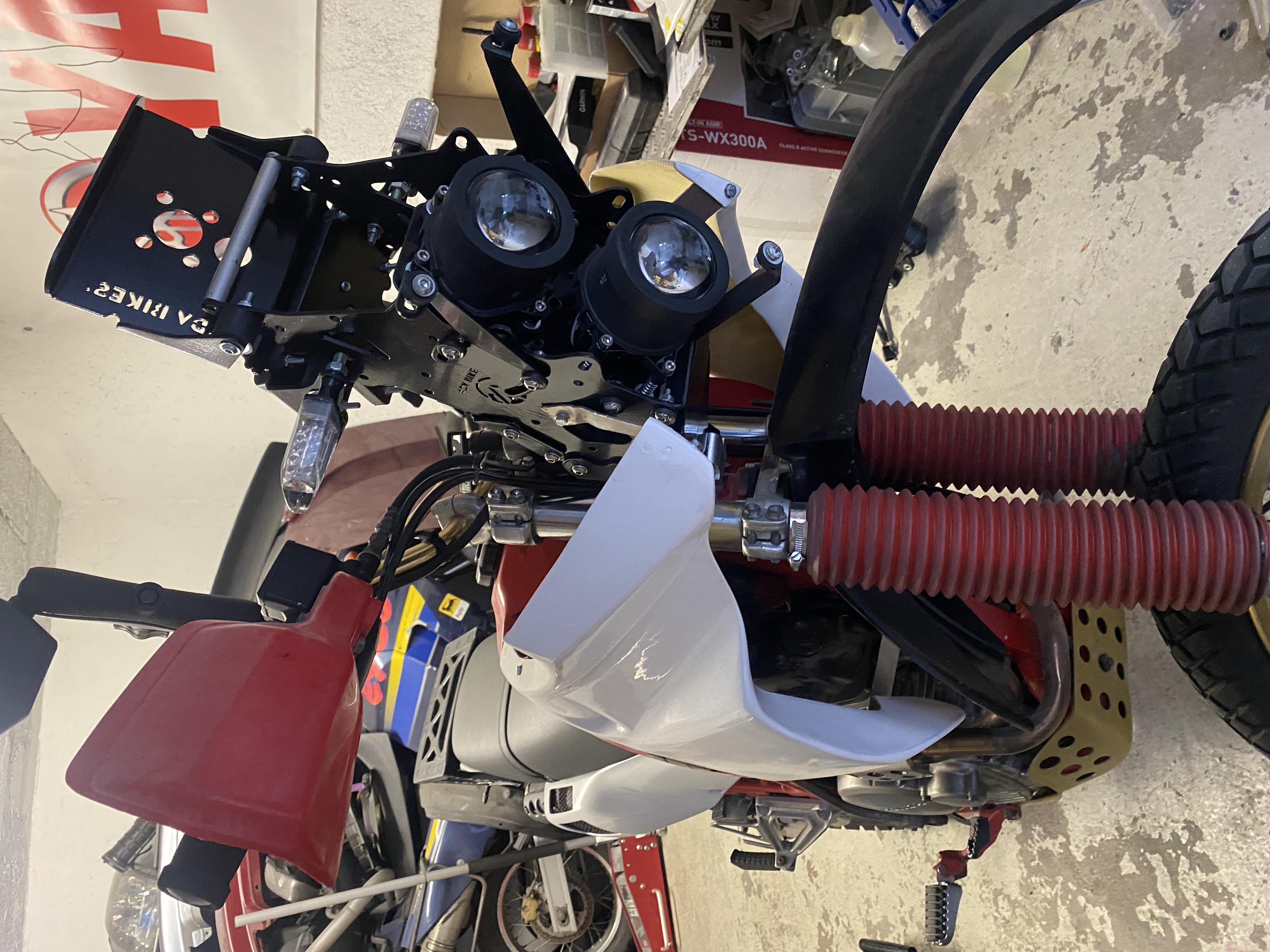

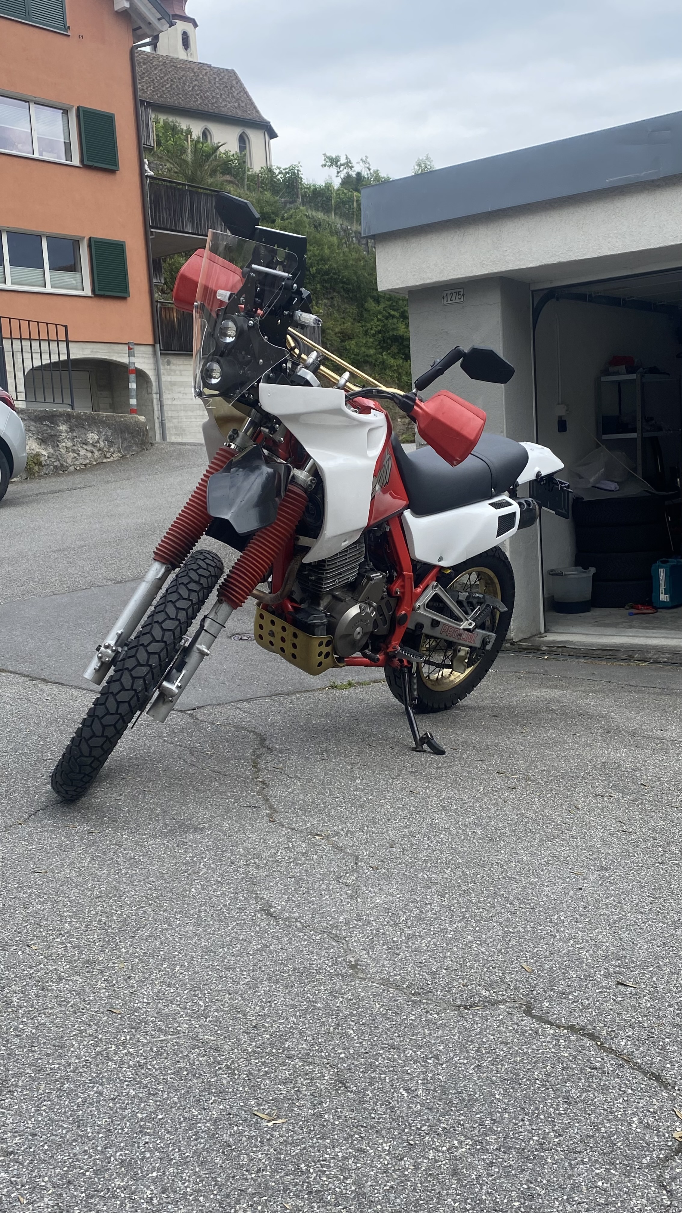

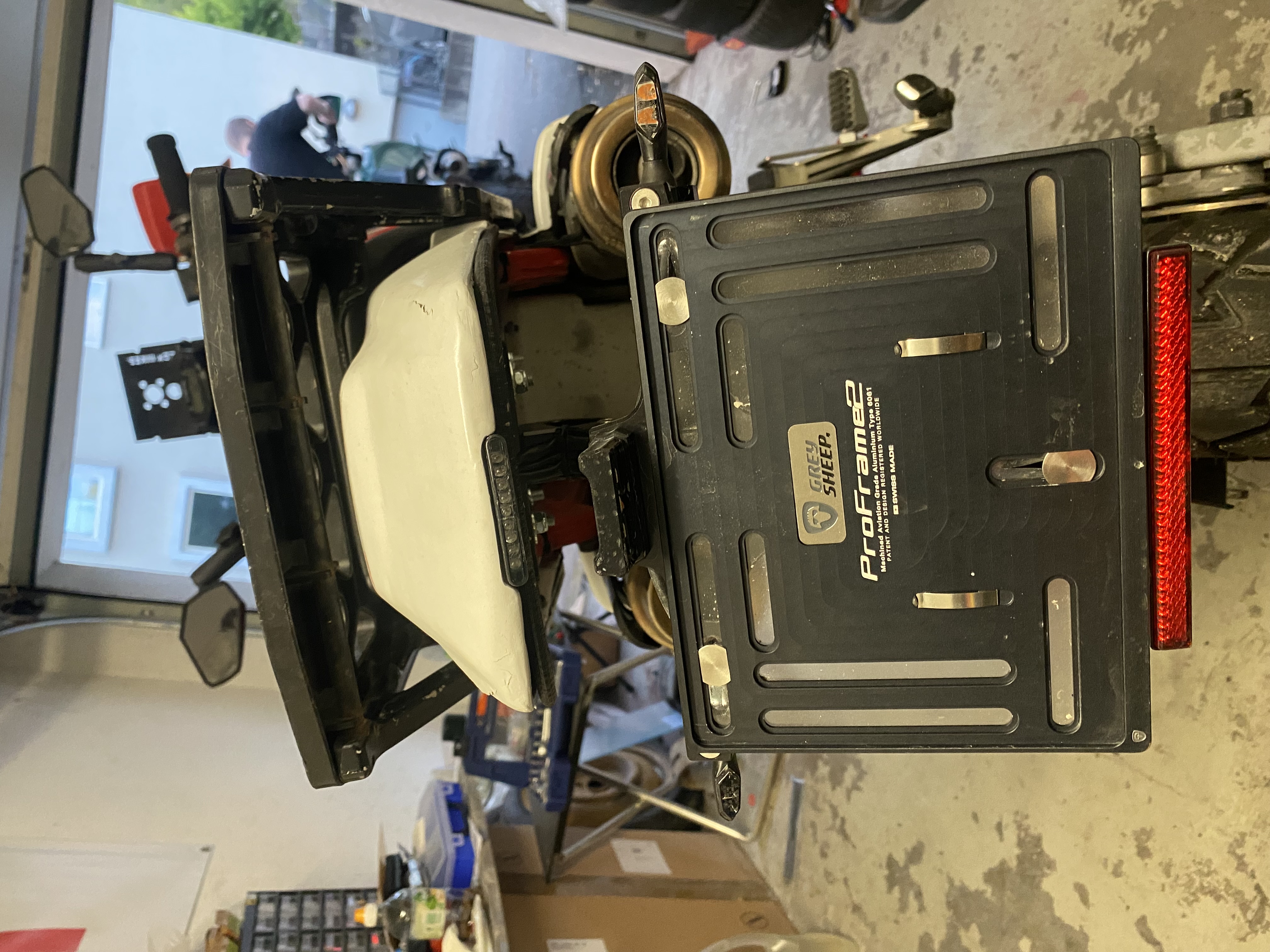

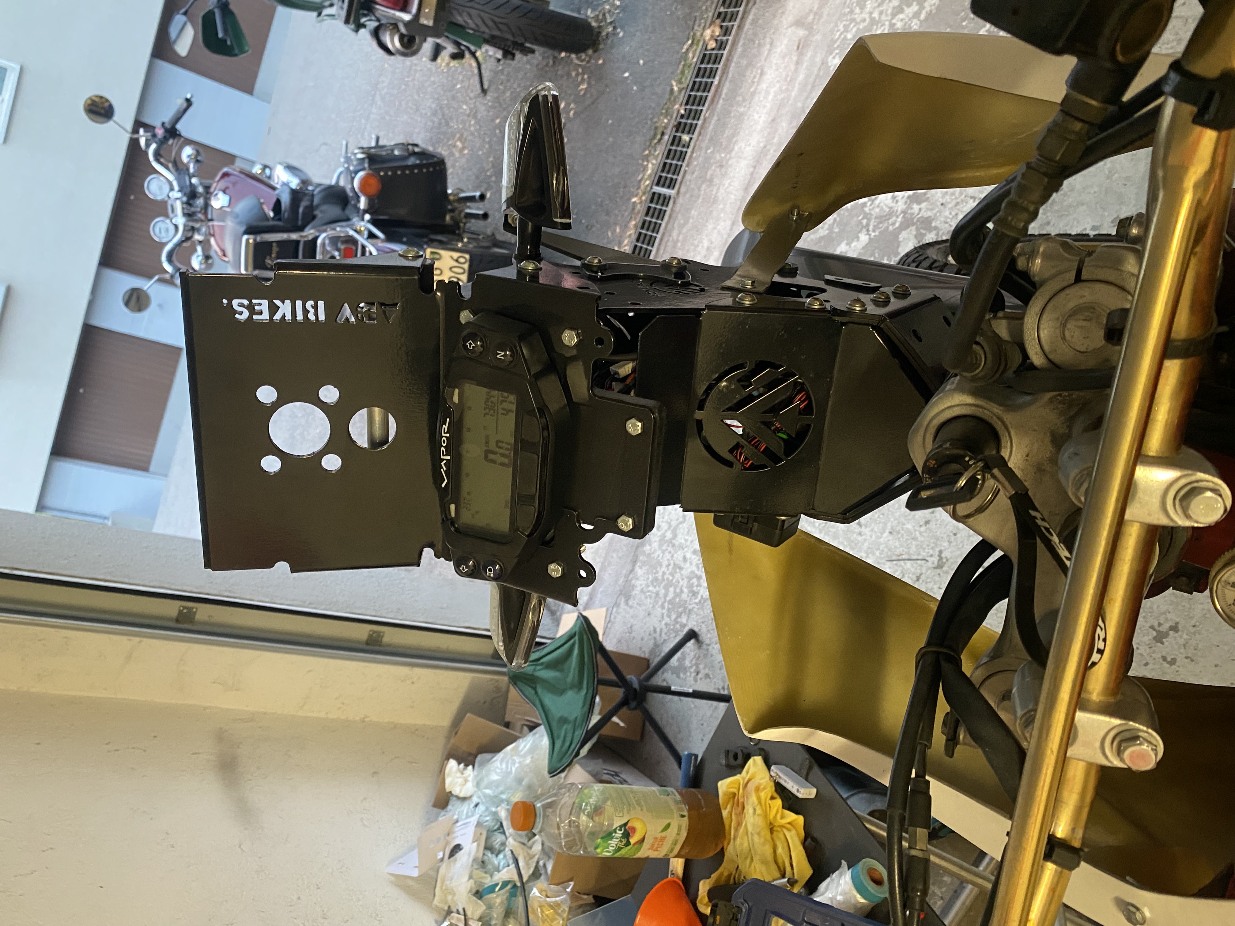

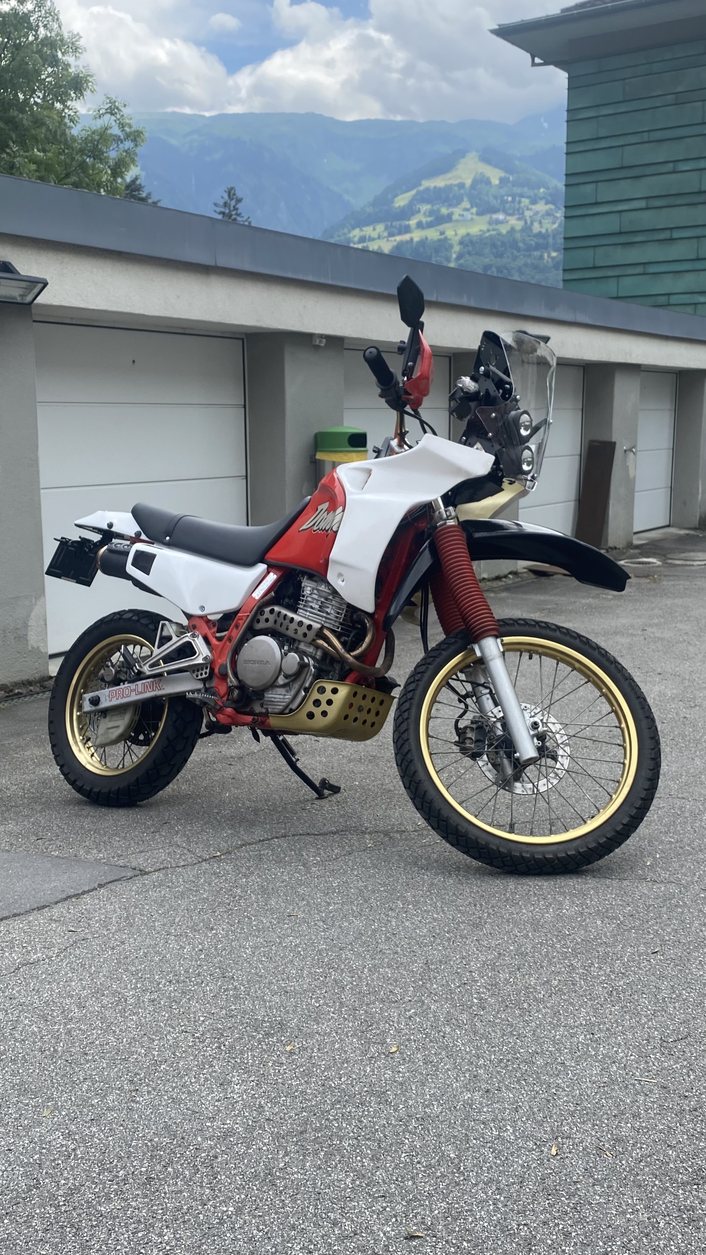

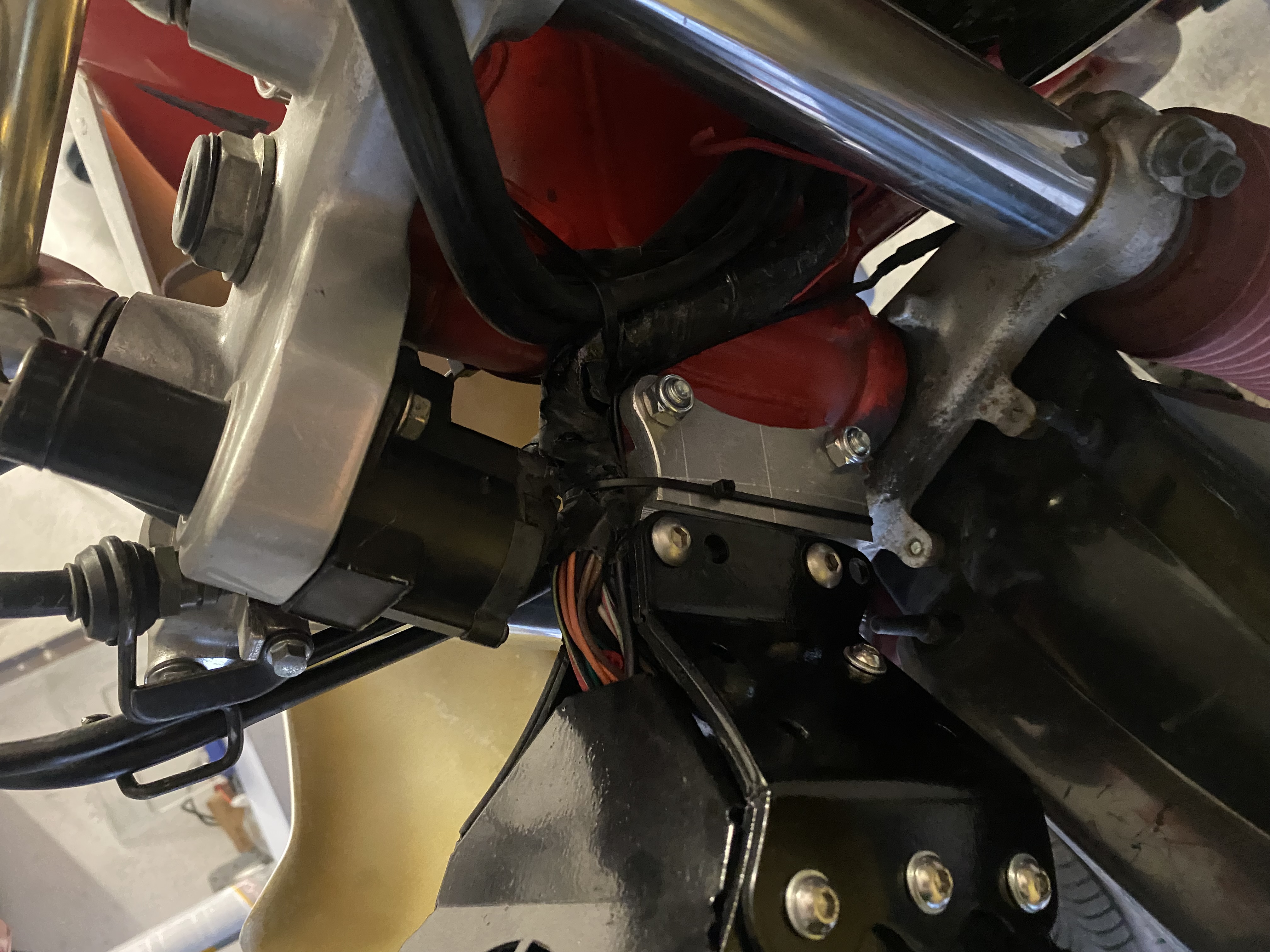

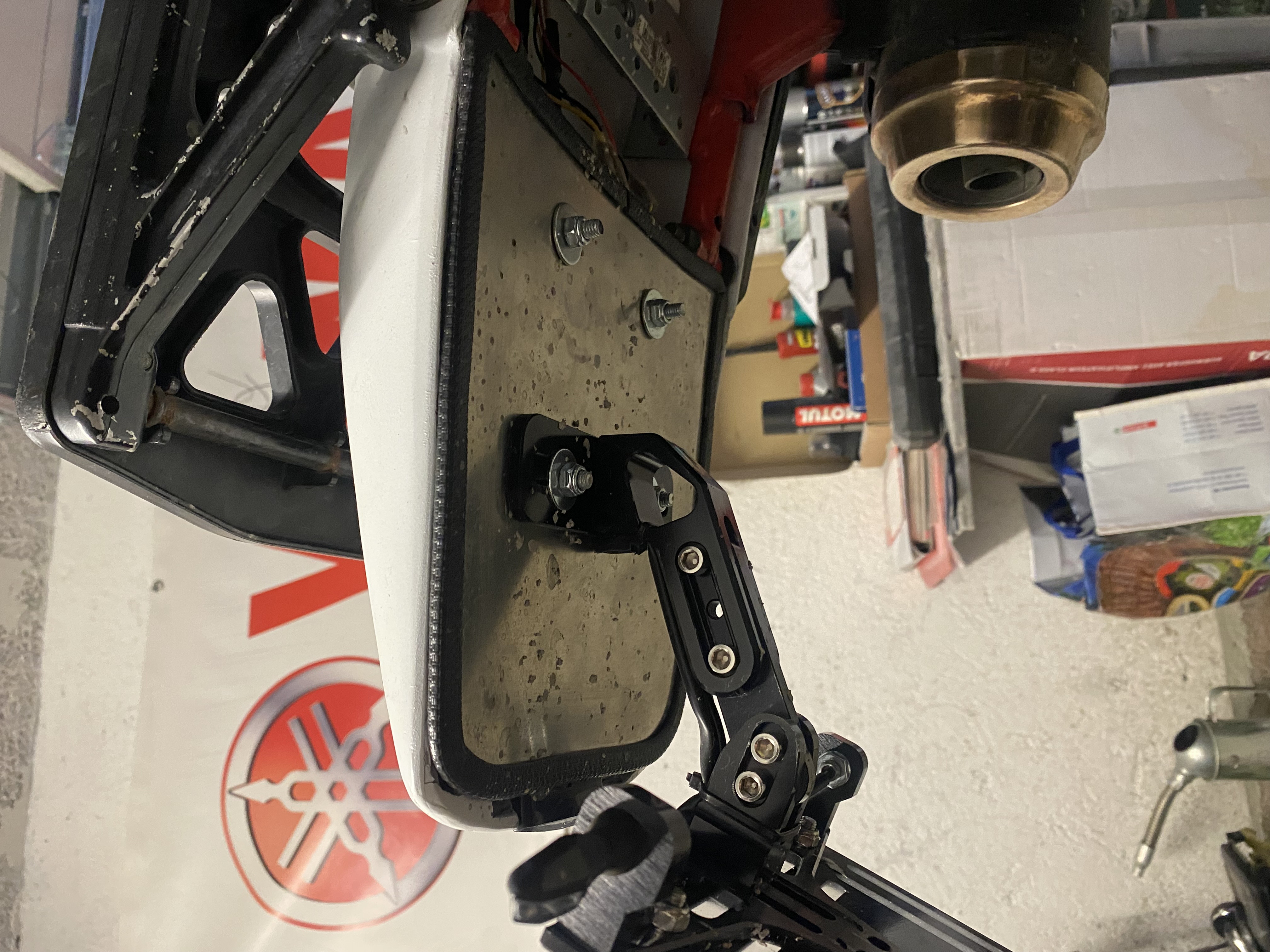

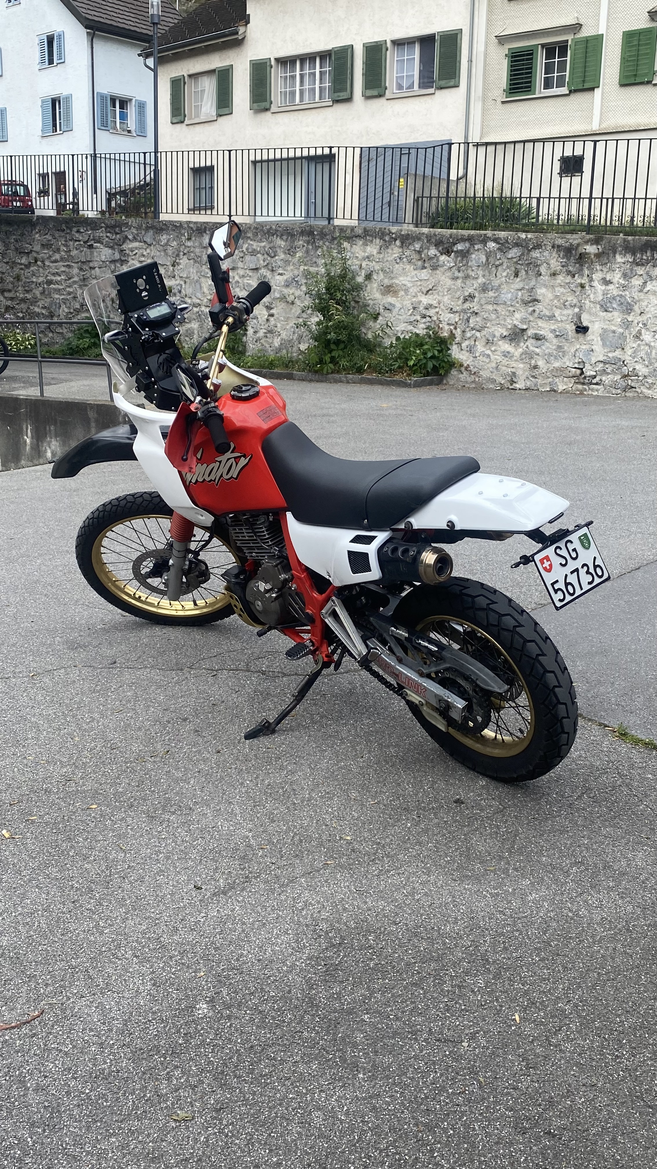

Ich habe euch hier ein paar Bilder zum Rally umbau meiner NX650.
Das Heck ist relativ simpel gemacht. Es ist das Originalheck mit Glasfaser verschlossen und weiss lackiert. Die Aluplatte mit Kantenschutz wird durch vier Schrauben welche von oben her durchs heck gehen gehalten. Der Nummerhalter (Billigteil von Motea) hält stabil an der Platte und die Verkabelung konnte auch schön versteckt werden.
Der Rallytower ist ziemlich selbsterklärend. Ich habe ihn von https://adv-bikes.com/product/honda-nx6 ... rally-kit/
Er wird an der Stelle am Rahmen wo auch das originale Geweih dran wäre befestigt. Das einzige Problem was ich hier habe ist dass die Gabel an den Schrauben ankommt und nicht am Anschlag (ca 1mm Abstand zum Anschlag)
Die ganze Elektronik lässt sich im inneren des Towers verstecken und die Lichter haben E-Prüfzeichen und sollten somit legal sein.
Wenn ihr genaueres wissen wollt fragt gerne los!
Leider kriege ich keine schöne Formatierung mit dem Editor hin, hier also alle Bilder meiner neu getauften NX650R.
Grüsse aus der Ostschweiz

Sali Jakob
Wahrscheinlich geht das ganze Motorrad in Richtung Beige/Militärgrün.
Für den Moment bleibts so oder der Tank wird noch weiss.

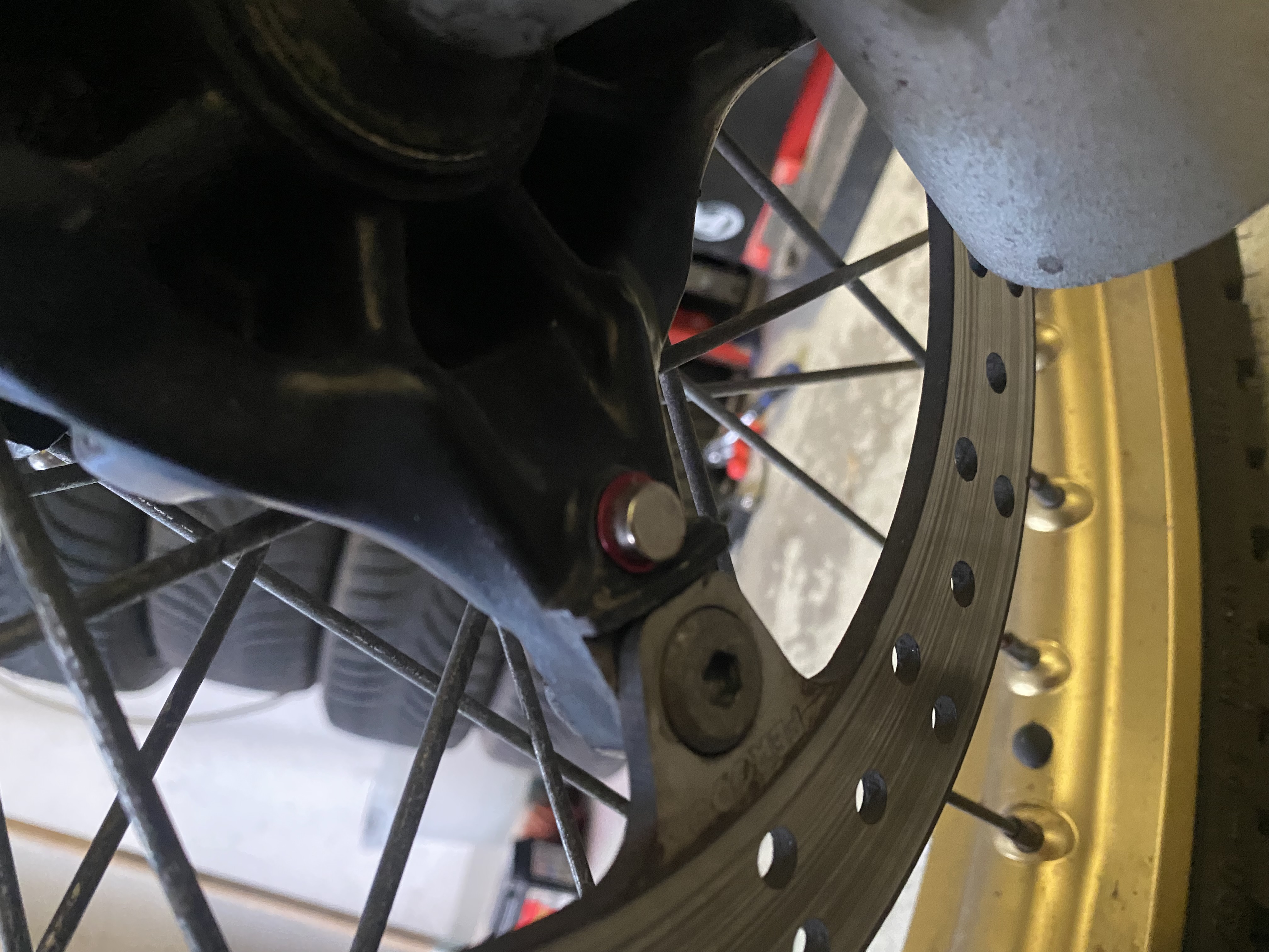

Re: '88 NX 650 RD02 Rally Umbau

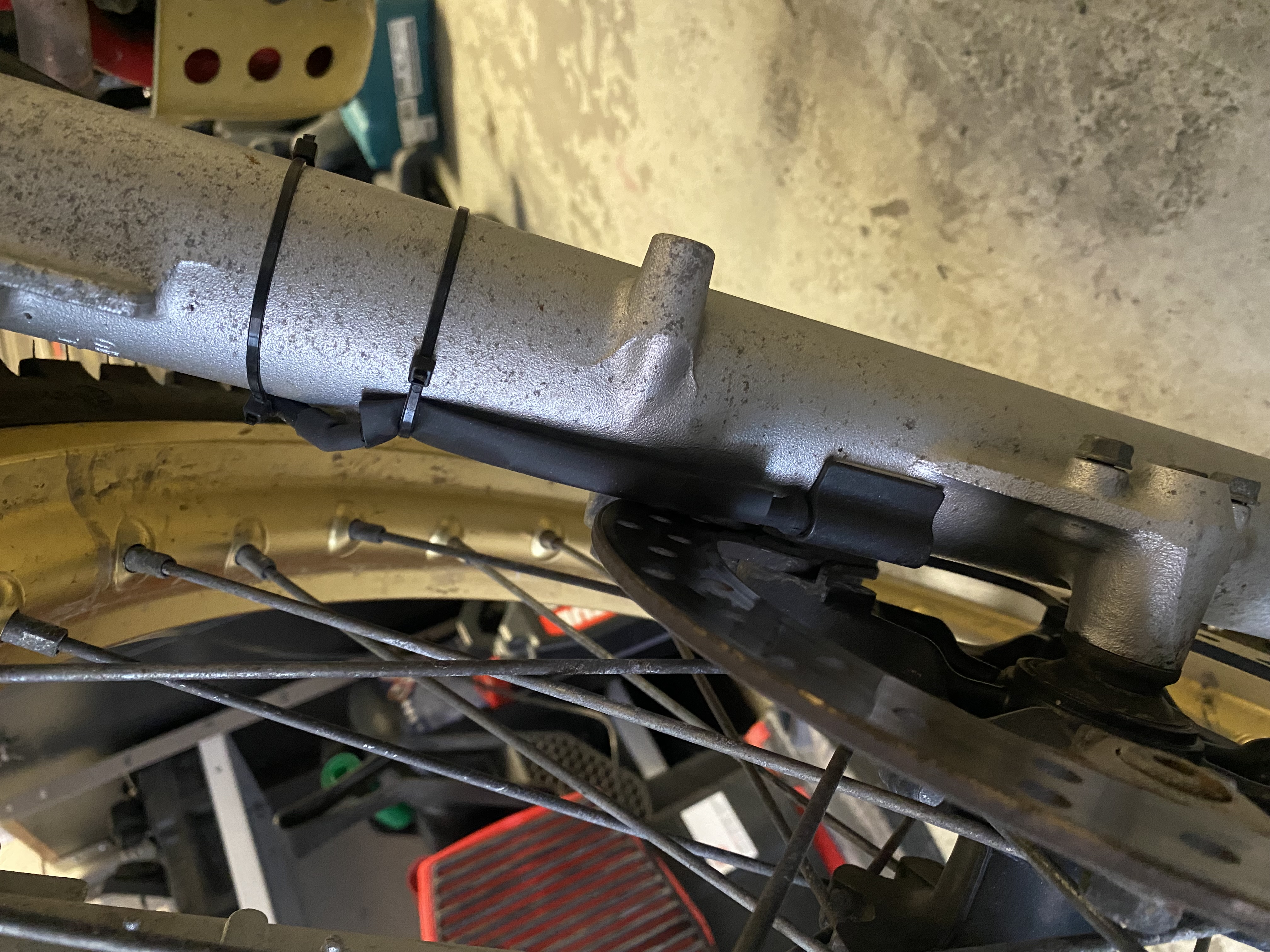

Sieht cool aus! Ein Punkt den ich anmerke würde, ist dass durch das hochgelegte Schutzblech vorne du dem Zylinderkopf wichtige Kühlluft klaust. Ich weiß die alte xr war auch so, aber ich kann mir vorstellen dass das tatsächlich Einfluss haben könnte auf Langlebigkeit. Manche Umbauten in die Richtung sieht man daher mit ein paar Löchern ausgestanzt im hinteren Teil von Schutzblech. Sicherlich nicht optimal aber evtl. ein Versuch wert.
Gockel500
- Beiträge: 346
- Wohnort: Steiermark
Guter Tipp! Ich meine aber einmal gelesen zu haben, dass Schlitze besser sein sollen als Löcher (strömungstechnisch).
Ich habs bei meiner Rijeka Domi so:
- Schlitz.jpg (167.74 KiB) 21393 mal betrachtet

War bei dem tower der Tacho etc. mit dabei oder hast du das selbst dazu gekauft?
Schützt die Scheibe effektiv vor Wind?
Yann1ckPan1c
- Beiträge: 32
- Registriert: Mo 23. Jan 2023, 16:00
- Wohnort: Sargans
- Motorrad: WR450F
Tacho musste ich selbst finden und montieren, auch wenn die Montageplatte darauf schliessen lässt dass die Nutzung von diesem Tacho vorgesehen war.Kokosnussknacker hat geschrieben: Mi 27. Sep 2023, 12:43 Gefällt mir!
Ausserdem musste ich aus Alu noch halteplatten für die Verschalung basteln. Die Verschalung war zwar mit dabei aber keine Halterungen...
Die Scheibe nützt effektiv was. Da sie aber bereits gebrochen ist und Freitag eine andere montiert wird kommt sicherlich noch ein Update.

Welchen Tachometer hast du verbaut bzw. kannst du auch dazu ein Link teilen?Tacho musste ich selbst finden und montieren, auch wenn die Montageplatte darauf schliessen lässt dass die Nutzung von diesem Tacho vorgesehen war.
