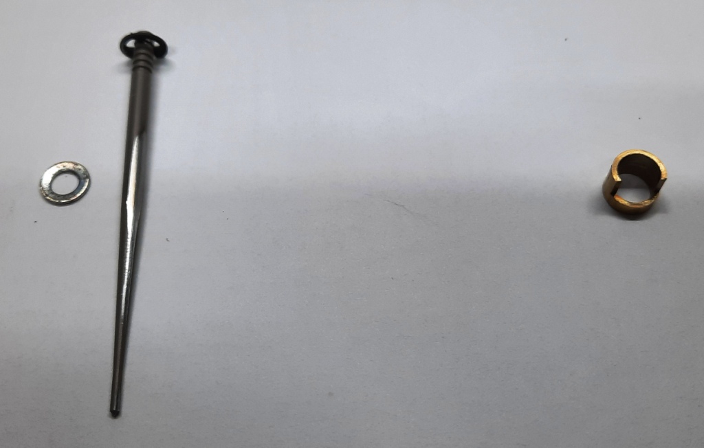

Hab eine 94er, 27 PS eingetragen, offener Ansaugstutzen, Hauptdüse 150 (nun 148).
Düsennadel war folgende verbaut, nun "feste".
Das andere Teil war da verbaut, wo die Nadel in die Hauptdüse eingeführt wird. War aber lose. Hab das teil nirgendwo auf eine Zeichnung gefunden.
Weiß jemand davon? Könnte auch direkt Andi anschreiben, aber es gibt ja noch andere neulinge hier.
Vielen Dank

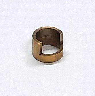

- 20230213_090107.jpg (140.97 KiB) 2413 mal betrachtet
- 20230204_141301.jpg (54.61 KiB) 2413 mal betrachtet

Die Teile sind Murks. Auf keinen Fall original.
Wenn der Düsennadelhalter lose ist, könnte etwas mit dem Gehäuse nicht stimmen.
Den Fall hatte ich auch schon mal, da war der Düsennadelhalter durch das Gehäuse mit dem Düsenstock durchgeschraubt. Kaputt.

Schau Dir mal das Foto genauer an. Das ist NICHT der Düsenhalter. Den hab ich getauscht und passte einwandfrei. Dieses Teil (rechts auf dem Foto) war auf dem Halter aufgesteckt. Das hab ich auf irgendeinem Foto/Video im Netz auch mal gesehen. Finde es aber nicht mehr. In allen anderen im www und/oder Anleitungen nie mehr gefunden. Lass ich nun weg und gut ist.
Die Düsennadel könnte ja von irgendeinem "Tuning-Hersteller" sein, weil die Orginale ja nicht zum verstellen ist. Daher meine Frage. Nun ist eine feste Orginale verbaut und gut ist.

Die Düsennadel ist keine ori von Keihin. Die ori hätte zudem auch keine Nuten um die Höhe einzustellen.
Die U-Scheibe gehört auch nicht zu einem Keihin, das ist eine gestanzte 0815 aus dem Baumarkt.
Rechts, das könnte eine Auslasshülse für den Düsenstock sein (auch nicht von Keihin). Sieht mir sehr nach Machart oder Nachbau eines Dynojet-Kit aus.
Wenn das alles in deinem Keihin verbaut war, wirst du kaum eine Chance haben, das abgestimmt zu bekommen (zu viele Unbekannte).
Die besten Karten hättest du wenn alles auf original umgebaut würde. Dazu auch alle anderen Komponenten kontrollieren.
Das alles in der Hoffnung, dass am Düsenstock und dessen Sitz in der Kanalwand dadurch jetzt nichts verändert oder beschädigt wurde.

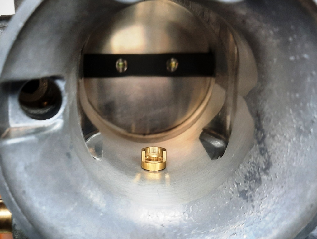

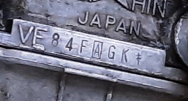

Anbei noch 3 Bilder zur veranschaulichung....

Auf jeden Fall (ob wirklich oder was nachgebautes ?) die Machart eines Dynojet-Kit.
Schau nach ob man dafür die Kanalwandbohrung verschandelt hatte (aufgebohrt...) und ob die Stirnfläche (= Dichtfläche) des Düsenstock noch original ausschaut.
Der Düsenstock selbst, mach mal ein gutes Foto dann wird man sehen ob der ori ist oder jemand an den Luft-Korrekturbohrungen zugange war.
Gleichdruckkolben am Boden anschauen, ob da was für den anderen Austritt weggefräst wurde und ob die Druckausgleich Löcher im Kolbenboden nicht aufgebohrt wurden.
Falls alles noch ok ist, hast du Glück.
Bloss, hast du denn überhaupt noch alle Originalteile oder fehlt da nun was ?
Z.B. die ori Hülse für den Düsenstock-Austritt in den Venturi Kanal. Ob die noch da ist ?
Die Keihin Düsennadel da ?
