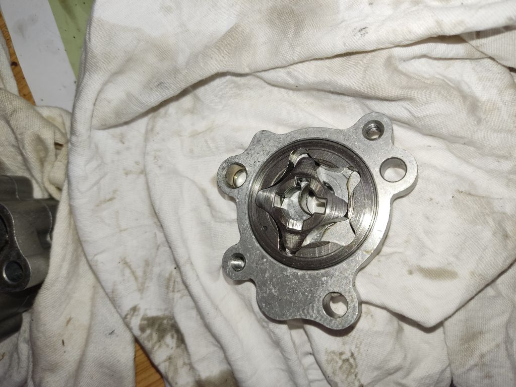

Kupplung ausgebaut um Ölpumpe deontieren zu können.
Die Ölpumpe weißt leichte Rieffen auf, wahrscheinlich normale Abnutzung ähnlichen Beiträgen zufolge.
Ich würde die Pumpe noch vermessen und dann abbdichten.

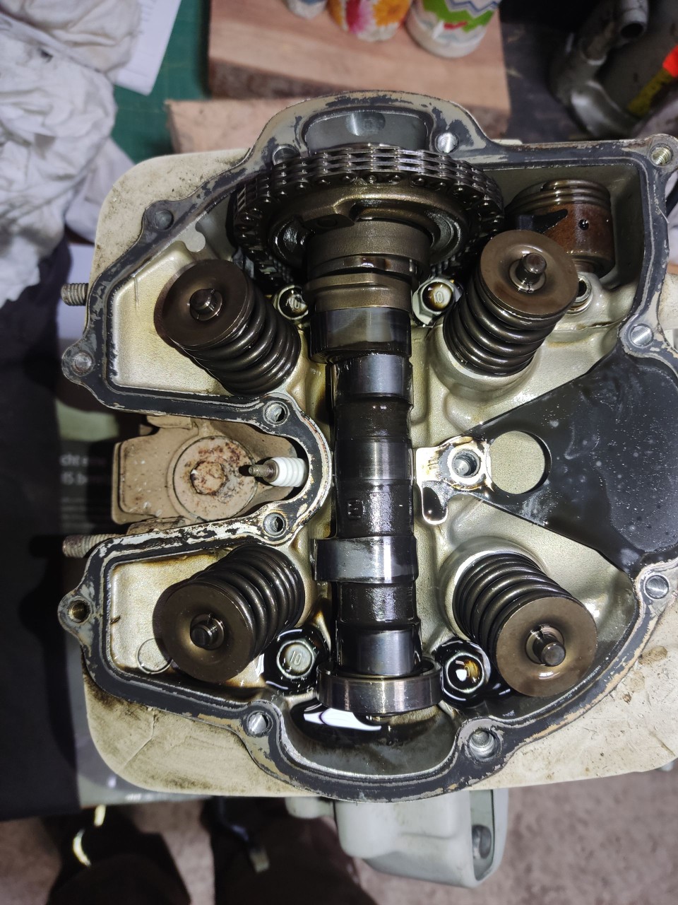

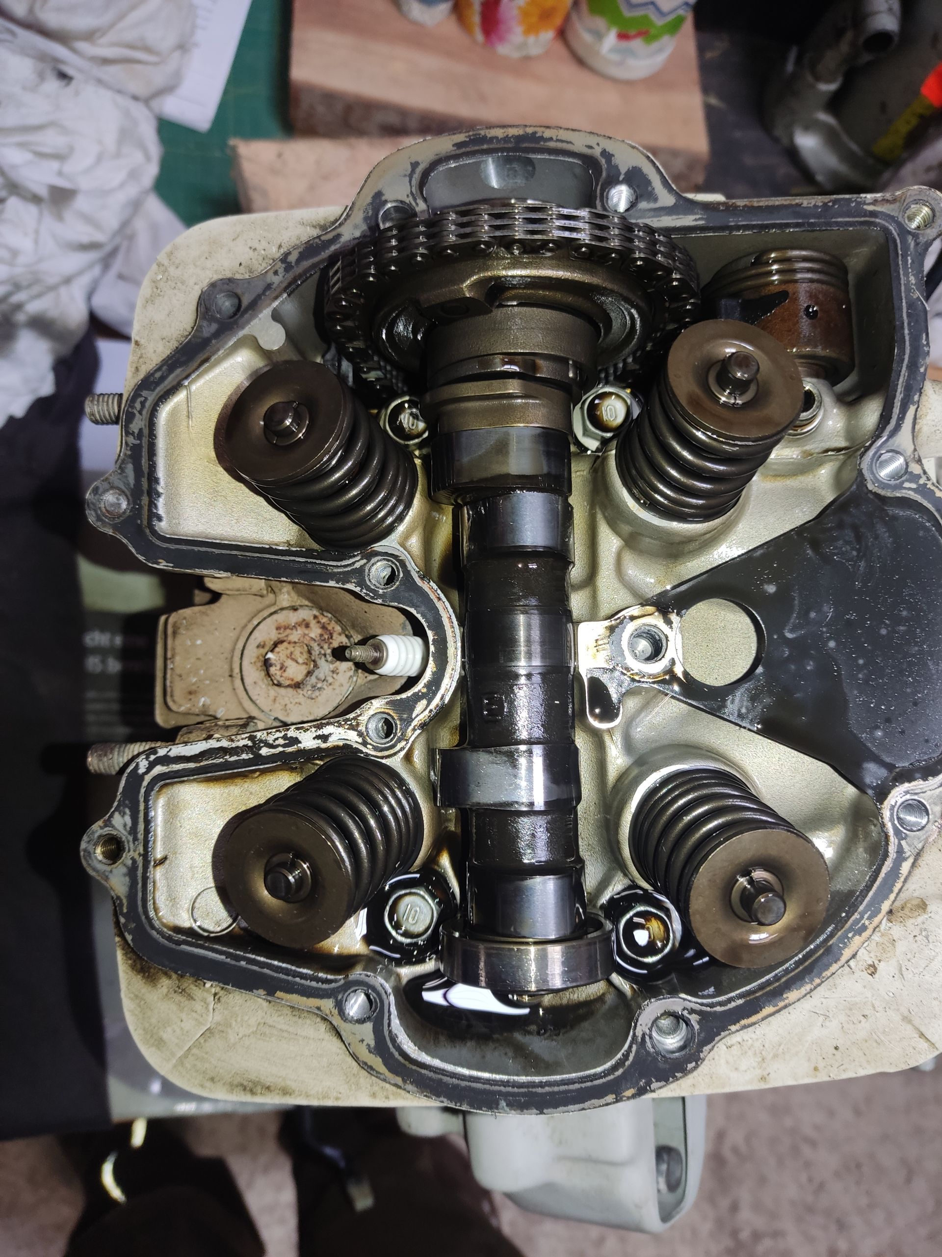

Dieser ist nach dem Lösen der Schrauben knapp 2cm nach oben gesprungen und Öl ist von der Seite des linken Auslassventils ausgedrungen.
Woran kann das liegen?

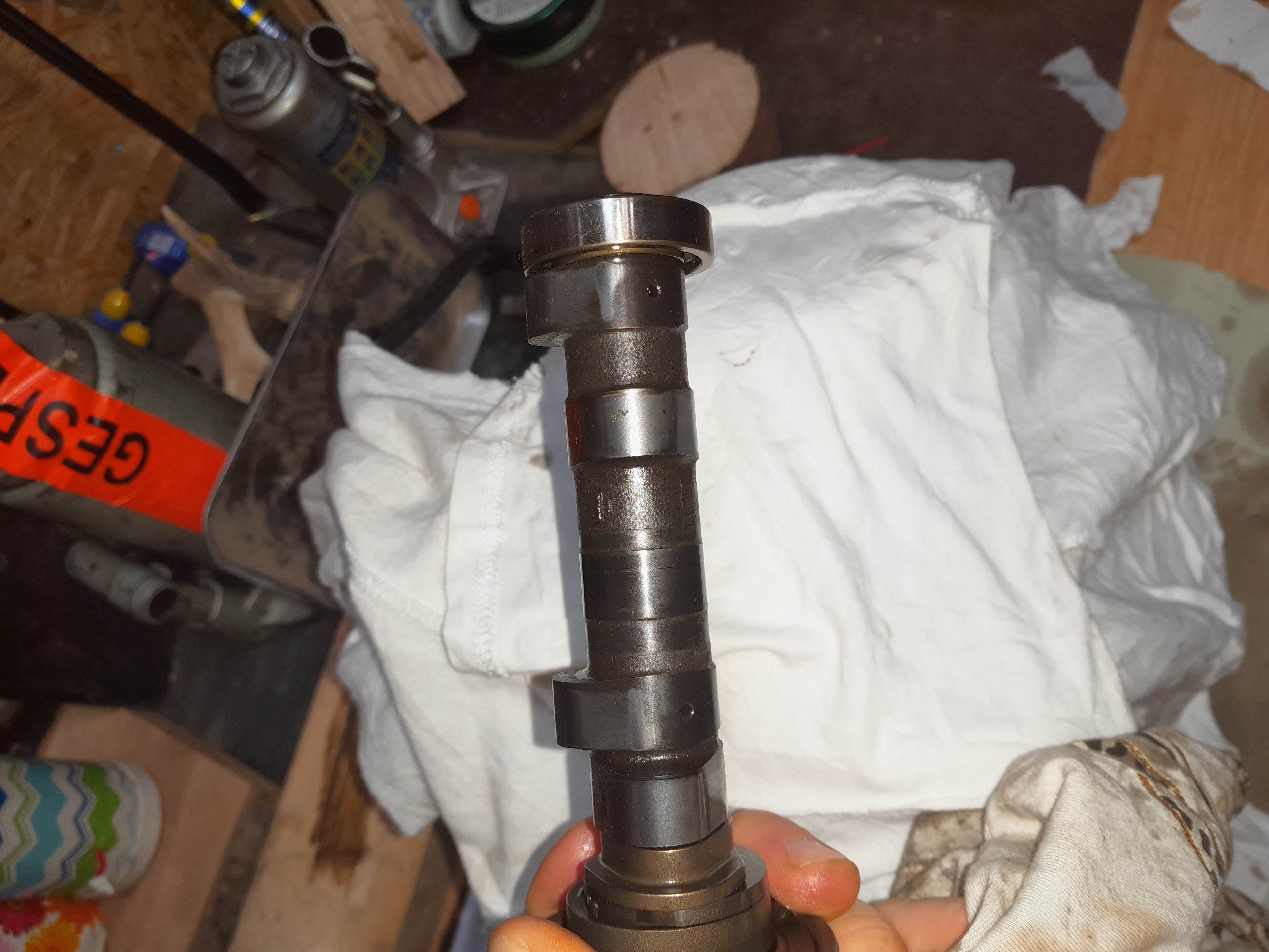

Ansonsten weis ich leider noch nicht wie die Nockenwelle und Kipphebel zu Überprüfen sind. :?
Beim Abnehmen vom Kopf zum Glück kein Riss :P

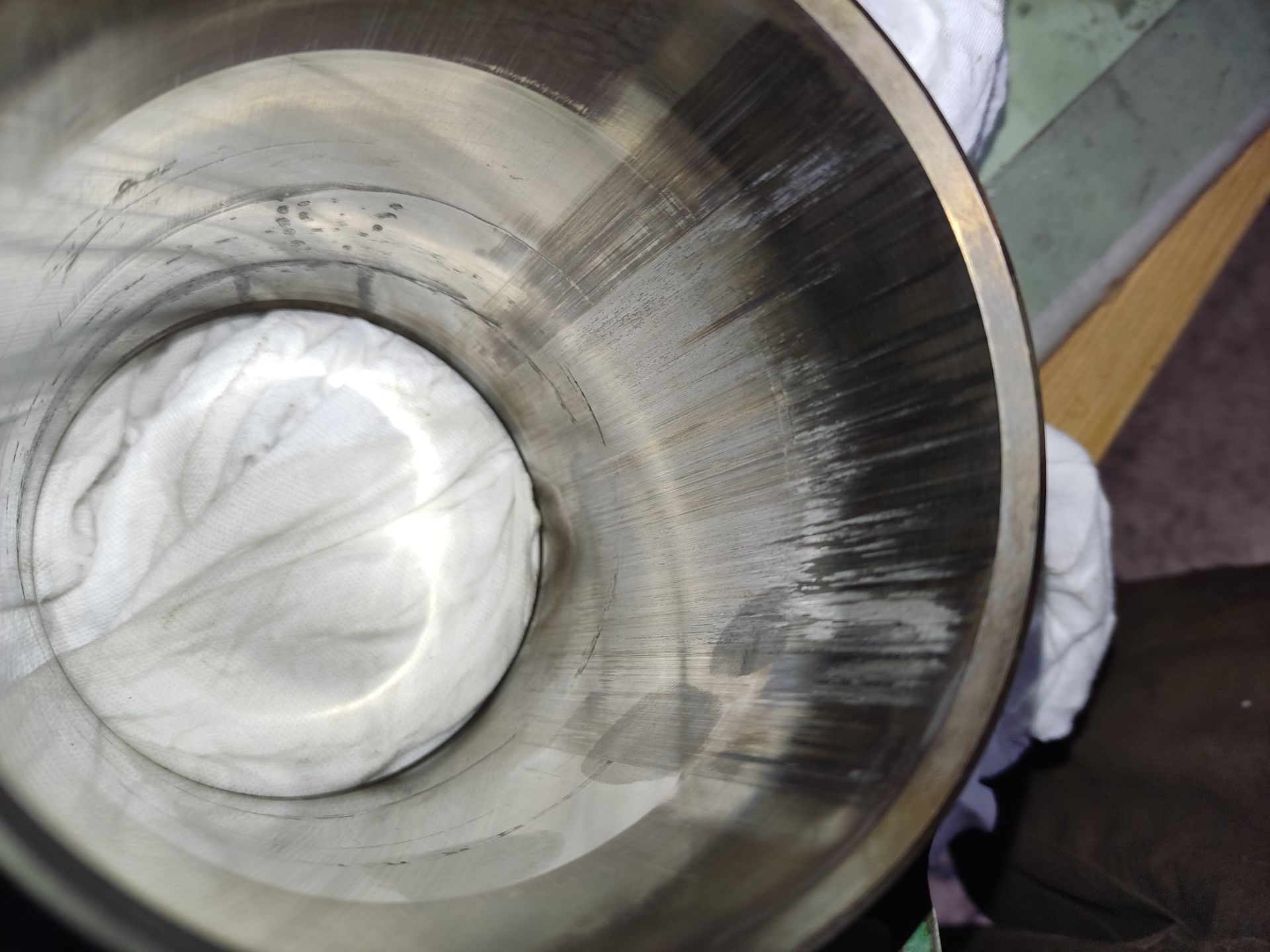

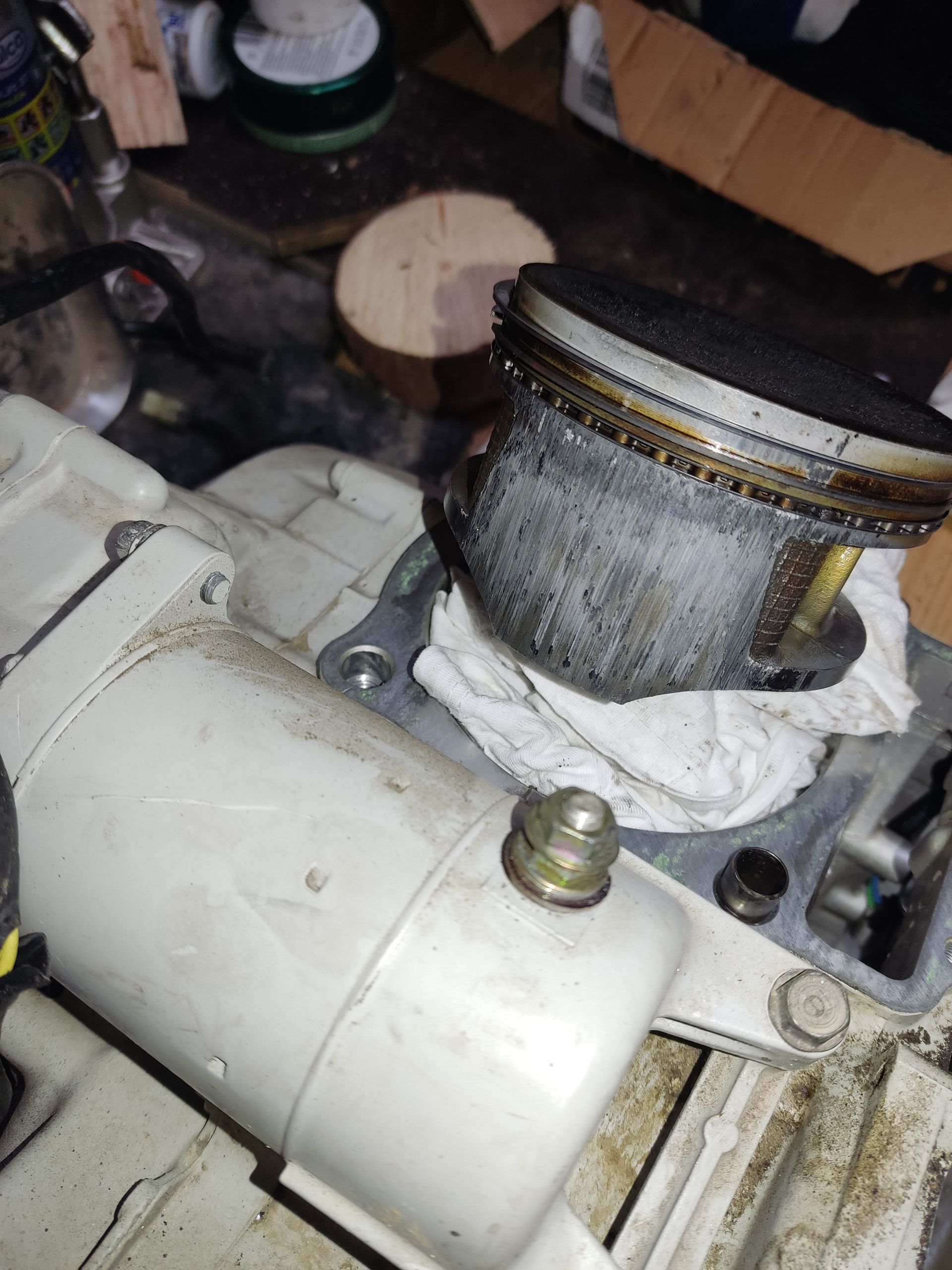

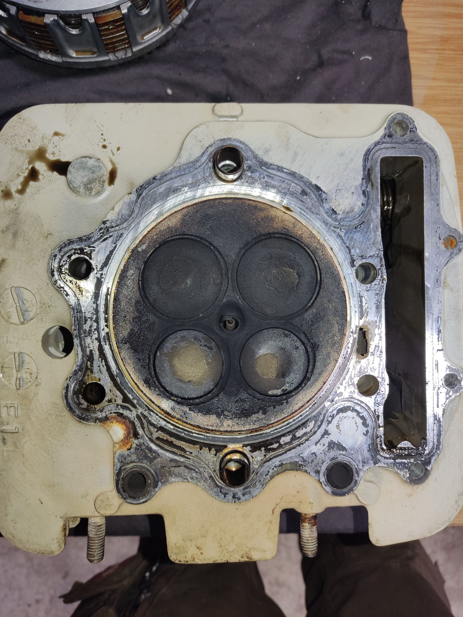

Dafür hat der Kolben und Zylinder einseitigen starken Abrieb genoßen.
Also Kolben Aufbohren, Hohnen und Übermaßkolben.

-Liege ich richtig mit den "normalen" Abnutzungsriefen der Ölpumpe?

-Kipphebel und Nockenwelle: Wie überprüfen, Sichtprüfung?

-Kolben und Zylinder: Wem kann man am besten diese Aufgabe anvertrauen? (Ich habe da mal ABP gehört)

Sehe ich da Ränder an der KW von den Kipphebeln?
Unbedingt auch über prüfen, KW und Kipphebel.
Re: RD02 Reperatur
dieCobra hat geschrieben: Di 21. Feb 2023, 22:49 Sehe ich da Ränder an der KW von den Kipphebeln?
Hallo Andi - KW = was (?)
Kurbelwelle, Kipphebelwelle oder was (?) - allerdings ist nichts davon im Bild zu sehen (!)
Möglicherweise hast Du 'Hellseherische_Fähigkeiten' - ich kann da leider nicht 'Mithalten'.
MfG. Herbert

Re: RD02 Reperatur
Beitrag von dodderer »
:geek:
Zuletzt geändert von dodderer am Mi 22. Feb 2023, 06:39, insgesamt 1-mal geändert.

Hat der Kolben da einen Riss? Schaut nicht mehr optimal aus...

ÄH; latürlich NW. Tschulligung.
