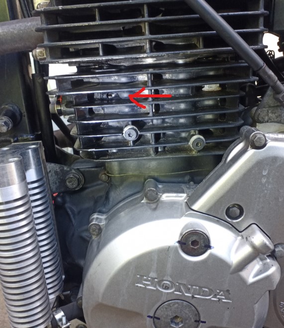

Ich habe an meiner FMX 650 ein Loch im Zylinderblock entdeckt, aus dem es leicht ölt. Das Loch sieht allerdings so aus, als müsse es da sein - also kein Schaden.
Ich habe verschiedene Fotos und Videos im Netz durchforstet - aber das Loch scheint nicht bei allen RFVC Motoren vorhanden zu sein.
Weiß jemand, was es damit auf sich hat?
Vielen Dank

Hmm, wenn da Öl rauskommt, könnte es sich eigentlich nur um eine Bohrung, die durch das Umgehäuse (Alu) bishin zur Aussenseite der Graugussbuchse reicht, handeln.
Heisst, dass da nun Schwitzöl austritt, welches entweder an der Dichtfläche oben zum Kopf oder unten am Zylinderfuss in den Spalt Buchse zu Zylinder(träger) eindringt.
Warum da allerdings überhaupt eine Bohrung gesetzt wurde ?

Leuchte doch mal mit einer starken Taschenlampe direkt rein , da wundert man sich manchmal wo Licht wieder rauskommt .

Es gibt beim Domi Zylinderkopf ganz tief in der Verrippung tatsächlich einige verwirrend erscheinende Kanäle in der Gegend um die Auslasskanäle.
Aber die sind ja im Kopf, nicht am Zylinder und dienen m.M.n. zur erweiterten Anströmung/Durchströmung für diese Hotspots.
- Beiträge: 5104
Re: Was ist das für ein Loch im FMX 650 Zylinder?
Und die sind im Guss durch den Formsand und nicht gebohrt.
Wenn das Öl wirklich aus dieser Bohrung rauskommt und nicht von woanders da hin kriecht (mal mit Bremsenreiniger sauber machen und gucken), wäre das blöd.
Wie tief ist diese Bohrung ?
Vielleicht ist es genug für einige wenige Gänge Gewinde.
Dann könnte man da einen Stopfen (ähnlich einer kurzen Inbus Made) fertigen, der mit Loctite stockend am/im Gewinde dichtet.

Ich hab mal reingeleuchtet und auch mal Bremsenreiniger reingesprüht- kommt nirgendwo wieder raus.
Die Bohrung ist nur im Alu (ca. 2-3mm) dahinter kann man Stahl erkennen - wahrscheinlich die Zylinderbuchse.
Öl kommt nicht in Strömen raus - aber nach ein paar km Fahrt ist die Kühlrippe am Loch immer ein bisschen ölfeucht.
Die Kopfdichtung ist vielleicht nicht 100% dicht - aber eigentlich gibt es ja keinen Kanal vom Kopf hinter die Zylinderbuchse. Die einzigen Kanäle hier sind ja der große für die Steuerkette und die beiden Kanäle zu den Sekundärlufteinlässen.
Hat sonst niemand dieses Loch im Motor?
Ich werde mal versuchen, das Loch zu verschließen und testen, ob sich was ändert?

Stahl dahinter.. könnte das die vordere Zylinderschraube sein?
Bis zu Laufbuchse wäre meines Erachtens tiefer.
Gesehen hab ich ein solches Loch an div. Zylindern noch nicht

Ja, das könnte sehr gut sein.Andreas_NRW hat geschrieben: Sa 3. Jun 2023, 09:16 .. könnte das die vordere Zylinderschraube sein?...
Sehr sicher sogar. Die vertikale Position würde genau dazu passen (siehe sichtbare Ausbuchtung der angedeuteten Schraubenkanäle im Guss unten am Fuss, gedachte Linie nach oben).
Würde auch das ausschwitzen von Öl erklären (Eintritt sehr wahrscheinlich von der Kopfdichtung aus).
Ohne dieses Loch wäre der "Raum" der Schraubenbohrungen ja gar nicht nach aussen hin offen
(oben Kopfdichtung und unten umschliesst die Fussdichtung die Schraubenbohrungen ebenfalls).
Um so unverständlicher, warum es "absichtlich" dieses Loch (es ist ja kein Gussfehler/Lunker, sondern gebohrt) gibt...
Jetzt die Zyl.kopfschraube Bitte nicht anbohren

Von der hinteren Schraube kann man den 6kant Kopf zwischen den Rippen erkennen.
Die „Kammern“ der Zylinderschrauben sind eigentlich alle offen.
Manche Öffnungen sehen aus wie ein Lunker, manche wie eine gewollte Öffnung im Guß.
So rund gebohrt habe ich das allerdings noch nicht gesehen.
Normalerweise fällt aber auch genau die abgebildete Stelle sonst nicht so ins Auge wenn das SLS noch montiert ist.
Vielleicht hat’s mal jemand nachbearbeitet?

Be genauerer Betrachtung glaube ich jetzt auch, dass es eine Bohrung zum Kanal der Zylinderschraube ist.
Demnächst kommt der Kopf für eine neue Dichtung runter, dann sehe ich mir das mal genauer an.
Den Zweck des Lochs verstehe ich allerdings immer noch nicht. "Zylinderschraubenbelüftung"??
Ich werde es bei Gelegenheit verschließen (kleine Schraube oder Flüssigmetall) damit kein Dreck eindringt oder Hummeln drin nisten.

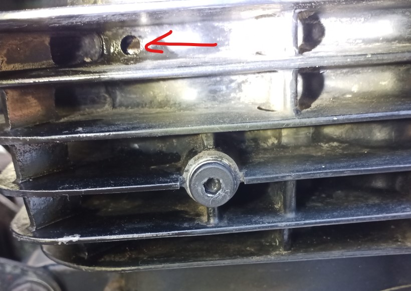

Ich hab mal bei meiner FMX nachgeschaut. Da ist diese Bohrung ebenfalls zu sehen. Allerdings ist da mehr Dreck am Zylinder, aber alles trocken.
VG Thomas
VG Thomas
