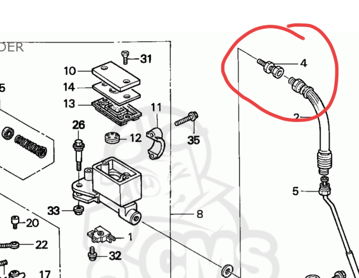

Bei der Demontage fiel mir auf, dass der Bremsleitungs-Anschluss nicht abging.
Ich hab der Sache erst Mal keine Notwendigkeit bei gemessen, da die Stahlflex-Leitung ja auch so abgeht.
Sollte ich diesen Anschluss lösen und mit neuer Dichtscheibe versehen oder so lassen, weil dicht 7nd fest?
Lieben Gruß
Daniel
Hallo Daniel - vom Prinzip her ist es nicht notwendig diesen Anschluss unbedingt zu demontieren - nur um den Alu-Dichtring zu Erneuern ;) .
Allerdings schadet es auch nicht 'zu_Wissen' wie es geht - und Du wartest sowieso auf Teile - also los (!)
Du spannst als erstes einen alten Lenker (oder ein zufällig vorhandenes stück Rohr od. Rundmetall von 22mm Durchmesser) i.d. Schraubstock und befestigst daran deine Bremspumpe mit der Lenker-Klemmung. Dann brauchst Du weiterhin nur noch einen 14mm Ring/Maul-Schlüssel und einen 500g Schlosserhammer. Den Schlüssel mit der Ringschlüssel-Seite auf den Anschluss aufbringen - und anschließend 1 bis 2 'Überzeugungs-Schläge' auf das äußere Ende des Schlüssels und Du kannst das Teil mit zwei Fingern herausdrehen ... ;

Ich scheitere leider gerade an dem Segerring. Mein Zangen sind zu groß.
Gewalt und oder falsches Werkzeug bringt nix.
Mein Kolben ist übrigens frei, bewegt sich pumpt aber nicht.

Schade hier hätte ich die Story gerne zu Ende gelesen…
Hallo Dirk - wir können hier 'Nahtlos' ansetzen - noch lebe ich und mein techn.-Gedächtnis ist auch noch halbwegs in Ordnung 8-) .
Befolge in eigenem Interesse bitte die Anweisung, die Bremspumpe mit Hilfe eines alten Lenkers od. eines Stück 22mm Rohr im Schraubstock einzuspannen - so wie Du die Bremspumpe eingespannt hast, kann sie - trotz Schutzbacken - ziemlich leicht beschädigt werden ... ;
Die von oben sichtbaren Kunststoff-Einsätze müssen raus :!: - das geht am besten mit 'Zahnstein-Kratzern' od. Louis hat einen solchen Satz im Programm (für kleines Geld).
Wie sieht das Schauglas deiner Bremspumpe aus - normalerweise sieht man darin nach 20 Jahren so gut wie nichts mehr ... (bei Bedarf kann ich aushelfen) - ich habe vor einiger Zeit mal einen Schwung aus Ch. gekauft.
p.s. die Baumärkte in Mannem haben noch bis 18:00 Uhr geöffnet - also los und die passende Zange gekauft ;)

Schauglas ist klar und durchsichtig. Danke. Du sagst das Kunststoffplätchen muss raus. Ist das nur gesteckt bzw eingepresst?
Ich besorge mir erstmal passendes Werkzeug und Eratzteile.

Hallo Dirk;
die beiden Kunststoff-Einsätze gehen relativ leicht raus (keine besondere Press-Passung) - evtl. mit einer Reißnadel heraushebeln - 'Versuch macht Klug' - wichtig ist, das Du den ganzen alten Dreck (darunter) rausbekommst (!)
Diese Rückstände im Bremssystem sind 'kristallin' und ziehen Dir richtige Furchen in die gerade überholte Bremspumpe (!)
Also wenn Du glaubst, dass Du alles bereits picobello sauber hast - dann noch ein weiteres mal, mit sehr viel Bremsenreiniger und noch mehr Pressluft ;)
