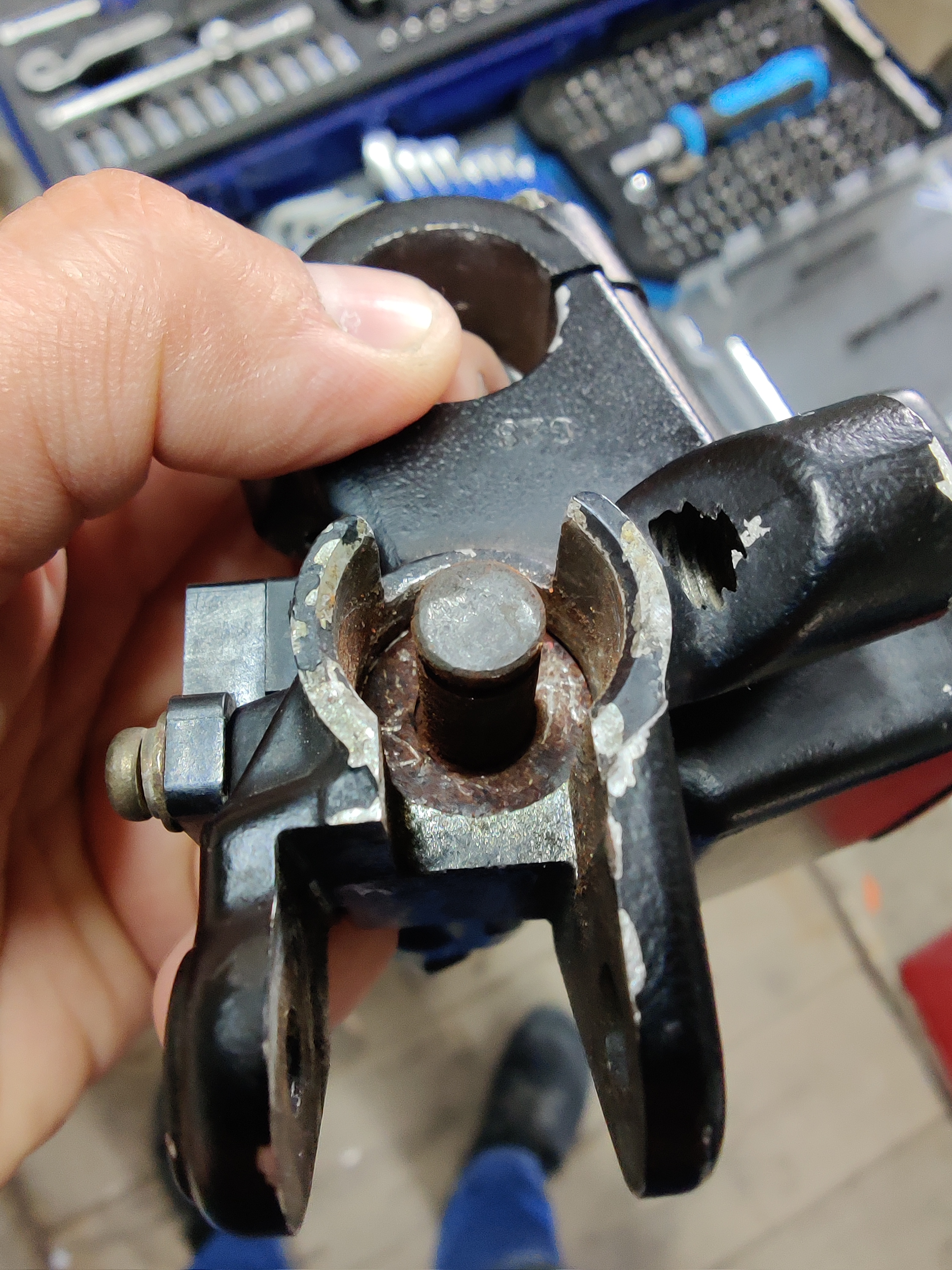

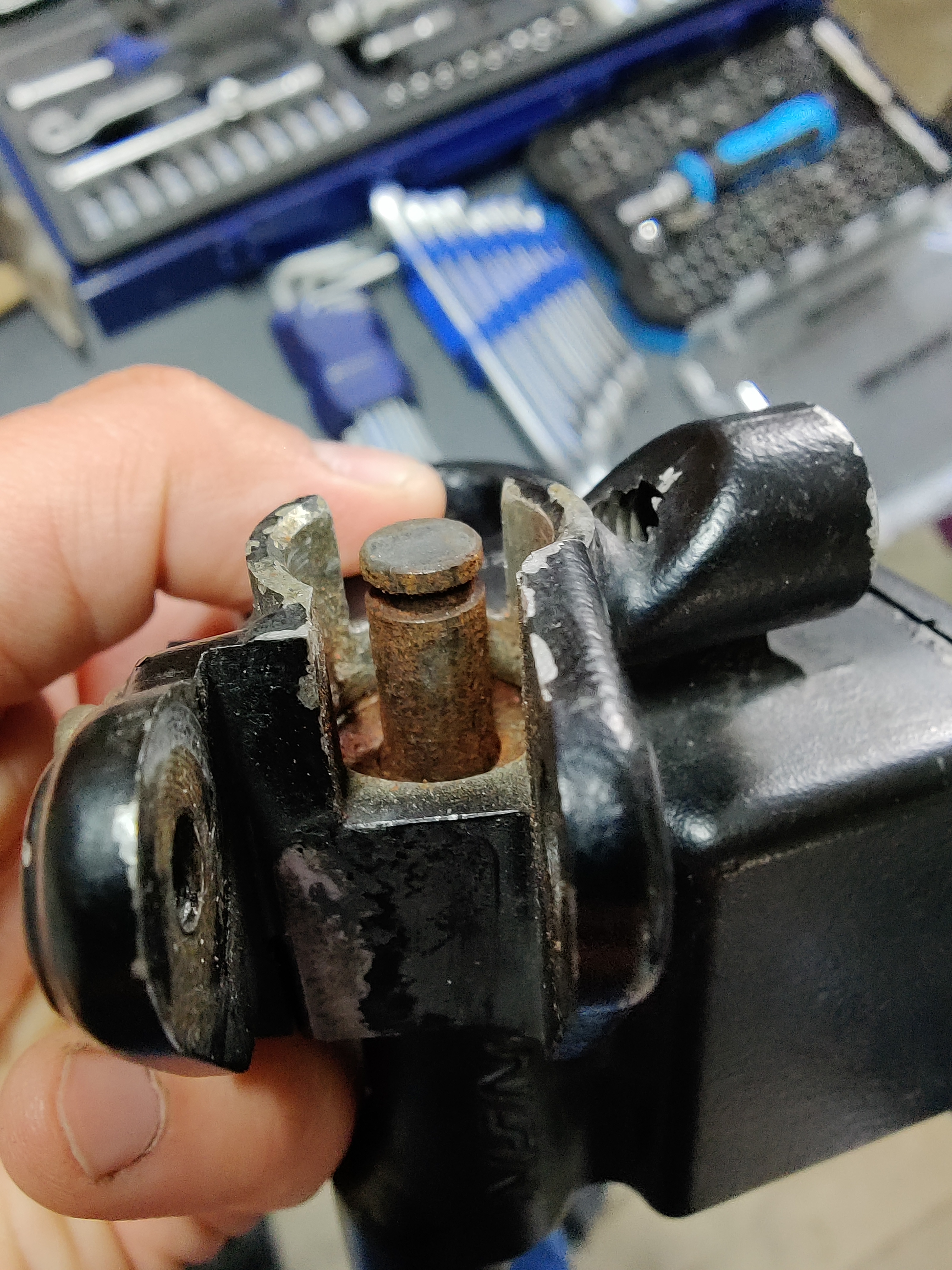

Moin zusammen,
als ich kürzlich die vordere Bremse entlüften/neu befüllen wollte (mein erstes Mal alleine), dachte ich mir so nach 700 ml Bremsflüssigkeit, dass doch irgendwann mal n Druckpunkt und keine Luft mehr kommen muss...
Also hab ich den Hauptbremszylinder zerlegt, den Seegering entfernt und steh nun vor der Problematik, dass sich die darauf folgende Unterlegscheibe kein bisschen bewegt und ich deshalb den Kolben nicht rauskriege.
Der Kolben ist auch sehr angegammelt, was für mich auf Undichtigkeit der Kolbendichtung und deshalb Luft im System schließen lässt, richtig?
Könnt Ihr mir nen Kniff beschreiben oder verraten, mit was ich da beigeben kann, um dies zu lösen (möchte den Zylinder nicht mit irgendwas versauen, was NIEMALS in die Bremse gehört).

Re: Hauptbremszylinder Kolben festgegammelt
Hallo Daniel - stell doch mal ein paar Bilder ein ... ;

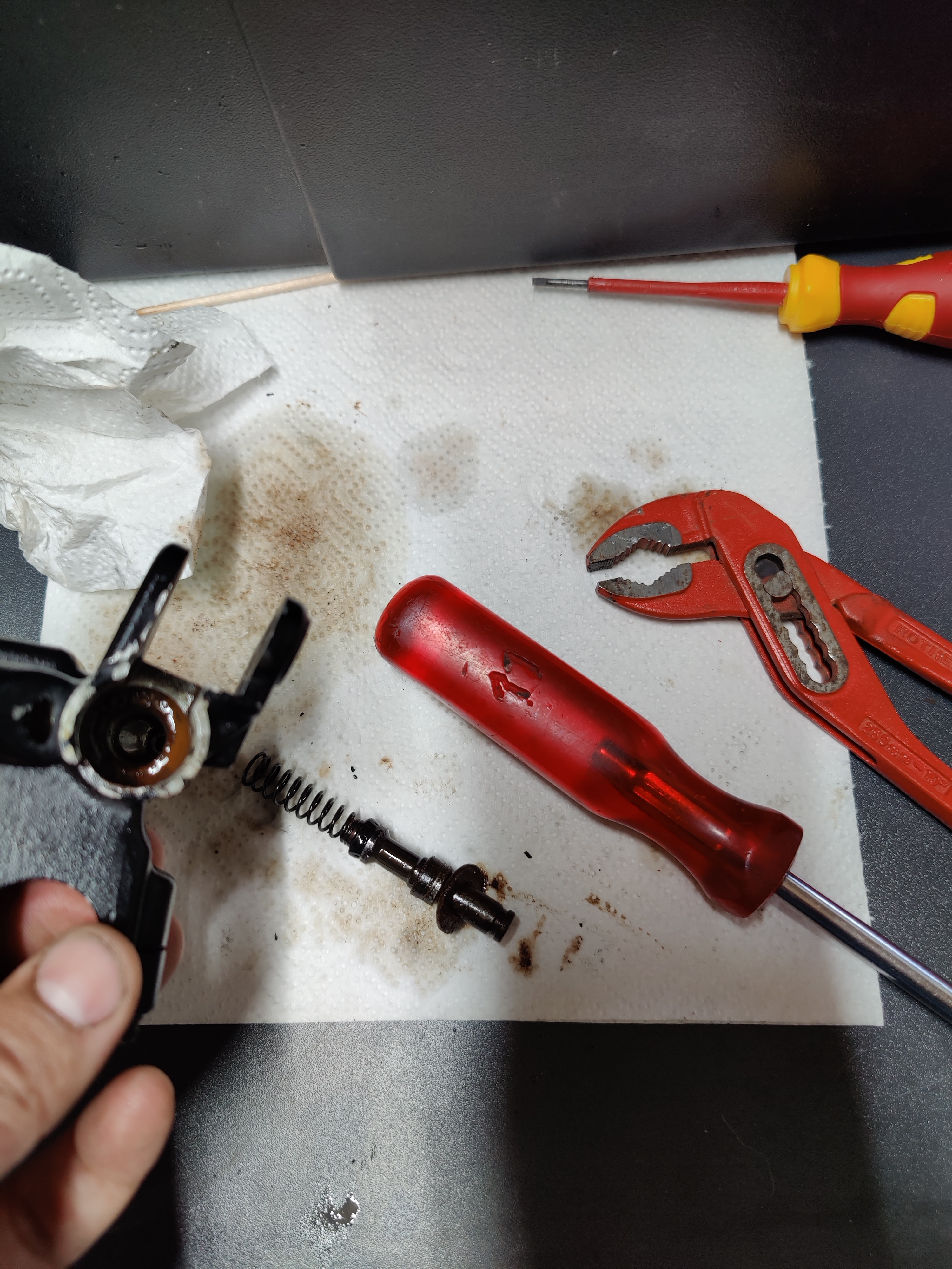

Sind die hilfreich? :)

Ich weiß, was Du meinst, wenn Du von Lebensversicherung schreibst. Leider sieht der Bolzen bei eBay ähnlich schlimm aus wie meiner :(

Von dem sichtbaren Rost am Ende der Kolbenstange würde ich mein Urteil nicht abhängig machen.
Und sollte der Rost tatsächlich zuviel sein, kann man den Bremszylinder auch wieder zurückgeben. Für den gleichen Preis finden sich in der Bucht noch andere Teile, habe den nur als Beispiel rausgesucht. Bei den Kleinanzeigen sind die vorderen Bremszylinder eher sehr selten zu finden.

Also fange ich mal mit deiner primären Frage an - ... wie bekomme ich den alten Kolben aus der Bremspumpe heraus ... :?:
Das ist eigentlich nicht besonders schwierig, wenn Du so vorgehst, wie ich es beschreibe. Du 'kaufst' als erstes im Baumarkt eine 'neue' Gripzange (Achtung hier lauert der erste Fallstrick - diese Zangen gibt es in mehreren Größen) Du brauchst ungefähr eine, die ca. 130 mm lang ist. Das ist meist die mittlere Größe im Baumarkt. Die Hauptsache ist dabei 'NEU' - das heißt die Zähne sind noch 'Jungfräulich' scharf (!) Eine solche Zange ca. 20mal benutzt ist Schrottreif - die Zähne sind dann oft bereits so stark in Mitleidenschaft genommen, dass die Zange sich nicht mehr zuverlässig feststellen lässt.
Die Qualität solcher Gripzangen ist meist nicht sonderlich hoch - dafür sind die Preise allerdings auch eher moderat.
Wenn Du den überstehenden Teil des Kolbens mit einer solchen Zange packst und dann die Bremspumpe mit einem 'kleinen' Kunststoff-Hammer mit zwei, drei Schlägen höflich 'bittest' dann geht der Kolben ganz sicher heraus. In ganz hartnäckigen Fällen kann man auch noch einen Fön zuhilfe nehmen - ich persönlich halte nicht allzuviel von Rostlösern und anderer Chemie an dieser Stelle - ganz einfach weil im Werkstatt-Alltag dafür die Zeit fehlt (bzw. der Kunde die Zeit bezahlen muss, die der Mechaniker mit Einsprühen und Warten vertrödelt ...).

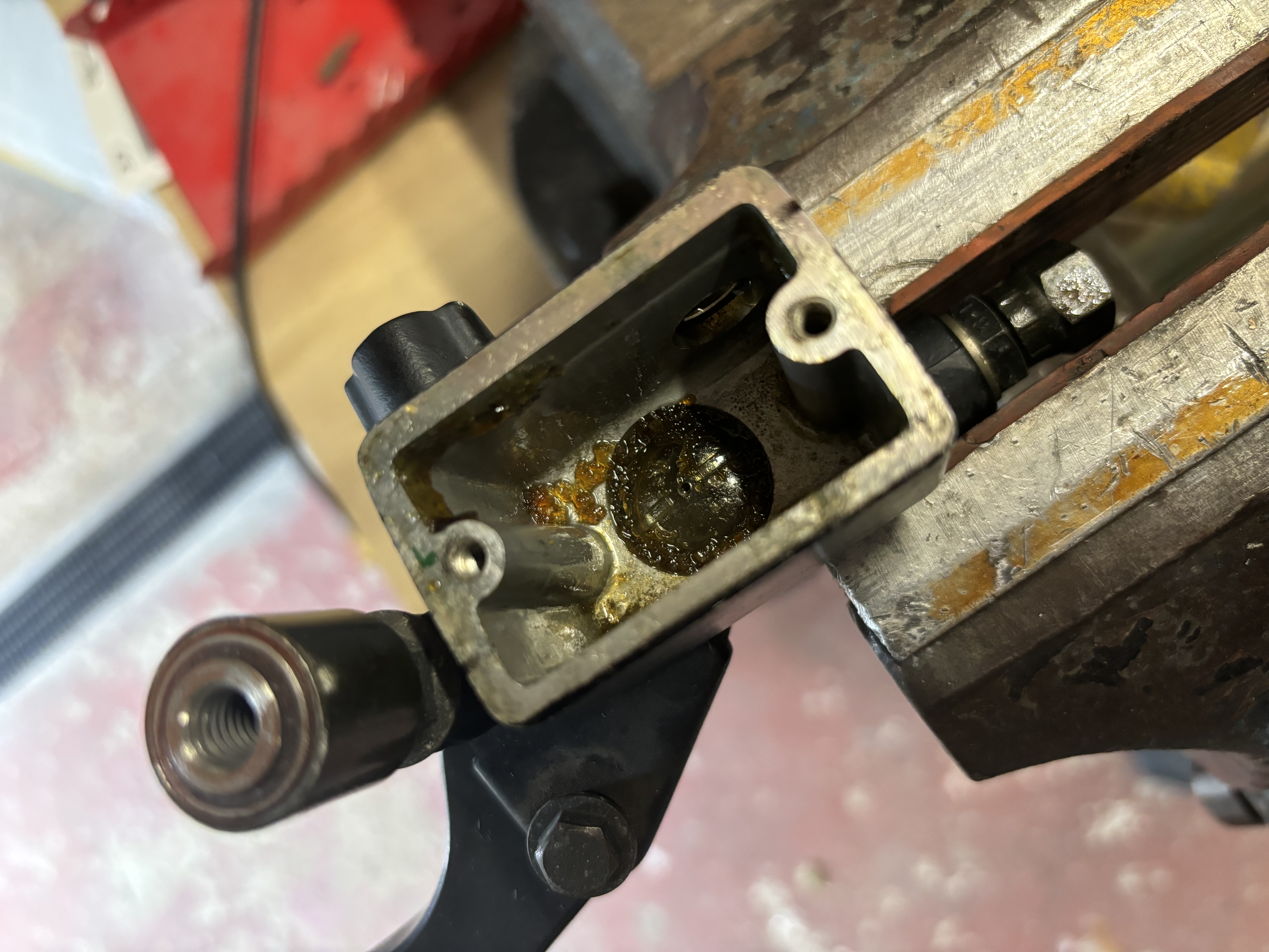

Wenn der Kolben dann raus ist, sollte dein erstes Augenmerk den zwei Bohrungen (vom Ausgleichs-Behälter in den eigentlichen Zylinder führend) gelten. Das ist eine größere und weiter vorne eine kleinere Bohrung - die kleinere Bohrung ist sehr oft 'zugekokelt' und muss jetzt gereinigt werden (das geht nur bei ausgebautem Kolben - ansonsten zersticht man ganz sicher die vordere Manschette).

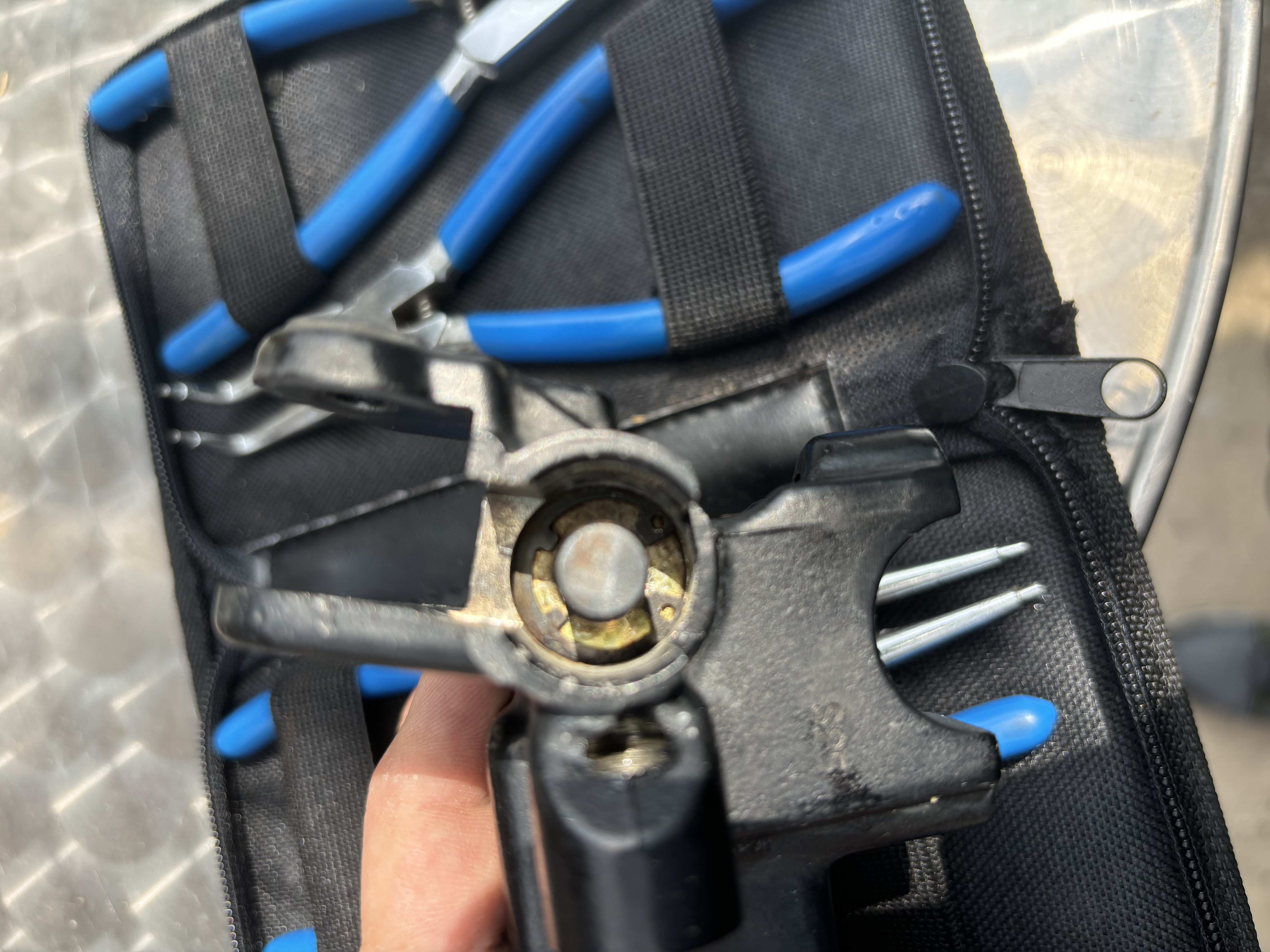

Mit der Gripzange hab ich es schon die letzten 2 Tage probiert, habe nur mangels Kunststoff-Hammer (und Erfahrung) diesen Arbeits-Schritt nicht in Betracht gezogen. Kunststoff-Hammer wurde nun laienhaft durch den Kunststoff-Griff meines größten Schraubendrehers ersetzt. WD40 hat gute Vorarbeit geleistet und es waren tatsächlich exakt 3 äußerst höfliche "Anklopfer".
Nun kann ich mich ans innere reinigen machen und ruhigen Gewissens den Rep-Satz bestellen.

Die kleine Bohrung im Ausgleichsbehälter habe ich mit ner 0,4mm 3D-Drucker-Feile "gereinigt" bekommen. 0,5mm passen nicht

Hallo Daniel - meinen Glückwunsch schon mal für die bisher geleistete Arbeit - 'es wird' 8-) .

Hallo Daniel - und weiter geht's ... ;

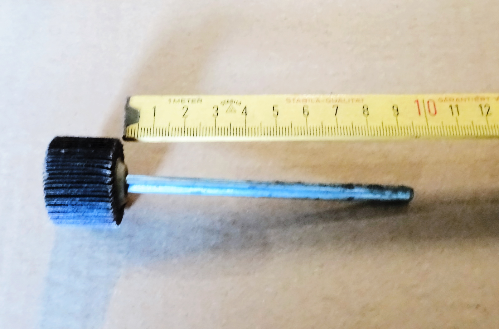

... in den 6mm Bolzen von ca. 120mm Länge sägst Du einen 'Längs-Schlitz' von ca. 25mm Länge.
aus den Bogen Schmirgelpapier schneidest du dann Streifen von ca. 25mm Höhe und wickelst sie dann um den eingesägten Bolzen (Drehrichtung beachten).
Wenn Du drei bis vier Wicklungen aufgebracht hast, dann kannst Du das Ganze mal mit einem Tropfen Uhu fixieren. Dann weiter-wickeln bis der Durchmesser der Bohrung im Bremszylinder erreicht ist.
Den so hergestellten 'Schleif-Körper' treibst Du dann mit einer Akku-Bohrmaschine mit moderater Drehzahl an - vorher etwas Öl od. Bremsflüssigkeit auf den Schleifkörper auftragen.
Zielsetzung des Ganzen ist es die 'Stufen' - die die beiden Manschetten während des 20jährigen Betriebes in die Bremspumpe eingearbeitet haben - zu egalisieren. Man spürt dies sehr gut mit dem alten Bremskolben, ob da nach dem Schleifen noch ein Wiederstand vorhanden ist (einfach mal probieren).
Im Werkstatt-Alltag kommen anstelle des von Dir selbst angefertigten Schleifkörpers sogen. Lamellen-Schleifer zum Einsatz - diese Lamellen-Schleifer gibt es allerdings nur in den seltensten Fällen 'passend' - und solche passenden müssen dann z.T. noch ziemlich aufwendig angepasst / hergestellt werden.
Das 'Anpassen' erfolgt entweder durch Abschleifen bis a.d. notwendige Maß, oder auch durch Abdrehen auf einer Drehmaschine.
Die so hergestellten Schleifkörper sind übrigens keine Wegwerf-Artikel - sie sind mehrfach verwendbar - ich habe welche, die ich seit über 20 Jahre verwende ;) .
Es rentiert sich m.E. einen solchen Rep.-Satz für seinen 'Young-Timer' vorzuhalten - die Tourmax-Rep.Sätze sind über mehrere Jahre haltbar. Und in der Praxis braucht man ein solches Teil immer am 'Grün-Donnerstag' - die Fähre geht dann meist am 'Oster-Montag' ... ;

Vielen Dank für die ausführliche Anleitung, Herbert.
Die Teile dafür habe ich da.
Ich hätte sicherlich den neuen Kolben einfach so eingebaut. Aber die extra Arbeit ergibt durchaus Sinn.

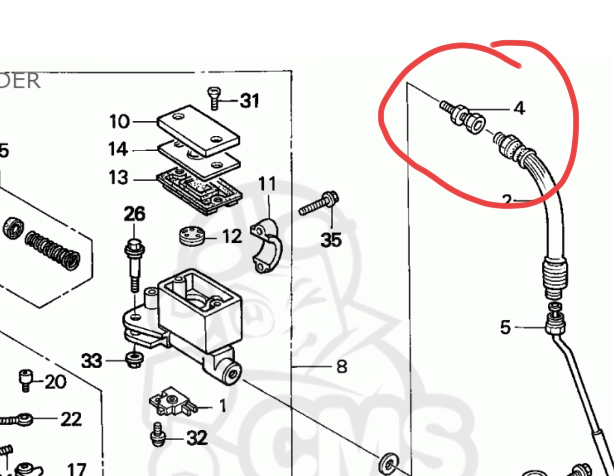

Bei der Demontage fiel mir auf, dass der Bremsleitungs-Anschluss nicht abging.
Ich hab der Sache erst Mal keine Notwendigkeit bei gemessen, da die Stahlflex-Leitung ja auch so abgeht.
Sollte ich diesen Anschluss lösen und mit neuer Dichtscheibe versehen oder so lassen, weil dicht 7nd fest?
Lieben Gruß
Daniel
Hallo Daniel - vom Prinzip her ist es nicht notwendig diesen Anschluss unbedingt zu demontieren - nur um den Alu-Dichtring zu Erneuern ;) .
Allerdings schadet es auch nicht 'zu_Wissen' wie es geht - und Du wartest sowieso auf Teile - also los (!)
Du spannst als erstes einen alten Lenker (oder ein zufällig vorhandenes stück Rohr od. Rundmetall von 22mm Durchmesser) i.d. Schraubstock und befestigst daran deine Bremspumpe mit der Lenker-Klemmung. Dann brauchst Du weiterhin nur noch einen 14mm Ring/Maul-Schlüssel und einen 500g Schlosserhammer. Den Schlüssel mit der Ringschlüssel-Seite auf den Anschluss aufbringen - und anschließend 1 bis 2 'Überzeugungs-Schläge' auf das äußere Ende des Schlüssels und Du kannst das Teil mit zwei Fingern herausdrehen ... ;
Beitrag von 8stätter »
Schade hier hätte ich die Story gerne zu Ende gelesen…
Nun ja, gelernt habe ich das der Tourmax Satz was taugt…bestelle ich.
Ich scheitere leider gerade an dem Segerring. Mein Zangen sind zu groß.
Gewalt und oder falsches Werkzeug bringt nix.
Mein Kolben ist übrigens frei, bewegt sich pumpt aber nicht.
Gruß Dirk
Hallo Dirk - wir können hier 'Nahtlos' ansetzen - noch lebe ich und mein techn.-Gedächtnis ist auch noch halbwegs in Ordnung 8-) .
Befolge in eigenem Interesse bitte die Anweisung, die Bremspumpe mit Hilfe eines alten Lenkers od. eines Stück 22mm Rohr im Schraubstock einzuspannen - so wie Du die Bremspumpe eingespannt hast, kann sie - trotz Schutzbacken - ziemlich leicht beschädigt werden ... ;
Die von oben sichtbaren Kunststoff-Einsätze müssen raus :!: - das geht am besten mit 'Zahnstein-Kratzern' od. Louis hat einen solchen Satz im Programm (für kleines Geld).
Wie sieht das Schauglas deiner Bremspumpe aus - normalerweise sieht man darin nach 20 Jahren so gut wie nichts mehr ... (bei Bedarf kann ich aushelfen) - ich habe vor einiger Zeit mal einen Schwung aus Ch. gekauft.
p.s. die Baumärkte in Mannem haben noch bis 18:00 Uhr geöffnet - also los und die passende Zange gekauft ;)
Hallo Herbert,
Schauglas ist klar und durchsichtig. Danke. Du sagst das Kunststoffplätchen muss raus. Ist das nur gesteckt bzw eingepresst?
Ich besorge mir erstmal passendes Werkzeug und Eratzteile.
Gruß Dirk
Gruß aus Monnem
Dirk ;)
Hallo Dirk;
die beiden Kunststoff-Einsätze gehen relativ leicht raus (keine besondere Press-Passung) - evtl. mit einer Reißnadel heraushebeln - 'Versuch macht Klug' - wichtig ist, das Du den ganzen alten Dreck (darunter) rausbekommst (!)
Diese Rückstände im Bremssystem sind 'kristallin' und ziehen Dir richtige Furchen in die gerade überholte Bremspumpe (!)
Also wenn Du glaubst, dass Du alles bereits picobello sauber hast - dann noch ein weiteres mal, mit sehr viel Bremsenreiniger und noch mehr Pressluft ;)
