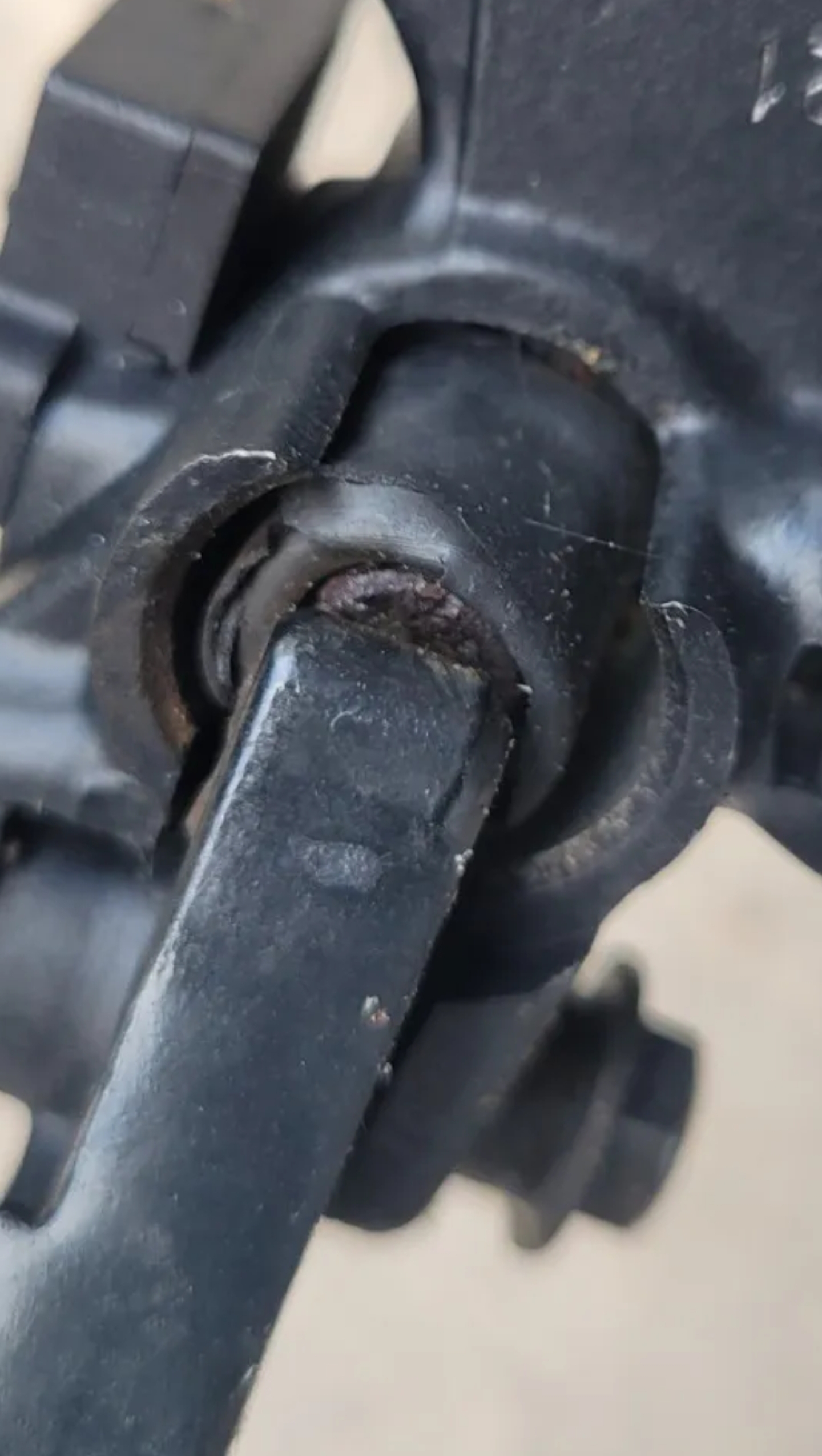

Moin zusammen,
als ich kürzlich die vordere Bremse entlüften/neu befüllen wollte (mein erstes Mal alleine), dachte ich mir so nach 700 ml Bremsflüssigkeit, dass doch irgendwann mal n Druckpunkt und keine Luft mehr kommen muss...
Also hab ich den Hauptbremszylinder zerlegt, den Seegering entfernt und steh nun vor der Problematik, dass sich die darauf folgende Unterlegscheibe kein bisschen bewegt und ich deshalb den Kolben nicht rauskriege.
Der Kolben ist auch sehr angegammelt, was für mich auf Undichtigkeit der Kolbendichtung und deshalb Luft im System schließen lässt, richtig?
Könnt Ihr mir nen Kniff beschreiben oder verraten, mit was ich da beigeben kann, um dies zu lösen (möchte den Zylinder nicht mit irgendwas versauen, was NIEMALS in die Bremse gehört).

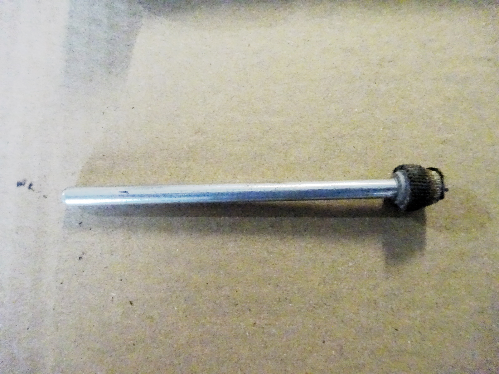

Sind die hilfreich?
Vielen Dank für die schnelle Antwort.

nach dem Seegereing hast Du noch eine U-Scheibe, eine Gummidichtung, noch ne Gummidichtung und eine Feder.
Ich würde so vorgehen.
Stelle den Pin nach oben und träufel eine bisschen Bremsflüssigkeit darauf, das es über Nacht einzieht. Bremsflüssigkeit entweder mit Wasser oder mit Bremsflüssigkeit. Deshalb darf man Bremsflüssigkeit auch nicht ins Altöl geben.
Den Pin dann herausziehen, da dürfte keine weitere Halterung drin sein.

Ich weiß, was Du meinst, wenn Du von Lebensversicherung schreibst. Leider sieht der Bolzen bei eBay ähnlich schlimm aus wie meiner
Preislich wäre das nicht das Problem (na gut. 500€ für ein Neuteil bei ZSF müssen es auch nicht unbedingt sein). Ich möchte natürlich, dass es funktioniert.
Ich werde Kleinanzeigen weiter beobachten. Vielleicht läuft mir ja n guter Vorderer über den Weg.
Bremsflüssigkeit/WD40 Werd ich dennoch Mal probieren.

Ich bin zu einem Großteil der gleichen Meinung wie Bernd - und zumindest zum gleichen Prozentsatz, komplett anderer Ansicht
Das hilft Dir natürlich keinen Millimeter weiter - ich versuche einfach mal meinen Standpunkt verständlich zu machen (!)
Also fange ich mal mit deiner primären Frage an - ... wie bekomme ich den alten Kolben aus der Bremspumpe heraus ...
Das ist eigentlich nicht besonders schwierig, wenn Du so vorgehst, wie ich es beschreibe. Du 'kaufst' als erstes im Baumarkt eine 'neue' Gripzange (Achtung hier lauert der erste Fallstrick - diese Zangen gibt es in mehreren Größen) Du brauchst ungefähr eine, die ca. 130 mm lang ist. Das ist meist die mittlere Größe im Baumarkt. Die Hauptsache ist dabei 'NEU' - das heißt die Zähne sind noch 'Jungfräulich' scharf (!) Eine solche Zange ca. 20mal benutzt ist Schrottreif - die Zähne sind dann oft bereits so stark in Mitleidenschaft genommen, dass die Zange sich nicht mehr zuverlässig feststellen lässt.
Die Qualität solcher Gripzangen ist meist nicht sonderlich hoch - dafür sind die Preise allerdings auch eher moderat.
Wenn Du den überstehenden Teil des Kolbens mit einer solchen Zange packst und dann die Bremspumpe mit einem 'kleinen' Kunststoff-Hammer mit zwei, drei Schlägen höflich 'bittest' dann geht der Kolben ganz sicher heraus. In ganz hartnäckigen Fällen kann man auch noch einen Fön zuhilfe nehmen - ich persönlich halte nicht allzuviel von Rostlösern und anderer Chemie an dieser Stelle - ganz einfach weil im Werkstatt-Alltag dafür die Zeit fehlt (bzw. der Kunde die Zeit bezahlen muss, die der Mechaniker mit Einsprühen und Warten vertrödelt ...).
Wenn der Kolben dann raus ist, sollte dein erstes Augenmerk den zwei Bohrungen (vom Ausgleichs-Behälter in den eigentlichen Zylinder führend) gelten. Das ist eine größere und weiter vorne eine kleinere Bohrung - die kleinere Bohrung ist sehr oft 'zugekokelt' und muss jetzt gereinigt werden (das geht nur bei ausgebautem Kolben - ansonsten zersticht man ganz sicher die vordere Manschette).

Mit der Gripzange hab ich es schon die letzten 2 Tage probiert, habe nur mangels Kunststoff-Hammer (und Erfahrung) diesen Arbeits-Schritt nicht in Betracht gezogen. Kunststoff-Hammer wurde nun laienhaft durch den Kunststoff-Griff meines größten Schraubendrehers ersetzt. WD40 hat gute Vorarbeit geleistet und es waren tatsächlich exakt 3 äußerst höfliche "Anklopfer".
Nun kann ich mich ans innere reinigen machen und ruhigen Gewissens den Rep-Satz bestellen.

... in den 6mm Bolzen von ca. 120mm Länge sägst Du einen 'Längs-Schlitz' von ca. 25mm Länge.
aus den Bogen Schmirgelpapier schneidest du dann Streifen von ca. 25mm Höhe und wickelst sie dann um den eingesägten Bolzen (Drehrichtung beachten).
Wenn Du drei bis vier Wicklungen aufgebracht hast, dann kannst Du das Ganze mal mit einem Tropfen Uhu fixieren. Dann weiter-wickeln bis der Durchmesser der Bohrung im Bremszylinder erreicht ist.
Den so hergestellten 'Schleif-Körper' treibst Du dann mit einer Akku-Bohrmaschine mit moderater Drehzahl an - vorher etwas Öl od. Bremsflüssigkeit auf den Schleifkörper auftragen.
Zielsetzung des Ganzen ist es die 'Stufen' - die die beiden Manschetten während des 20jährigen Betriebes in die Bremspumpe eingearbeitet haben - zu egalisieren. Man spürt dies sehr gut mit dem alten Bremskolben, ob da nach dem Schleifen noch ein Wiederstand vorhanden ist (einfach mal probieren).
Im Werkstatt-Alltag kommen anstelle des von Dir selbst angefertigten Schleifkörpers sogen. Lamellen-Schleifer zum Einsatz - diese Lamellen-Schleifer gibt es allerdings nur in den seltensten Fällen 'passend' - und solche passenden müssen dann z.T. noch ziemlich aufwendig angepasst / hergestellt werden.
Das 'Anpassen' erfolgt entweder durch Abschleifen bis a.d. notwendige Maß, oder auch durch Abdrehen auf einer Drehmaschine.
Die so hergestellten Schleifkörper sind übrigens keine Wegwerf-Artikel - sie sind mehrfach verwendbar - ich habe welche, die ich seit über 20 Jahre verwende
