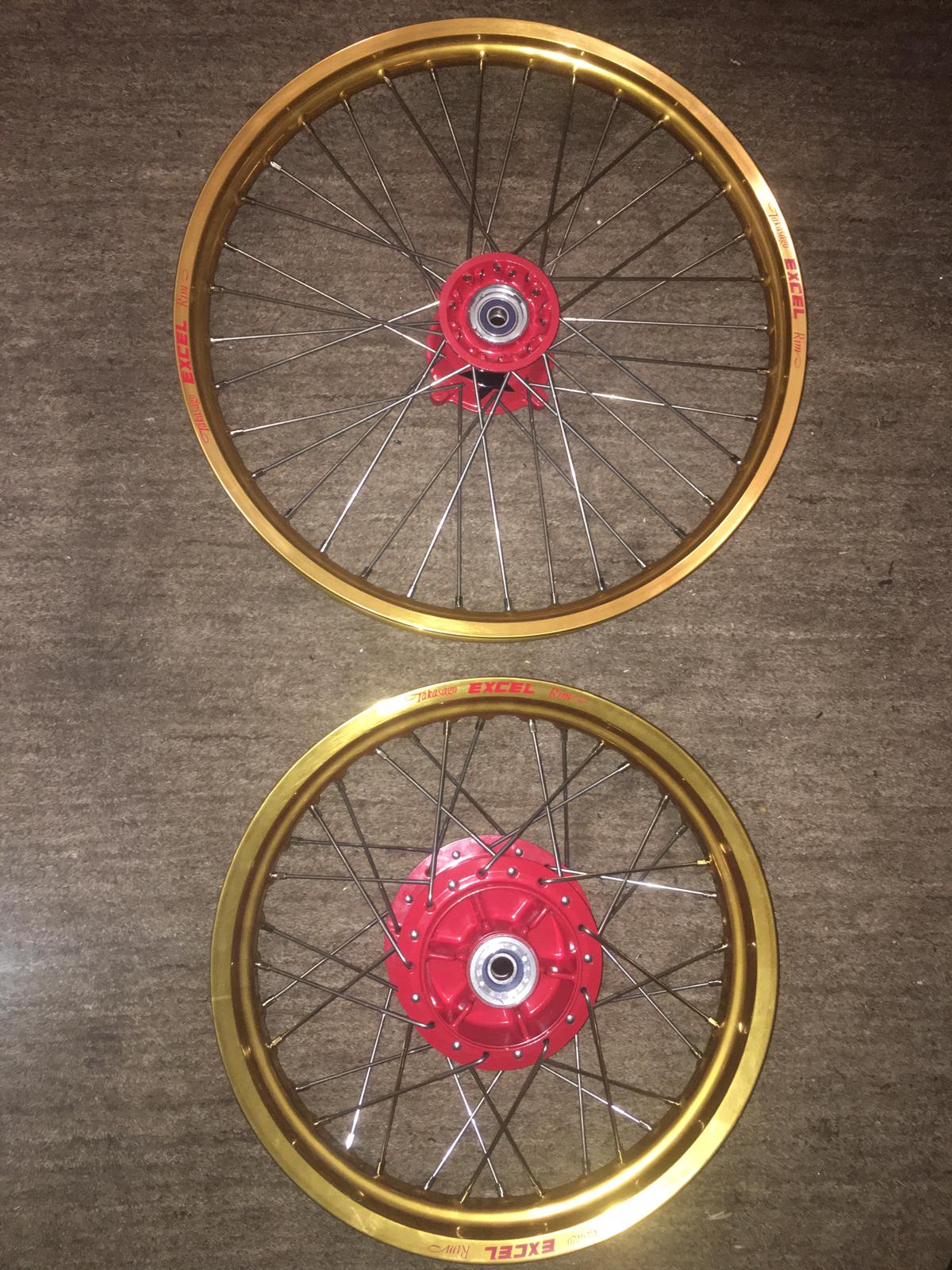

Ich hatte das Thema damals auch und hab neue Felgenringe gekauft. Hatte wenn ich nicht irre 350 plus Bohren der Satz gekostet!
1.60/21 und 2.50/17 gibt von der Stange von Excel in Gold!
Gruß Thorsten

thoxl hat geschrieben: Sa 29. Jul 2023, 13:25 ...
Passen denn bei denen die Löcher zur Domi Nabe (Anzahl, Winkel) ?

Ja, für seine Ringe auf den Bildern.
Vielleicht hab ich das auch falsch verstanden ? Dachte seine seien eine Sonderanfertigung in spezieller Grösse ?!?

es werden ja immer die Löcher auf die jeweiligen Nabe gebohrt sodas der Winkel passt! Wobei die Domi ja bloß 32 Speichen hat wenn ich das gerade richtig gesehen hab!?
Bei mir waren es damals 36 Speichen für die Honda XL, ob es die Ring auch mit 32 anstatt 36 Boilen gibt müsste man anfragen!
Gruß Thorsten

Fürn Satz kannst locker 800,- Euronen rechnen.
Soweit ich weiß, hat EXEL keine Zulassung für Honda Dominator.

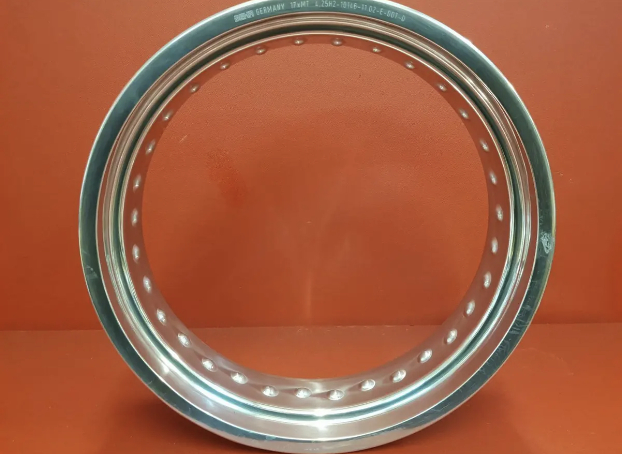

ich wollte hinten auf 4.25 erhöhen und habe ein günstiges Felgenbett gefunden , aber nicht in Gold , daher war die Überlegung dieses zu kaufen und in Gold beschichten / lackieren zu lassen
Ich kann natürlich auch vorne das Gold mit polieren entfernen , dann paßt es auch wieder.
Gruß Henning

Dann wäre es aber günstiger oder zumindest deutlich weniger aufwändig, wenn Du Dir eine vordere Felge von der RD08 (alle Domis ab Bj. 1996) besorgst. Die sind von Haus aus silber und passen ohne Änderung auch in alle anderen Domis rein.
Ist denn das Felgenbett von deiner Wunschfelge poliert/glänzend, oder eher alu-matt?

Hallo Steffen,
hier das Felgenbett :
Gruß Henning
