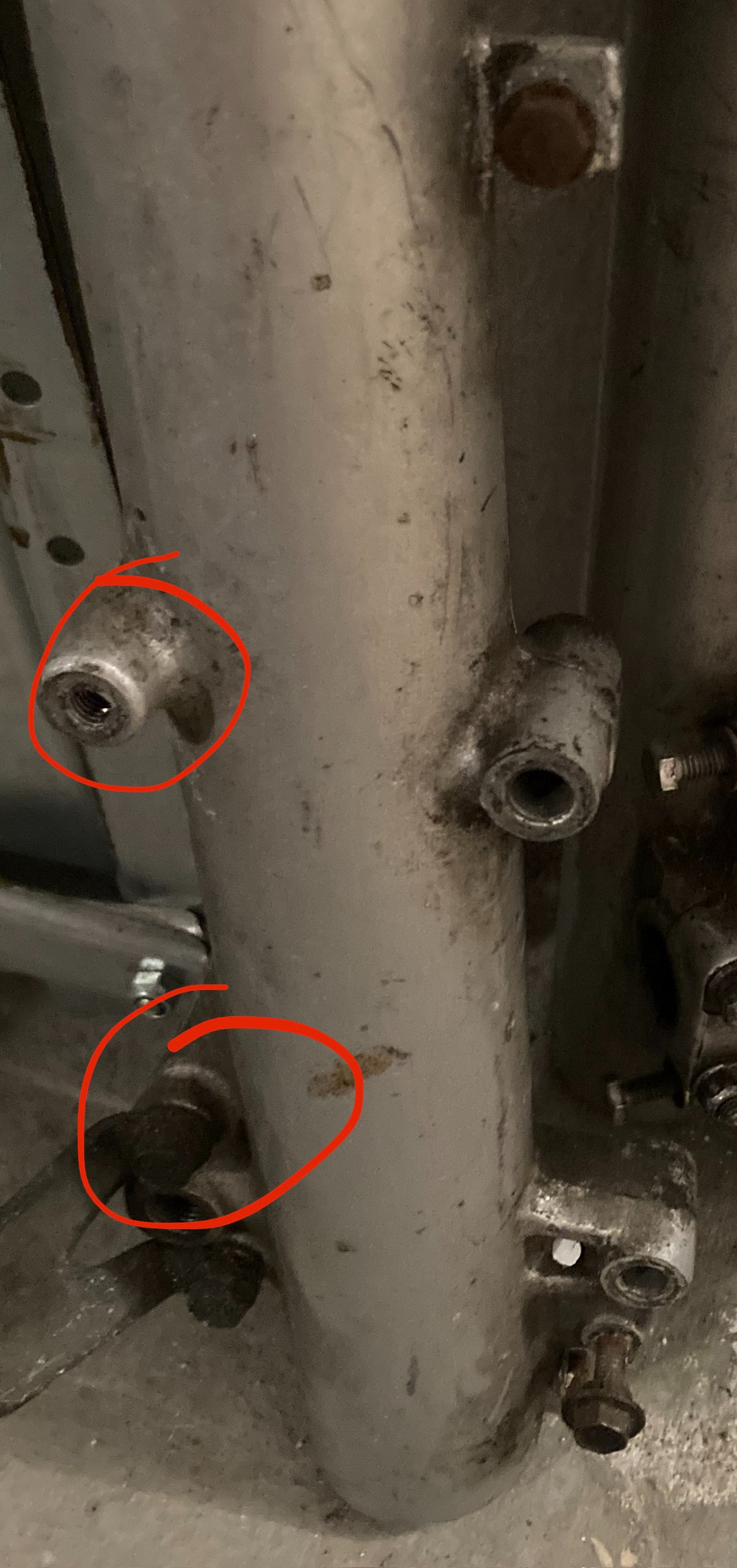

Ich bin mir nicht sicher, ob an den Gabelholmen der RD08 die benötigten Gewinde vorhanden sind, um die Verkleidung daran festzuschrauben.
Müssten die von mir markierten Gewindebohrungen sein.
Gibts auf beiden Seiten, da die Verkleidung ja zweiteilig ist.

Danke fürs Foto! Schaue gleich mal, ob meine Gabel solche Aufnahmepunkte hat, vermute aber nicht..

Meine Gabelholme (94/95er RD08) haben diese Aufnahmen noch. Die hatte beim Kauf dieses Dingens sogar noch dran.

Also wenn Du Dir die blauweißgelbe Domi gekauft hast… anhand der Fotos aus der Anzeige kann ich erkennen, dass die Gewinde nicht mehr vorhanden sind.Kokosnussknacker hat geschrieben: Di 1. Aug 2023, 15:59ja finde die Dinger optisch echt gut, auch wenn ich damit wahrscheinlich einer der einzigen bin..

Da hast du Recht, habe heute Nachmittag nachgeschaut. Schade!steffen hat geschrieben: Di 1. Aug 2023, 20:43Also wenn Du Dir die blauweißgelbe Domi gekauft hast… anhand der Fotos aus der Anzeige kann ich erkennen, dass die Gewinde nicht mehr vorhanden sind.Kokosnussknacker hat geschrieben: Di 1. Aug 2023, 15:59ja finde die Dinger optisch echt gut, auch wenn ich damit wahrscheinlich einer der einzigen bin..

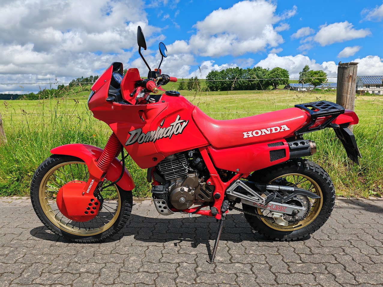

Also, ich oute mich hier auch. Habe mir die Teile gebraucht (gar nicht mal billig) extra gekauft. Ich finde das der Originalität wegen schon cool.
Ist halt voll 80s
