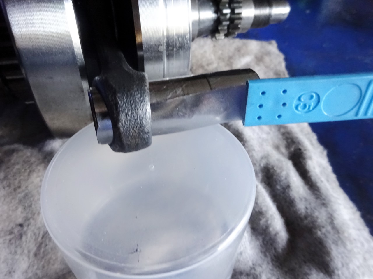

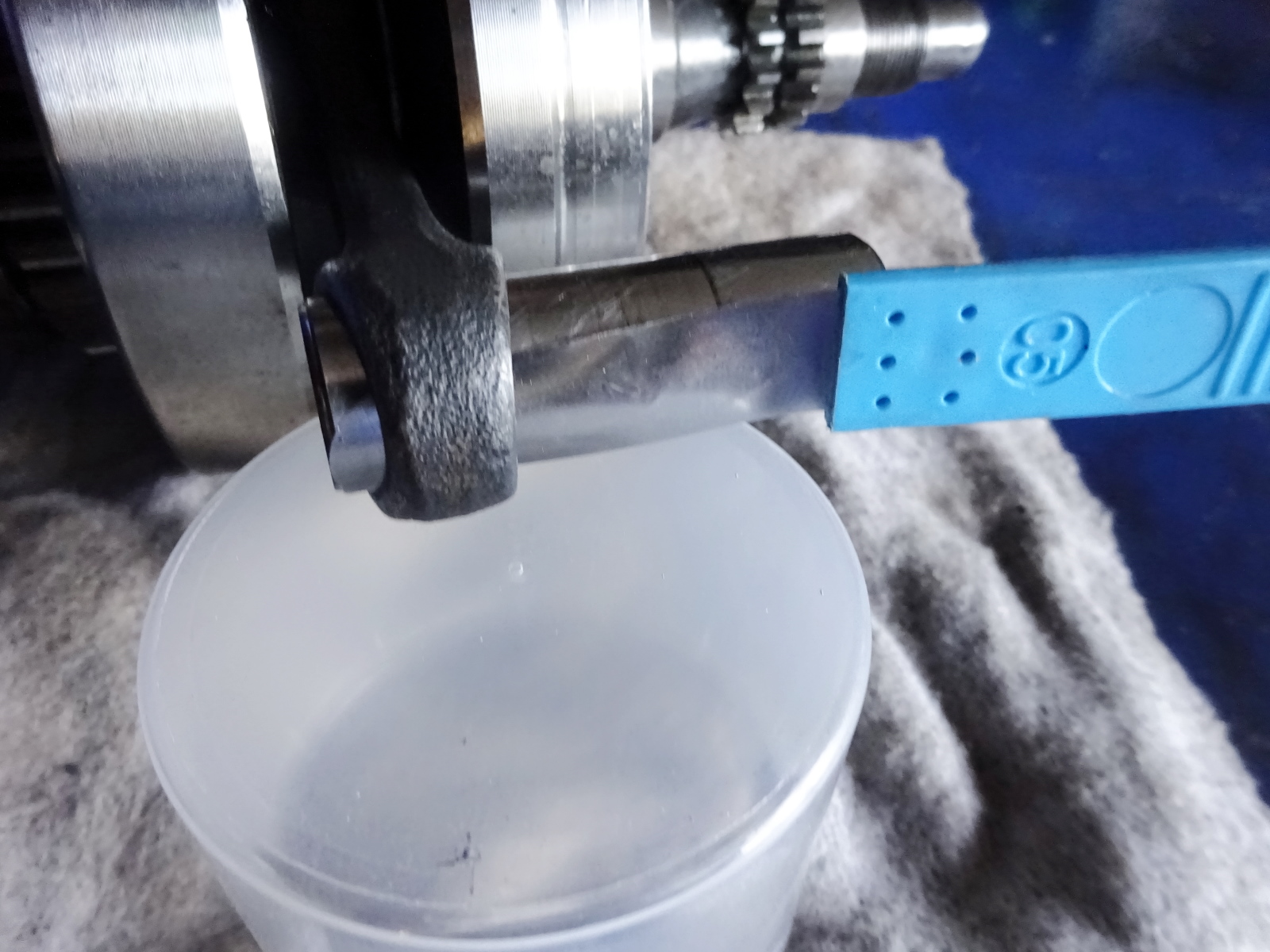

an der gezeigten Kurbelwelle ist das Pleuel-Auge ausgelaufen - 'Ölmangel' ... !<br />Auf dem Bild gezeigt hat das obere Pleuel-Auge eine Ovalität von 5/100 mm - das hört man bei betriebswarmen Motor als 'Tickern' ... - der 'Anfang vom Ende' ... ;

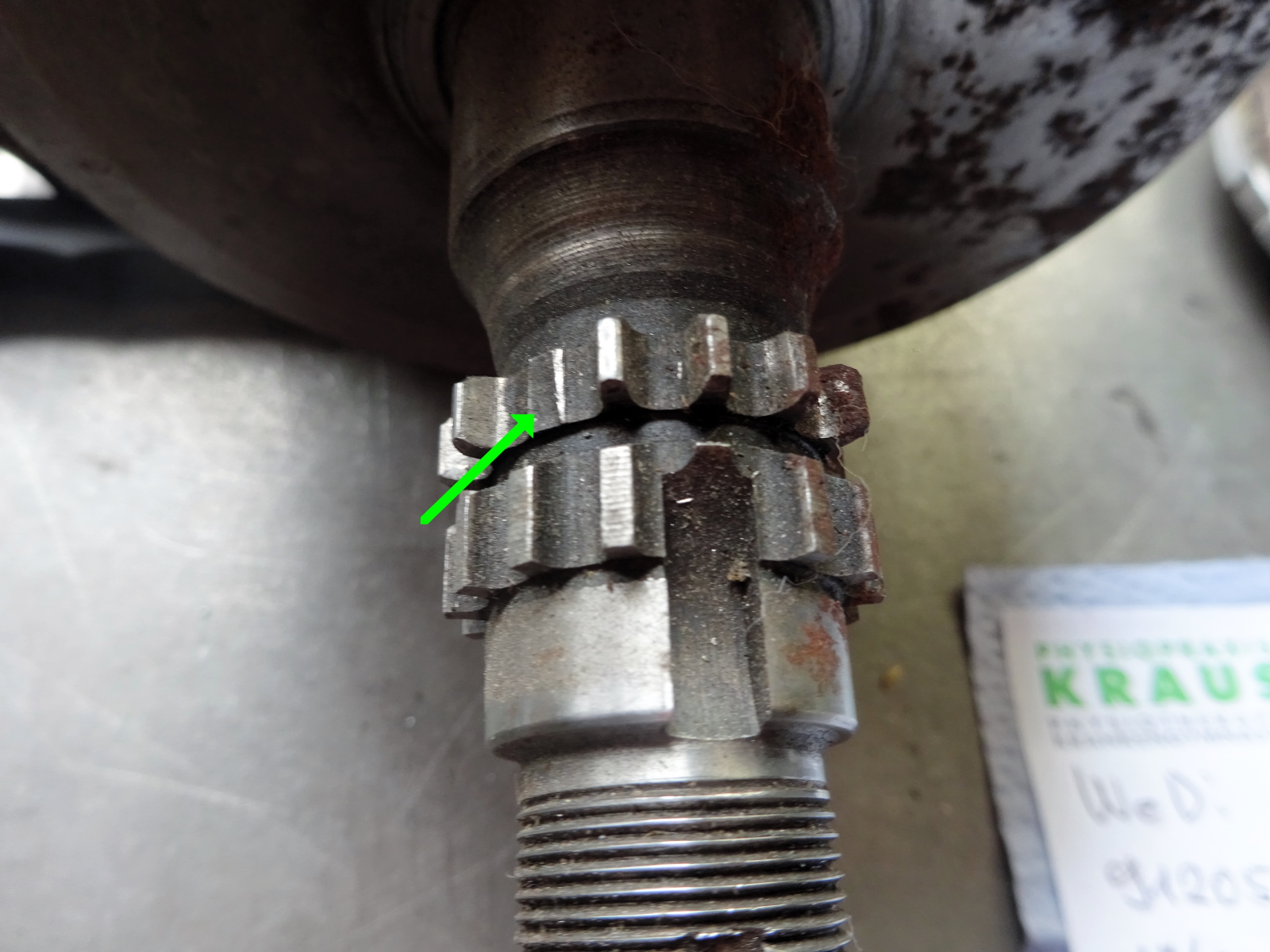

Wesentlich schlechter sieht es da schon bei der Verzahnung auf der rechten Kurbelwellen-Hälfte aus (welche die Steuerkette antreibt). wenn hier ein, oder mehrere Zähne ausgebrochen sind, dann ist die Welle ein Totalschaden und damit 'wegwerfreif'.

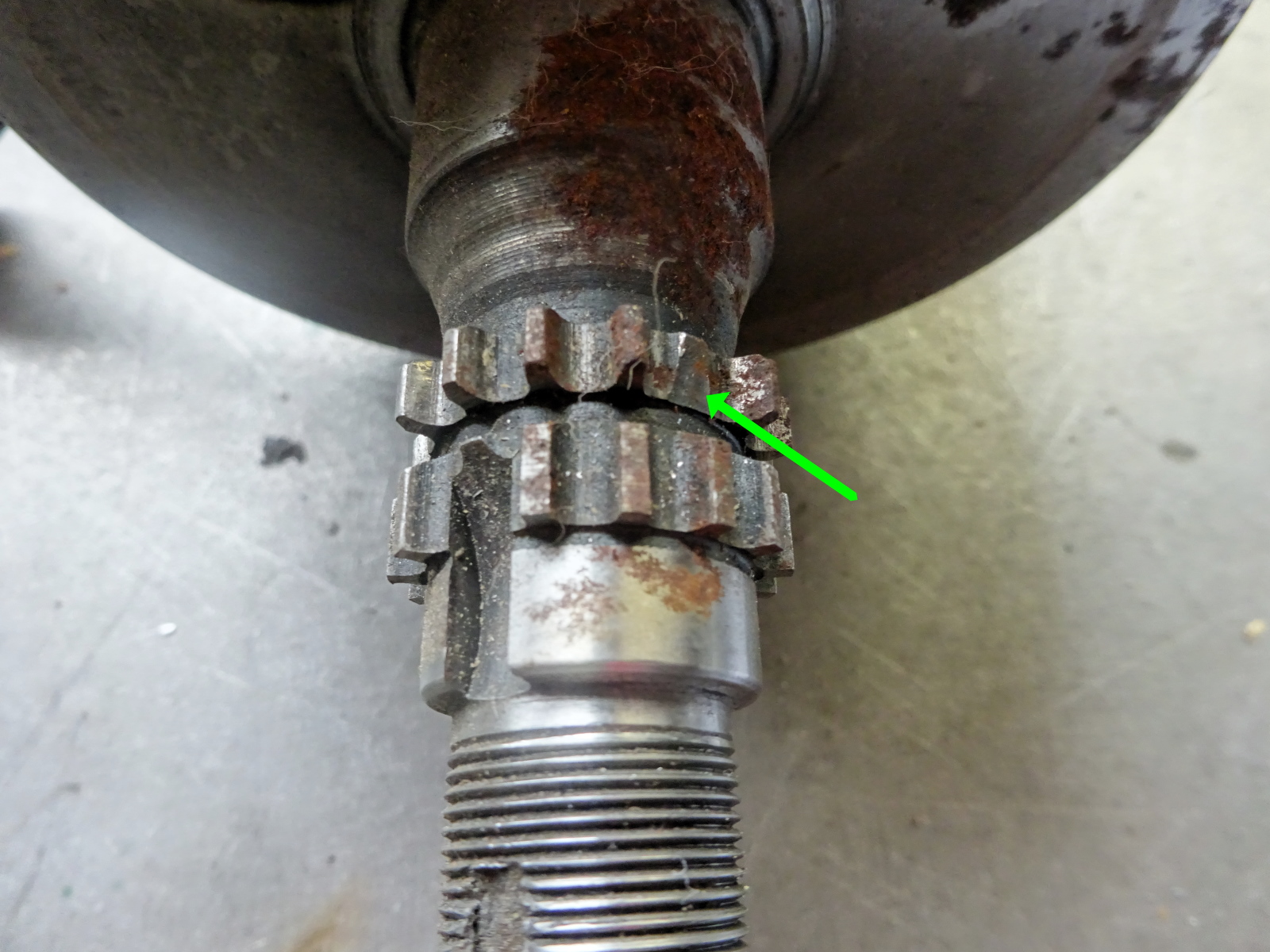

ich möchte Anfangs nochmals auf die Verzahnung der Steuerkette a.d. Kurbelwelle eingehen ... ;
Irreparabler Schaden - ursächlich ist meistens ein Fehler des Mechanikers, der zuletzt das Ventilspiel eingestellt hat ... ;
... in seltenen Fällen kann ein defekter Steuerketten-Spanner ursächlich sein - allerdings ist das lange v.d. Schaden 'Hörbar' (!)
Die Verzahnung a.d. Kurbelwelle ist 'Glashart' - wenn bei ausgebauten Nockenwellen die Kurbelwelle nur wenige Grad gedreht wird, dann rutscht die Steuerkette vom Ritzel - und dann kann ein solcher Schaden entstehen. Möglicherweise hat der Mechaniker das kurze 'Knack' bei dem der Zahn ausgebrochen ist überhaupt nicht gehört (Nebengeräusche) - oder aber, er ist 'abgebrüht' genug um einfach 'weiterzumachen' - meistens funktioniert das dann auch noch einige Zeit :? .

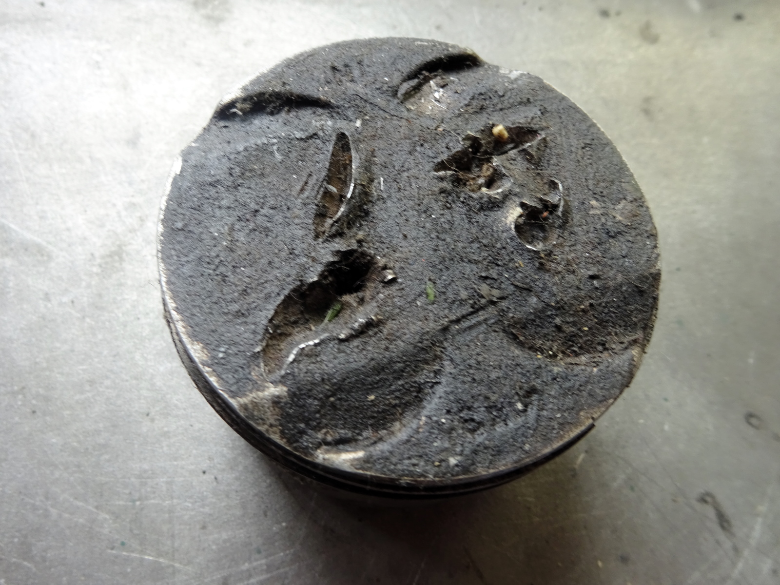

Sehr oft endet es dann aber so, wie a.d. nächsten Foto (!)

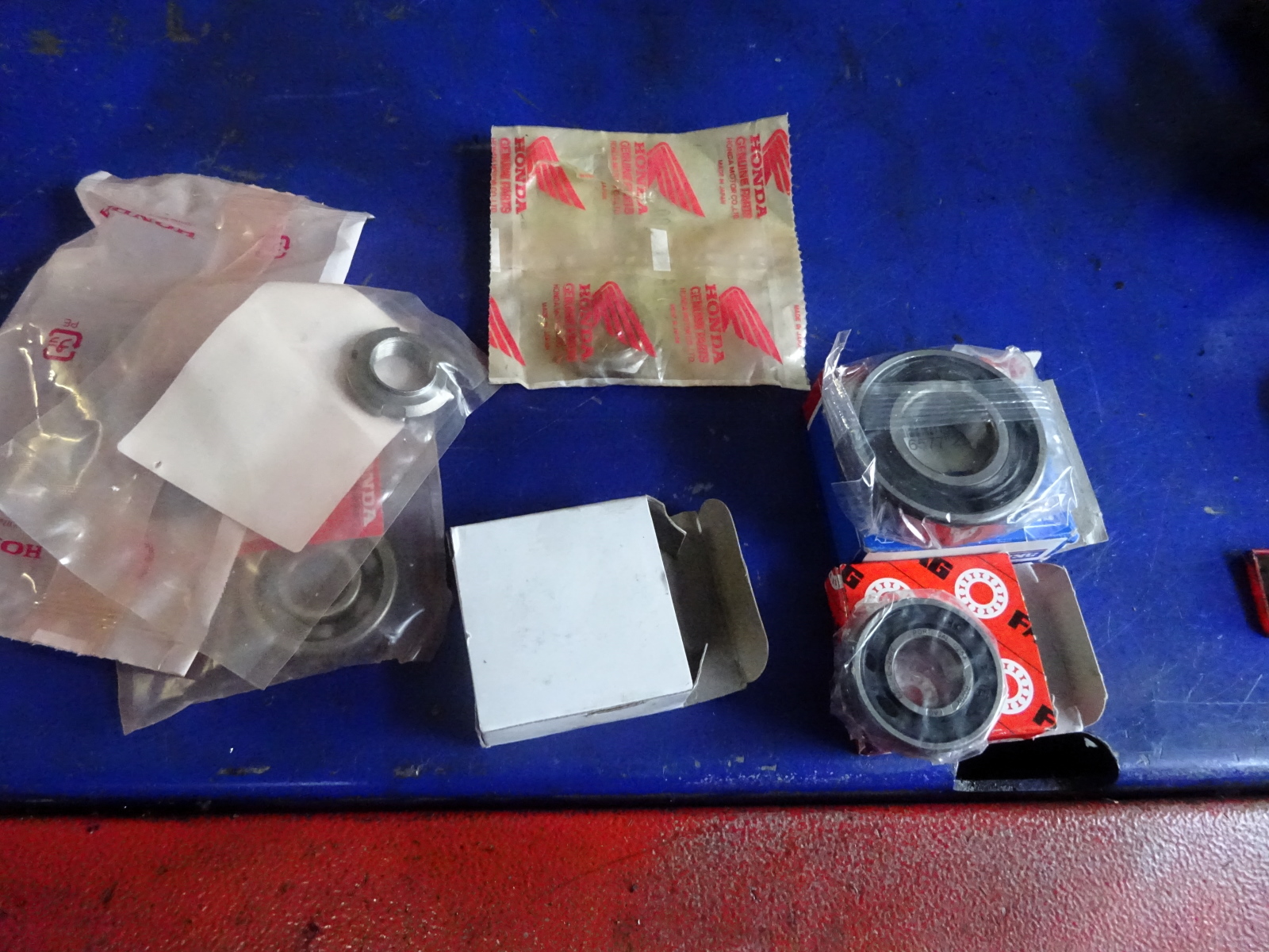

Was noch an originalen Teilen 'verfügbar' ist : Kugellager - Motor, Dichtungen - bis auf wenige Ausnahmen, Steuerketten
(DID), Kolbenbolzen u. Sicherungs-Ringe, (wird fortgesetzt)

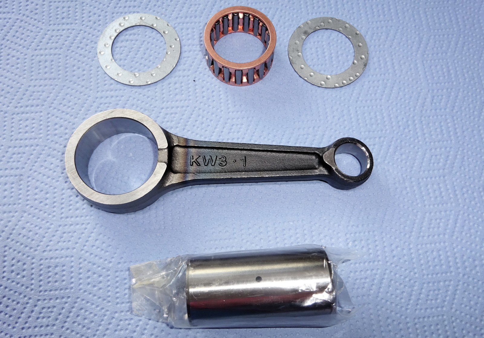

Welche Teile man a.d. Zubehör verwenden kann : Steuerketten (DID), Pleuel-Sätze (Ahl-China), (wird fortgesetzt)

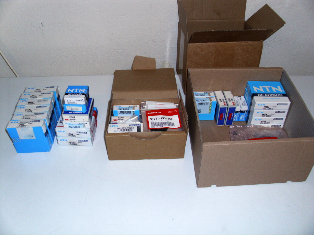

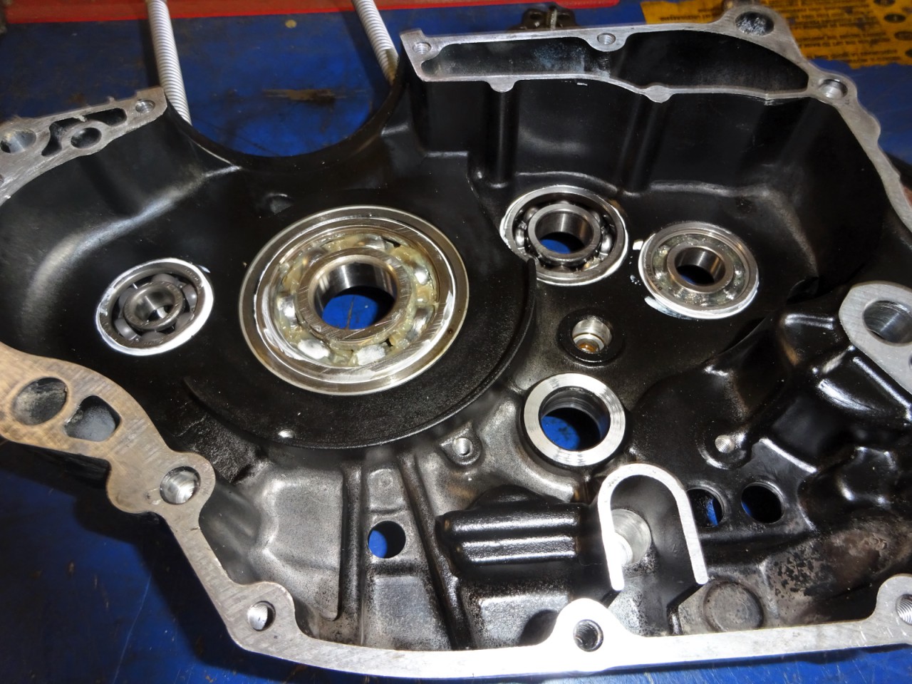

Machen wir einstweilen mit den Motorlagern weiter - bei Honda noch cpl. verfügbar - allerdings teilweise zu Preisen, dass es einem das Wasser in die Augen treibt - einen Großteil kann man auch bei Kugellager.de oder im Landmaschinen-Handel kaufen. Allerdings 3 von 8 Motorlagern muss man als Original-Teil erwerben :cry: . Aber, es gibt die Teile noch ... ;) 8-) :lol: (wielange - man wird sehen).
... den 'Pleuelsatz' gibt es derzeit noch sehr Günstig beim 'China-Mann' - wenn man allerdings mehr als 3-Stück bestellt, gehen direkt die Preise hoch ... ;
... Lager - und andere Motorteile (Muttern Kupplung &amp; Kurbelwelle).
... Lager - und andere Motorteile (Muttern Kupplung & Kurbelwelle).

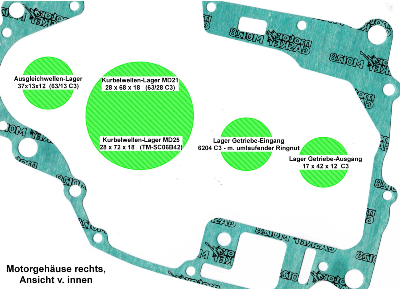

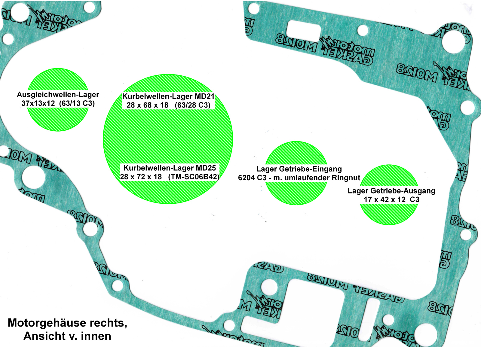

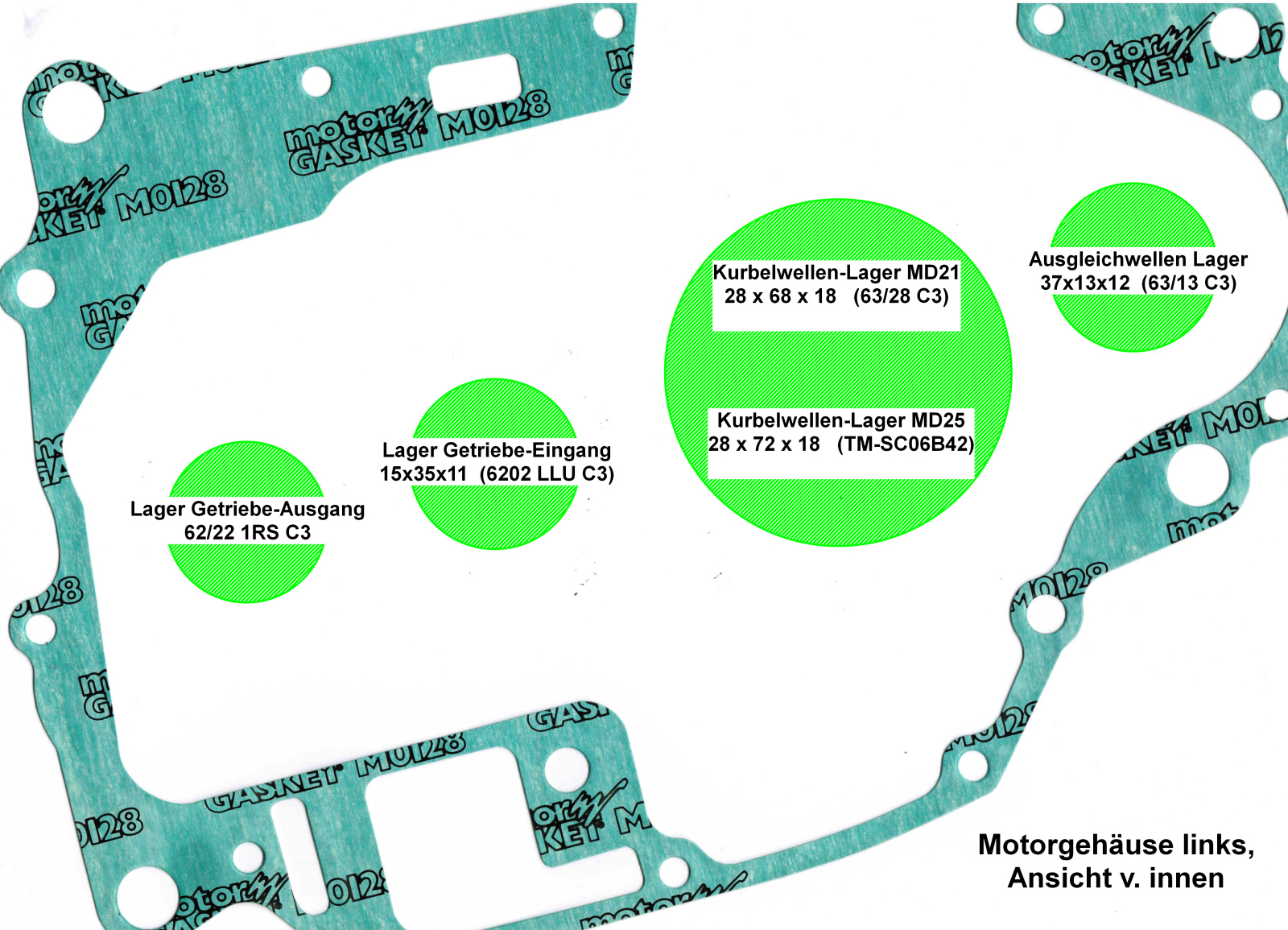

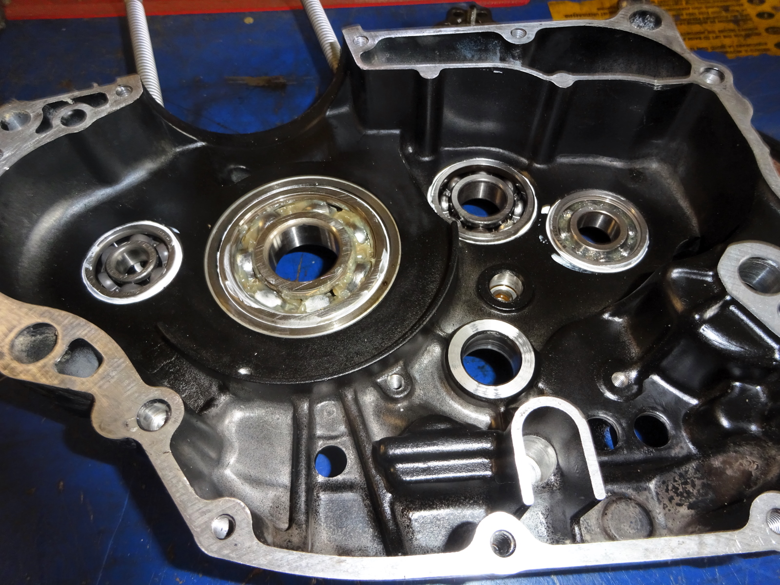

Hier noch etwas - durchaus 'Wertvolles' - sollte man jemals einen NiXen-Motor aufmachen müssen - ein Schema, welche Lager sich an welcher Stelle befinden - das gibt es nicht mal im WHB.
... die zwei linken Getriebe-Lager haben 'einseitig' Dichtscheiben (1-RS) - die Einbaurichtung ist hier wichtig - Dichtscheiben zur Motor-Außenseite hin !
In der rechten Motorhälfte hat das Getriebe-Eingangslager eine umlaufende Ringnut - diese ist wichtig, weil damit das Lager gegen axiale Verschiebung gesichert wird !
So, reicht erstmal für Heute ... - für NiXen-Besitzer wäre es 'Empfehlenswert' die zwei letzten Bilder auszudrucken - man weiß ja nie ;) - 8-) - :lol: ;

ein paar Bilder weiter oben ist gut zu sehen, was passiert, wenn die Steuerkette überspringt :!:

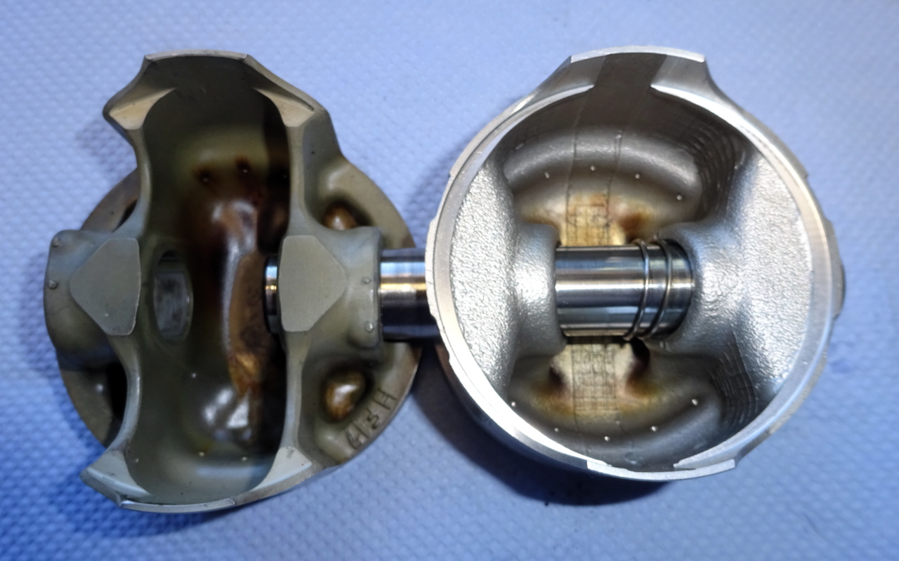

... links der 'neue' Kolben - ausgesucht nach folgenden Kriterien : Kolbenbolzen-Durchmesser,  Kompressionshöhe, Ventil-Größe und -Winkel, Gewicht und im Originalzylinder ebenfalls in einer Nicasil-Beschichtung gelaufen ...
... die 'Auflösung' - der Kolben stammt aus einer 'Fire-Blade' SC44 - der zweite, der in Frage gekommen wäre, das wäre ein Kolben einer VFR800 gewesen, allerdings mitsehr viel mehr 'Anpassungs-Arbeit' (!)
