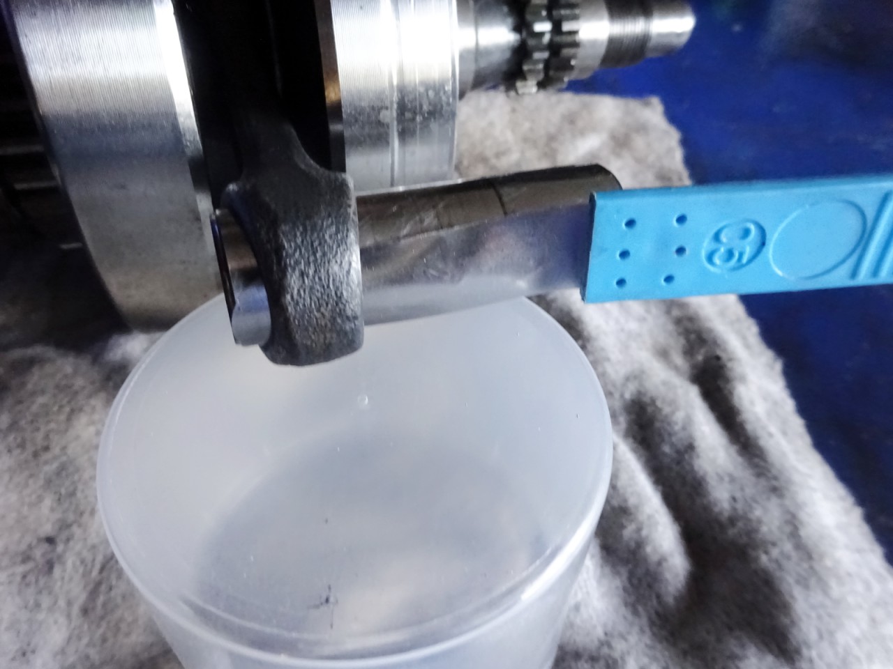

an der gezeigten Kurbelwelle ist das Pleuel-Auge ausgelaufen - 'Ölmangel' ... !<br />Auf dem Bild gezeigt hat das obere Pleuel-Auge eine Ovalität von 5/100 mm - das hört man bei betriebswarmen Motor als 'Tickern' ... - der 'Anfang vom Ende' ... ;

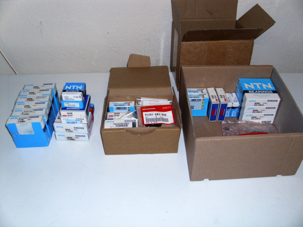

Ich habe anfangs einmal eruiert, welche Teile ab und an kaputtgehen - und was es davon noch 'Neu' gibt ... ;
das ist manchmal wie an der Börse - Heute ist das Teil noch verfügbar / lieferbar - zwei oder drei Tage später, ist weltweit nichts mehr zu bekommen. Da wird man automatisch zum 'Jäger und Sammler' - genauso verhält es sich bei meinen anderen Oldtimern - haben ist besser, als brauchen ... !
Was es als Neuteil nicht mehr gibt ... : Zylinder & Kolben, Nockenwellen (MD21), Spannschiene Steuerkette, Gleitschiene Steuerkette (wird fortgesetzt)
Was es noch in geringen Stückzahlen gibt ... : Kurbelwellen (sehr Teuer), Ansaugstutzen, (wird fortgesetzt)
Was noch an originalen Teilen 'verfügbar' ist : Kugellager - Motor, Dichtungen - bis auf wenige Ausnahmen, Steuerketten
(DID), Kolbenbolzen u. Sicherungs-Ringe, (wird fortgesetzt)

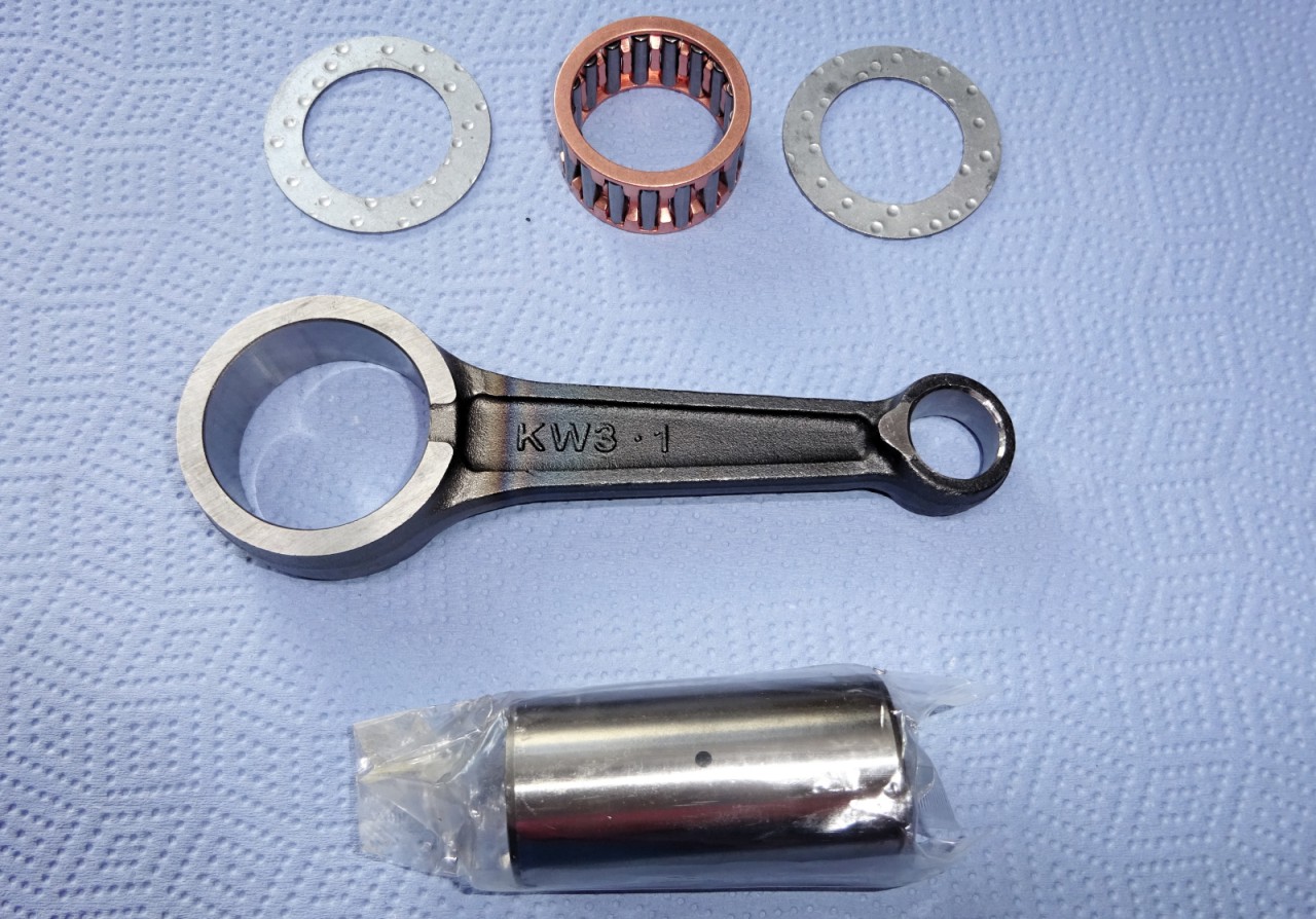

Welche Teile man a.d. Zubehör verwenden kann : Steuerketten (DID), Pleuel-Sätze (Ahl-China), (wird fortgesetzt)

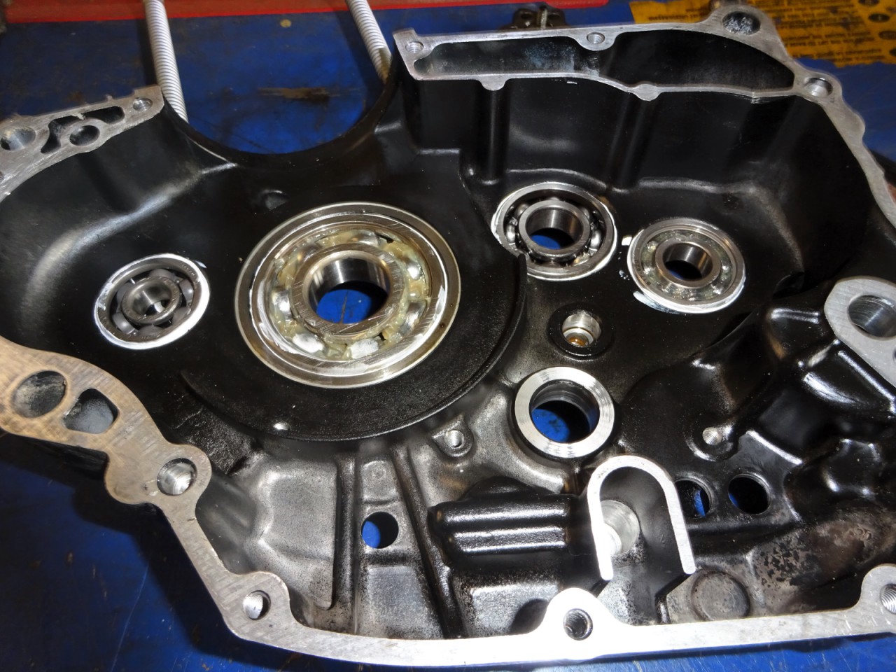

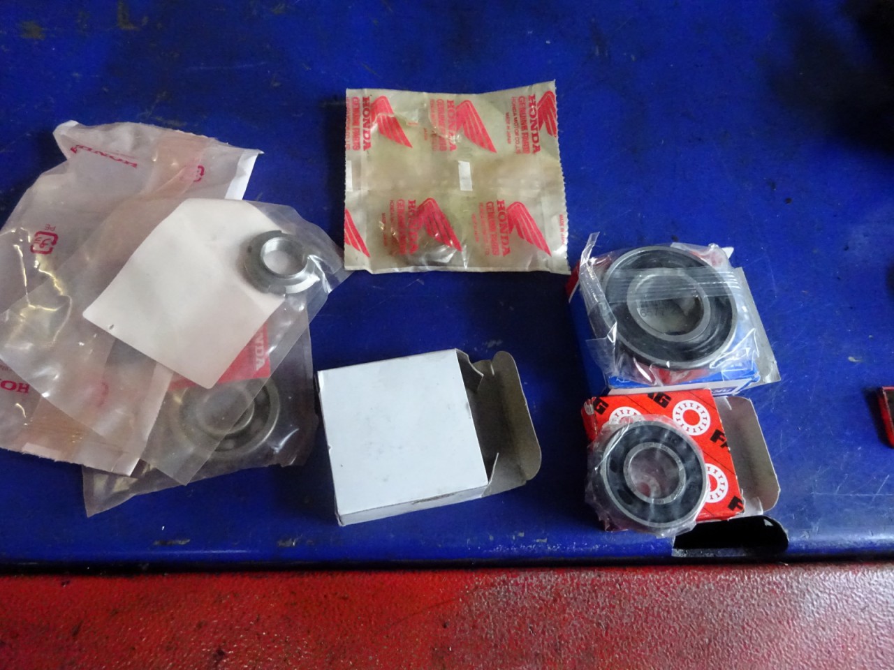

Machen wir einstweilen mit den Motorlagern weiter - bei Honda noch cpl. verfügbar - allerdings teilweise zu Preisen, dass es einem das Wasser in die Augen treibt - einen Großteil kann man auch bei Kugellager.de oder im Landmaschinen-Handel kaufen. Allerdings 3 von 8 Motorlagern muss man als Original-Teil erwerben :cry: . Aber, es gibt die Teile noch ... ;) 8-) :lol: (wielange - man wird sehen).
... den 'Pleuelsatz' gibt es derzeit noch sehr Günstig beim 'China-Mann' - wenn man allerdings mehr als 3-Stück bestellt, gehen direkt die Preise hoch ... ;
... Lager - und andere Motorteile (Muttern Kupplung &amp; Kurbelwelle).
... Lager - und andere Motorteile (Muttern Kupplung & Kurbelwelle).

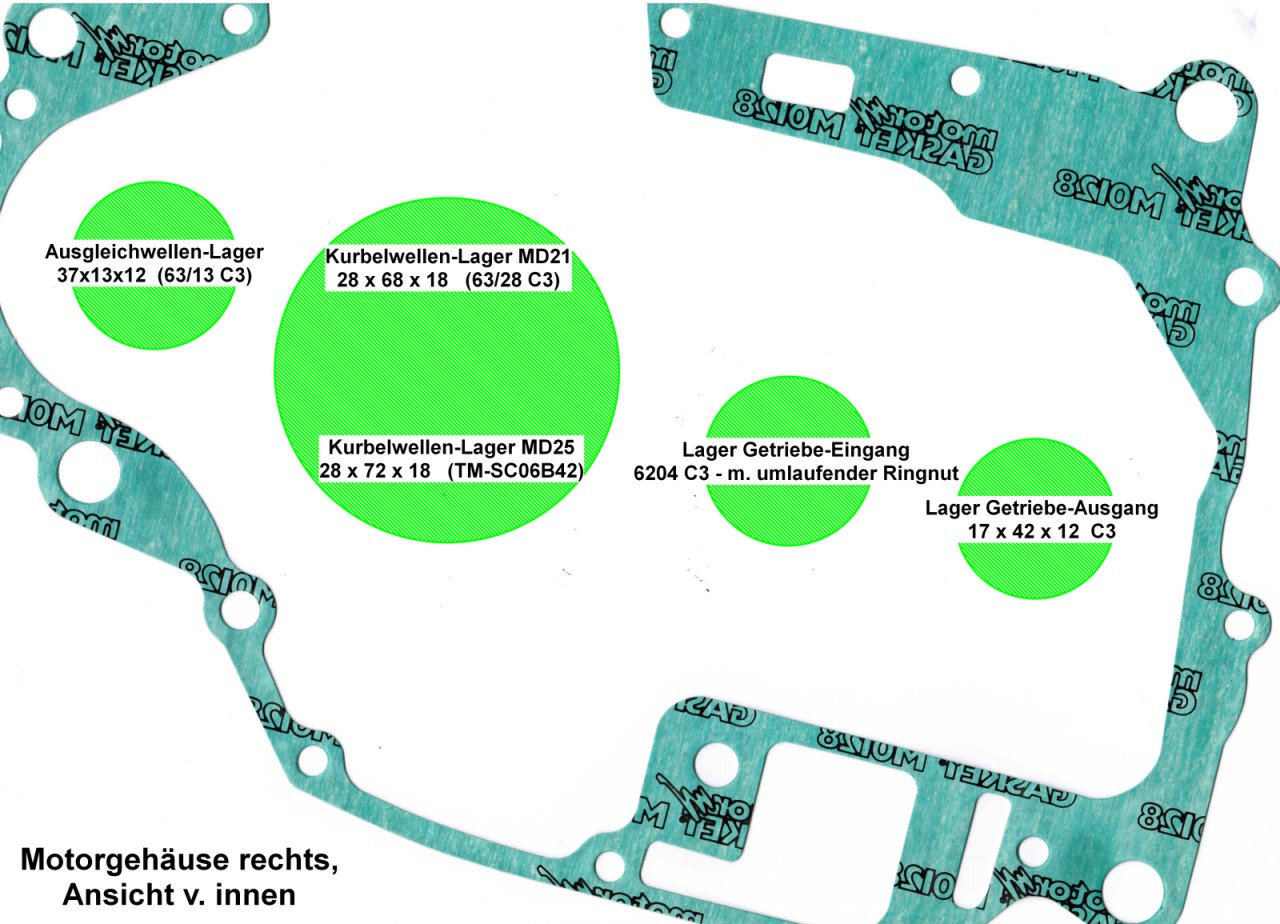

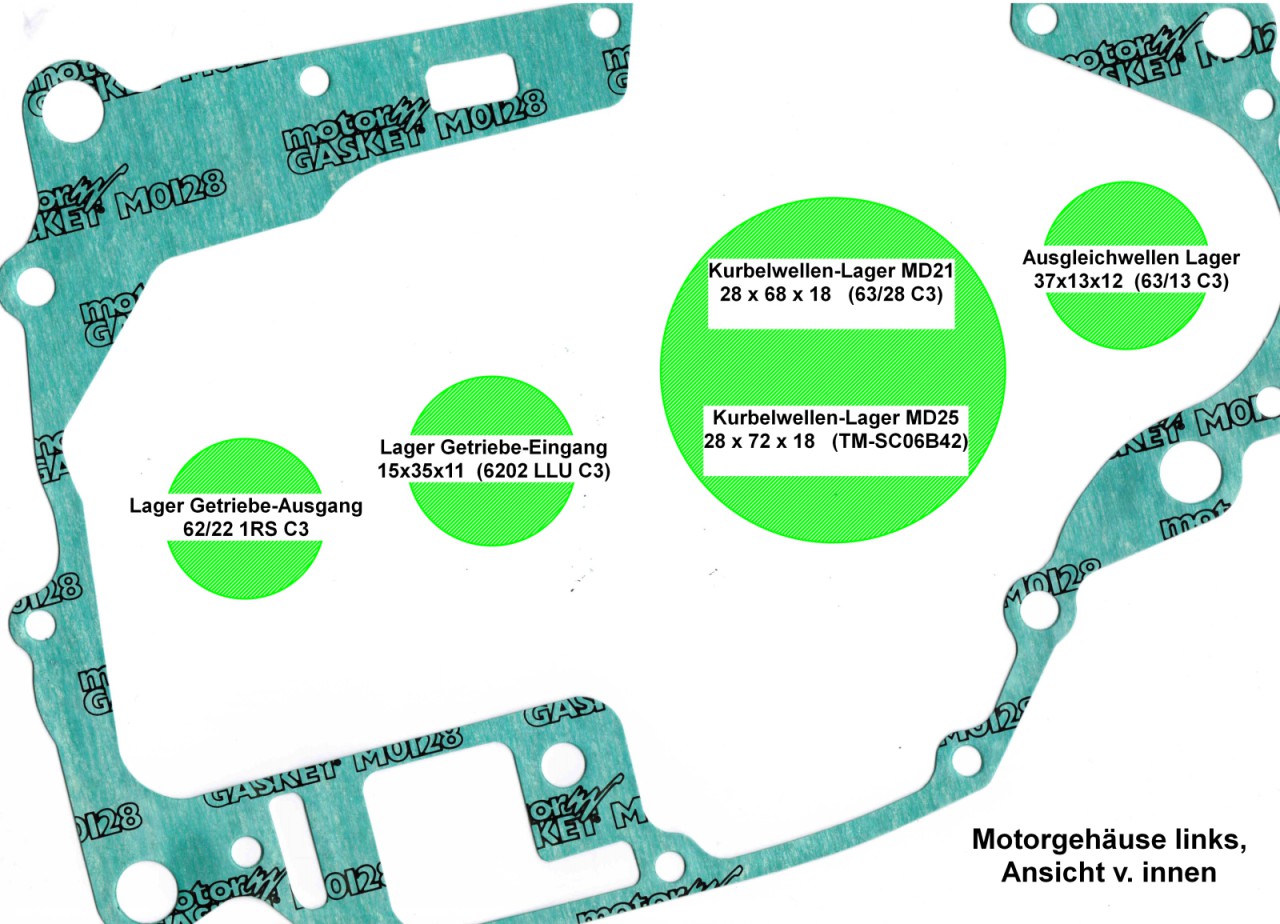

Hier noch etwas - durchaus 'Wertvolles' - sollte man jemals einen NiXen-Motor aufmachen müssen - ein Schema, welche Lager sich an welcher Stelle befinden - das gibt es nicht mal im WHB.
... die zwei linken Getriebe-Lager haben 'einseitig' Dichtscheiben (1-RS) - die Einbaurichtung ist hier wichtig - Dichtscheiben zur Motor-Außenseite hin !
In der rechten Motorhälfte hat das Getriebe-Eingangslager eine umlaufende Ringnut - diese ist wichtig, weil damit das Lager gegen axiale Verschiebung gesichert wird !
So, reicht erstmal für Heute ... - für NiXen-Besitzer wäre es 'Empfehlenswert' die zwei letzten Bilder auszudrucken - man weiß ja nie ;) - 8-) - :lol: ;

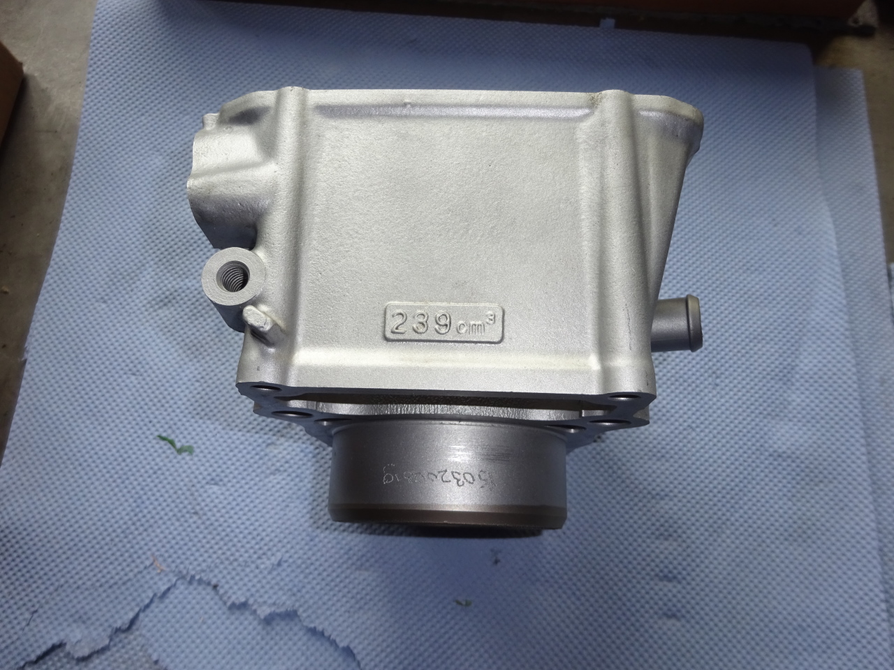

Wenn der oben gezeigte Fall dann doch einmal eingetreten ist, dann steht man vor der Situation, dass man weder Zylinder noch Kolben kaufen kann - diese Teile gibt es einfach nicht mehr. Der Tatsache geschuldet, dass die NiXen-Zylinder 'Nicasil'-beschichtet sind, gibt es keine Übermaß-Kolben (!) Solche Kolben werden zwar über 'Ali-Express' angeboten und auch verkauft (sogar mehrere Übergrößen) aber die Kolbenringe sind nicht für eine Nicasil-Beschichtung geeignet und hobeln diese Beschichtung binnen weniger gefahrener KM vollständig aus dem Zylinder ... ;

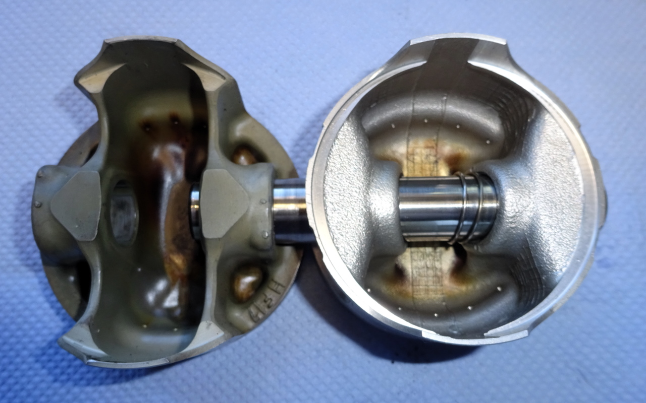

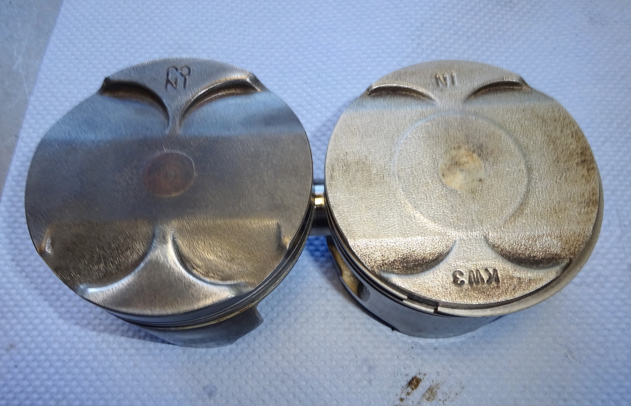

Die bisher einzige mir bekannte Methode ist, einen ungefähr passenden Kolben aus dem Honda-Sortiment zu Finden.
Die Kriterien, nach denen hier gesucht werden muss lassen am Ende genau zwei (!) Modelle übrig :( - :?
Hat man den Kolben dann vor Ort - kann man sich einen Spezialbetrieb suchen, der in der Lage ist einen NiXen-Zylinder - zu 'Entschichten' - anschließend zu Bohren - zu Honen - und dann wieder eine Nicasil-Beschichtung aufzubringen ... ;
Genauso kompliziert wie es sich ließt - genau so teuer ist ein solcher Vorgang - der einzige Vorteil dabei ist, der Hubraum lässt sich damit auf 280 ccm erhöhen, ohne dass dies in irgendeiner Form sichtbar wäre ;) - 8-) - :lol:
Klar - man wird als erstes einen 'Ebay Such-Auftrag' erstellen - allerdings haben das ganz sicher bereits 30 andere NiXen-Fahrer genauso gemacht ;) - 8-) - :lol: ... Schaden kann es aber auf keinen Fall - und vielleicht hat man ja auch mal Glück ;) .
Speziell die MD21 Teile (249 ccm) sind sehr gesucht - bei MD25 Teilen (239 ccm) ist schon eher etwas zu bekommen - aber aufgrund der geringeren Leistung (max. 23 PS) will keiner diese Teile haben.
... links der 'neue' Kolben - ausgesucht nach folgenden Kriterien : Kolbenbolzen-Durchmesser,  Kompressionshöhe, Ventil-Größe und -Winkel, Gewicht und im Originalzylinder ebenfalls in einer Nicasil-Beschichtung gelaufen ...
... die 'Auflösung' - der Kolben stammt aus einer 'Fire-Blade' SC44 - der zweite, der in Frage gekommen wäre, das wäre ein Kolben einer VFR800 gewesen, allerdings mitsehr viel mehr 'Anpassungs-Arbeit' (!)
Der einbaufertige Zylinder ist durch die Bearbeitung 'metallisch_Blank' - auch die 'erhaben eingegossene' Bezeichnung 239ccm werde ich lassen :-) - eine 'Spielerei' eines 'alten Mannes' ...
