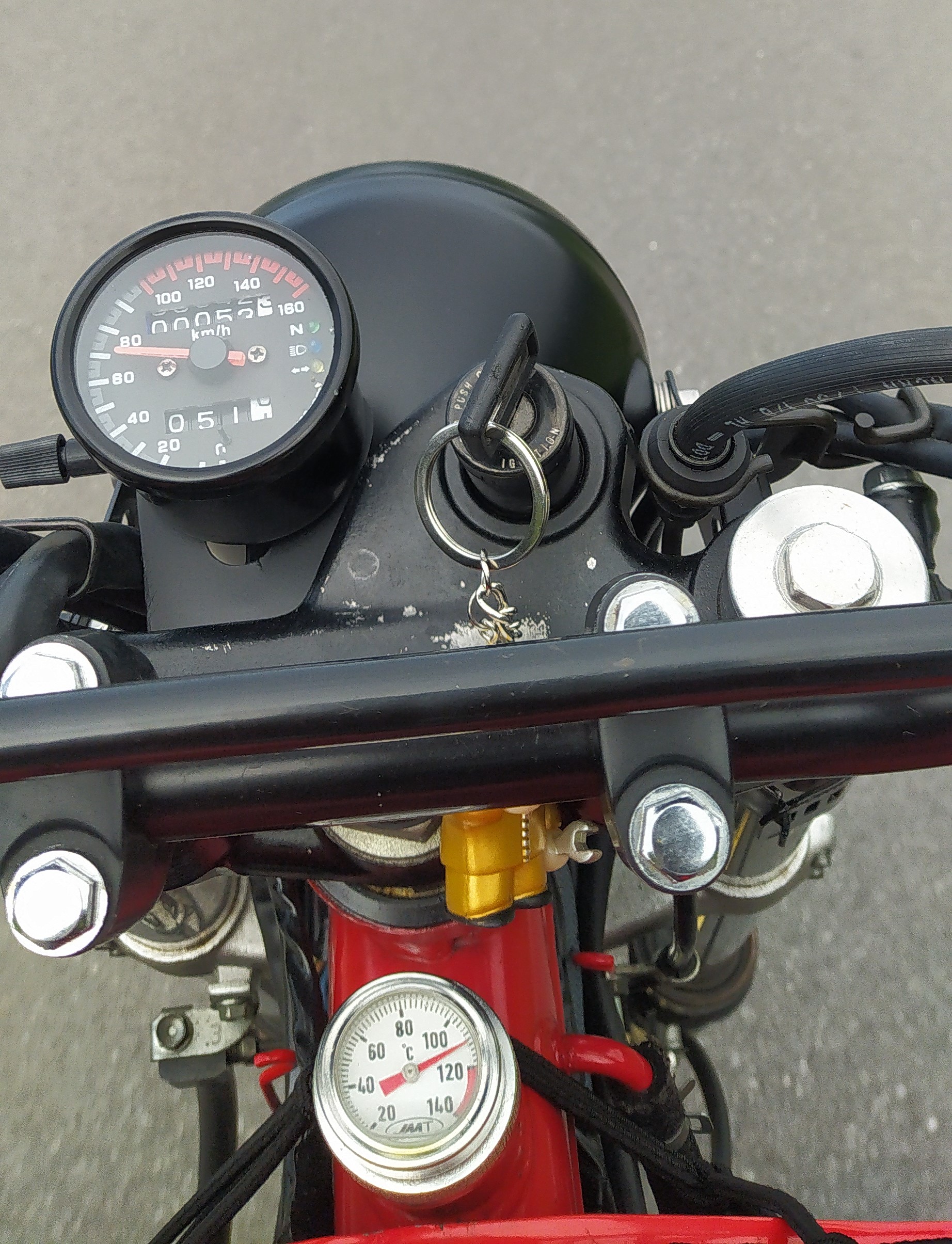

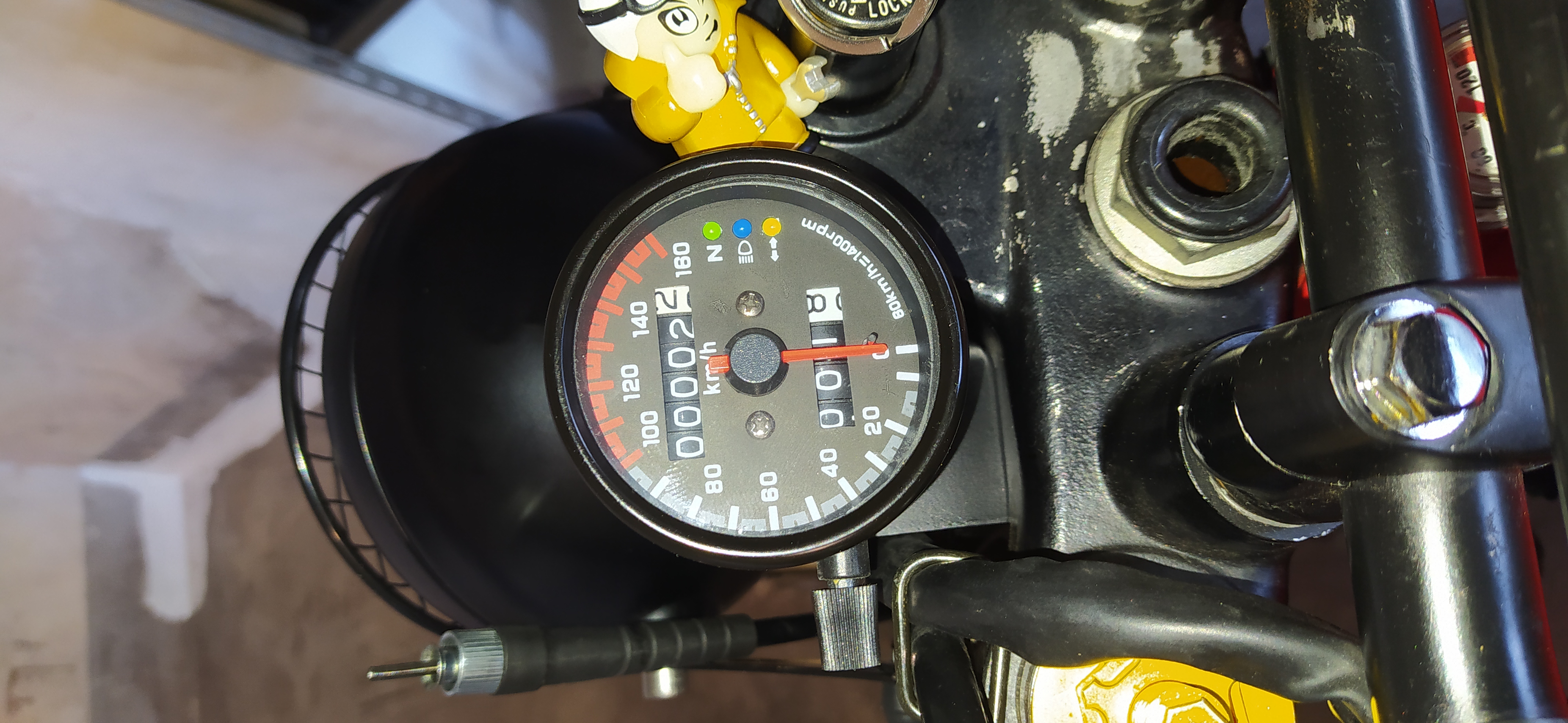

Eines meiner 3 Tachometer zeigt bei 50km/h ganze 65 kmh an !
Hat schon jemand versucht so ein Tachometer einzustellen ?

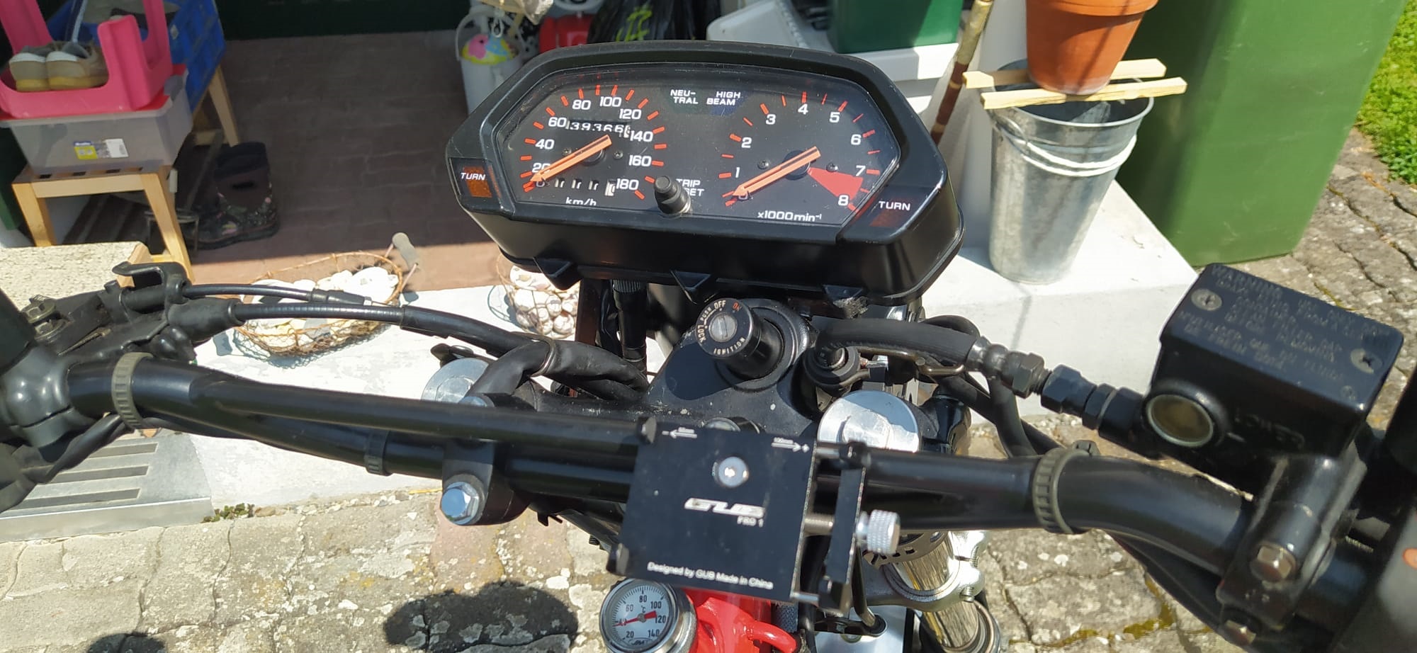

Ich habe an meiner Domi normalerweise den original Tachometer drann , habe aber dann zeitweise einen Scrambler Tacho ausprobiert.
Wie schon erwähnt , zeigt der Scrambler Tachometer eine total falsche Geschwindigkeiten an .
Habe natürlich wieder den originalen montiert der die genaue Geschwindigkeit anzeigt :-)

ja... habe 21 " rad.... mit neuem Schneckeneinsatz.
Mit dem original Tacho stimmt die Geschwindigkeit.
Bei 50 kmh zeigt der original Tacho 53kmh also noch in Toleranz.
Habe jetzt den org. Tacho wieder verbaut .
Fehlt nur noch der der "Flyscreen" oder "Nummerhalter".
Der Scrambler Tacho werde ich zerlegen , mal sehen ob man was tun kann.
