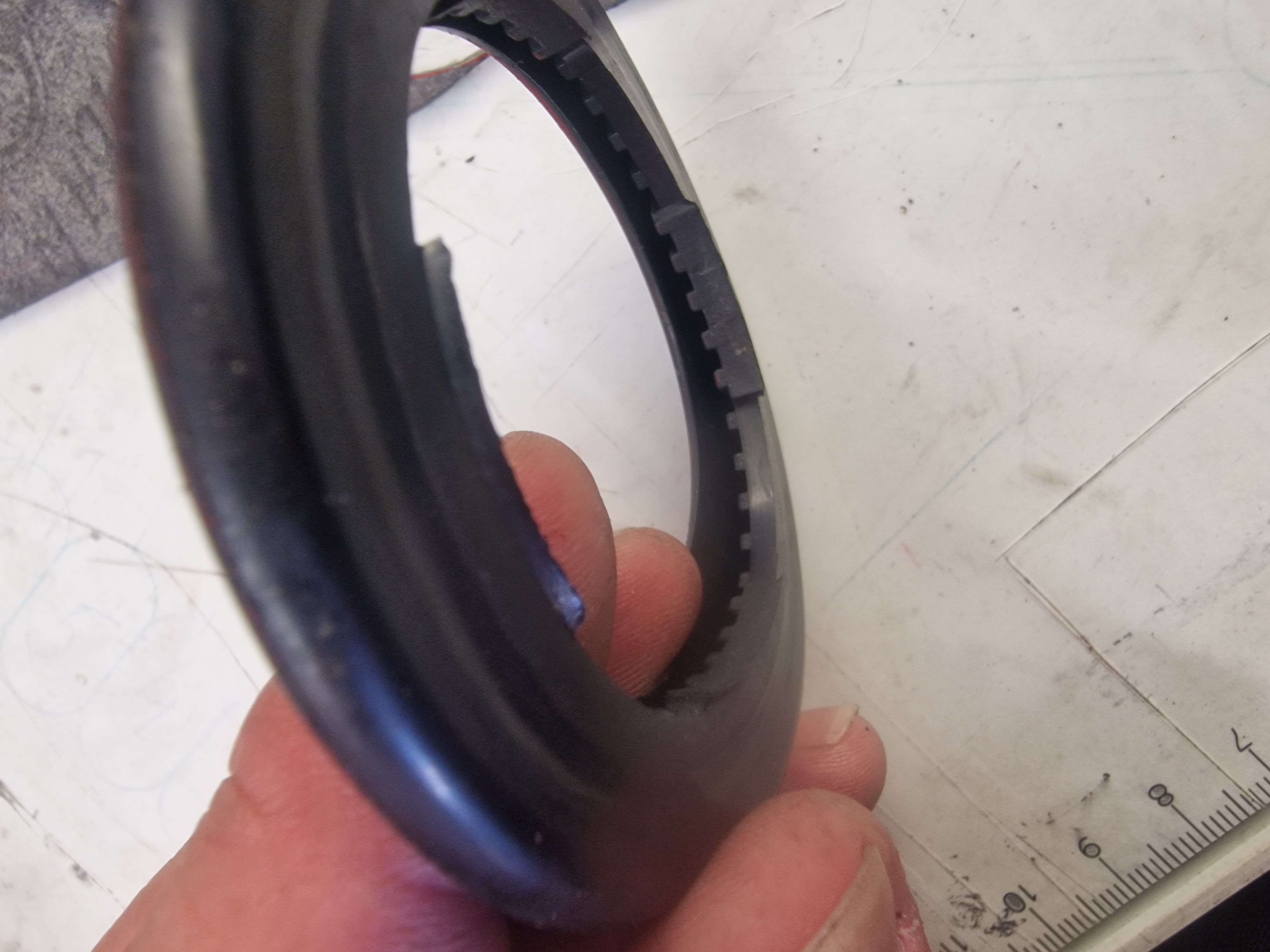

So heite mal auseinander gebaut den Tankdeckel. Natürlich nix Standart.
Aussen Durchmesser: ca 73 mm
Innen Durchmesse: ca 48mm
Dicke: ca 6mm
Aaaber, nu kommts innen Hohl und Profiliert

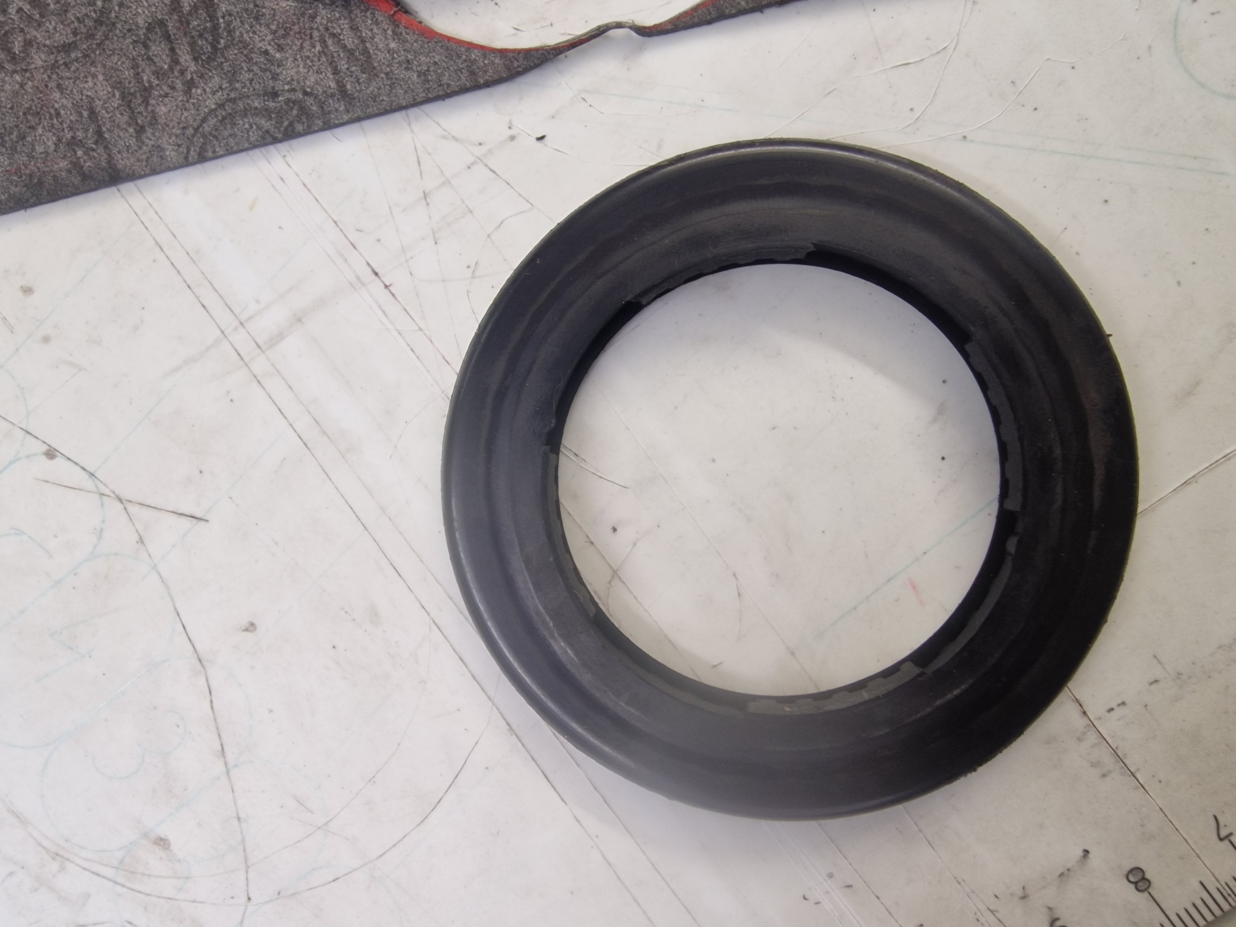

Anbei Bilder

Hab mir jetzt mal aus 1mm Elrings Dichtungspapier eine passende unterlage für das Gummi geschnitzt. Mal sehen ob der Deckel jetzt dicht hält

Dackel is wieder Dicht.
