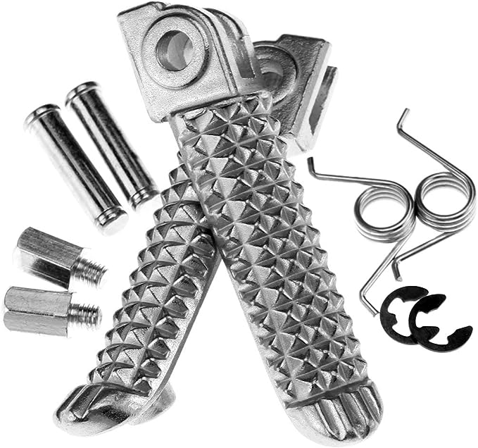

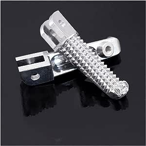

Hat schon Jemand die Sozius Fussrasten ersertzt?
An meinen sind leider die Gummis durch.
Dachte ich könnte die Gummis oder auch ganz andere nehmen .
Zb . Diese auf den Bildern
Hat das schon Jemand gemacht?
Würde am liebsten welche ohne Gummis montieren.
Danke

das sind ja alles Fußrasten für vorne, die also immer waagerecht sind. Wills Du das an den Soziusrasten auch so haben? Wenn nicht, dann könnte man sicher easy was anschweißen. Ein paar vordere gezackte Rasten sollte man finden, dann die "Zackenleiste" abtrennen und an die alten Rasten angeschweißt.

https://www.amazon.de/Emma-Motorrad-Alu ... 3XCN&psc=1dodderer hat geschrieben: So 27. Aug 2023, 18:44 Moin
Ich habe an meiner SLR die hinteren Rasten gegen die der XJ600 getauscht, da die Originalen auch hinüber waren. Die haben aber recht viel Gummi![]()
oder
https://www.kickstartershop.de/de/2-soz ... -500-u-v-a

Geht nur begrenzt, die original Rasten werden durch die Gummis und eine Scheibe in der hoch geklappten Stellung gehalten.
Mit Deinen Beispielen mußt Du Dir eine Arretierung selber bauen oder immer mit ausgeklappten Rasten fahren.

Sehe ich auch so. Auch wenn die als "rückwärts" oder Beifahrerfußrasten feilgeboten werden sind das für mich eher vordere Rasten. Die Federn habe ich in den letzten 45 Jahren nie an hinteren Rasten gesehen.

Die Fußrasten vom Kickstarter sind wohl tatsächlich für hinten gedacht.
Wenn ich mir aber die Aufnahme der SR 500 hinten ansehe ist es wohl genau wie von mir und von Andreas-NRW geschrieben: Die Rasten sind immer "unten".
Denn auch die SR Originalraste wird über den vom Gummi aufgebauten Druck oben gehalten.

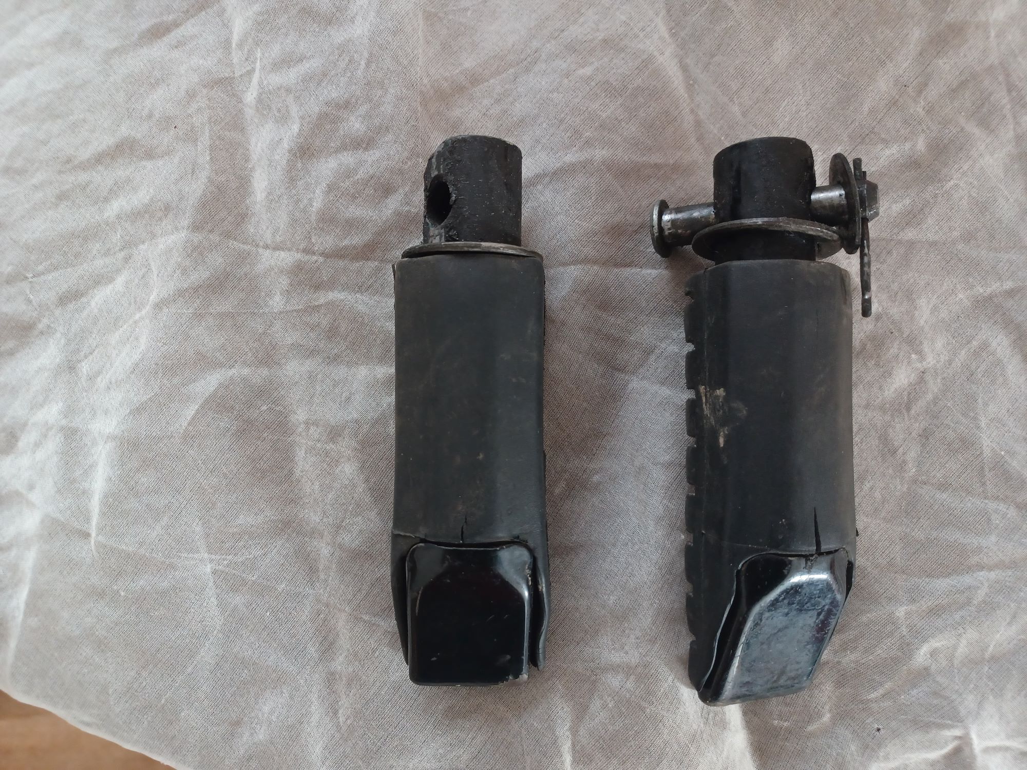

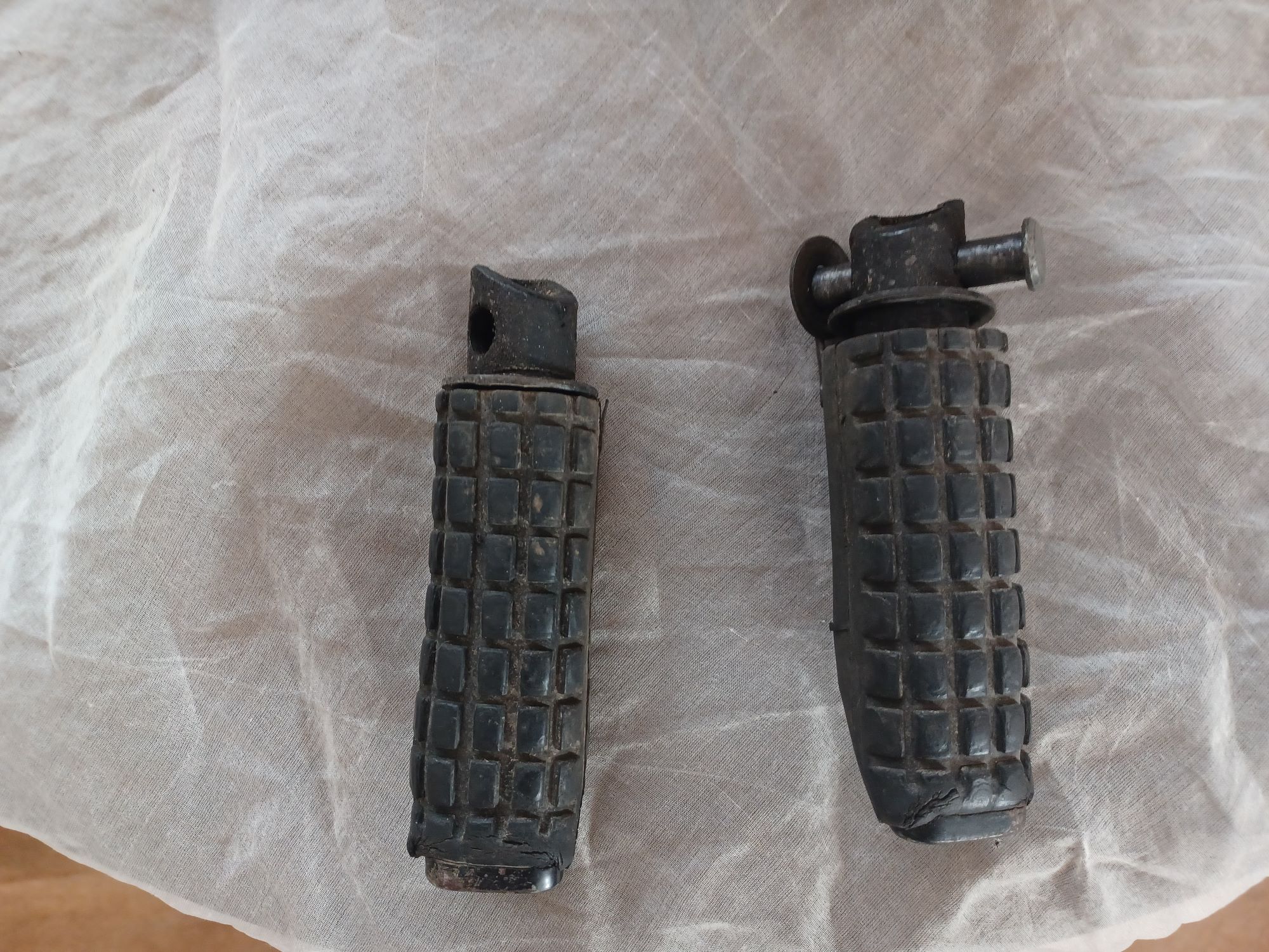

Schau mal, sind hintere Fußrasten, müssten von der SLR sein.
Wenn das was für Dich ist, gegen Porto schick ich sie dir.
