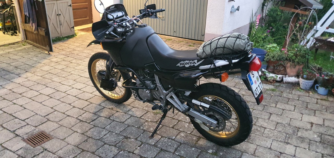

Hallo zusammen!
Wie in meiner Vorstellung schon angedeutet habe ich mir für diesen Winter eine Domi in die Werkstatt geholt mit
der ich im kommenden Jahr eine Tour Richtung Korsika fahren möchte.
In meinem Stall stehen sonst nur schwere(re) Vierzylinder.
Somit ist das Ziel hier einen leichten, robusten und auch alltagstauglichen Einzylinder zu schaffen der es technisch zumindest ermöglich
auch mal ins Gelände abzubiegen.
Ob ich bei der Optik beim Original bleibe oder mich doch zu einem Umbau der Front hinreisen lasse, ist noch offen. :P
Die Maschine habe ich vor ca. einem Monat in Stuttgart gekauft und dann gleich abgemeldet.
Den Dokumenten ist zu entnehmen dass ein Vorbesitzer sie umgebaut hat um damit Wüstendurchfahrten zu machen.
Den Hinweis habe ich in der Rechnung des Wilbers-Federbeins gefunden.

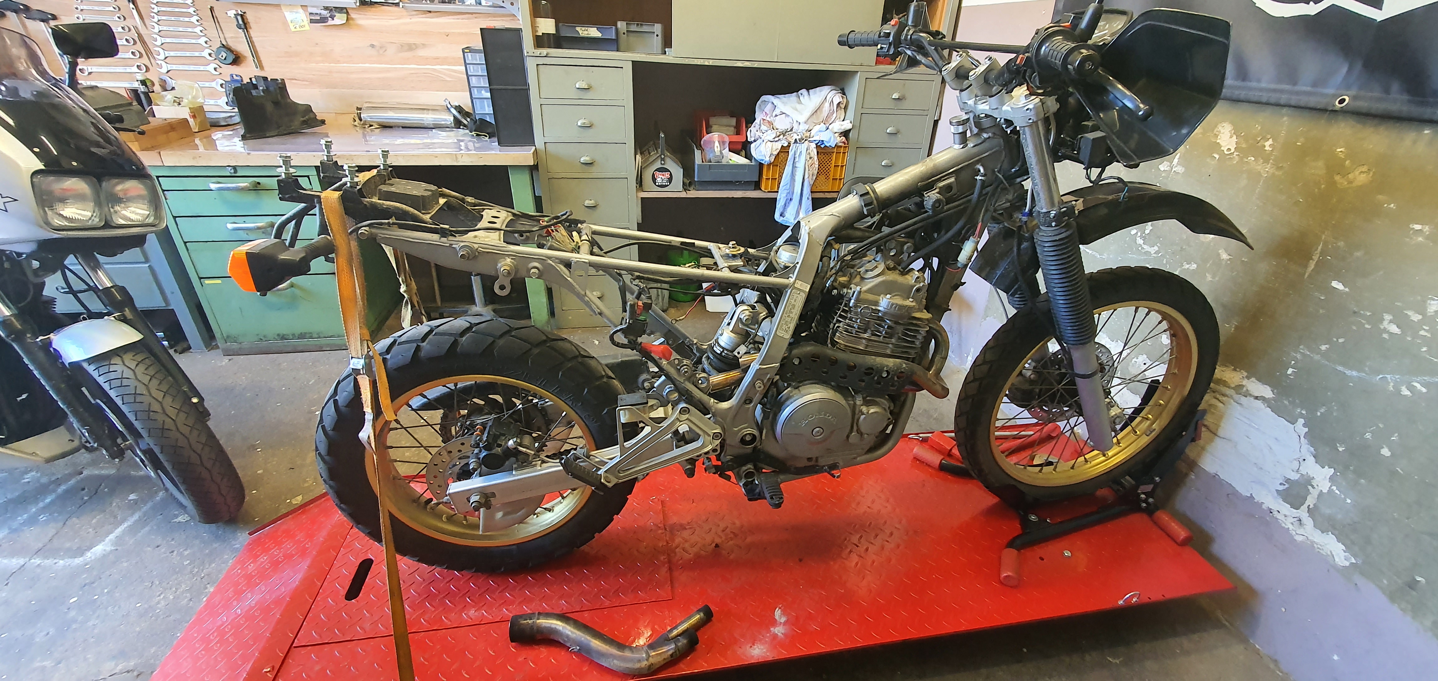

Gestern habe ich sie auf die Bühne genommen und sie weitestgehend nackt gemacht für eine Bestandsaufnahme.
Sie hat laut Tacho 46t km gelaufen und Resultierend aus der Probefahrt stehen folgende Punkte bereits auf der To-do Liste:
Alle Flüssigkeiten
Ventilspiel
Kerze
Lenkkopflager neu
Wilbers Stoßdämpfe undicht -> überholen
Stoßdämpfer vorne sehr weich -> check was verbaut ist und ggf. Tausch
Sturzübel liegt an Krümmer an -> begradigen
Reifen sind alt (hinten) und sehr alt (vorne) -> neu
Vergaser -> vermutlich umstieg auf Mikuni TM 40
Ölfilterdeckel hat eine abgerissene Schraube -> Reparieren
Radabdeckung vorne -> Tausch gegen Original

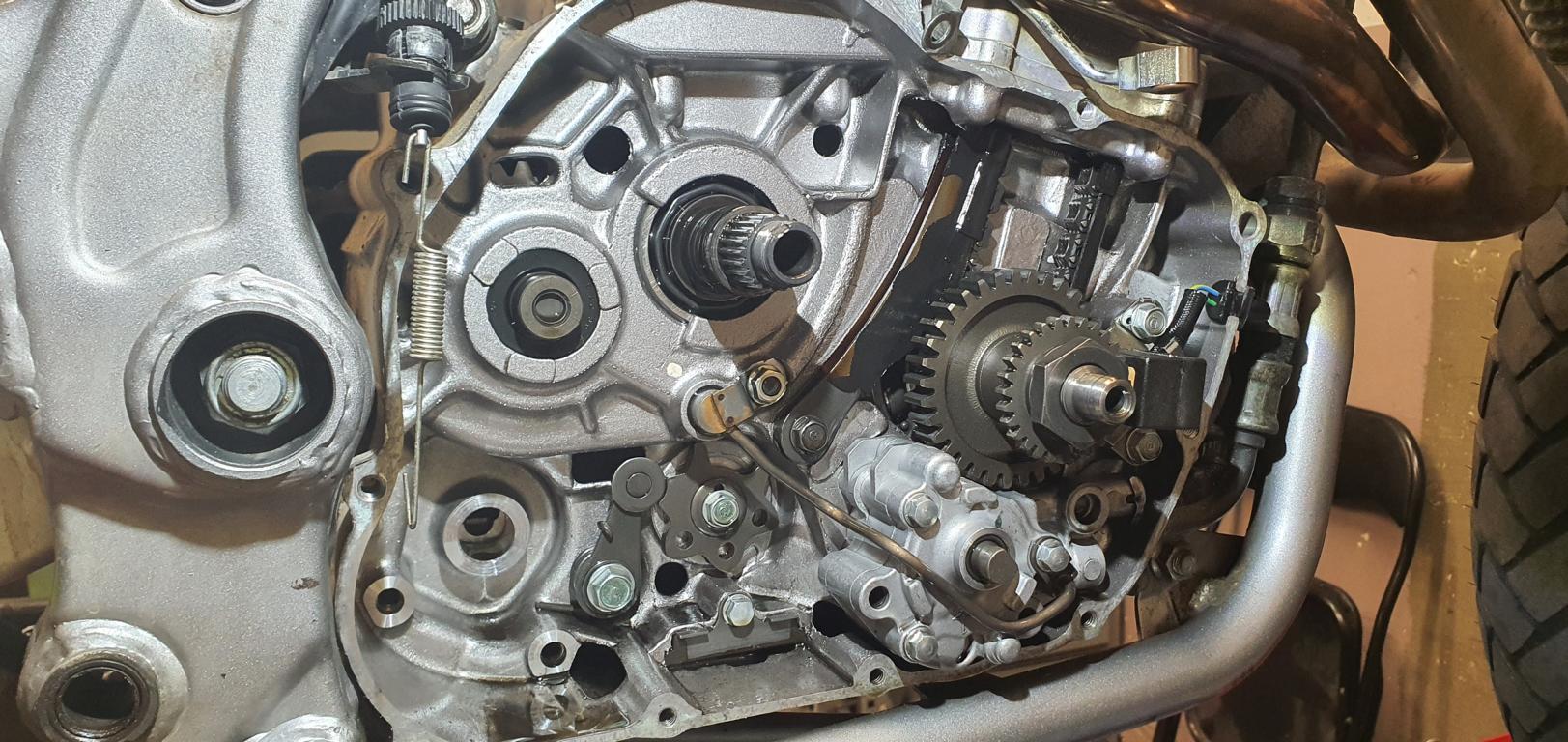

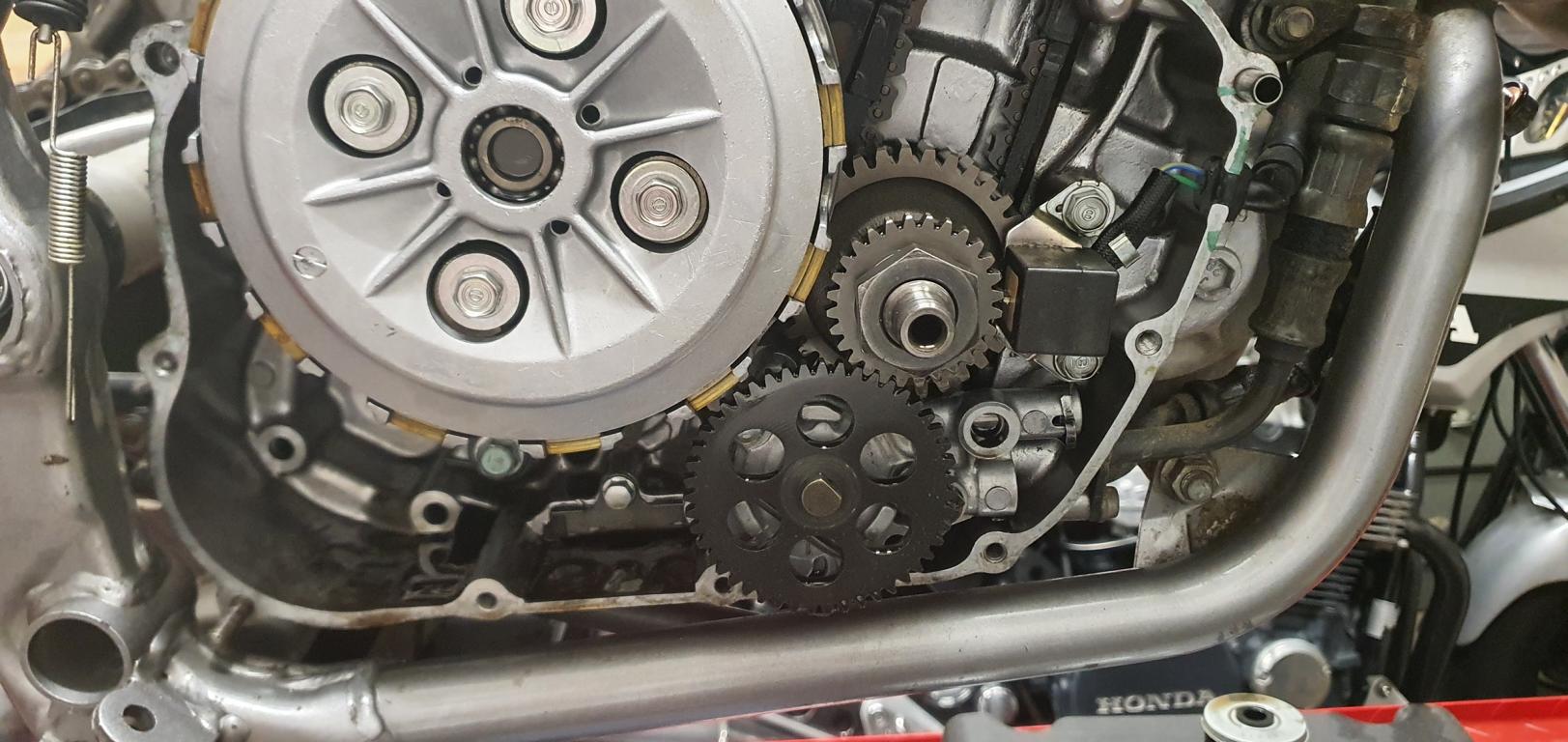

Was mir etwas Kofpzerbrechen bereitet ist der Motor.
Grundsätzlich lief sie recht anständig.
Zu Öl- und Spritverbrauch habe ich leider keine Erfahungswerte.
Allein aufgrund der Laufleistung könnte man darüber nachdenken in zu öffnen.

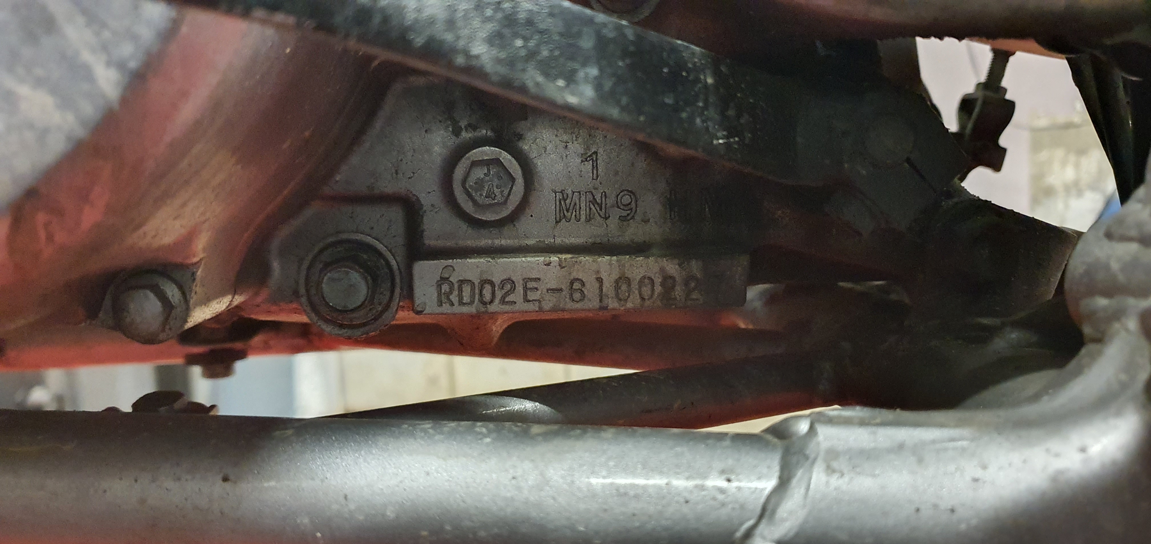

Gestern habe ich fetsgestellt, dass anscheinend nicht der originale Motor verbaut ist. -> Anfängerfehler
Auch rein optisch habe ich vermutet, dass der Motor oder zumindest Teile davon recht neu sind oder eine Teilereinigung bekommen haben.
Anlasser, Zylinder und die Ölleitung sehen zu neu aus für ne normale Motorwäsche.
Sofern ich nicht den Vor-Vorbesitzer ausfindig machen kann, werde ich den tatsächlichen Zustand vermutlich selbst herausfinden müssen. :|
Vielleicht ist das der Zeitpunkt um doch mal einen Kompressionstester anzuschaffen. ;)
Das Reperaturhandbuch liegt bereit und ich hatte bereits das Glück ein Teilekonvolut einer schwarzen RD08 mit 50km Laufleistung zu ergattern.
Ich werde sicher die ein- oder andere Frage haben und freue mich auf euren Support!

Sofern keiner auch noch den Kupplungsdeckel getauscht hat (nicht so ohne weiteres möglich wegen der Ölpumpe) ist das ein 08 Motor.
Und, soweit mir bekannt, begannen alle Domi Motoren-Nummern, auch alle der RD08, bis zum Ende der gesamten Dom-ära immer mit RD02...

wie kommst Du darauf, dass der Motor nicht der originale sei? Wegen der Motornummer?
Wie schon Langer schrieb, haben die Motoren alle das Kürzel „RD02“, auch wenn sie in einer RD08 stecken.
Bei Deiner passt die Motornummer zum Baujahr 1995.
Und das passt auch mit dem Rest. Die 1995er Domis sind „Zwitterdomis“ aus RD02 und RD08. Rein technisch hatten sie schon die Änderungen der RD08, sehen aber optisch noch wie eine RD02 aus.
Sprich: Du hast ein 1995er Modell mit originalem Motor.

Ja, RD08 mit originalem Motor. Haben die Vorschreiber genau richtig erkannt.
Mit einer Messung der Kompression wirst Du nicht feststellen können, ob der Motor verschlissen ist und mehr Öl als normal braucht. Bei Anlasserdrehzahl reduziert der Autodekomechanismus die Kompression erheblich. Volle Kompression hat der Motor erst bei mehreren hundert Umdrehungen pro Minute, wenn der Autodekomechanismus sich durch Fliehkraft an der Nockenwelle verstellt, also wenn der Motor läuft. Kannst natürlich eine Nockenwelle ohne Autodeko einbauen und dann messen.
Meine persönliche Meinung dazu ist, nur Ventilspiel prüfen und ggf. Ventile einstellen, aber ansonsten den Motor ungeöffnet lassen. Dabei aufpassen, bei der Drehung der KW auf OT darf sich die KW nicht rückwärts drehen, weil dabei sofort der Anti-Rückschlag-Nocken auf der Nockenwelle das rechte Auslaßventil öffnet und dann kein Ventilspiel mehr vorhanden ist.
Bei regelmäßigem Ölwechsel (3x auf 10 000 km) sollte ein Domimotor in der Regel 100 000 km schaffen. Oder mehr.
Ja, und der Wechsel auf einen TM40 bringt außer Mehrkosten, höherem Verbrauch und deutlich höherer benötigter Handkraft am Gasgriff eigentlich nichts. Auch ein Mikuni mischt nur Benzin mit Luft, und besser als der originale Keihin kann der das nicht. Das Optimum von Lambda 1 erreicht man nur mit einer Einspritzung.

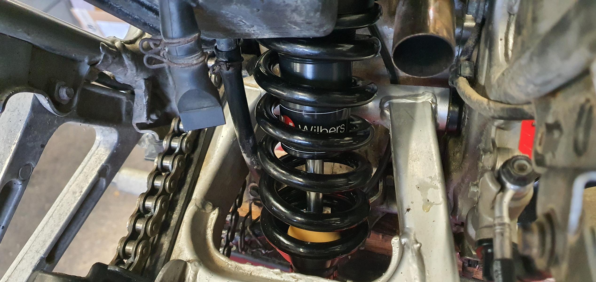

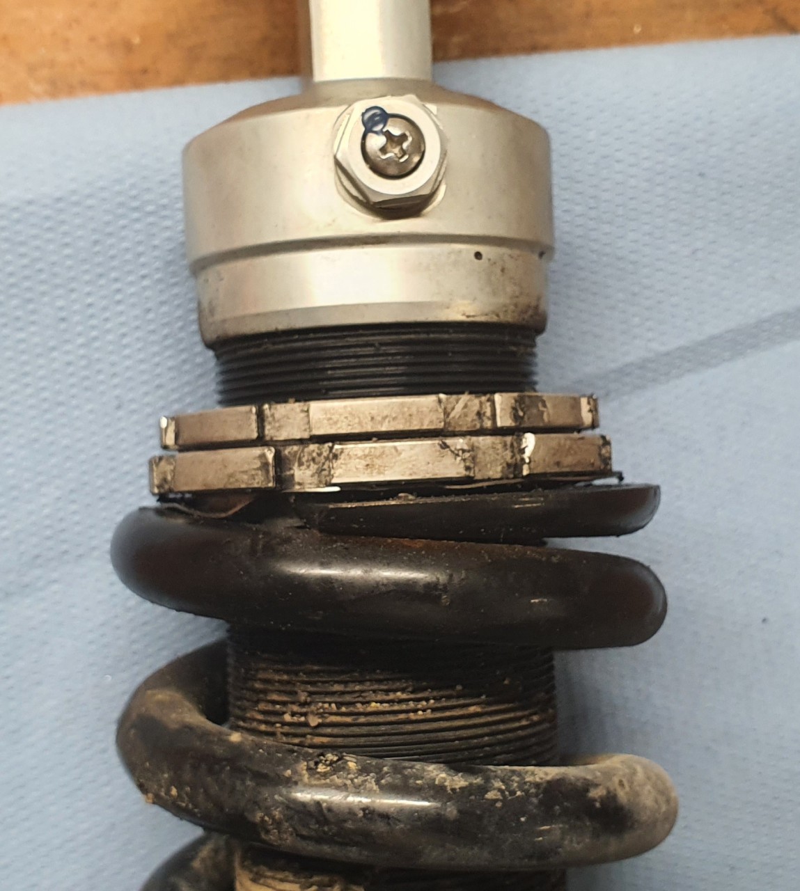

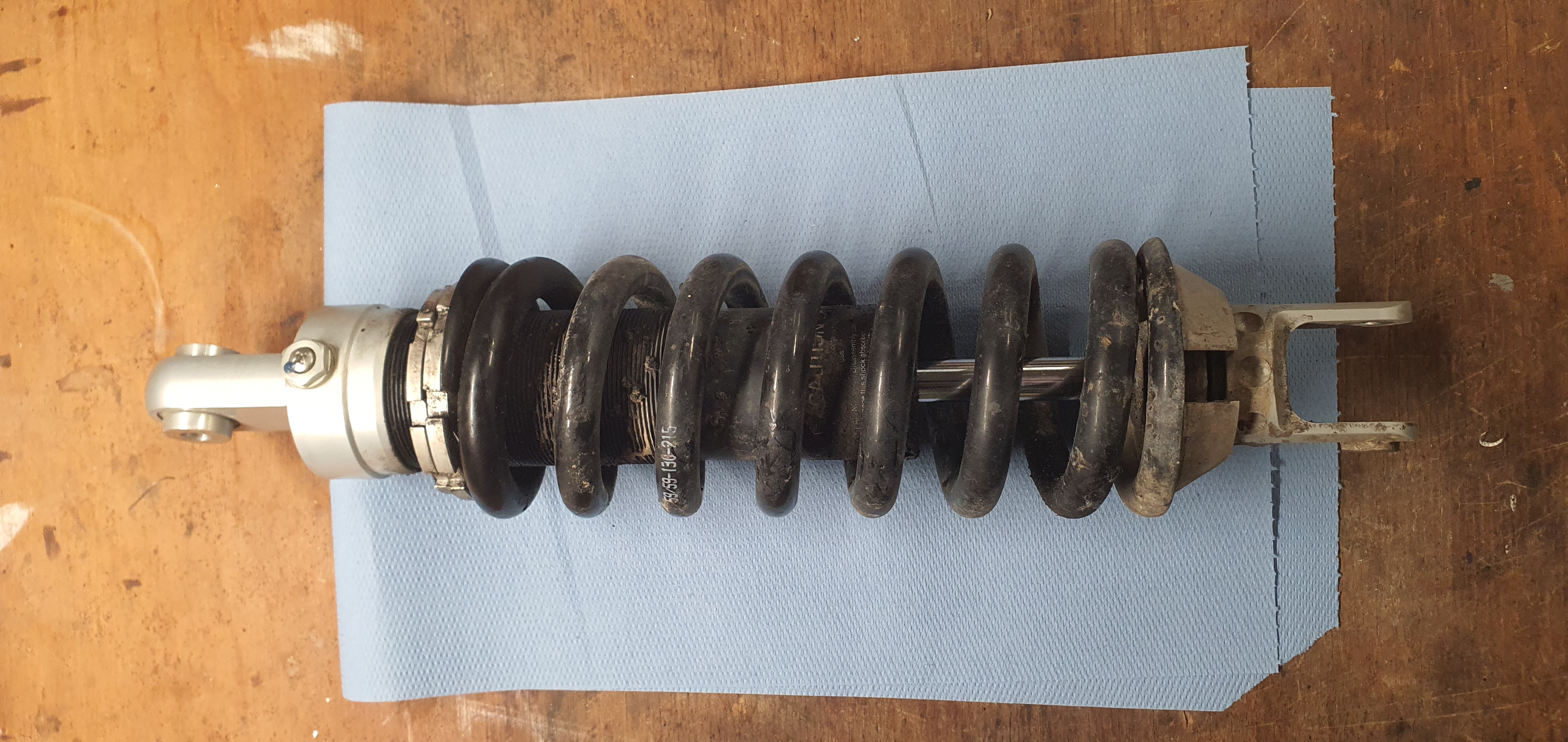

Ausbau des Wilbers Federbeins 540
Dabei sind zwei Dinge aufgefallen! Die Federvorspannung war im ausgefederten Zustand = 0. :(
Der Grund dafür waren die beiden Losen Ringe um die Feder vorzuspannen die nicht gekontert waren.
Außerdem schwitzt der Dämpfer leicht.
Mit Wilbers war ich schon in Kontakt. Die Überholung ist möglich, ebenso die Anpassung auf meine Bedürfnisse. (140€ + 170€)
Da es sich dabei um die einfachste Version Federbein handelt, wurden mir natürlich auch die höherwertigen Varianten sowie der Rabatt im Oktober schmackhaft gemacht.
Ich bin noch unsicher wie ich mich entscheide. Falls hier jemand ein gebrauchtes Federbein zur Überholung sucht... ;)
Die Hebelage vom Federbein habe ich inspiziert und neu gefettet.

NX84 hat geschrieben: So 15. Okt 2023, 11:30Mit Wilbers war ich schon in Kontakt. Die Überholung ist möglich, ebenso die Anpassung auf meine Bedürfnisse. (140€ + 170€)
Da fällt mir ein: Ich wollte mit denen eigentlich auch mal in Kontakt treten und fragen, ob sie das originale Showa-Federbein überholen. Ich habe ja noch ein verstellbares von der Ur-Domi.
Muss ich mal in Angriff nehmen. ;)
Nebenbei habe ich mal einen Plan aufgestellt, was ich bis zum nächsten Frühjahr noch besorgen muss. :?:
Federbein -> Aufbereiten des gebrauchten Teils vs. 640 vs 641
Vergaser -> Aufbereiten des gebrauchten Teils vs. Mikuni TM40
Gepäcklösung -> Softgepäck vs. Koffer von Batanga
Federbein aufbereiten oder neues kaufen würde ich an Deiner Stelle vom Budget abhängig machen. Nur weil Dein originales Federbein nicht in der Zugstufe (oder war's die Druckstufe?) einstellbar ist, muss das nicht heißen, dass das Federbein deshalb schlechter ist. Wenn die Federrate und die Vorspannung zu Deinem Gewicht passt, wirst Du daran sowieso nichts mehr verstellen. Sprich: Eine Überholung kann genauso effektiv, aber womöglich güstiger sein als ein neues Wilbers.

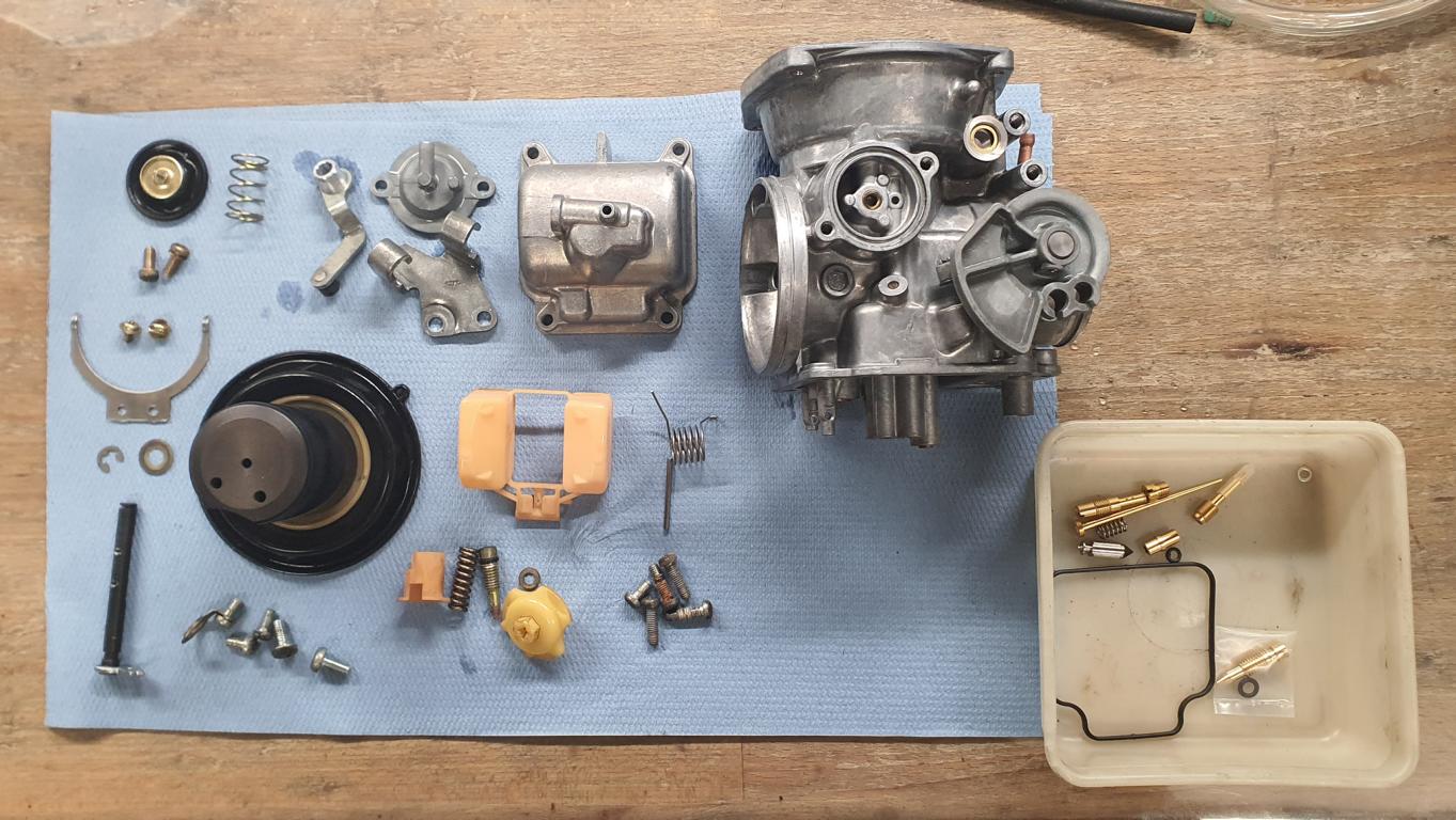

Update vom Wochenende:

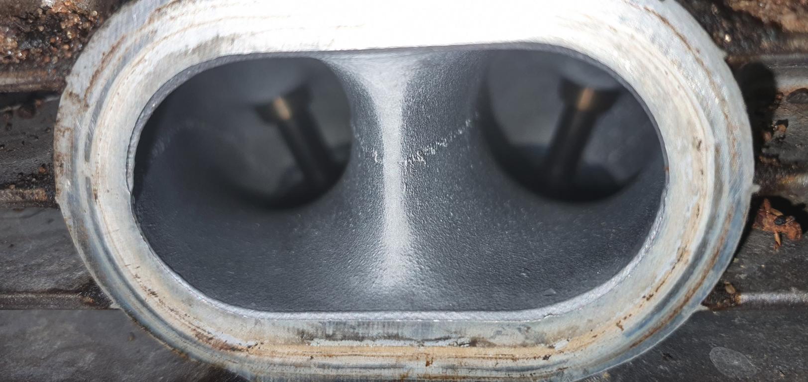

Pünktlich kam die neue Fühllehre mit der ich die Auslassventile auf 0,12mm einstellen konnte. Somit ist der erste Haken im Wartungsplan gesetzt.
Einlassventile schauen schön sauber aus.

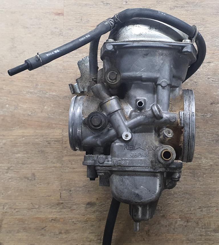

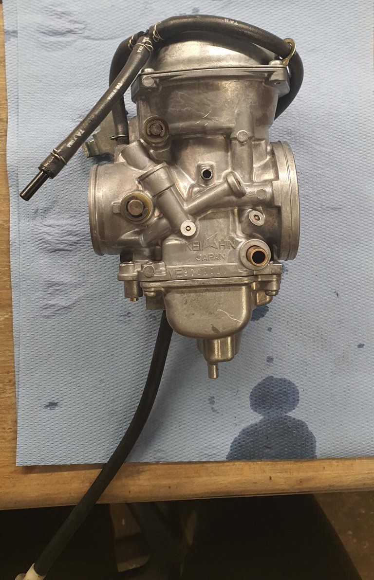

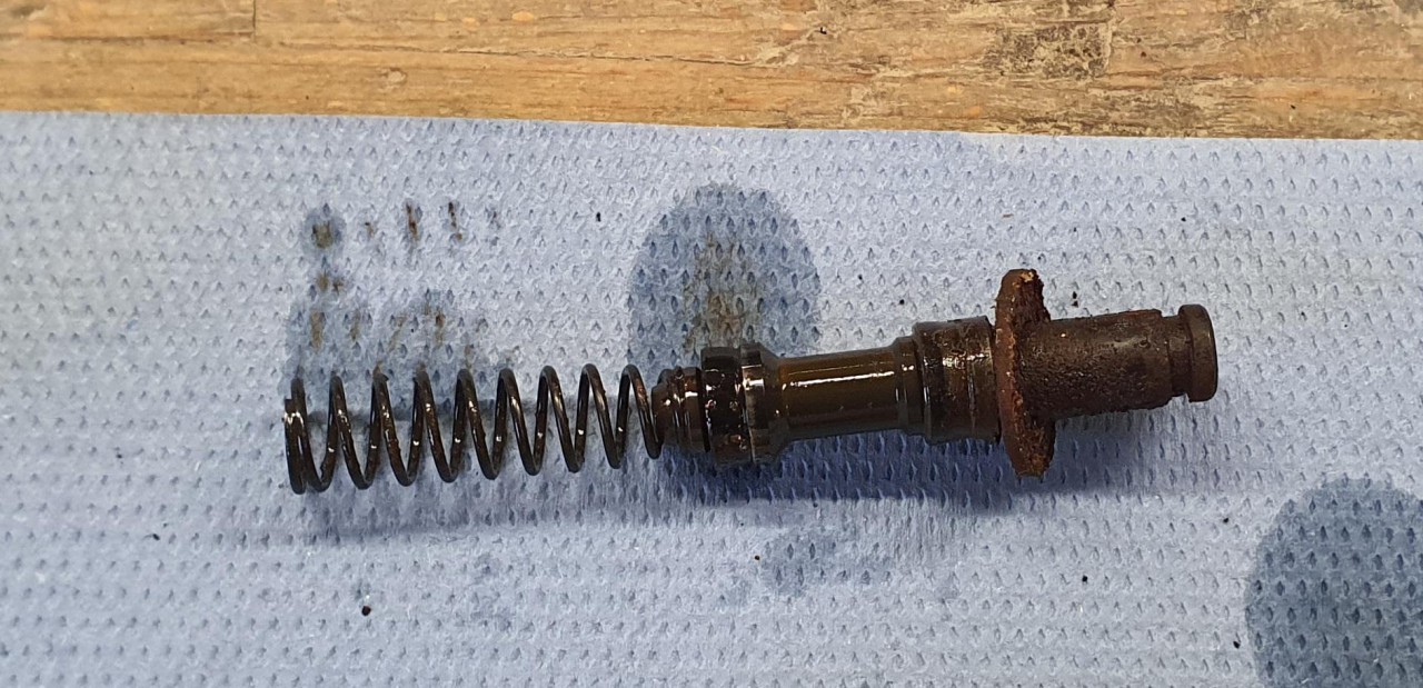

Ähnlich wie beim hinteren Federbein habe ich mit dem Gedanken gespielt auf einen Mikuni Vergaser umzusteigen.
Bei genauerer Betrachtung wird natürlich klar, dass dann auch die Anbindung vom Sekundärluftsystem und Kurbelgehäuseentlüftung nicht mehr ohne weiteres klappt.
Also habe ich beschlossen den Vergaser in jedem Fall zu überholen.
Dann kann ich immer noch entscheiden ob ich ihn tatsächlich wieder verbaue oder ob er ins Ersatzteilregal wandert.
So habe ich den Vergaser zunächst mal ausgebaut und nach groben Defekten geschaut.
Soweit erstmal nichts entdeckt was gegen eine Überholung spricht.
Im Ersten schritt reinige ich die Teile die sicher wiederverwendet werden und entferne groben Schmutz im US-Bad.
Das schaut dann schonmal recht gut aus.
Nächstes Wochenende kommen die Gehäuseteile nochmal in ein zweites Bad damit die Oberfläche wieder richtig schön wird.
Bis dahin ordere ich auch den Überholsatz um zu sehen welche Teile tatsächlich ausgetauscht werden können.

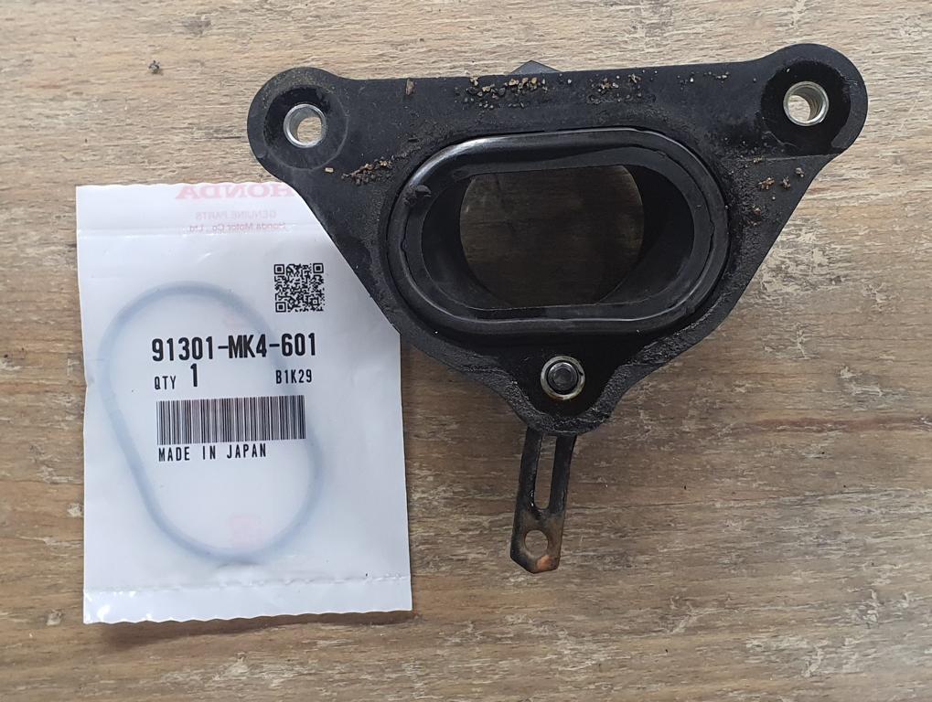

Dichtung für den Ansaugstutzen ist schon da. Keine Ahnung wieso ich an Ice Age denken muss :D
Außerdem habe ich den vom Vorbesitzer abgesägten Frontfender entfernt.
Da ich vor einigen Wochen ein Teilepaket von einer gleichalten, schwarzen Dominator ergattern konnte welche mit 50km umgebaut wurde, tausche ich wie den Fender einige Kunststoffteile gegen quasi neuwertige Teile aus.
Bilder folgen!

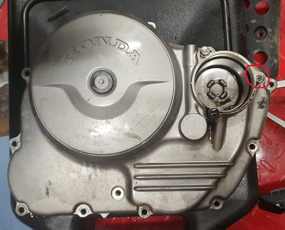

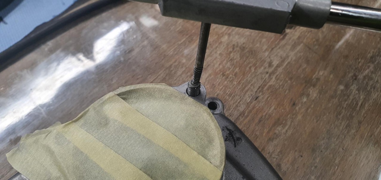

Dann kam der Kupplungsdeckel dran.
Auch wenn es recht guten Ersatz im Netz gibt, möchte ich versuchen den originalen Deckel zu retten.

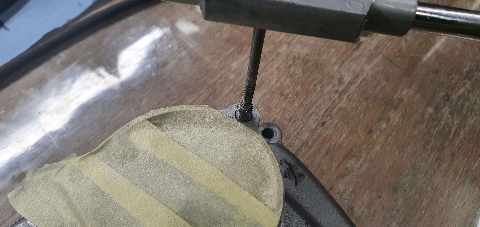

Zur Erinnerung: Eine Schraube des Ölfilterdeckels wurde durch einen Vorbesitzer abgerissen.
Mit etwas Glück bekomme ich ihn ausgebohrt und ausgedreht.
Wenn das nicht klappt, setze ich einen neuen Gewindeinsatz.
Sollte auch das nicht klappen, bleibt noch immer der Ersatz.
Bei der Gelegenheit wird auch das Ölsieb gereinigt.
Anbieten würde sich jetzt auch der Check der Ölpumpe, was ich auch nächstes WE in Angriff nehme.
Der Verkäufer hat mir einige Unterlagen mitgegeben aus denen hervorgeht dass die Kupplungslamellen mal getauscht wurden.
Rein optisch kommt das hin. Allerdings sieht der Rest auch recht gut aus.

Eine Empfehlung zum Ausbohren der Schraube: Die Ölfilterdeckelschraube hat ein Gewinde M6, Kernlochdurchmesser also 5 mm.
Ich rate zu folgenden Vorgehen: Den Schraubenrest sehr sorgfältig genau mittig ankörnen und dann mit einem linksschneidenden Bohrer in der Größe zwischen 4mm und 4,5mm ausbohren. Nicht in der Kernlochgröße bohren, weil man die Mitte eigentlich nie genau exakt trifft und es trotz Körnung nicht unwahrscheinlich ist, daß ein Bohrer auf einer leicht schrägen Bruchfläche trotz Körner etwas verläuft. In aller Regel lösen sich die Schrauben beim Bohren (durch den Wärmeeintrag) und kommen einem dann entgegen.
Mach ich schon ewig so, beruflich als auch privat.
Bohrer gibt's z.B. hier, falls die eigene gutsortierte Werkstatt diesbezüglich nichts hergibt:
https://www.ebay.de/itm/383436701919?var=651861682770
Sollte eine Ständerbohrmaschine zum Ausbohren genommen werden, dann darauf achten, daß genügend Platz zwischen Bohrer und Werkstück für den rauskommenden Schraubenrest vorhanden ist.
Re: Frischzellenkur 1996er NX650
Eine Ständerbohrmaschine mit 'Linkslauf' - das ist schon was 'seltenes' (nicht unmöglich, aber wirklich selten) ;
Beiträge: 757
Ständerbohrmaschine mit Linkslauf selten?
Haben wir auf Arbeit, eine in richtig groß und eine auf dem Tisch mit 13er Futter. Da, wo ich mal gelernt habe, hatten alle Ständerbohrmaschinen mit mechanischem Getriebe Linkslauf. Nur die mit Riemenantrieb nicht. Und nach der Wende im Westen hatten auch alle Firmen Maschinen, die sowas konnten. Selten? Finde ich nicht. Kein Linkslauf ist für mich eher die Ausnahme.
Beiträge: 6256
Alternative zum linksdrehenden Bohren wäre ein Linksausdreher -(oder auch Schraubenausdreher genannt)
damit hab ich bei den Gehäuseschrauben bisher immer gute Erfahrungen gemacht.
Hier ein Beispielangebot:
https://www.amazon.de/Hazet-840-5-HAZET ... th=1&psc=1
Beiträge: 5151
Solange die Schraube nicht hinten aufsteht (weil jemand eine zu lange genommen hatte) und deshalb unter Druck steht,
sollte die jetzt, da abgerissen spannungsfrei, relativ gut raus zu bekommen sein.
Zum anschweissen steht der Rest zu tief (und das Alu der nahen Dichtfläche würde sehr leiden).
Würde etwas grosszügig über Kerndurchmesser eines kleinen Torx (z.B. 10er Torx) bohren, einen günstigen Baumarkt Torx Bit eintreiben und den Stummel rausdrehen.
Die Schraube des Ölfilterdeckel abzureissen hat schon was. :roll:
Wirklich mehr als 10 Nm, sollte schon wegen des Verzug des armen Deckel unterlassen werden (Hallo, der dichtet per radialem O-Ring).
Kontrolliere mal den Deckel, ob der noch Plan ist, oder die "Ohren" runtergezogen sind.
Beiträge: 757
Wieso dort die Schraube abgerissen ist, kann ich mir eh nicht erklären. Als logische Erklärung bleibt eigentlich nur Schraube auf Grund gedreht. Weil falsche Schraube genommen. Ansonsten wüßte ich nicht, wie man das an der Stelle so hinbekommt.
Kleines Loch reinbohren und passenden Torx-Bit einschlagen, geht natürlich auch.
Linksausdreher sind hingegen für mich die zweite Wahl.
Ist eine Schraube auf Grund gedreht worden, daß sie abreißt, dann sitzt die so fest, daß ein Linksausdreher nicht genug Rückdrehmoment in der relativ kleinen Bohrung übertragen kann.
Ist eine Schraube aufgrund einer Zugkraftüberschreitung in einer Bohrung abgerissen und klemmt nur, dann ist mir beim Einbringen der Bohrung für den Linksausdreher bereits mehrfach passiert, daß sich die Schraube löst und mit Bohrerdrehzahl auf Grund geht, was zur Folge hatte, daß dabei nicht nur einmal der Bohrer abgebrochen ist und mit drin stecken blieb. Oder der Schraubenrest dann so tief steckte, daß der konische Linksausdreher nicht mehr bis zur Schraube reichte. Solche Überbleibsel mußten dann oftmals aufwändig rauserodiert werden, wenn alle weiteren Operationen scheiterten.
Seit ich für solche Arbeiten ausschließlich linksschneidende Spiralbohrer verwende, ist kein Folgeschaden mehr entstanden.

Kurz OT: Ice Age passt genau 🤣

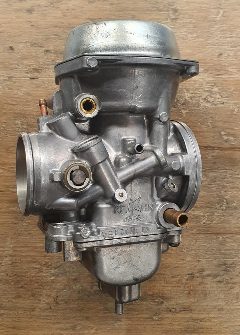

Dieses Wochenende wurde der Vergaser ein zweites Mal gereinigt, mit neuen Innereien Bestückt und zusammengebaut.
Dann kam der Kupplungsdeckel dran:
Ich hatte tatsächlich glück und konnte die abgerissene Schraube mit dem Linksausdreher entfernen. :)
Somit kommt der "alte" Deckel wieder zum Einsatz. Bei der Gelegenheit gleich den neuen Ölfilter und O-Ring verbaut.
Dann kam die Kupplung runter um die Ölpumpe zu checken.
Pumpe hat ein paar Laufspuren aber das halte ich nach der Laufleistung für ok.
Spiel der beiden Rotoren passt.
Kupplung ist inzwischen wieder montiert.

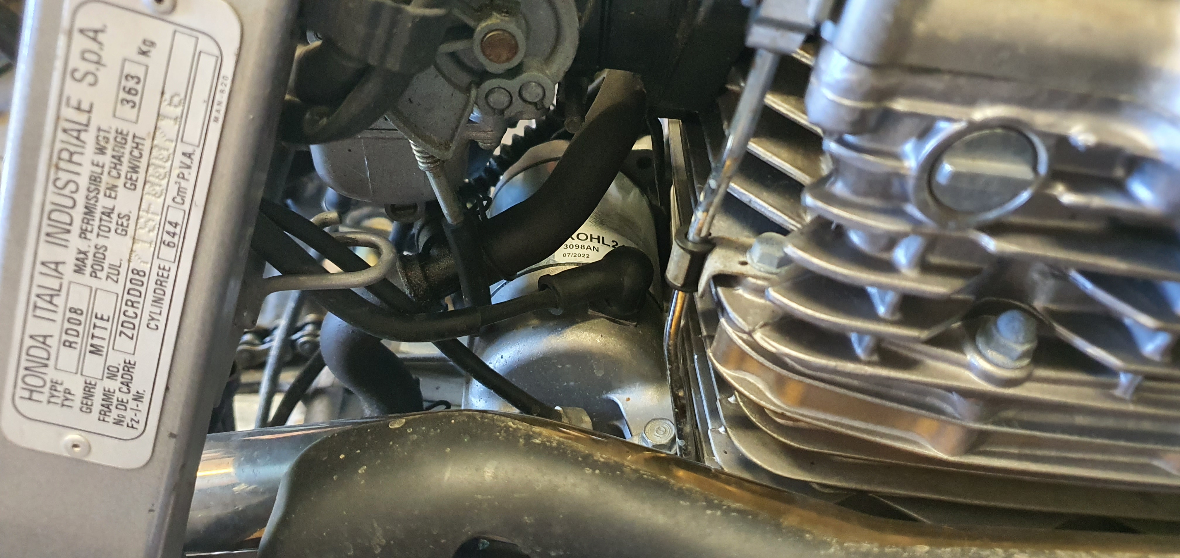

Ölsieb ist gereinigt und mit neuem O-Ring verbaut.
Ich lass die Leitung noch offen da ich vermutlich doch einen Ölkühler verbauen möchte!

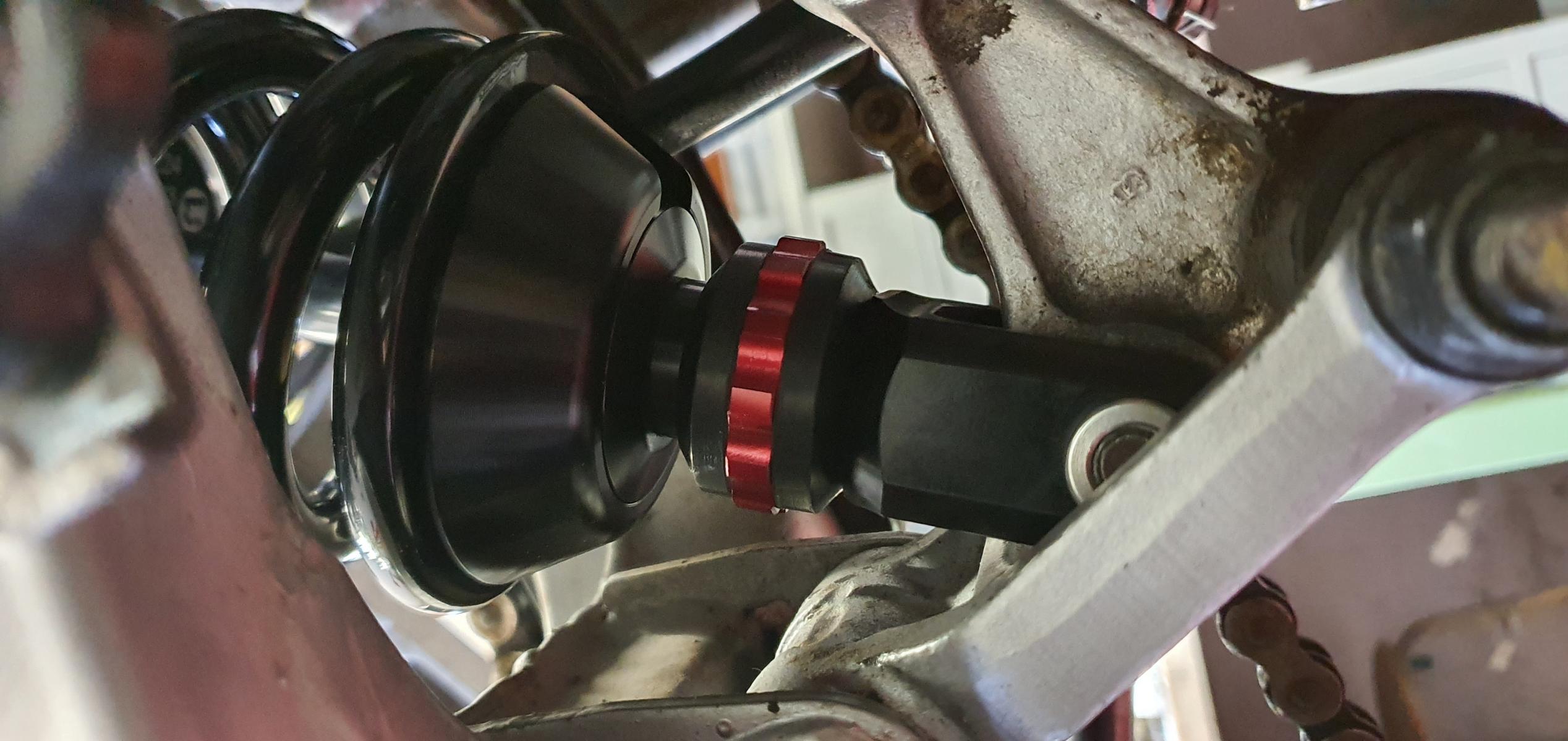

Auch die Entscheidung bezüglich dem Stoßdämpfer ist getroffen.
Ich habe mich für ein Wilbers 640 "Nighline" mit hydraulischer Federvorspannung.

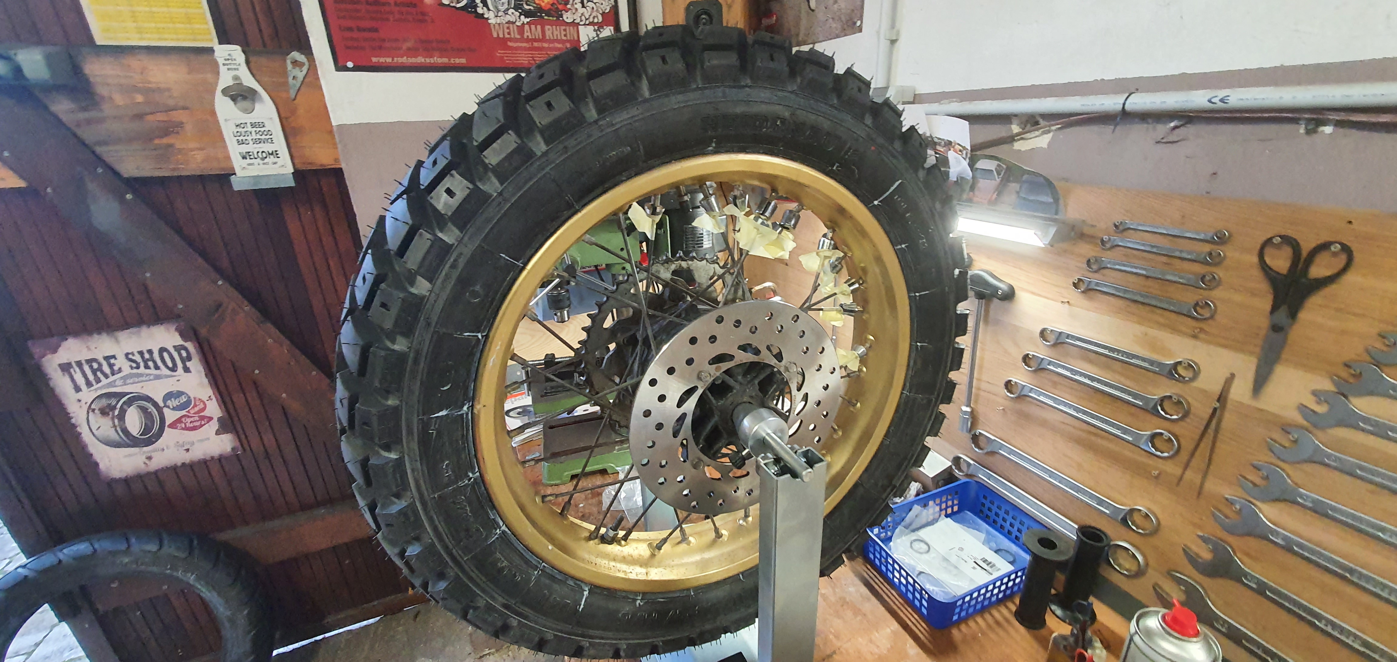

Zwischenzeitlich habe ich mich auch für einen Reifen entschieden.
Geworden ist es der Heidenau K60 Scout der mit seinem Profil sicher überdimensioniert ist für mein Vorhaben aber ich
möchte einfach mal testen, wie er sich macht.
Allerdings habe ich schon beim montieren der Reifen gemerkt, dass man sich es wirklich vorher überlegen muss ob man verstärkte Seitenwände benötigt. :)
Es geht, aber es ist schon echte Arbeit.
Um auf der sicheren Seite zu sein, habe ich auch etwas Dickere Schläuche montiert.
Am Hinterrad ist der Reifen auf der Felge verschraubt. Ich vermute dass das nicht der Serie entspricht.
Etwas unschön ist dass wirklich viel Wuchtgewicht verwendet werden musste um den Reifenhalter auszugleichen.
Sieht bescheiden aus, funktioniert aber hoffentlich.
Rausschmeißen wollte ich den Halter erstmal noch nicht da ich ebenfalls testen möchte wie es sich mit reduziertem Druck im Gelände fährt.

Der Einbau des Dämpfers geht absolut reibungslos.
Was die Anleitung leider nicht hergibt sind die modellspezifischen Infos wo zB die Leitung für den hydraulischen Versteller zu verlegen ist und wo dieser montiert wird.
Ein Montagewinkel ist dabei, den geeigneten Platz muss ich noch finden.

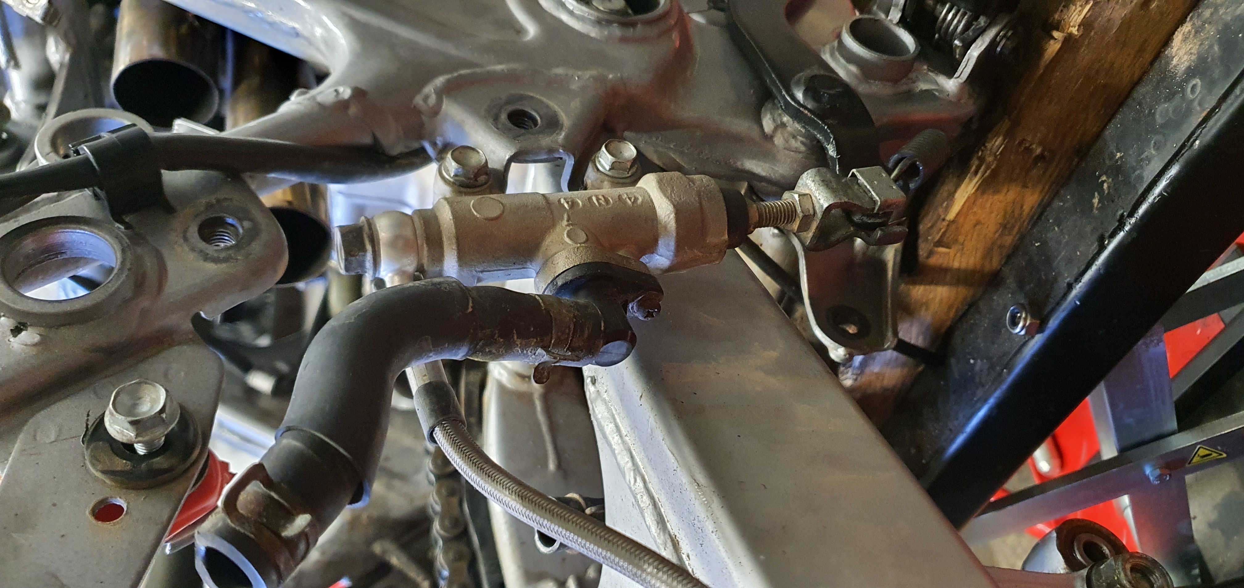

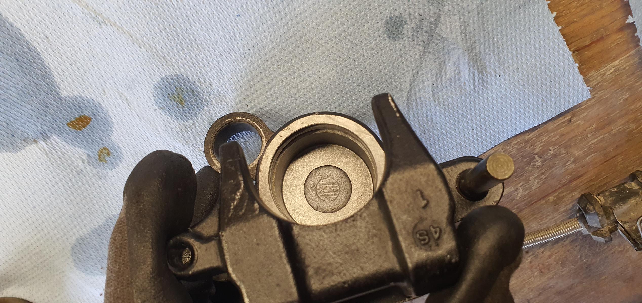

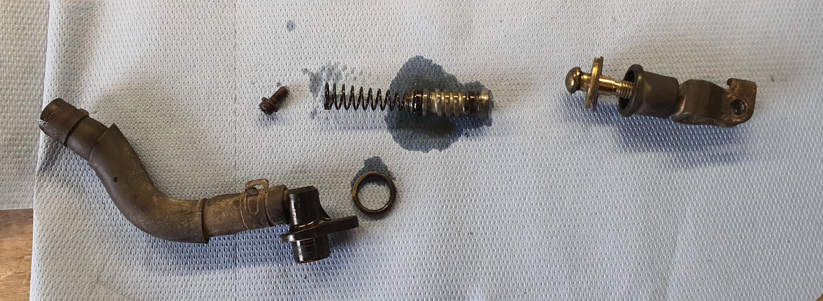

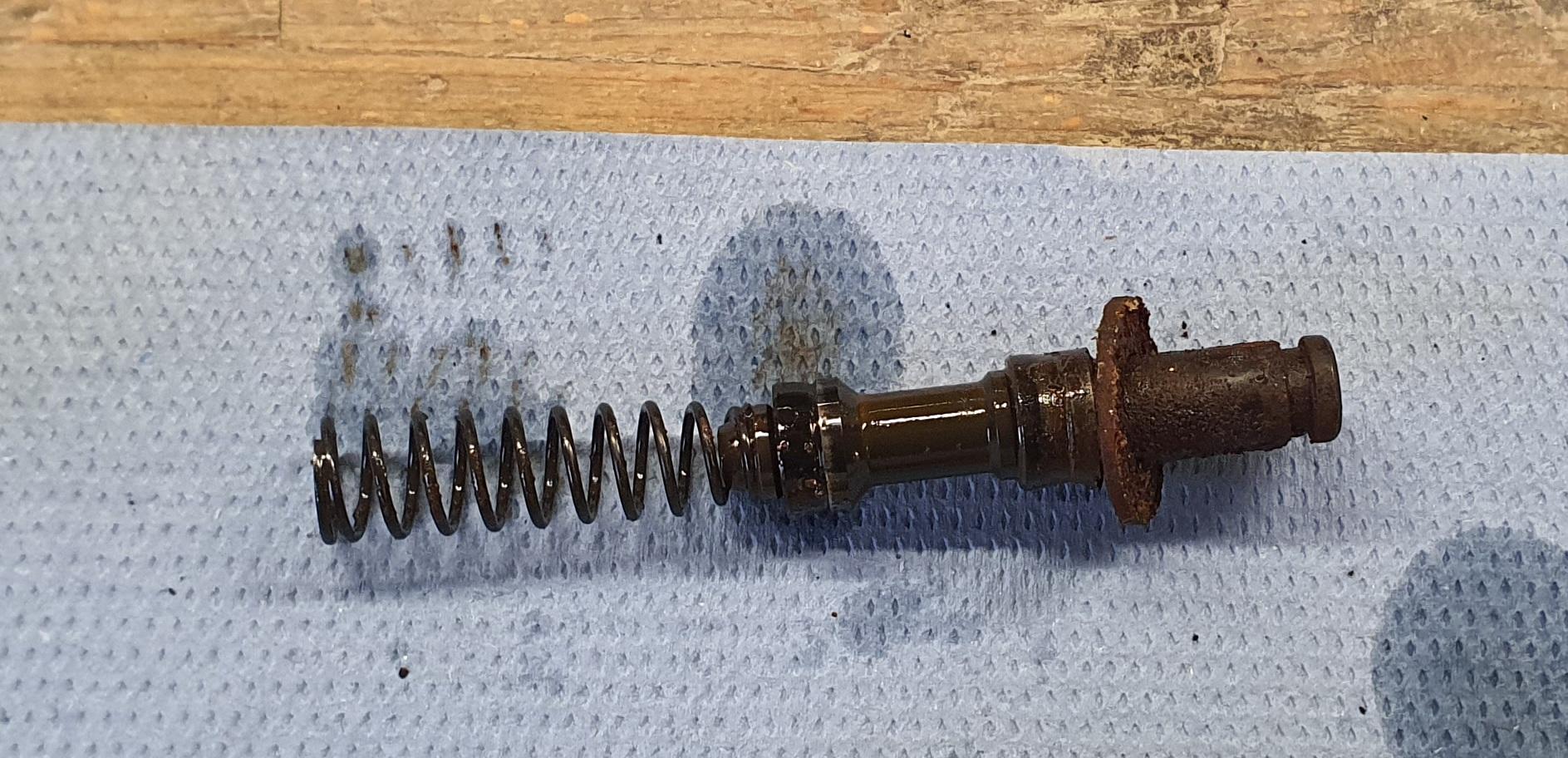

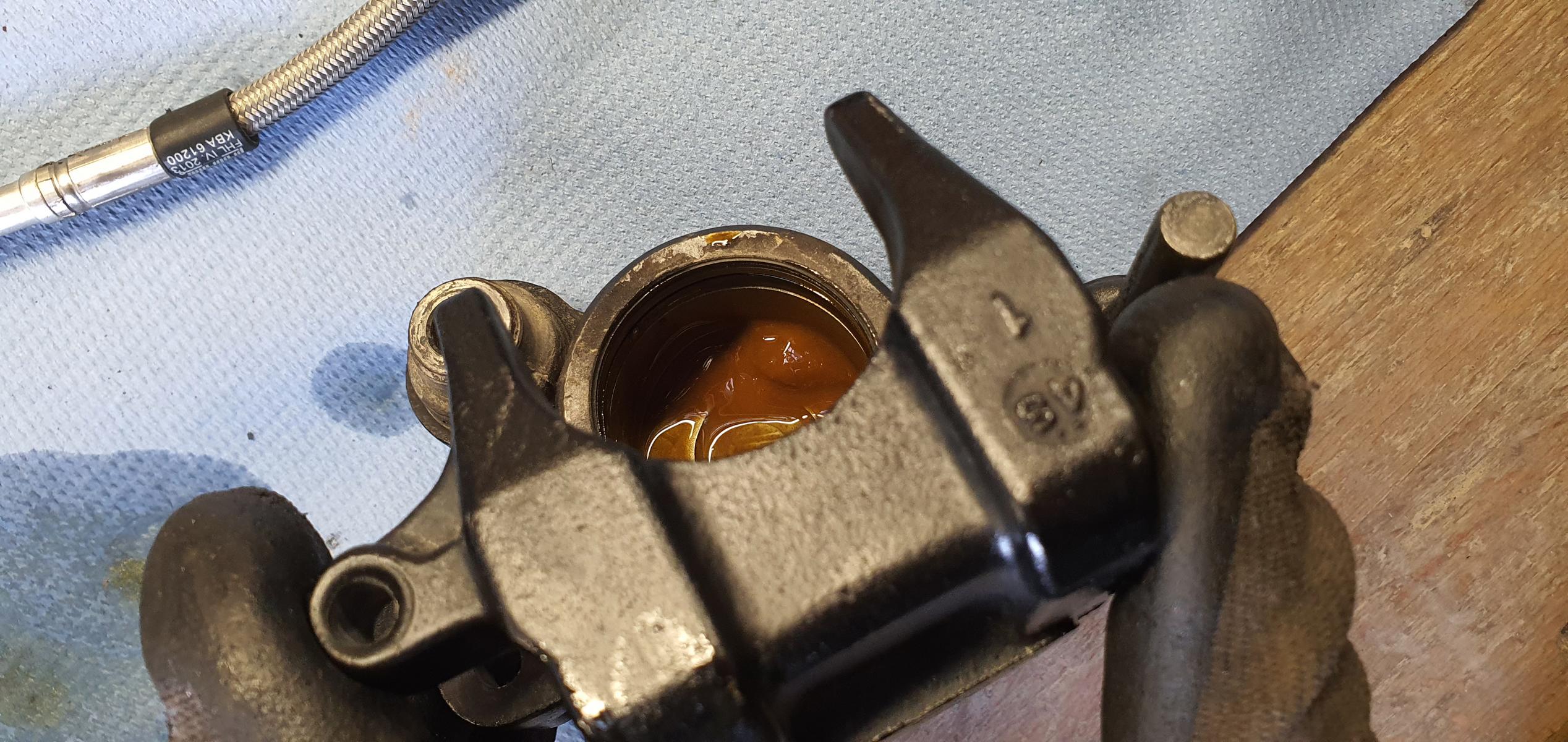

Wie versprochen habe ich heute die beiden Bremszylinder und den hinteren Kolben überholt.
Beide Bremsen waren bei der Probefahrt unauffällig und jetzt schaut euch mal das an:
Nach dem US-Bad sieht das schon viel besser aus:
Inzwischen ist alles wieder montiert und der erste Durchlauf zum entlüften ist gemacht.
Wenn das System komplett leer war ist das immer eine echte Strafarbeit :cry:
Ich lass jetzt die vordere Bremse mit gezogenem Hebel stehen und hoffe dass noch einiges an Luft raus kommt.
Hinten werde ich es einfach so nochmal probieren.
Wobei ich bisher die Erfahrung gemacht habe, man kann literweise Bremsflüssigkeit durchpumpen.
Nach der ersten Probefahrt kommt immer nochmal ordentlich Luft. Insofern plane ich das schon fix ein.

Da ich im letzten Beitrag verpasst habe ein paar Bilder vom Federbein zu machen, hänge ich die heute an.
Wäre zu schade wenn das untergeht :P

Da geht ja richtig was weiter!
Der Scout ist ein toller Reifen, sowohl auf der Straße als auch im leichten Gelände.
Bei den Bremsen, so wie die manchmal innen aussehen (zb. bei neu gekauften gebrauchten Maschinen), habe ich mich auch schon manchmal gewundert, dass das überhaupt noch irgendwie funktioniert hat.
