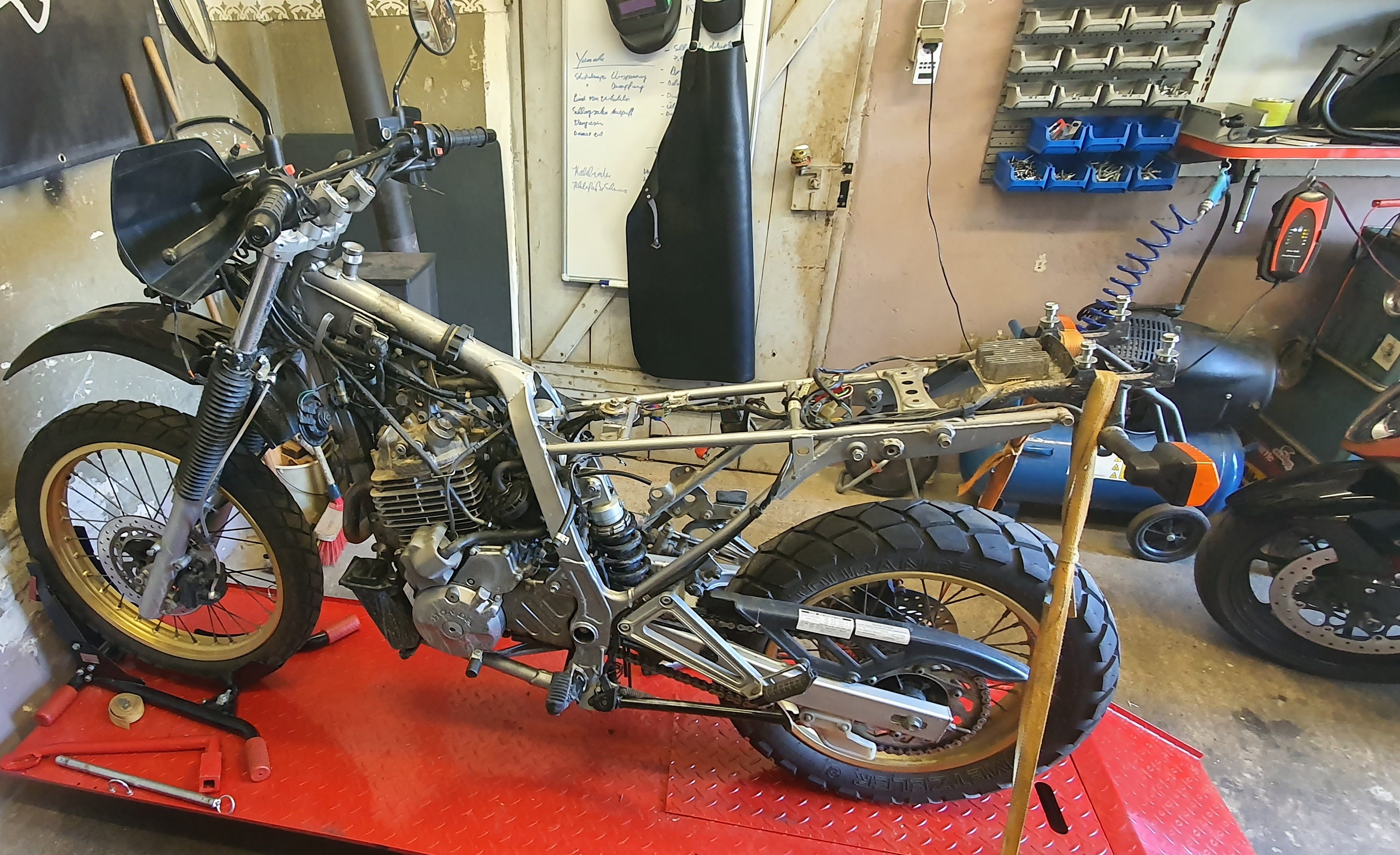

Gestern habe ich sie auf die Bühne genommen und sie weitestgehend nackt gemacht für eine Bestandsaufnahme.
Sie hat laut Tacho 46t km gelaufen und Resultierend aus der Probefahrt stehen folgende Punkte bereits auf der To-do Liste:

Ich habe gestern mal wieder ein paar Stunden in die Maschine investiert.
Dazu den Wartungsplan rausgesucht um mich Stück für Stück durchzuhangeln.

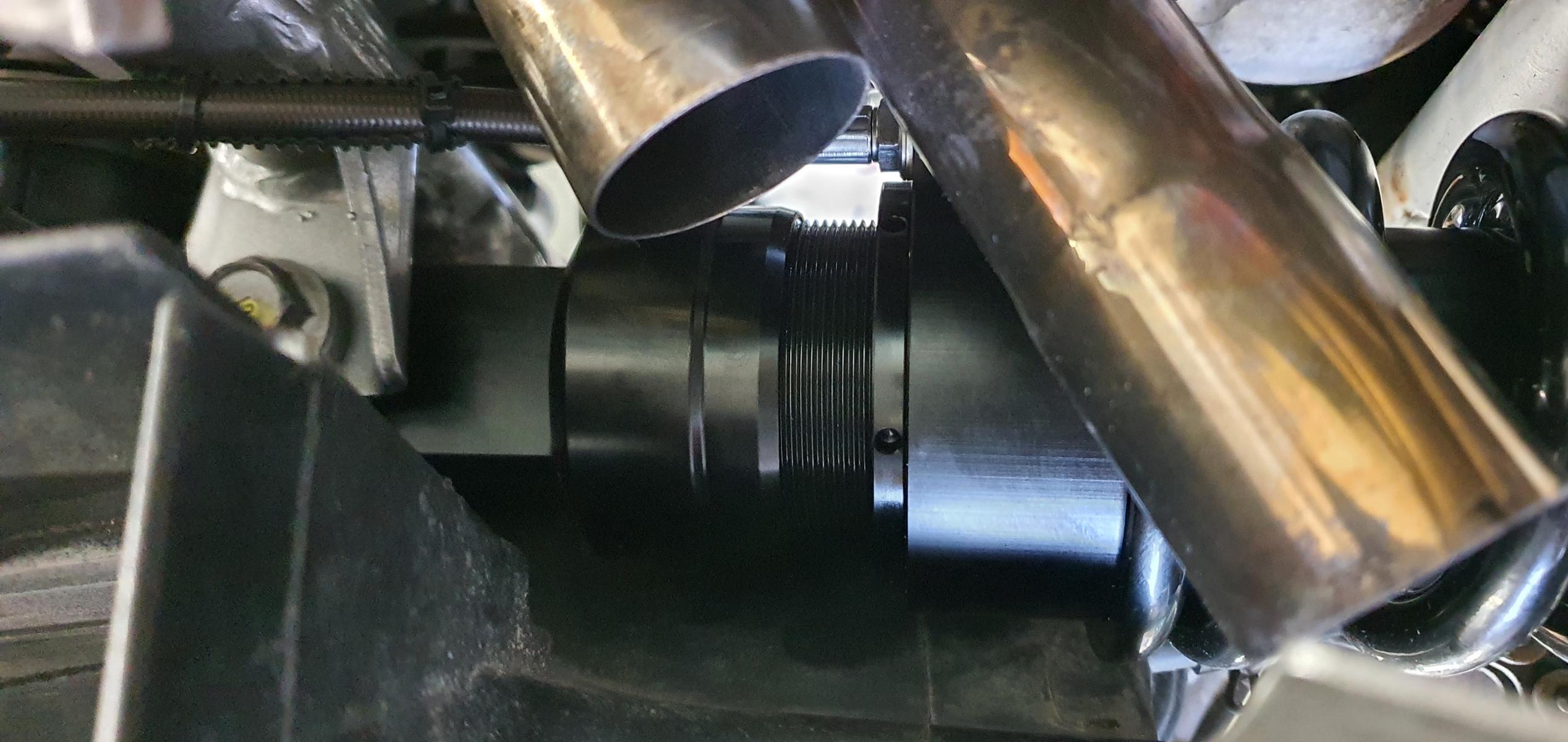

Ausbau des Wilbers Federbeins 540

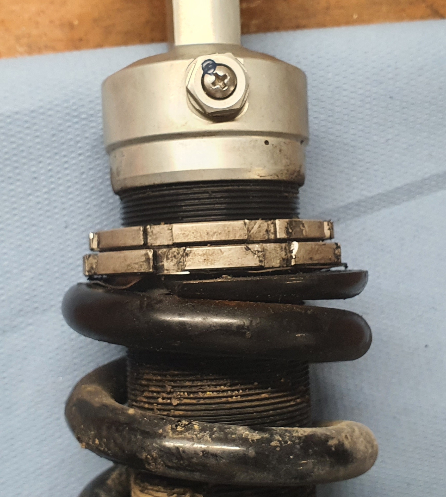

Dabei sind zwei Dinge aufgefallen! Die Federvorspannung war im ausgefederten Zustand = 0. :(
Der Grund dafür waren die beiden Losen Ringe um die Feder vorzuspannen die nicht gekontert waren.
Außerdem schwitzt der Dämpfer leicht.
Mit Wilbers war ich schon in Kontakt. Die Überholung ist möglich, ebenso die Anpassung auf meine Bedürfnisse. (140€ + 170€)
Da es sich dabei um die einfachste Version Federbein handelt, wurden mir natürlich auch die höherwertigen Varianten sowie der Rabatt im Oktober schmackhaft gemacht.

Update vom Wochenende:
Pünktlich kam die neue Fühllehre mit der ich die Auslassventile auf 0,12mm einstellen konnte. Somit ist der erste Haken im Wartungsplan gesetzt.
Einlassventile schauen schön sauber aus.
Ähnlich wie beim hinteren Federbein habe ich mit dem Gedanken gespielt auf einen Mikuni Vergaser umzusteigen.
Bei genauerer Betrachtung wird natürlich klar, dass dann auch die Anbindung vom Sekundärluftsystem und Kurbelgehäuseentlüftung nicht mehr ohne weiteres klappt.
Also habe ich beschlossen den Vergaser in jedem Fall zu überholen.
Dann kann ich immer noch entscheiden ob ich ihn tatsächlich wieder verbaue oder ob er ins Ersatzteilregal wandert.
So habe ich den Vergaser zunächst mal ausgebaut und nach groben Defekten geschaut.
Soweit erstmal nichts entdeckt was gegen eine Überholung spricht.
Im Ersten schritt reinige ich die Teile die sicher wiederverwendet werden und entferne groben Schmutz im US-Bad.
Das schaut dann schonmal recht gut aus.
Nächstes Wochenende kommen die Gehäuseteile nochmal in ein zweites Bad damit die Oberfläche wieder richtig schön wird.
Bis dahin ordere ich auch den Überholsatz um zu sehen welche Teile tatsächlich ausgetauscht werden können.
Dichtung für den Ansaugstutzen ist schon da. Keine Ahnung wieso ich an Ice Age denken muss :D
Außerdem habe ich den vom Vorbesitzer abgesägten Frontfender entfernt.
Da ich vor einigen Wochen ein Teilepaket von einer gleichalten, schwarzen Dominator ergattern konnte welche mit 50km umgebaut wurde, tausche ich wie den Fender einige Kunststoffteile gegen quasi neuwertige Teile aus.
Bilder folgen!
Dann kam der Kupplungsdeckel dran.
Auch wenn es recht guten Ersatz im Netz gibt, möchte ich versuchen den originalen Deckel zu retten.
Zur Erinnerung: Eine Schraube des Ölfilterdeckels wurde durch einen Vorbesitzer abgerissen.
Mit etwas Glück bekomme ich ihn ausgebohrt und ausgedreht.
Wenn das nicht klappt, setze ich einen neuen Gewindeinsatz.
Sollte auch das nicht klappen, bleibt noch immer der Ersatz.
Bei der Gelegenheit wird auch das Ölsieb gereinigt.
Anbieten würde sich jetzt auch der Check der Ölpumpe, was ich auch nächstes WE in Angriff nehme.
Der Verkäufer hat mir einige Unterlagen mitgegeben aus denen hervorgeht dass die Kupplungslamellen mal getauscht wurden.
Rein optisch kommt das hin. Allerdings sieht der Rest auch recht gut aus.

Update:
Dieses Wochenende wurde der Vergaser ein zweites Mal gereinigt, mit neuen Innereien Bestückt und zusammengebaut.
Dann kam der Kupplungsdeckel dran:
Ich hatte tatsächlich glück und konnte die abgerissene Schraube mit dem Linksausdreher entfernen. :)
Somit kommt der "alte" Deckel wieder zum Einsatz. Bei der Gelegenheit gleich den neuen Ölfilter und O-Ring verbaut.
Dann kam die Kupplung runter um die Ölpumpe zu checken.
Pumpe hat ein paar Laufspuren aber das halte ich nach der Laufleistung für ok.
Spiel der beiden Rotoren passt.
Kupplung ist inzwischen wieder montiert.
Ich hatte einen neuen Schlauch von Lufi zu Vergaser bestellt, da der alte zerschnitten und provisorisch gerichtet wurde.
Leider wurde der falsche Schlauch geliefert. :cry:
Muss der Tausch bis kommende Woche warten.
Ölsieb ist gereinigt und mit neuem O-Ring verbaut.
Ich lass die Leitung noch offen da ich vermutlich doch einen Ölkühler verbauen möchte!

Seit meinem letzten Beitrag ist etwas Zeit vergangen, war aber nicht untätig!
Auch die Entscheidung bezüglich dem Stoßdämpfer ist getroffen.
Ich habe mich für ein Wilbers 640 "Nighline" mit hydraulischer Federvorspannung.

Der Einbau des Dämpfers geht absolut reibungslos.
Was die Anleitung leider nicht hergibt sind die modellspezifischen Infos wo zB die Leitung für den hydraulischen Versteller zu verlegen ist und wo dieser montiert wird.
Ein Montagewinkel ist dabei, den geeigneten Platz muss ich noch finden.

Da ich im letzten Beitrag verpasst habe ein paar Bilder vom Federbein zu machen, hänge ich die heute an.
Wäre zu schade wenn das untergeht :P
