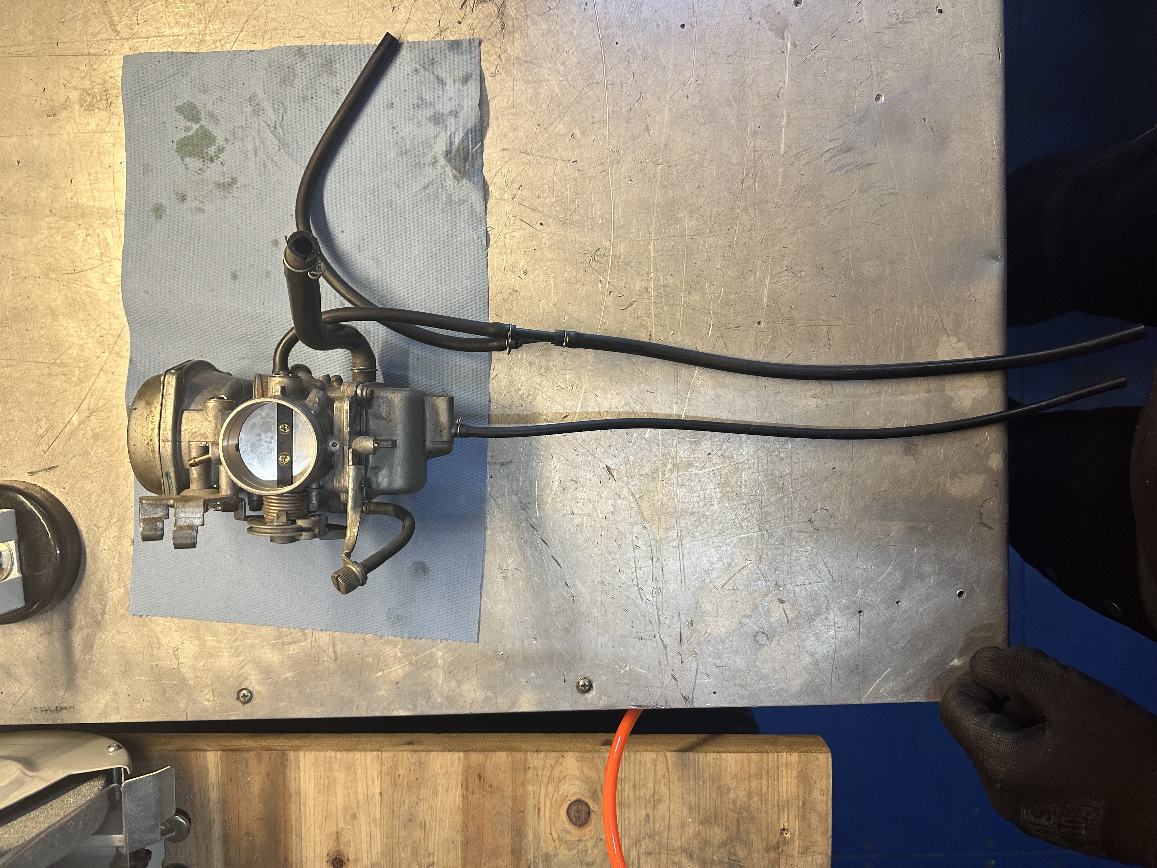

Den Vergaser konnte ich heute schon auf Vordermann bringen, sodass er erstmal funktionieren sollte.

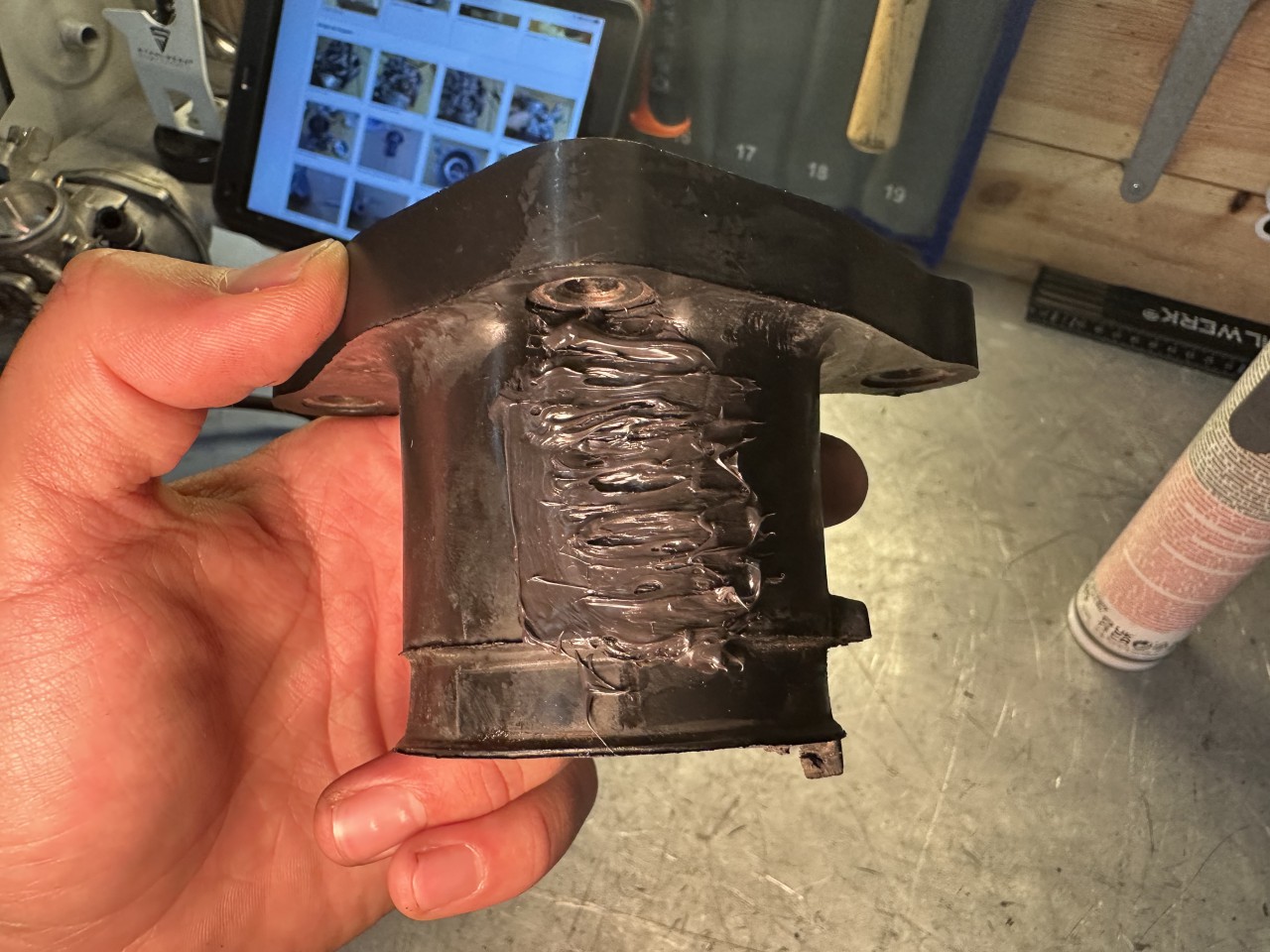

Erst beim zerlegen findet sich nach und nach unschönes. So musste ich leider feststellen das der Ansaugstuzen zum Motor einen dicken Riss hat, und ich hatte noch Hoffnung das er Heile ist - da er von außen super aussah. Naja ... muss der Startversuch eben noch warten.

Vergaser vorher:

Vergaser nachher:

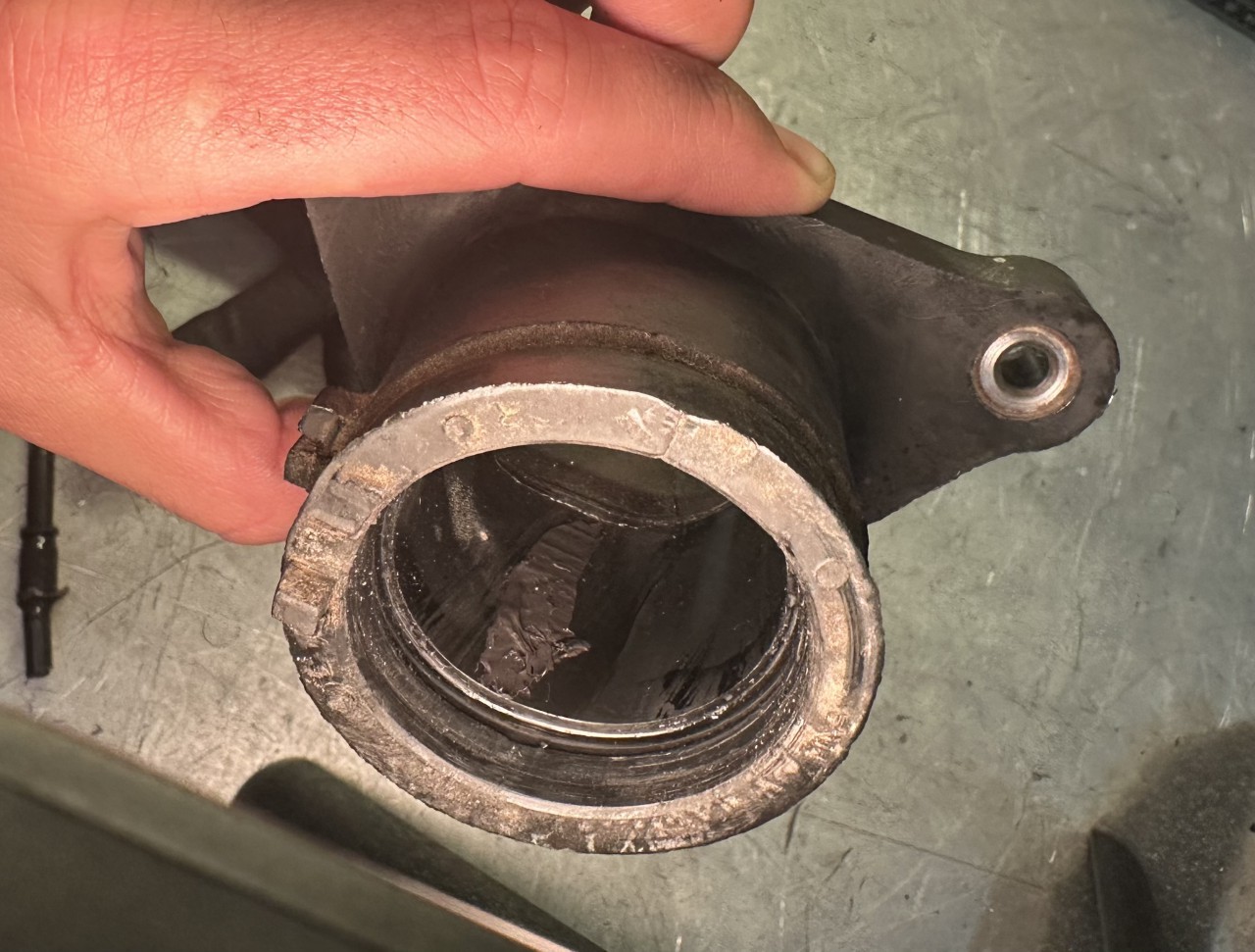

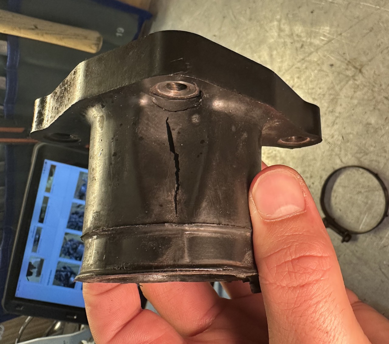

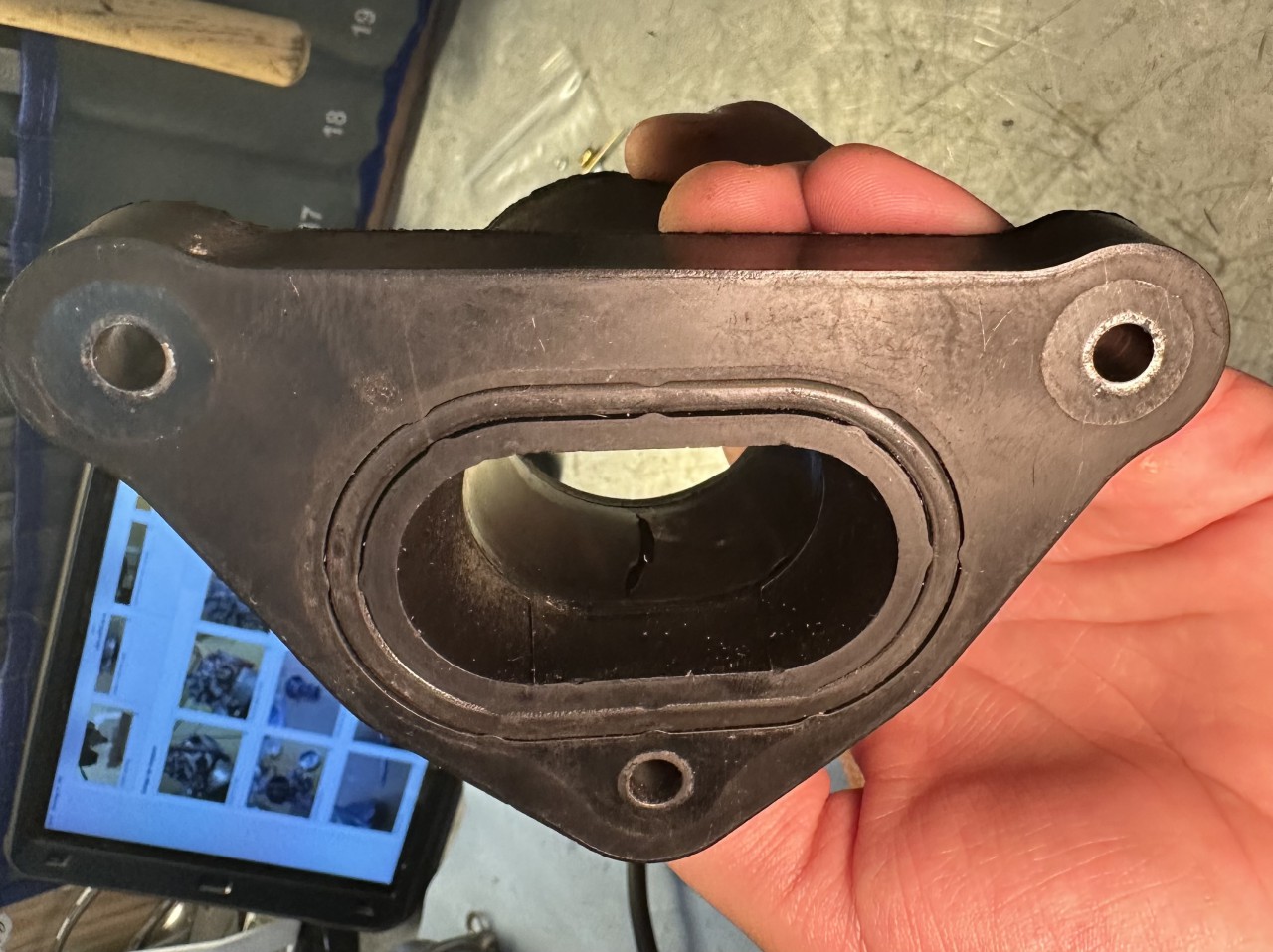

Riss in Ansaugstutzen:

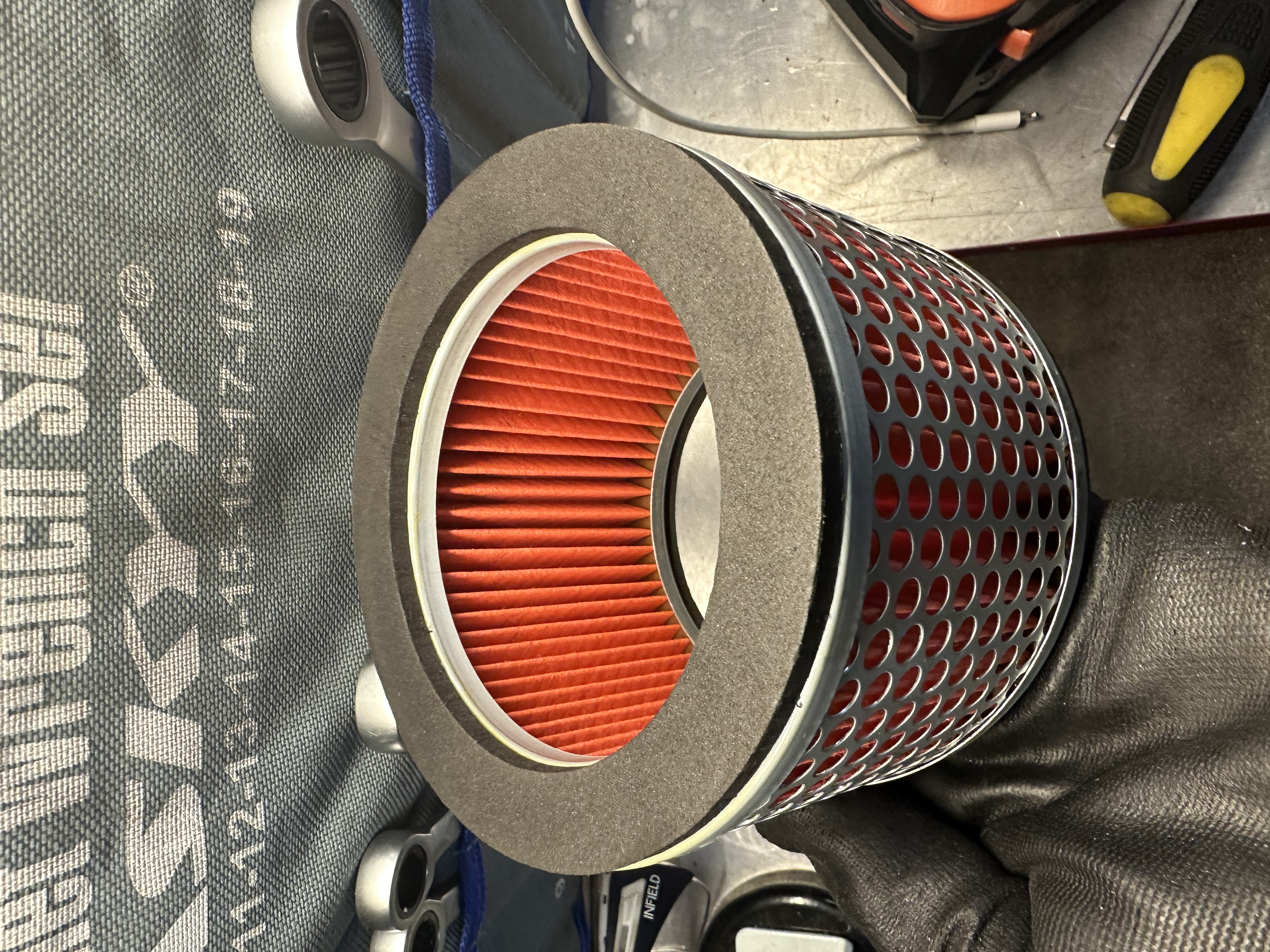

Luftfilter alt:
Luftfilter neu:

:…“ Im Sumpf war komischerweise mehr Öl als im Tank ...“
Das ist „normal“ der Ölvorrat sackt je nach Stellung der Ölpumpe langsam in den Motorblock.
Daher kann man den Ölstand auch erst nach Warmlaufen und Abstellen genau messen.
Und der Riß im Ansaugstutzen 😱 so heftig noch nicht gesehen!

Andreas_NRW hat geschrieben: Mo 30. Okt 2023, 16:36 Und der Riß im Ansaugstutzen 😱 so heftig noch nicht gesehen!
Doch, ich schon. Als ich den Stutzen meiner Domi getauscht habe, sah der ähnlich übel aus.

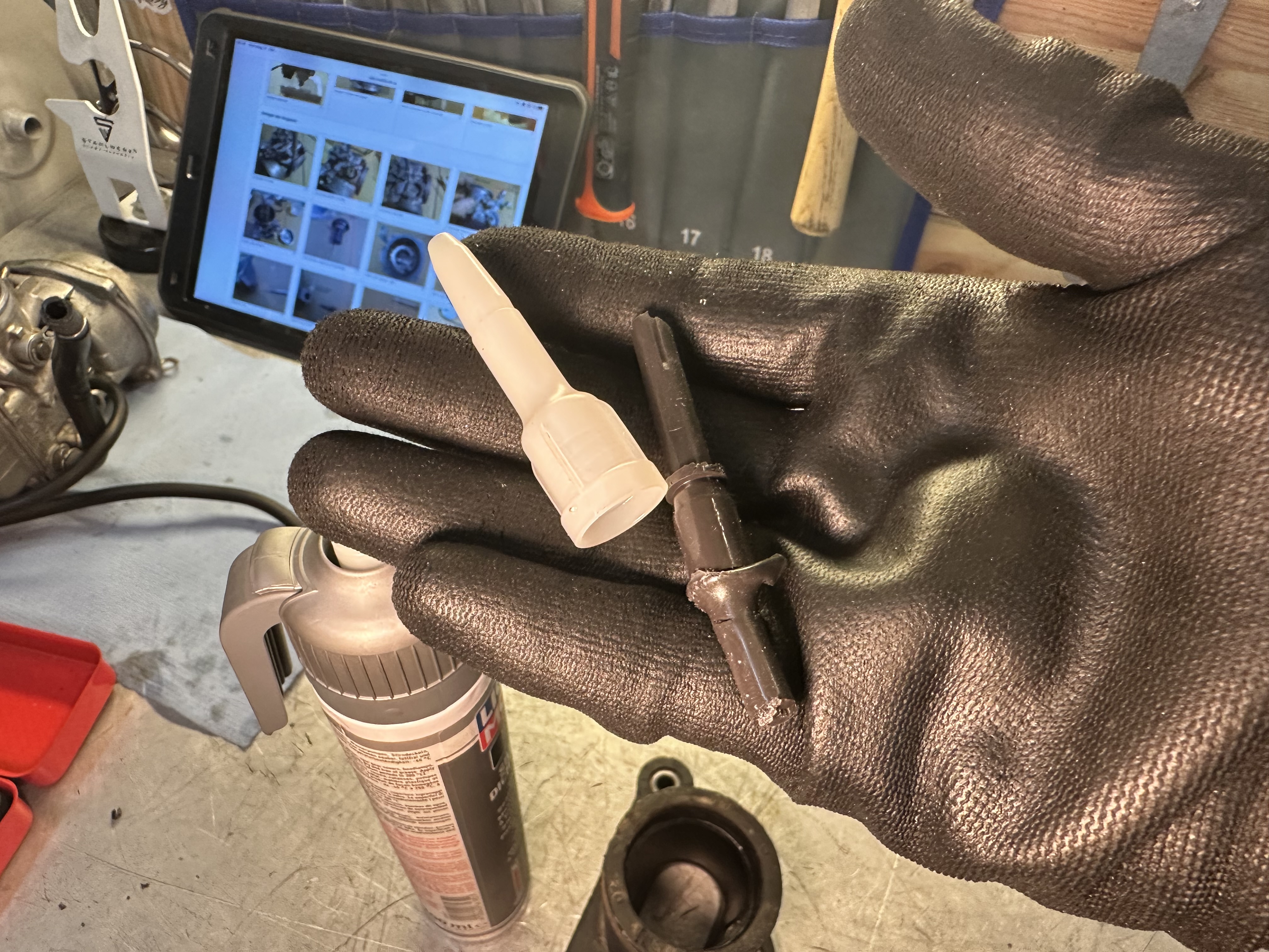

ich bin zuversichtlich bald starten zu können, denn gestern Abend hatte Tante Louis tatsächlich noch ein Bit Set für meinen Handschlagausdreher im Lager. Ich hoffe damit den Ölfilterdeckel abzubekommen:

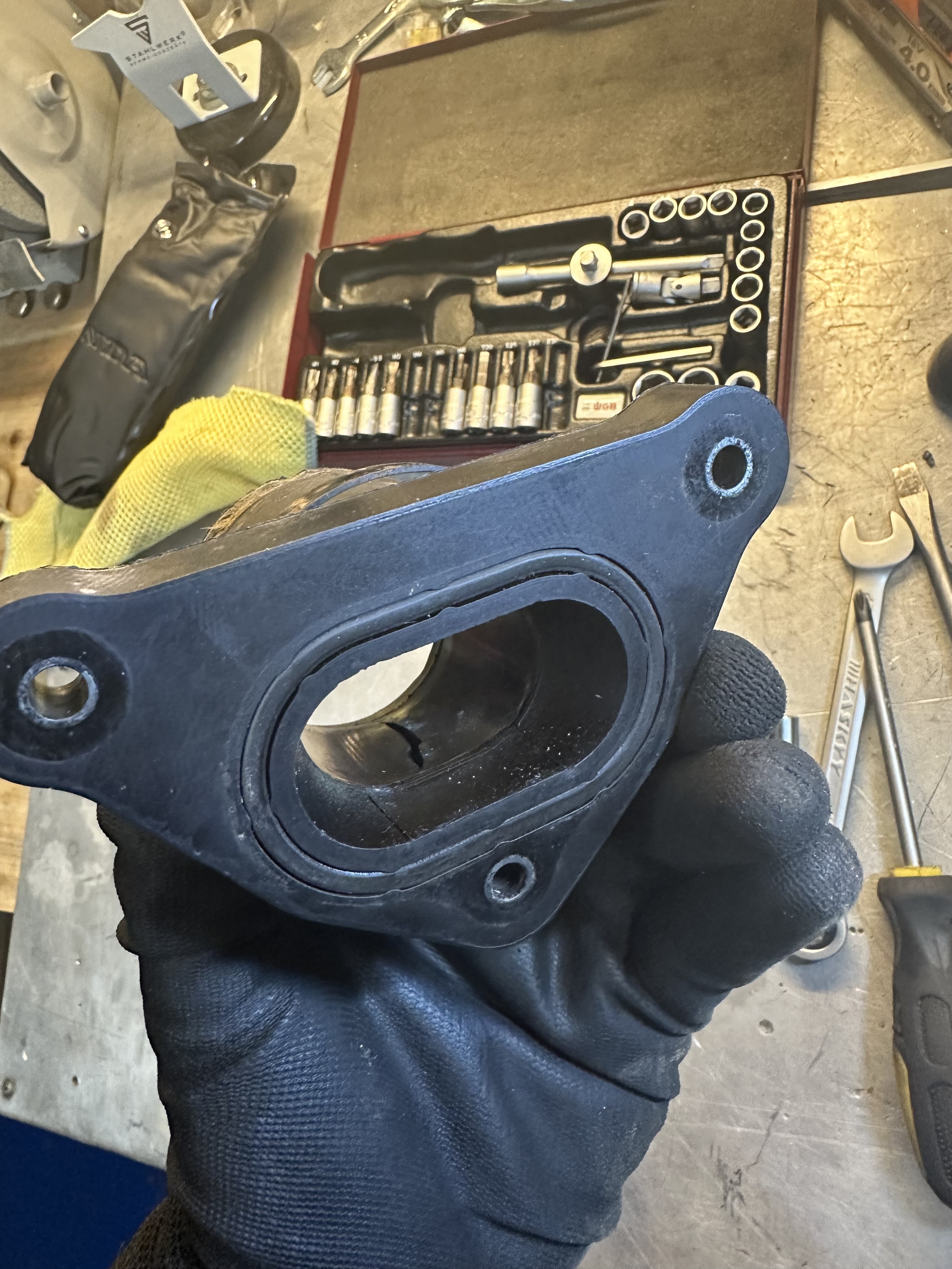

Einen neuen Ansaugstutzen habe ich bestellt. Allerdings habe ich mit einer tempersturbeständigen Silikondichtmasse von Liquy Moly bereits sehr gute Erfahrungen gemacht wenn es darum geht Ansaugstutzen provisorisch funktionstüchtig zu machen. Zwar noch nicht bei so einem großen Riss, aber wird reichen. So sieht das Zeug aus:
Was auch nervt, ist das man nach der Erstanwendung jedes Mal die Düse freigängig machen muss, gut dafür bleibt der kostbare Inhalt frisch:
Der Inhalt ist absolut geil aber die Kartusche an sich ist das aller letze. Ich hatte schonmal zu fest gedrückt vor paar Jahren, dann entleert sich der ganze Inhalt schlagartig, und das Zeug klebt wie teer und trocknet relativ schnell aus. Damit kann man super modellieren. Wenn es aushärtet, dauert nach meiner Erfahrung ca. 30 - 60 min, ist es wie das Originalmaterial und kann zugeschnitten werden auf "Endkontur". Ich habe es anfangs nur zum Kerzenschachtdichtung einkleben benutzt bei den Suzis (damit sie bei der Montage des Ventildeckels nicht verrutscht). Aber man kann es für vieles benutzen. Z.B. Ansaugstutzen:
Nach Trocknung kann man es mit einem Cutter der Innenkontur anpassen. Das Zeug ist danach wirklich eins, da besteht meiner Meinung nach kein Risko das sich etwas löst. Vollgas fahren würde ich damit dennoch nicht, ich habe es immer nur zum einstellen benutzt. Wenn man einen 4 Zylinder hat, will man erstmal wissen das der Motor läuft bevor man sich für gefühlt 300€ Ansaugstutzen kauft.

Ohweia, das wird nicht lange halten.
Und wer billig kauft, kauft zweimal, (Schlagschrauber).

Wenn Du mal was vernünftiges für Deinen Vergaser gönnen willst:
viewtopic.php?t=1420&hilit=Vergaserreinigung+welche
dann kann das auch mit der Unterlegscheibe nicht passieren.....

Das mit dem Ansaugstutzen wird nicht lange gut gehn.
Der Stutzen „pumpt“ bei der DOMI recht stark, da bildet sich schnell ein neuer Riß zwischen den beiden Materialen.
Vielleicht wenn Du ihn bandagierst, aber dann störst Du auch die schwingende Gassäule im Ansaugtrakt.
Was wiederum Auswirkungen auf den Motorlauf hat.

dieCobra hat geschrieben: Di 31. Okt 2023, 09:19 Ohweia, das wird nicht lange halten.
Hey Andi,
das soll nur 3 min halten, dass ich den Motor einmal abhören kann. Mehr nicht.
Das gilt ebenso für den Vergaser, das wird alles ordentlich gemacht.
