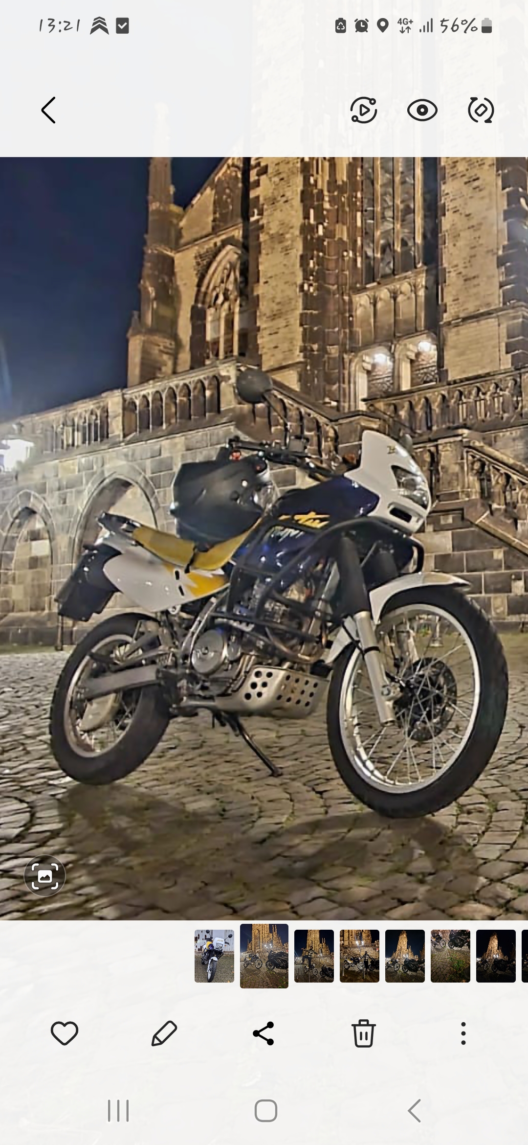

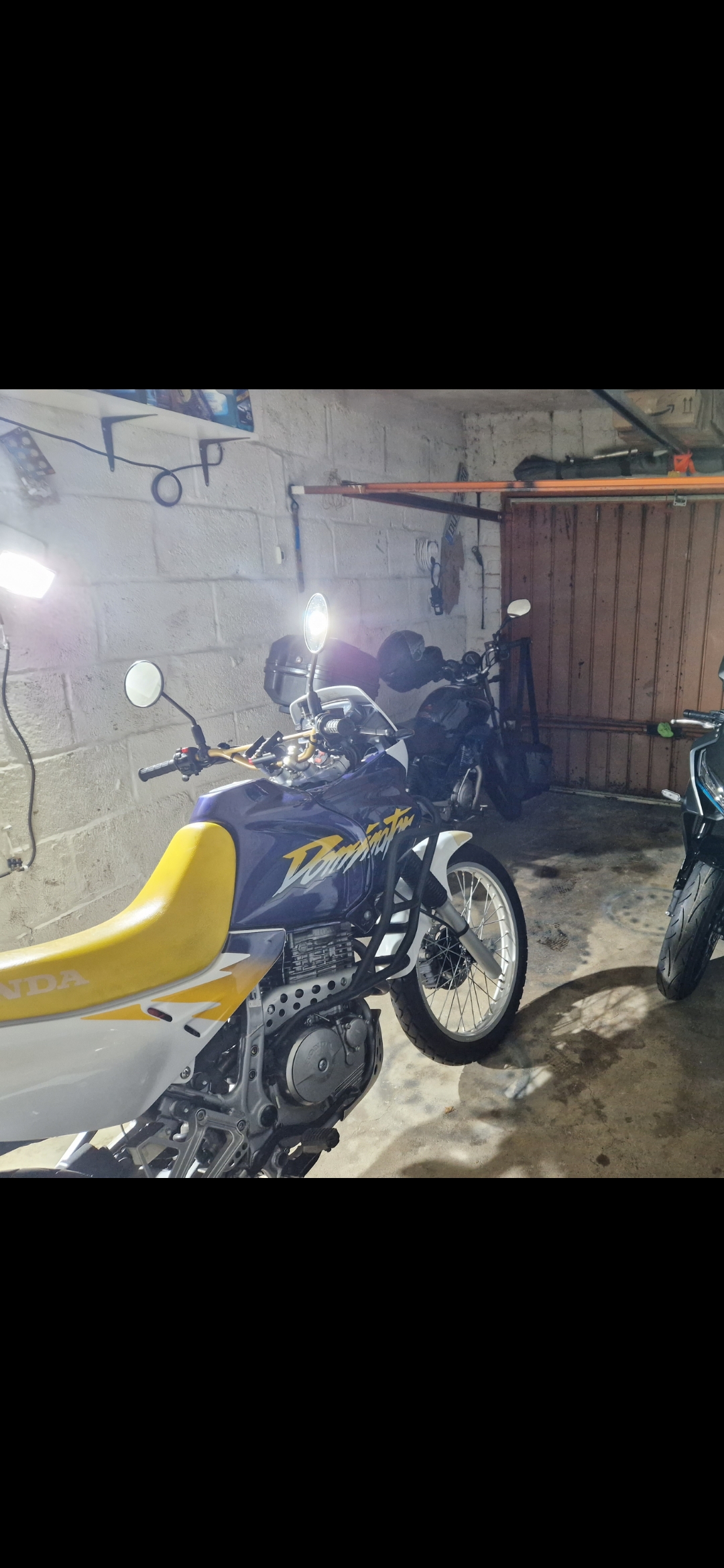

Ich möchte mit meiner Domi gerne Offroad fahren und werde nächstes Jahr auch an der Seeker 2000 teilnehmen. Ich bin gerade am Suchen für Sturzbügel und da kam mir die Frage auf welche denn am meisten Sinn machen im Bezug auf Schutz falls mir das Mopperl mal unfallen sollte.
Im Anhang habe ich ein Bild wo zwei Arten montiert sind. Macht der obere oder untere Bügel mehr Sinn? Beide zusammen wären mir glaub ich zu schwer und zu teuer? Oder gibt es hier Leute die gar keine Sturzbügel offroad fahren bzw kann ich mir das Geld sparen?

Der obere Teil schützt wohl hauptsäcjlich die Verkleidung und erscheint mir persönlich etwas übertrieben (Die Domi ist eh schon schwer genug...). Es gibt eine kleinere Variante, die eher den Motor schützt. Hinten sind Kofferträger, die hab ich auch drauf, die sind zum Koffer oder Taschen befestigen...

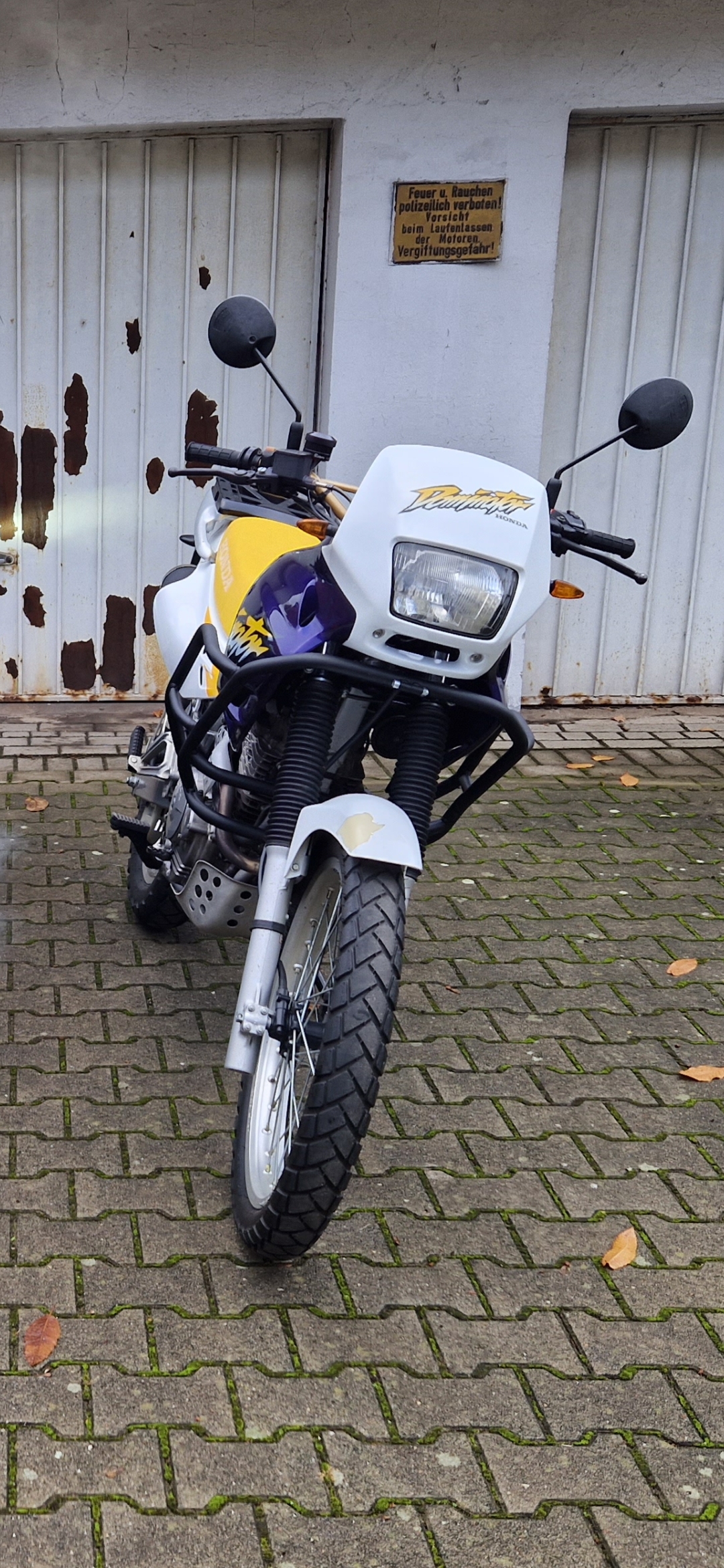

Ich habe mir 'n Sturzbügel (eher Sturzkäfig) vor kurzem besorgt, weil ich zum einen erst seit nem Jahr Motorrad fahre und keine Lust habe meine Domi zu beschädigen. Zum anderen habe ich mir einen 23 l Acerbistank beschafft, der aus Kunstoff? besteht und ich daher die Befürchtung habe , dass die sich beim Sturz nicht wie ein Originaltank bloss ne Delle einholt, sondern doch schon zerbrechen würde. Aber wie gesagt sind halt nur BEFÜRCHTUNGEN, ist vllt unnötig. Die Dinger sind aber schon schwer, weshalb ich die evtl. nach 1, 2 Jahren von meiner RD08 lösen würde.
Der Käfig reicht zwar nicht bis zum Motor, der ist aber so breit und abstehend, dass (ausser einem ungelegenen GROSSEN Stein) nix gegen kommen sollte.

Über diesen Link kommst du zur Seite, wo ichs vor 2 Wochen bestellt habe:feltnix hat geschrieben: Sa 11. Nov 2023, 22:44Wo hast du eigentlich den Käfig her?buki hat geschrieben: Sa 11. Nov 2023, 08:51 Ich habe mir 'n Sturzbügel (eher Sturzkäfig) vor kurzem besorgt, weil ich zum einen erst seit nem Jahr Motorrad fahre und keine Lust habe meine Domi zu beschädigen. Zum anderen habe ich mir einen 23 l Acerbistank beschafft, der aus Kunstoff? besteht und ich daher die Befürchtung habe , dass die sich beim Sturz nicht wie ein Originaltank bloss ne Delle einholt, sondern doch schon zerbrechen würde. Aber wie gesagt sind halt nur BEFÜRCHTUNGEN, ist vllt unnötig. Die Dinger sind aber schon schwer, weshalb ich die evtl. nach 1, 2 Jahren von meiner RD08 lösen würde.
https://de.mmotoracks.com/product/engin ... nator-rd08
Hat 3 Wochen gedauert bisset ankam (aus der Ukraine) 195 Dollar zzgl. ne Menge Versandkosten zzgl. 30 Euro Zollgebühren :/
Das Produkt was Kokusnussknacker verlinkt hat scheint günstiger und das gleiche Produkt zu sein.
Erfahrung:
-Schwer
-sehr leichte Montage
-Alles samt neuen verlängerten Schrauben im Set dabei
-sieht sehr sehr stabil aus
-stehtn gutes Stück von der Verkleidung ab, siehe Foto oben, weswegen zw. Motorrad und Sturzbügel eine optisch nicht so schöne Lücke entsteht. Für mich jedoch vom Vorteil, weil mein grösserer Acerbistank dort Platz haben sollte. Habs nicht getestet, sollte aber passen

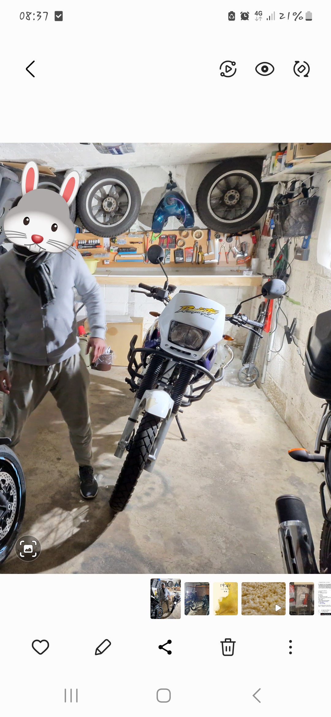

Re: Welche Art Sturzbügel
Jaa macht den Braten schon fett
Aber ist optisch jetzt wirklich kein Highlight

Uff das ist echt ziemlich massiv
Vorallem der Abstand zwischen Verkleidung und Bügel ist ja auch ziemlich groß oder? Ist das bei den anderen Bügeln auch so?
