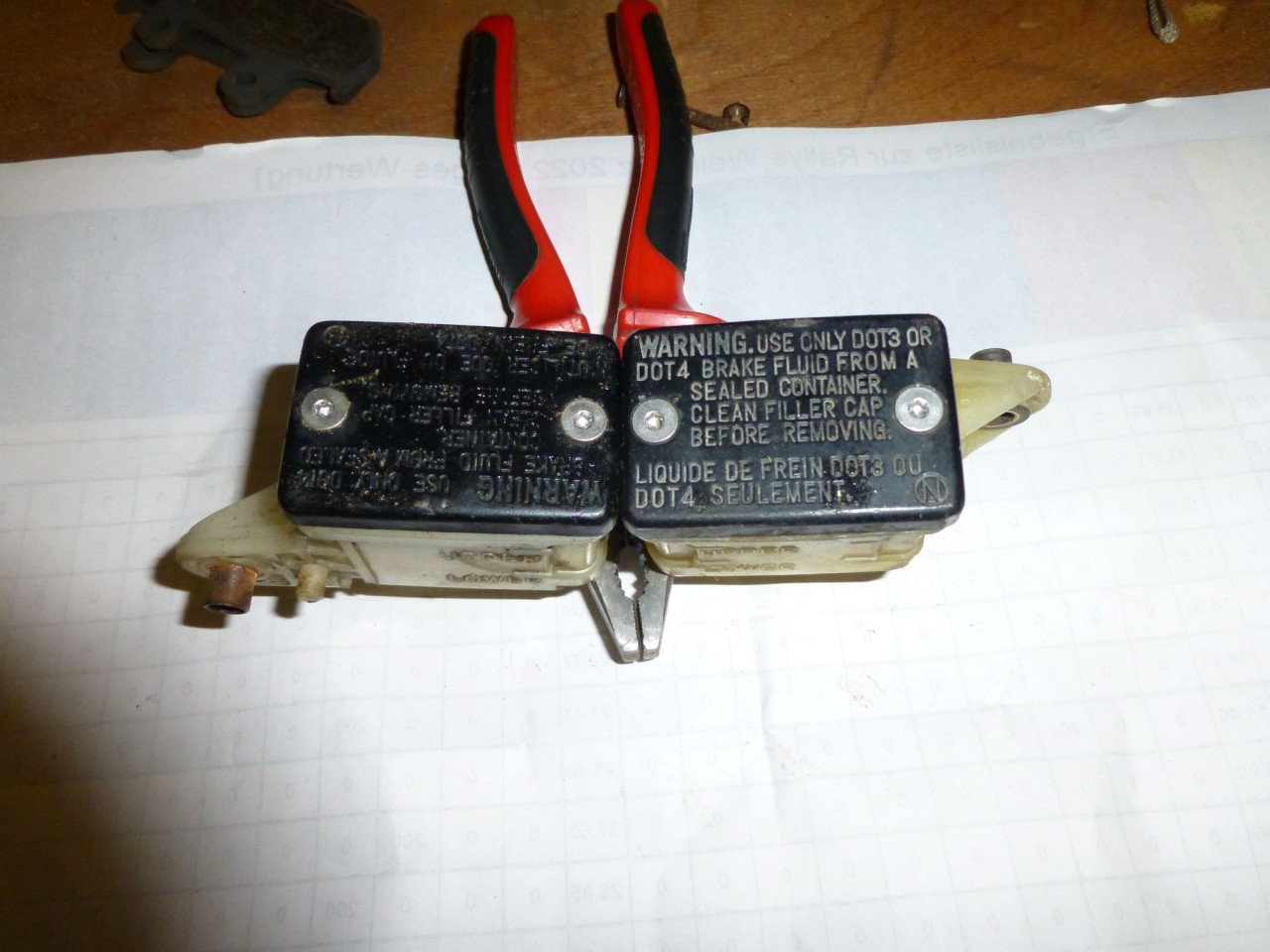

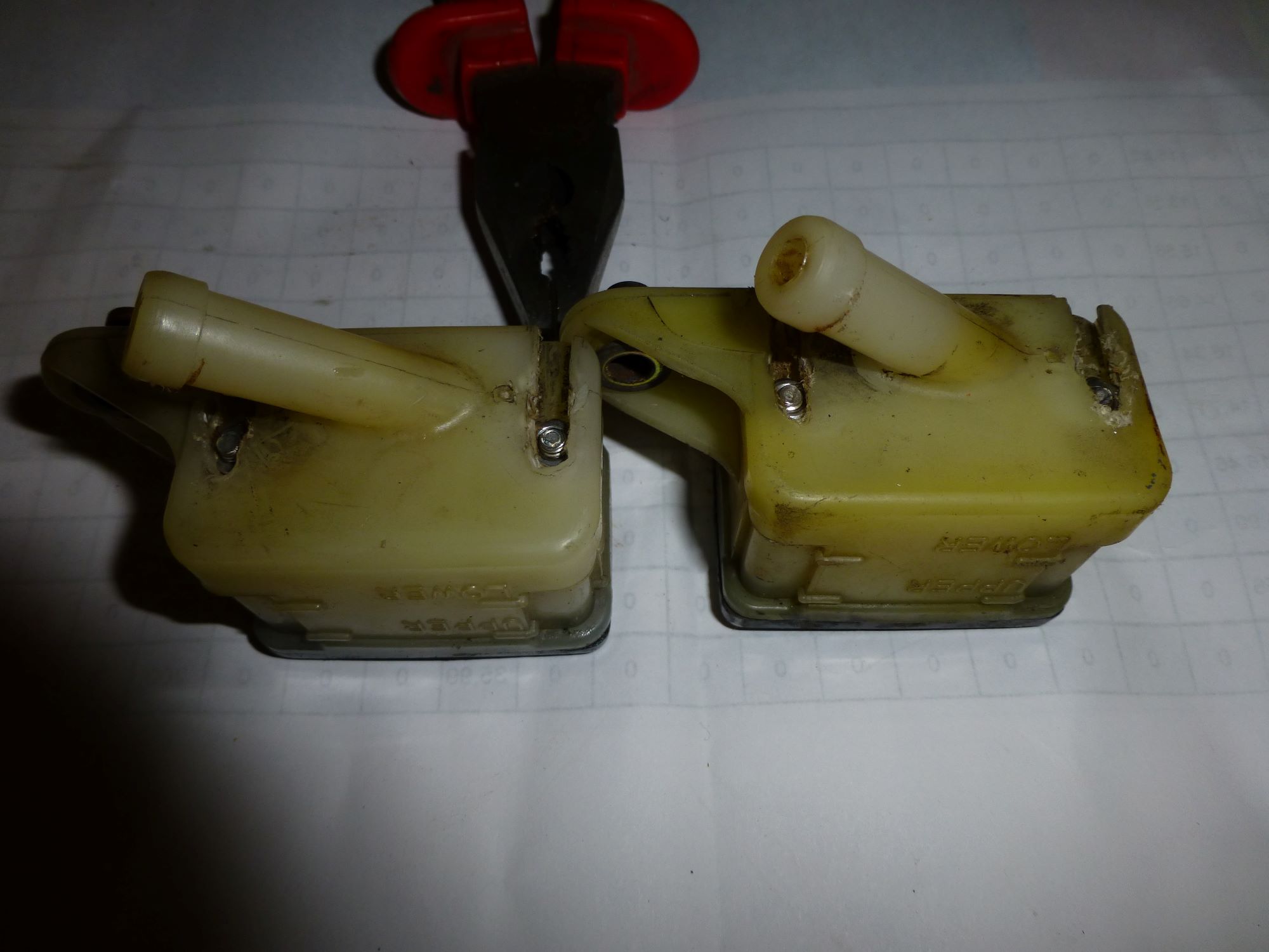

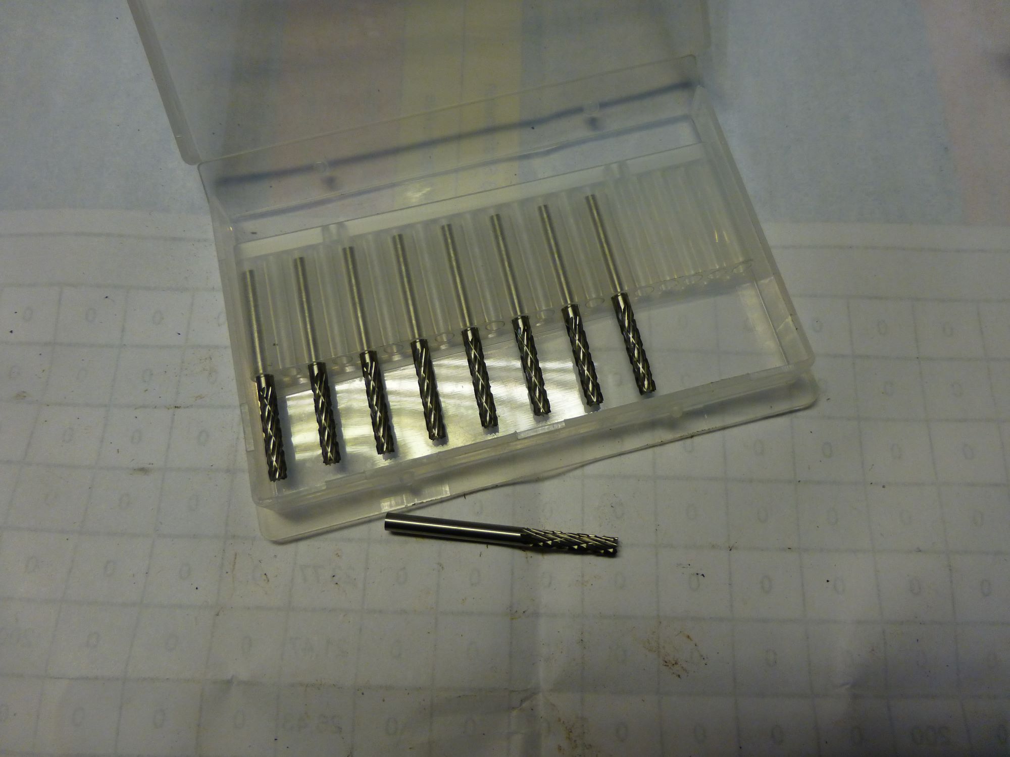

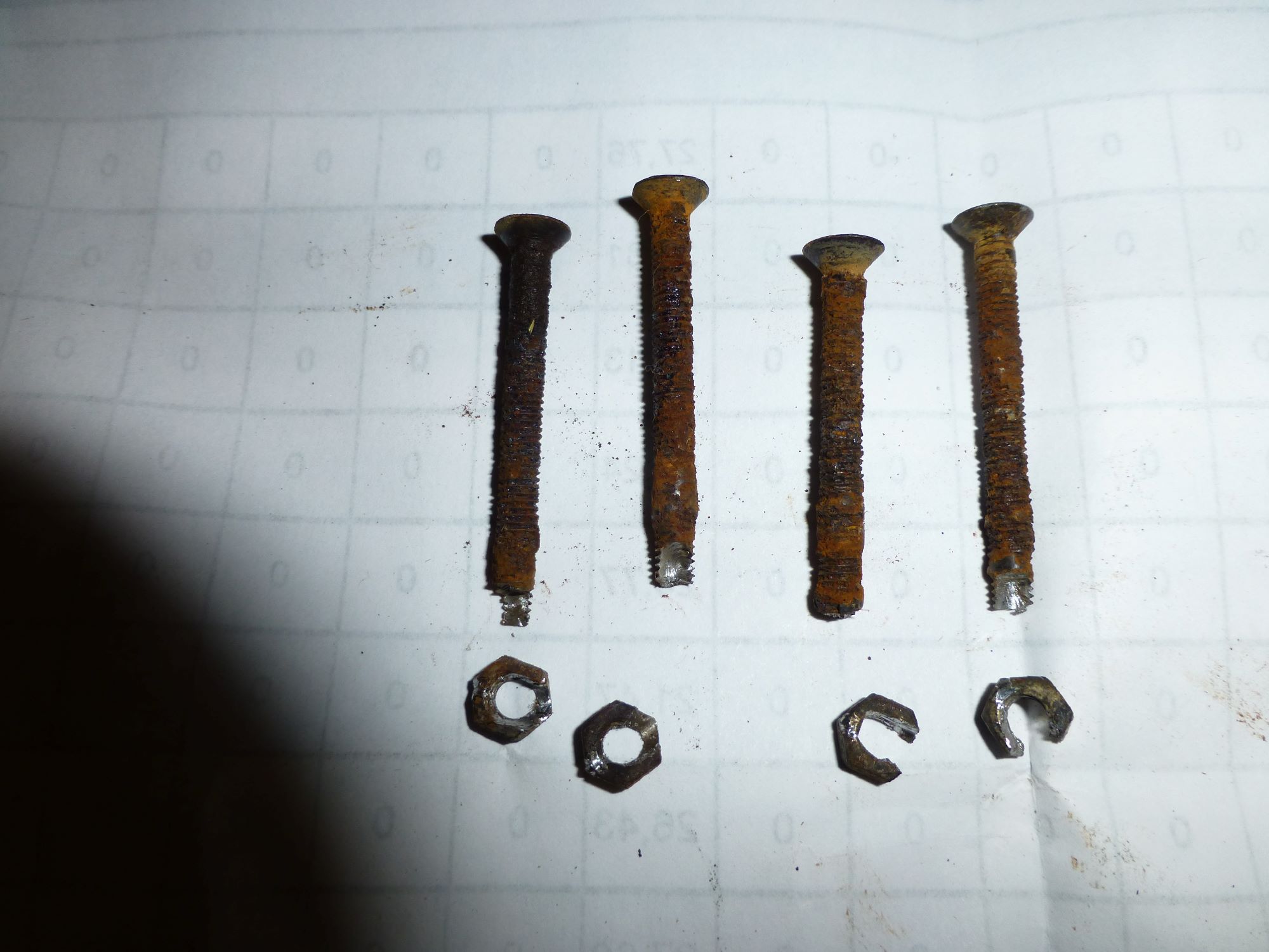

Weil rausbohren nicht geht, habe ich die Muttern und Schraubenenden mit einem 3mm-Fräser im Dremel entfernt. Bezahlt habe ich 15 € für die 10 Stück, Vollhartmetall mit Stirnschneide.
Diese Fräser habe ich gekauft:
https://www.ebay.de/itm/355153690172?var=624393753300
Vorsichtig agieren, damit nicht zu viel Wärme entsteht und den Behälter anschmilzt. Ich habe etwa 15 sec pro Schraube immer im Wechsel gearbeitet. Am besten die Schraubenenden komplett wegfräsen, sonst dreht sich nichts. Die beiden linken Schrauben sind die aus der Sumo, und die hat noch nie Salz gesehen. Den Fräser habe ich längs in den Schlitz gelegt/gehalten. Wenn's fertig ist, sieht es dann so aus:
Um die Muttern bzw. deren Reste rauszufummeln, muß der Schlitz noch etwa 2 mm verlängert werden.
Anschließend neue Edelstahschrauben und -muttern nehmen. Die neuen Muttern fallen nicht von alleine raus, die müssen schon ordentlich reingedrückt werden und klemmen dann sehr ordentlich.
Die Schrauben gibt es sicher auch mit Kreuzschlitz zu kaufen, ich habe da leider beim Kauf nicht drauf geachtet.
Habe auf diesem Weg heute 3 solche Behälter gerettet/aufgearbeitet. Eigentlich war ich zu faul dazu, aber die Werkstatt war gerade so schön warm und funktionierenden Ersatz gibt es einfach nicht. Nur die Brille war dauernd weg.
Und ob sich ein Behälter, den man zusammen mit einem Bremszylinder kauft, problemlos öffnen läßt, ist sehr fraglich. Das Rostproblem dürften viele Behälter haben. Honda hätte an der Stelle einfach Edelstahlschrauben verwenden sollen, um das Korrossiosproblem zu minimieren.

Ich kann auf den Bildern leider nicht genau erkennen, ob es genau in allen Details der Bremsflüssigkeitsbehälter der Domi ist:
https://www.ebay.de/itm/144815641312?ha ... R67-ms6NYw
Scheint es noch neu zu geben. Wenn er es ist.
Und in der Verkaufsanzeige steht gleich noch mit, wo der überall verwendet wurde. Also wo ich auch gebrauchten Ersatz notfalls finden kann.

Die Anzeige habe ich auch gesehen!
Auf den Bildern sind zwei Varianten zu sehen.
Eine mit dünnem und einem mit vermutlich passenden Abgang!
Da ich schon zwei Behälter auf Verdacht bestellt hatte und beide nicht passten, hab ich es dabei belassen.
Glücklicherweise hast du mir ja einen instandgesetzten Behälter verkauft.
Sonst hätte ich mir jetzt eine Lösung mit einem universellen Behälter gebastelt.
