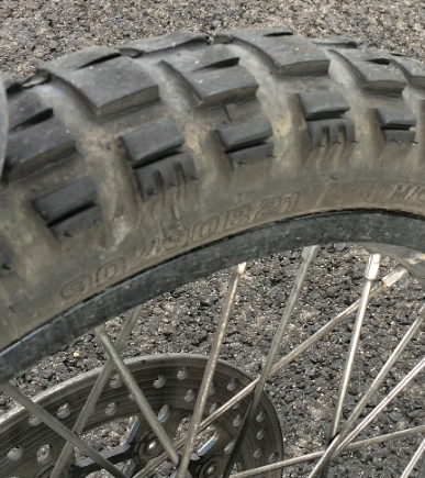

Habe mein 4 Jahre alten Mitas Vorderradreifen mit 6000 km abgefahren und gesehen das die Reifenprofilblöcke sehr einseitig abgefahren sind ?
Die Profilblöcke sind in Fahrtrichtung höher.
Was könnte die Ursache sein ?
Danke Gian

Sägezahnbildung - liegt konstruktiv am Profil/Reifen und/oder am Fahrstil.
Theorien dazu kannst Du im Netz massenhaft lesen (Reifenmarke, Bremsverhalten, Festhalten des Lenkers in der Kurve, ...).
So lange sich das ganze nicht durch Vibrationen und/oder Gripverlust bemerkbar macht, ist das eigentlich gar kein Problem.

Kommt vom verbiegen beim bremsen und ist sehrwohl ein Problem.Reduziert die Aufstandsfläche beim normalen geradeausfahren , erzeugt lenkerflattern und im Gelände natürlich weniger Grip .Deswegen schone ich meine Geländereifen auf der Straße vorne wie hinten .Jedenfalls in der ersten Hälfte .
