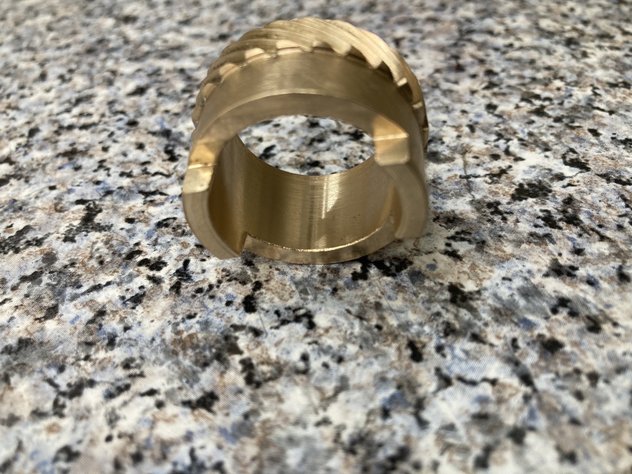

Hallo liebe Leute,
mein Tachoantrieb ist jetzt innerhalb von zwei Jahren schon zum zweiten Mal defekt. Beim ersten Mal war die Verzahnung des Kunstoffrades komplett abgeraspelt, jetzt sind die beiden „Ohren“ abgebrochen und eigentlich das ganze Rad gerissen.
Ich hatte nach dem ersten Defekt auch eine neue Tachowelle eingebaut, die immer noch leichtgängig ist. Deshalb wundert mich dieser neue Defekt.
Ich habe das Gefühl, das der Kunststoff spröde geworden ist, vielleicht durch lange Lagerzeiten.
Jedenfalls hatte mir jetzt ein netter Arbeitskollege angeboten, auf seiner CNC Drehbank so ein Teil aus Messing zu fertigen.
Es läuft sehr gut im Antriebsgehäuse. Ich habe es aber noch nicht an der Domi eingebaut, werde es aber am Wochenende ausprobieren.
Ich denke, bei guter Schmierung sollte das Teil etwas länger halten, was meint ihr?

Würde Dein Kollege auch in Serie produzieren, wenn es sich bewährt ?

Da kann ich ihn mal darauf ansprechen. Er hat das Programm für das Teil jedenfalls abgespeichert.
Ich wollte mir das aber erstmal im Betrieb anschauen. Mal schauen bei dem Wetter…

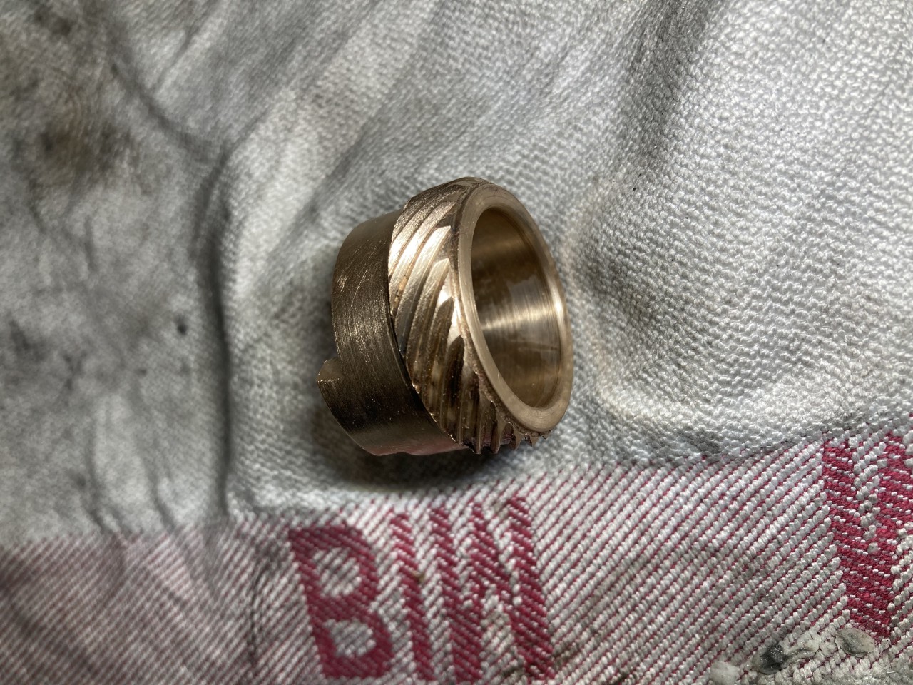

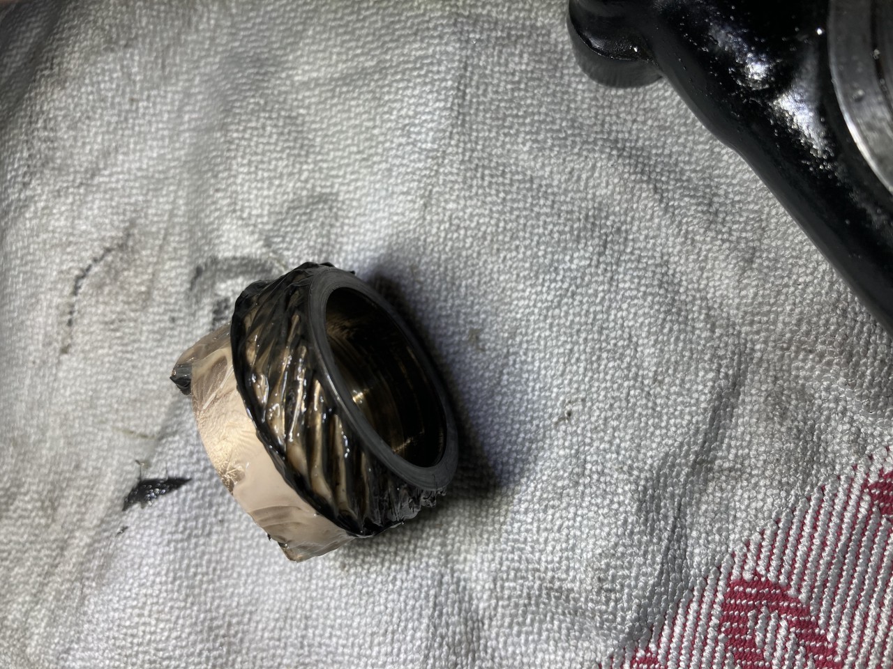

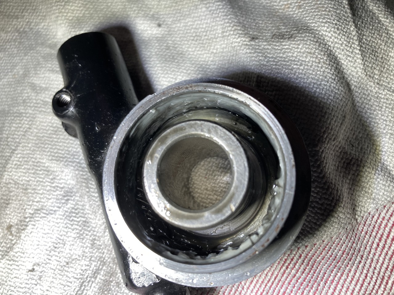

So, also hier kommt mal ein Zwischenfazit.
Ich habe den Antrieb heute eingebaut, und bin damit mehr als 50 Kilometer gefahren.
Der Tacho funktioniert einwandfrei, Antrieb läuft ohne Geräusche oder Blockade.
Natürlich kam ich dann kurz vor dem heimischen Stall in einen Eisregen
War mir aber egal, ich war gespannt, wie der Antrieb wohl aussehen würde.
Also Vorderrad ausgebaut, Antrieb begutachtet:
Viele Grüße, Maik

Re: Tachoantrieb aus Messing
Hallo Maik,
Das Teil hält eine Ewigkeit.
Respekt dem CNC Spezialisten.
Es gibt keinerlei Abnutzung oder Späne, weder vom Messing oder von der Stahlschnecke.
Das ist, wie gesagt, nur ein Zwischenfazit. Ob das so bleibt, kann ich natürlich nicht sagen.
Ich bin aber sehr optimistisch, dass der Antrieb sehr lange hält. Entsprechendes Schmieren natürlich vorausgesetzt.
Viele Grüße, Maik

Das jetzt noch mit einem klein wenig vergrösserten Innendurchmesser (oder/und ein verkleinerter im Gehäuse) und ein Nadellager... wäre kaum auszuhalten.
Maik
- Beiträge: 74
- Registriert: Sa 8. Apr 2017, 21:06
- Motorrad: BMW R nineT
Honda NX 650 Bj.1996 - Kontaktdaten:
Ja, das wäre das Non plus Ultra und wahrscheinlich sogar machbar.langer hat geschrieben: Fr 24. Nov 2023, 20:05 Supi !
Es funktioniert aber doch auch so ganz gut.
Viele Grüße, Maik
