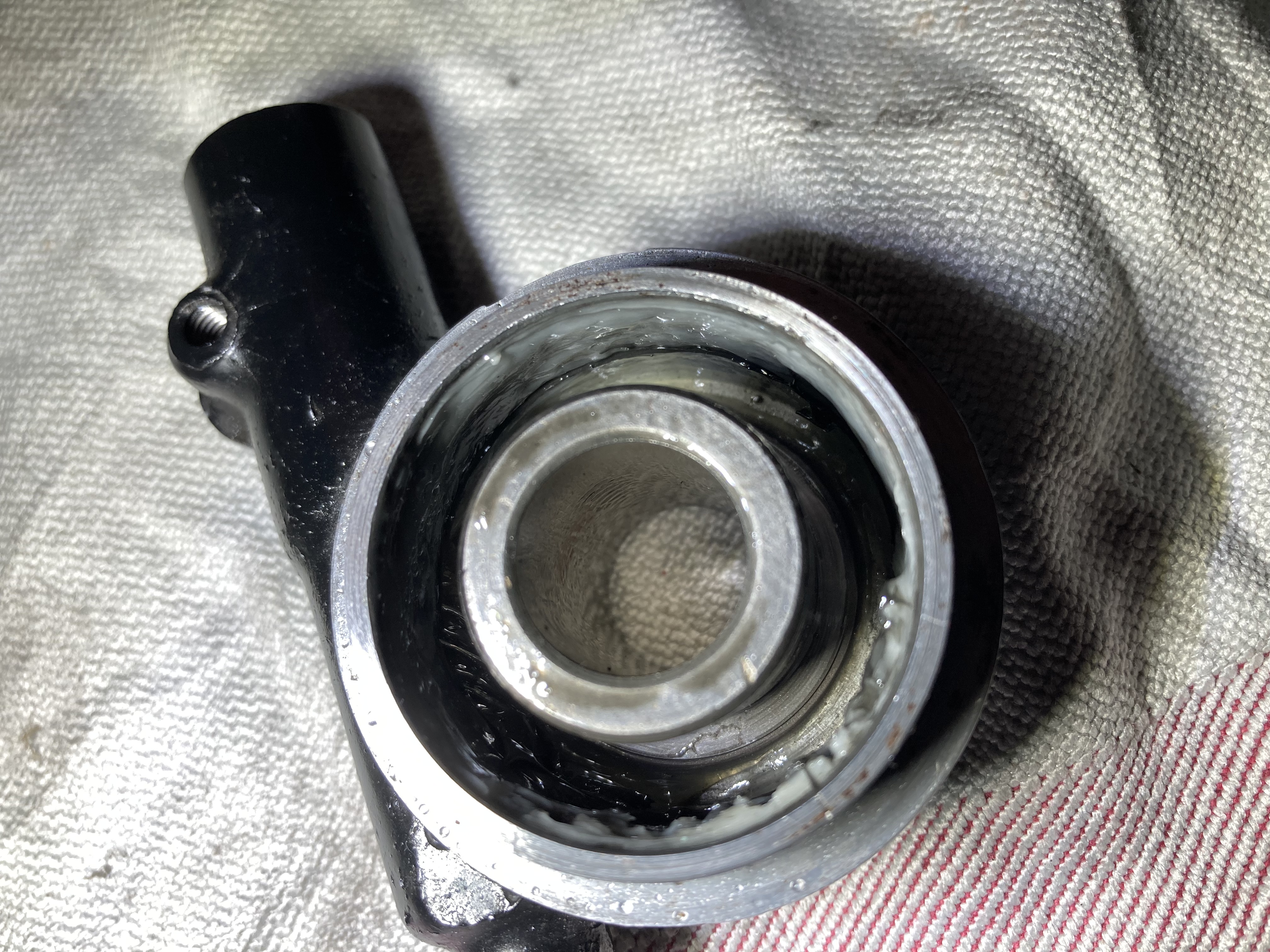

So, also hier kommt mal ein Zwischenfazit.
Ich habe den Antrieb heute eingebaut, und bin damit mehr als 50 Kilometer gefahren.
Der Tacho funktioniert einwandfrei, Antrieb läuft ohne Geräusche oder Blockade.
Natürlich kam ich dann kurz vor dem heimischen Stall in einen Eisregen
War mir aber egal, ich war gespannt, wie der Antrieb wohl aussehen würde.
Also Vorderrad ausgebaut, Antrieb begutachtet:

Verfasst: Fr 24. Nov 2023, 16:46
von alpe650
Hallo Maik,
Das Teil hält eine Ewigkeit.
Respekt dem CNC Spezialisten.
Re: Tachoantrieb aus Messing
Verfasst: Fr 24. Nov 2023, 16:47
von Maik
Es gibt keinerlei Abnutzung oder Späne, weder vom Messing oder von der Stahlschnecke.
Das ist, wie gesagt, nur ein Zwischenfazit. Ob das so bleibt, kann ich natürlich nicht sagen.
Ich bin aber sehr optimistisch, dass der Antrieb sehr lange hält. Entsprechendes Schmieren natürlich vorausgesetzt.
Verfasst: Fr 24. Nov 2023, 20:05
Supi !
Das jetzt noch mit einem klein wenig vergrösserten Innendurchmesser (oder/und ein verkleinerter im Gehäuse) und ein Nadellager... wäre kaum auszuhalten.
