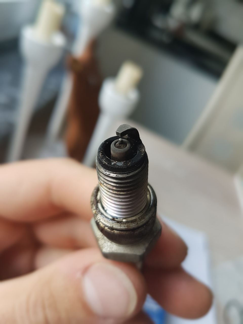

- Neue Zündkerze Iridium, alte siehe Bild

Das Kerzenbild sieht ja erst einmal deutlich zu fett aus. Kannst du en Spritverbrauch schon beurteilen.
Hast du mal die LLGRS (Leerlaufgemischregulierschraube) ganz raus gedreht und untersucht. Stell mal ein Bild davon ein.
Prüfe, ob die im Bereich der Spitze noch in Ordnung ist und ob Dichtring und U-Scheibe vorhanden sind.

Kerzenbild sagt nicht so viel aus, wenn man nicht weiß wie der Motor vorher bewegt wurde.
Also z.B., ist er mit Choke gelaufen, im Standgas oder Vollgas.

Die Domi muss zu fett gelaufen sein, Vorbesitzer war leider kein Schrauber. Erster Spritverbrauch den ich gemessen hatte war 6,5 Liter auf 100km. Etwas zu hoch für mich

Kurzer Zwischenstand:
Werde morgen Ventilspiel checken. Aus dem LiMa-Imbuss-Deckel in der Mitte kommt dunkles Öl beim Öffnen, ist soweit ich es noch kenne von der XR600, normal. Allerdings kam da etwas viel, muss mir da morgen was unterstellen. Domi steht noch auf dem Seitenständer. Ich kann Sie ja auch auf den Heber stellen, den ich zum Kette spannen hab, dann kommen evtl nur paar Tropfen, mal sehen. Bin mal gespannt ob das Spiel passt.
Hier ist noch ein aktuelles Bild der neuen Zündkerze, letzte Woche bin ich damit gute 50km gefahren. Die ist jetzt weiss-rehbraun. Aber eher weiss als braun... Das war mit der Einstellung 2,75 Umdr. raus (LLGRS)

von dieCobra
Grau weißlich sind meine auch. Allerdings keine Iridium.
