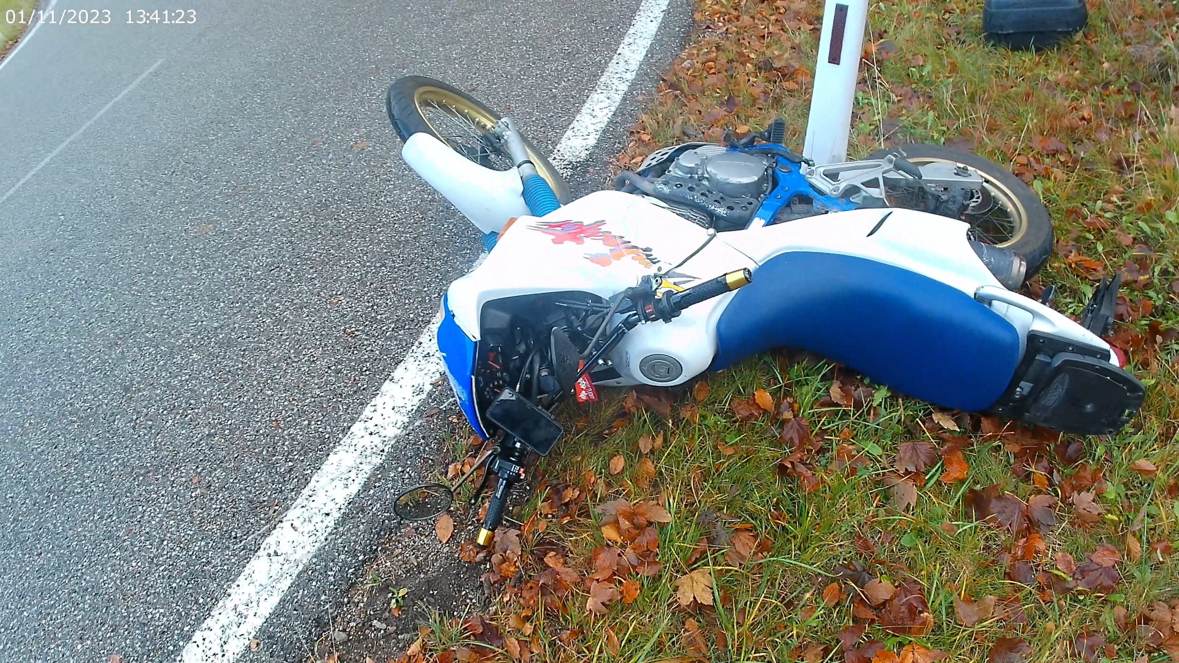

Es kam wie es kommen musste. Am letzten Tag den ich vorerst fahren wollte.. 4 Grad und Nass und maximaler Übermut, weil am Oberjoch auch immer alles gut ging mit viel schräg und Fußrasten schleifen.. In der Spitzkehre ist mir der neue Conti Trailattack mit ca 40km/h weg gerutscht, weil der wohl kalt und nass nicht gut kann und weil ich für meine wenige Erfahrung, einfach schon zu wild unterwegs war.
Resümee:
zerkratze Verkleidungsteile, Topcase abgerissen mit Träger, Lenkerendkappe mit dem Lenkerendstück verschweißt, Schalthebel der den Motor geschützt hat komplett eingebogen, Lenker hoch und verbogen. Ich mehr Glück als Gehirn, hatte nur einen Schreck und nun ein Unfallmotorrad.
Da das mit verkaufen von zerkratzten Motorrädern meist arg am Preis nagt, habe ich den Gedanken wieder aufgenommen, dass mit dem Umbau könnte eine Gute Sache sein.

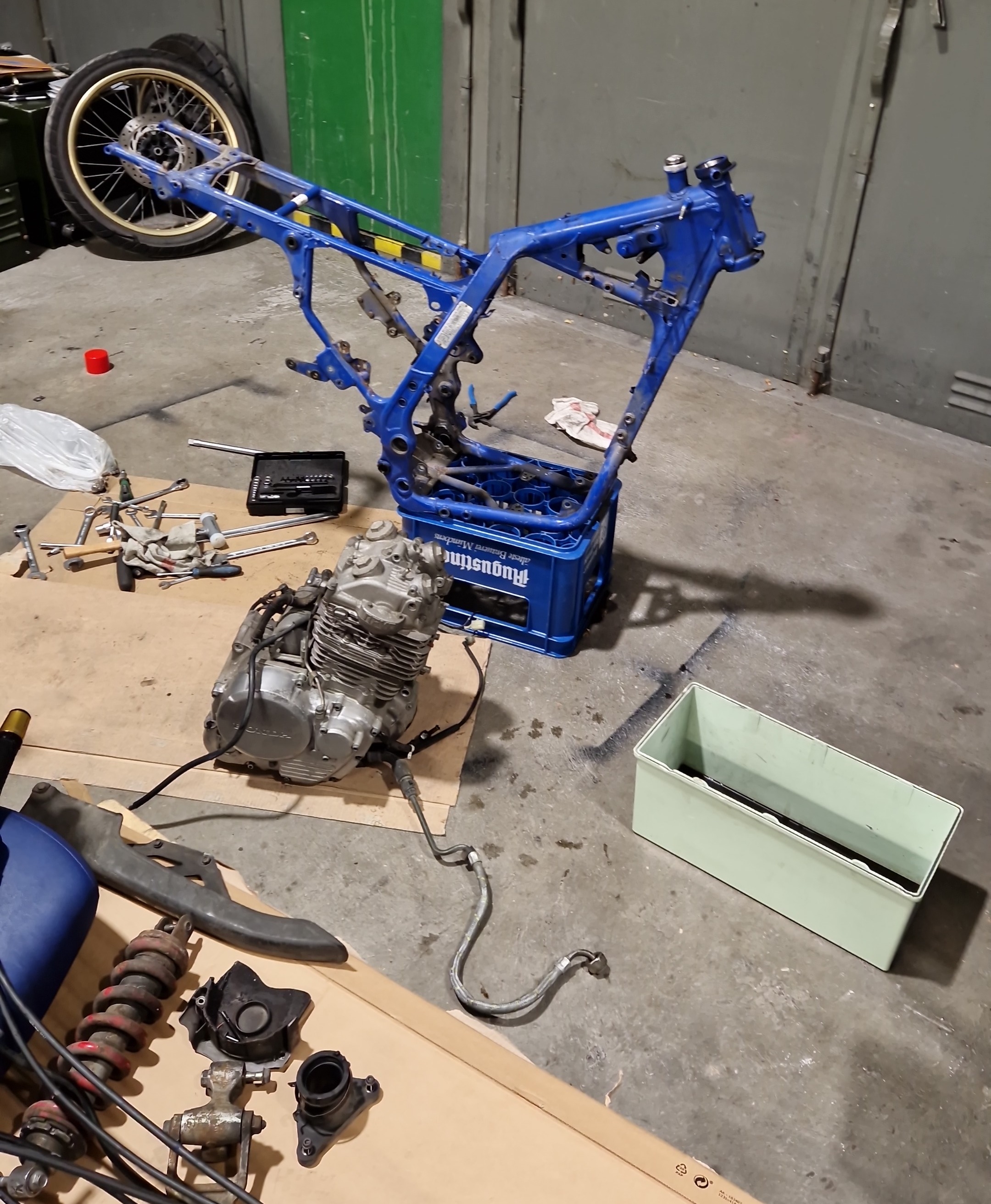

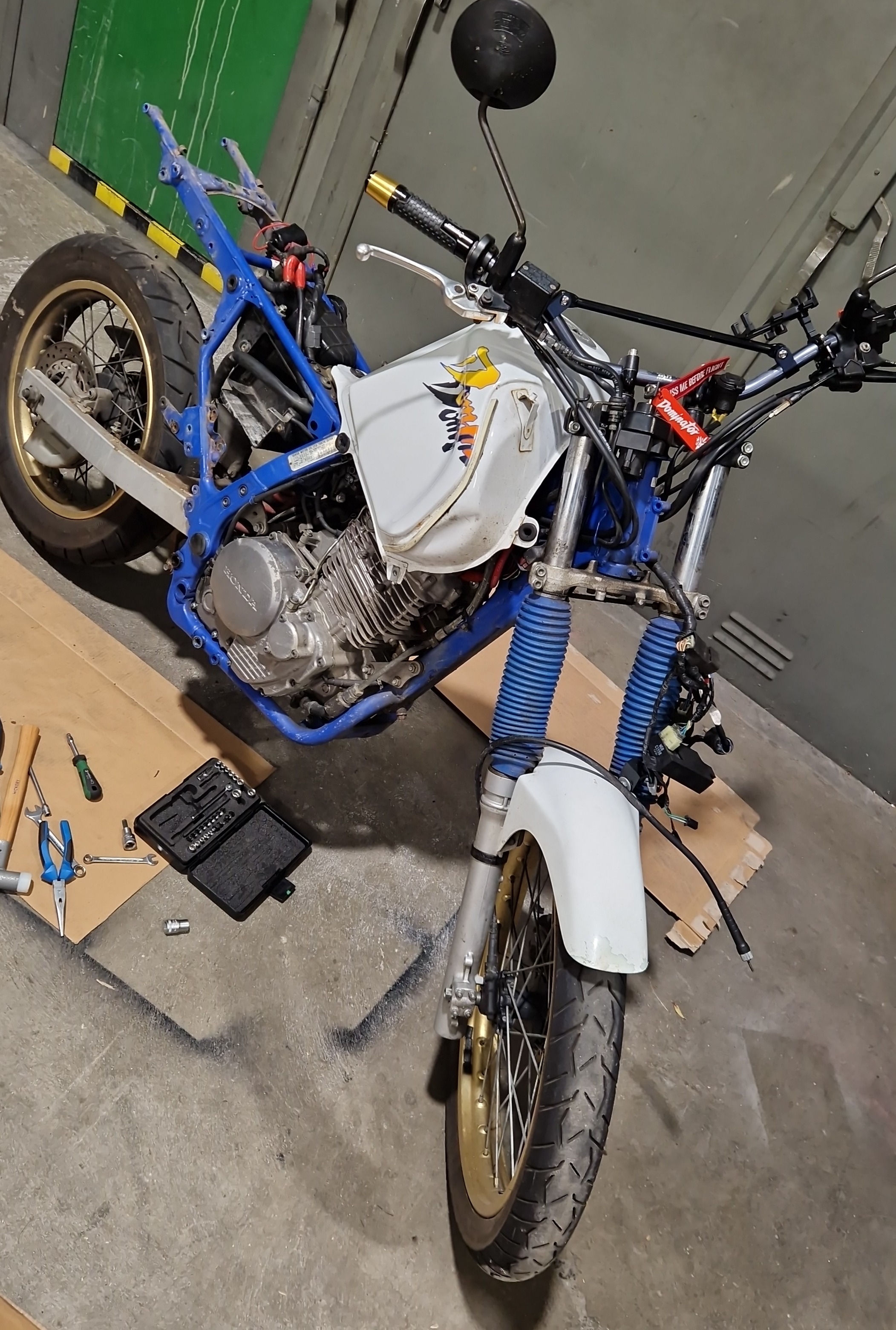

So beging die Reise und ich fing an die Domi komplett in alle ihre Einzelteile zu zerlegen, machte endlos Fotos, was wo war und schaute was was ist und was es tun soll. Nach 18 Stunden war sie komplett demontiert und das große Schleifen und Sandstrahlen beging.

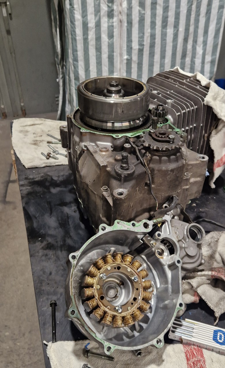

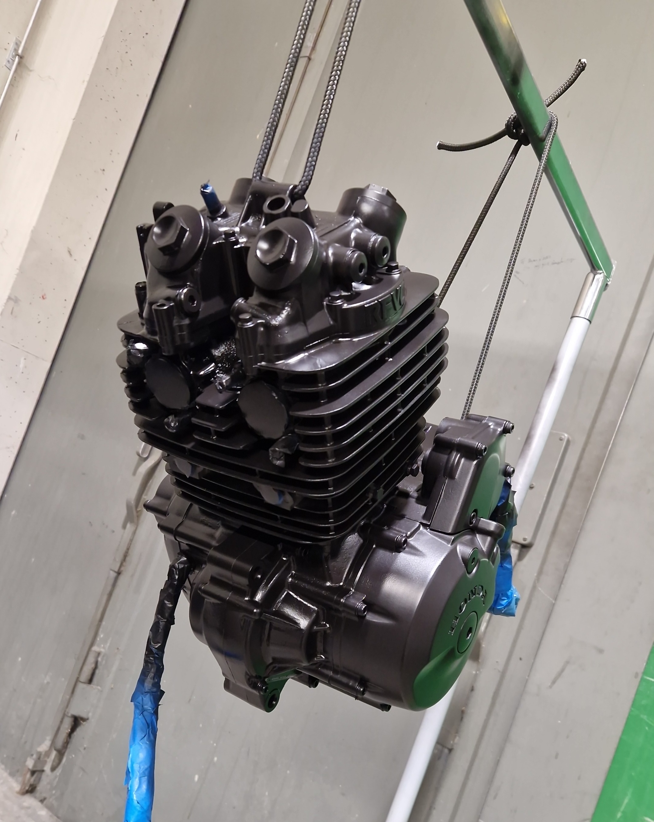

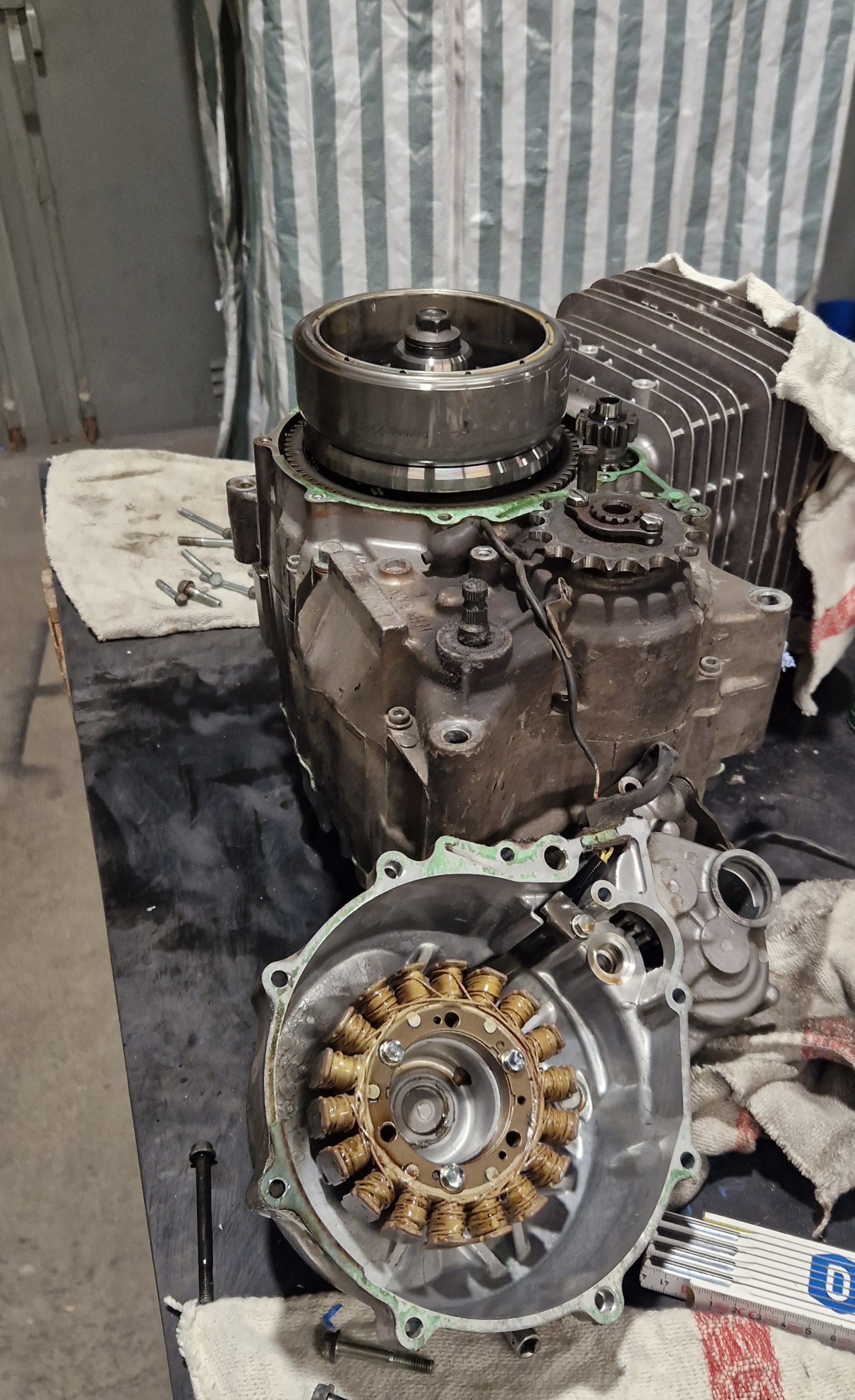

Ich fing mit dem Motor an und den Anbauteilen an, weil der mich am meisten interessierte und weil ich da einfach mit Nigrin Hitzeschutzlack aus der Dose nach dem Schleifen und Sandstrahlen lackieren konnte und da schnell voran kam.
Dichtungen habe ich dabei alle neu gemacht und den Motor teilzerlegt um ein besseres Verständnis für den Motor zu bekommen. Neben der Arbeit, sehe ich das Projekt als großes Lernprojekt, bei dem ich für die Zukunft viel über die Maschine und Motorräder lernen kann.

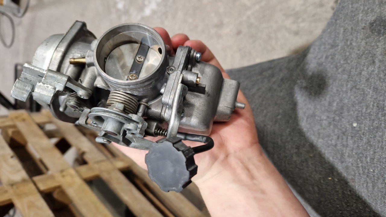

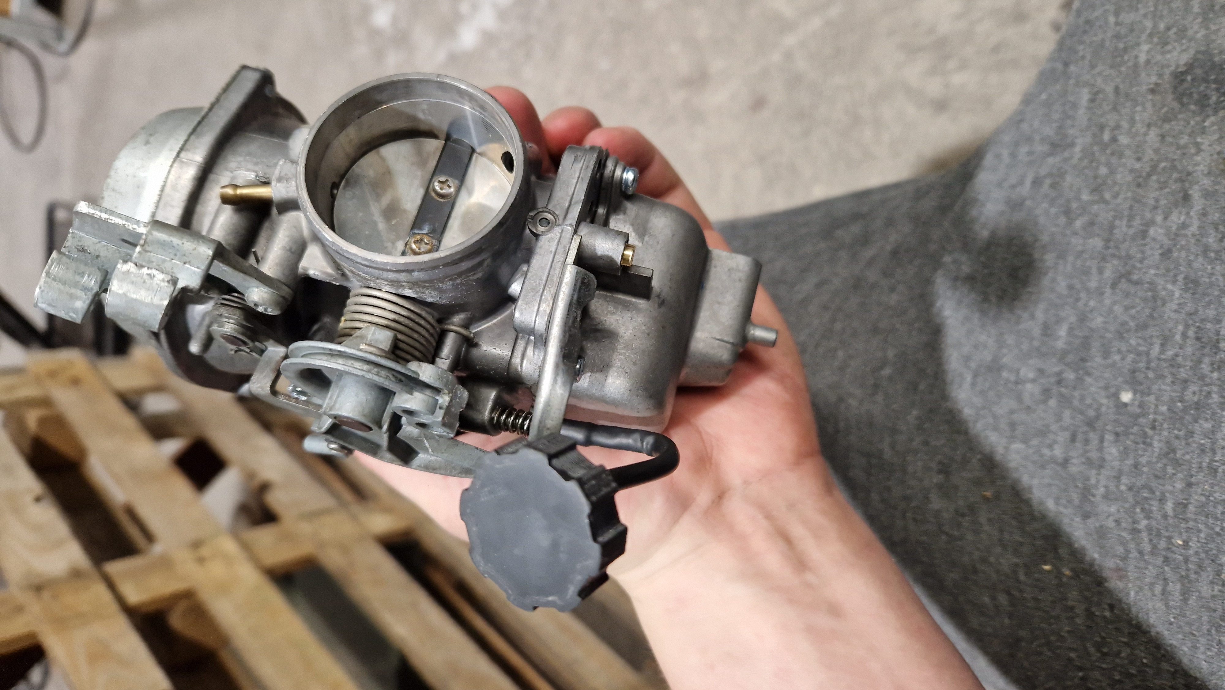

Angedacht ist es viele 3d Druck Teile aus ABS zu designen für dinge wie Halter und Gehäuse für die CDI am Rahmen, sowie kleine Spielerein die für Ordnung und Verbesserungen sorgen.
Wie zum Beispiel der größere Knopf am Standgaseinsteller.

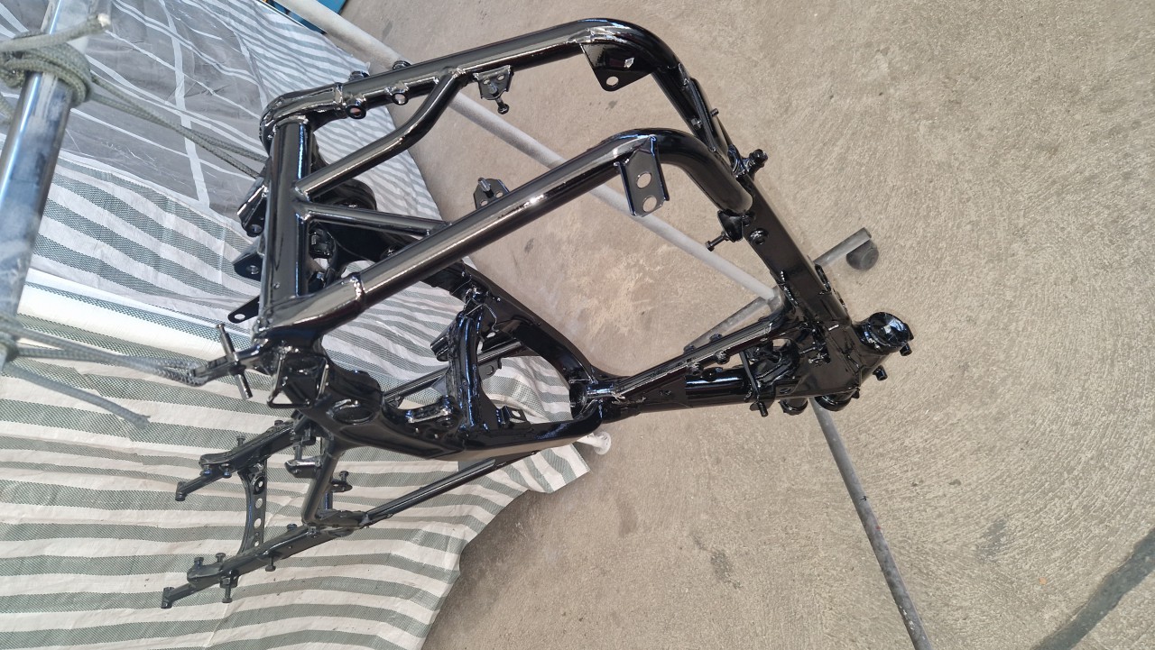

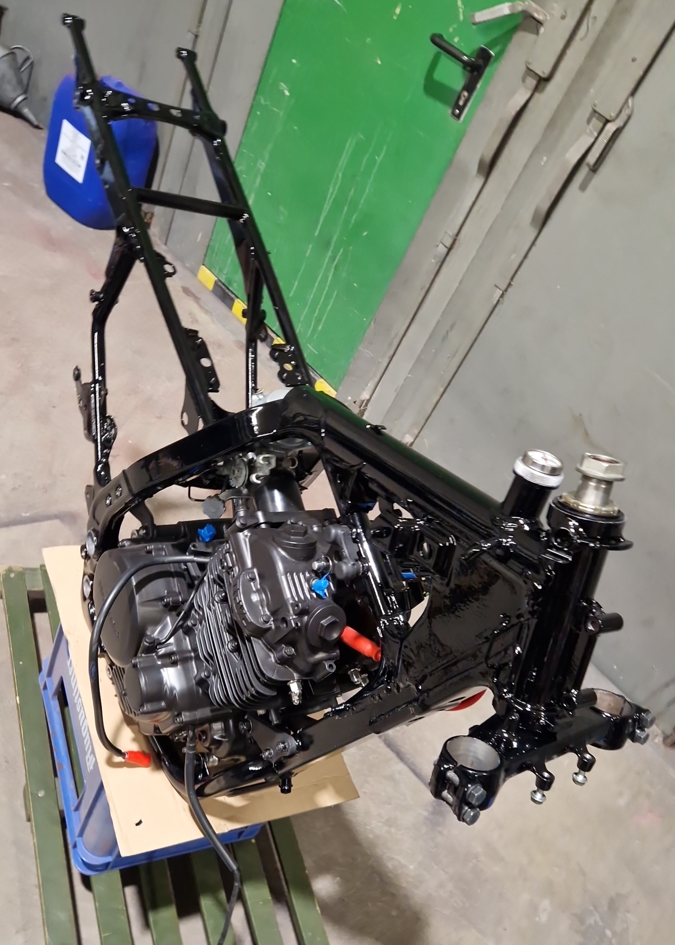

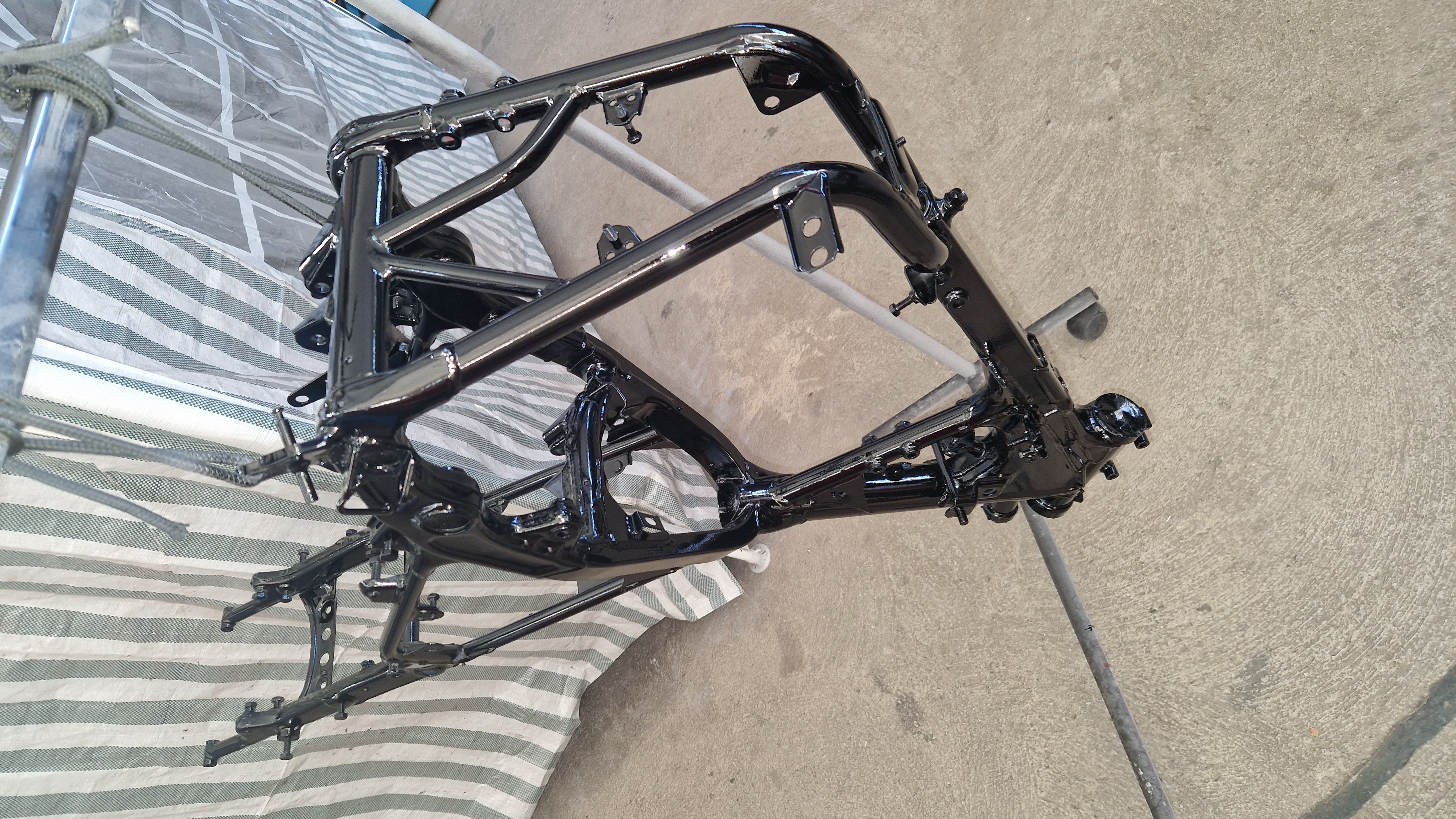

Ein großer Moment war das wieder einbauen vom Motor in den Rahmen.
Ps. ich mache alles selbst und Lackiere in einem billigen Plastikpavillon den ich vorher nass mache :D

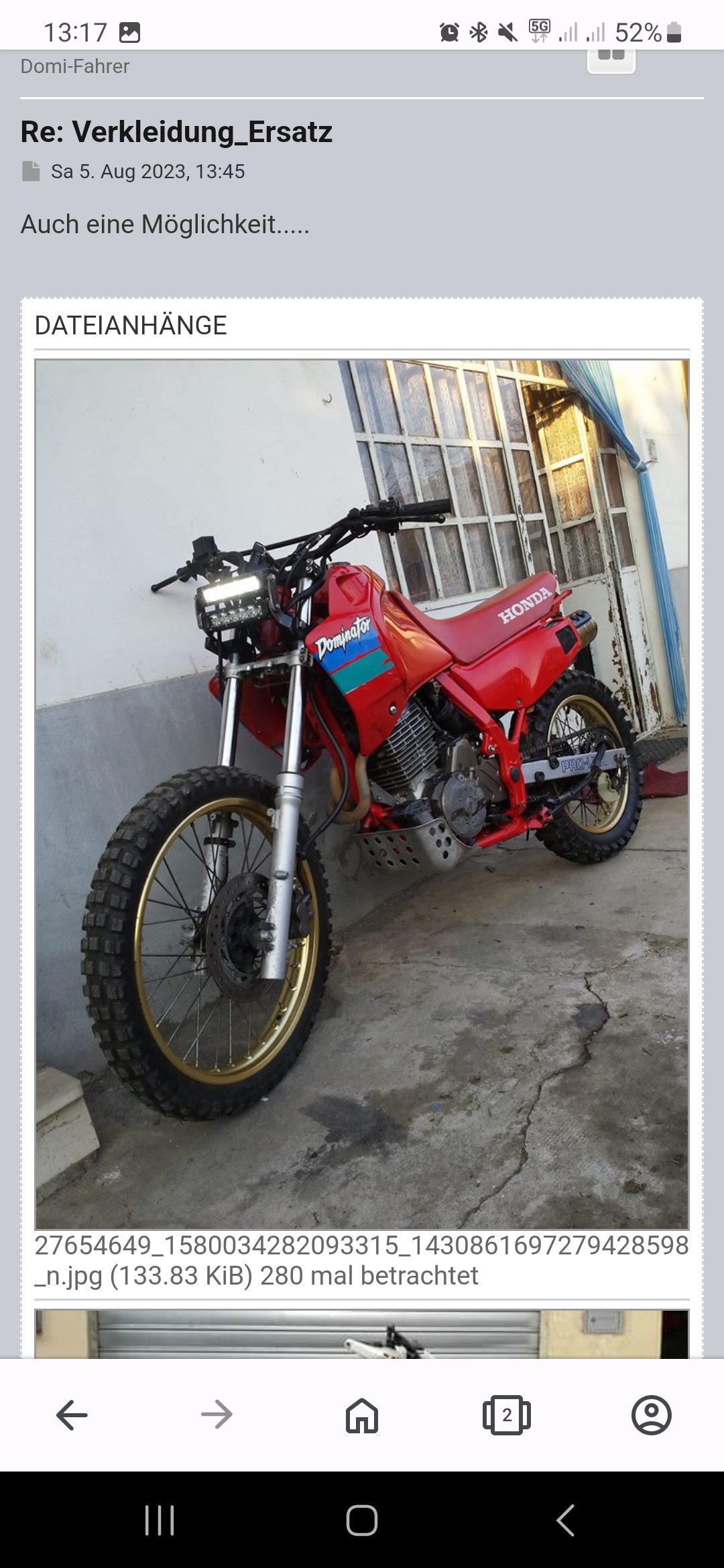

Neue Reifen auf kalter nasser Fahrbahn, und dann noch Schräglage.... müsste man eigentlich vorher drauf kommen 😁
Viel Erfolg! Willst du definitiv nicht die originale Verkleidung (bzw. eine gute gebrauchte) vorne lassen und sie "nackt" machen?

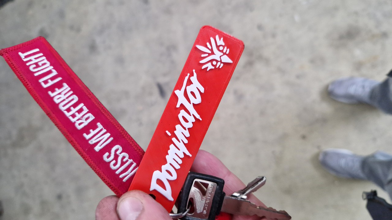

Der eine Anhänger ist gekauft und der andere ist selbst designed und gedruckt mit dem 3D Drucker :)

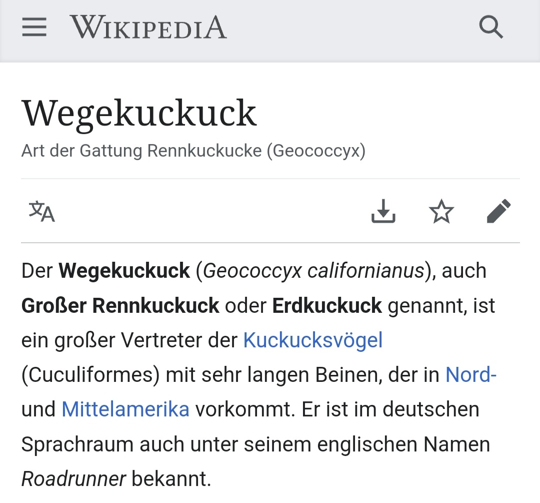

Ok, nächste Frage: wie fühlt sich das gedruckte Ding an ?
Werde ich spätestens auf dem Treffen prüfen 😉
Und ist das ein Roadrunner?
Fragen über Fragen..... 😁

Das fühlt sich je nach Material was ich drucke meist nach Hartplastik an :D
Darfst du sehr gerne, aber es ist tatsächlich nur Plastik.
Was ist ein Roadrunner in dem Bezug? :O Sorry, aber damit kann ich nichts Anfangen, außer du meinst den Vogel von Speedy Gonzales ? :)

okay ich glaube ich weiß was du meinst :D
Der Vogel ist das Logo einer kleinen amerikanischen Schokoladen Firma. Den habe ich gefunden, als ich nach Logos gesucht habe. Der gefiel mir einfach :)

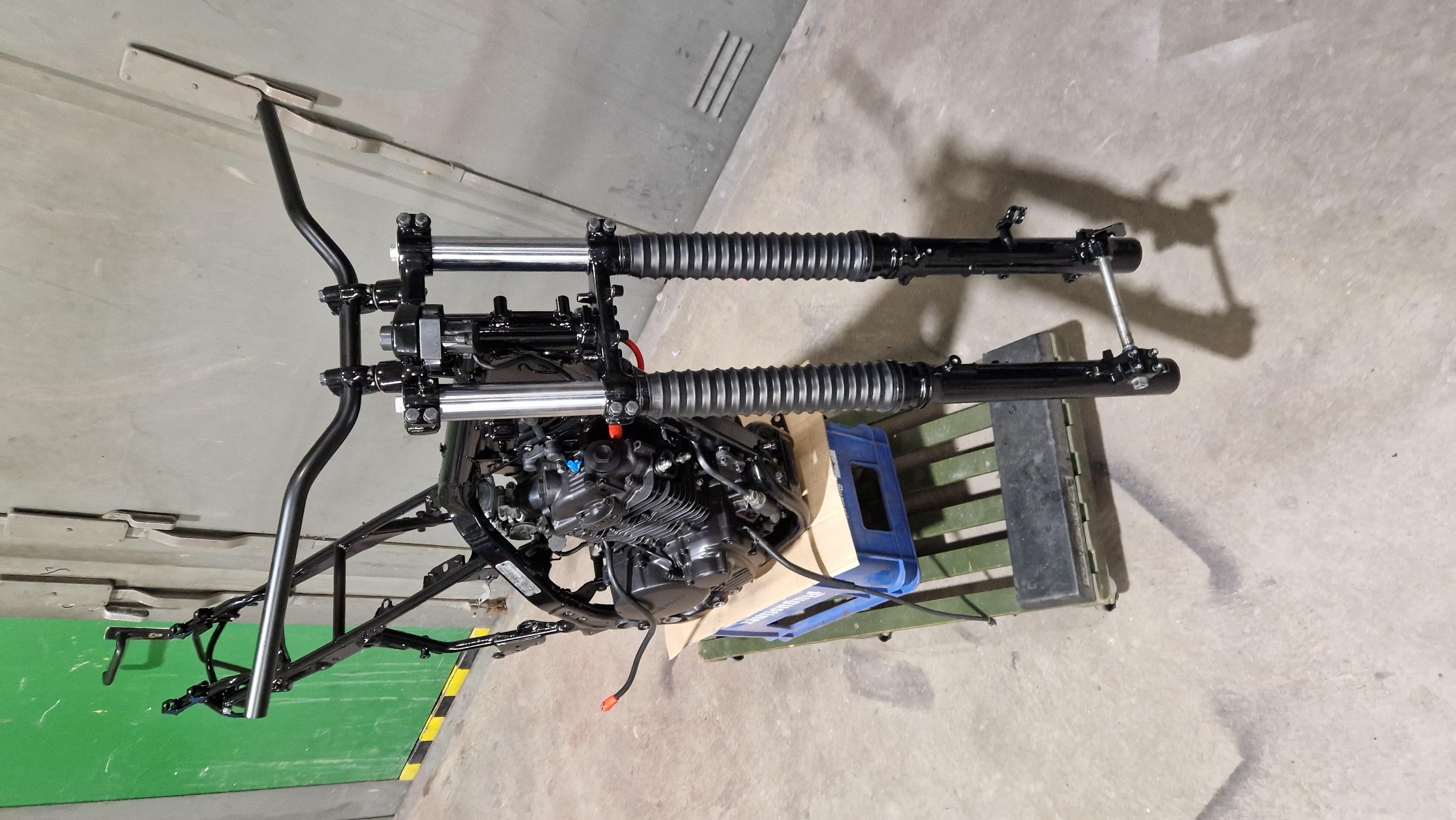

Langsam nimmt das ganze wieder Gestalt an. Gabel mit neuen Hyperpro Gabelfedern nachdem die alten viel zu weich waren und beim Bremsen sehr stark eingesackt sind. YSS Federbein aus Spanien auf dem Weg nachdem die Leute aus Hamburg nicht geantwortet haben. Bin gespannt wie sich die beiden neuen Federungen im Verbund verhalten.
Manchmal muss man halt einfach mal machen oder "Er kam, sah und machte" :D :mrgreen:

Hyperpro, die progressiven und längeren?
Normal ohne Vorspannhülse zu montieren, schadet aber auch eine „halbe“ Vorspannung nichts.

Elecsthetics hat geschrieben: Sa 6. Jan 2024, 23:43 Was ist ein Roadrunner in dem Bezug? :O Sorry, aber damit kann ich nichts Anfangen, außer du meinst den Vogel von Speedy Gonzales ? :)
Ich kenne den Roadrunner nur in Verbindung mit Wile E. Coyote, in deutsch Kojote Karl.

Elecsthetics hat geschrieben: So 7. Jan 2024, 01:12 20240106_165925.jpgLangsam nimmt das ganze wieder Gestalt an. Gabel mit neuen Hyperpro Gabelfedern nachdem die alten viel zu weich waren und beim Bremsen sehr stark eingesackt sind. YSS Federbein aus Spanien auf dem Weg nachdem die Leute aus Hamburg nicht geantwortet haben. Bin gespannt wie sich die beiden neuen Federungen im Verbund verhalten.
Hoi
Was sind das für Gabelschutz Balbe ?
Sie scheinen mir dünner als Normale
Danke

@ Nickless Ich habe an den blauen Vogel aus dem Cartoon gedacht. Der mit dem Kojoten auf deinem Profilbild :D

Andreas_NRW hat geschrieben: So 7. Jan 2024, 11:35 Bin zwar nicht Cobra, aber auch nen Andr…
daher hier mein Erklärungsversuch :
SLS-Plättchen verschließen den Anschluß am Zylinder
Das komplette SLS-System kann „weg“
Der Motor wird optisch „cleaner“
Einfluss auf die Abgaswerte im Leerlauf sind unerheblich
Das SLS arbeitet hauptsächlich im Schiebebetrieb und „pumpt“ Frischluft in den Abgaskanal
zur Verdünnung/Nachverbrennung der Abgase
Negative oder positive Einflüsse auf den eigentlichen Motorlauf hat das nicht.
so z,B,
Fotos folgen.

Ja, der Roadrunner gehört zu Karl von Rolf :mrgreen:
Und ich finde, das Logo sieht aus wie dessen Kopf von vorne, siehe Beispiel eines Geiers, nur dann mit den Irokesenfedern obendrauf :shock:
Aber genug jetzt davon. Mir gefällt das Ding einfach.
