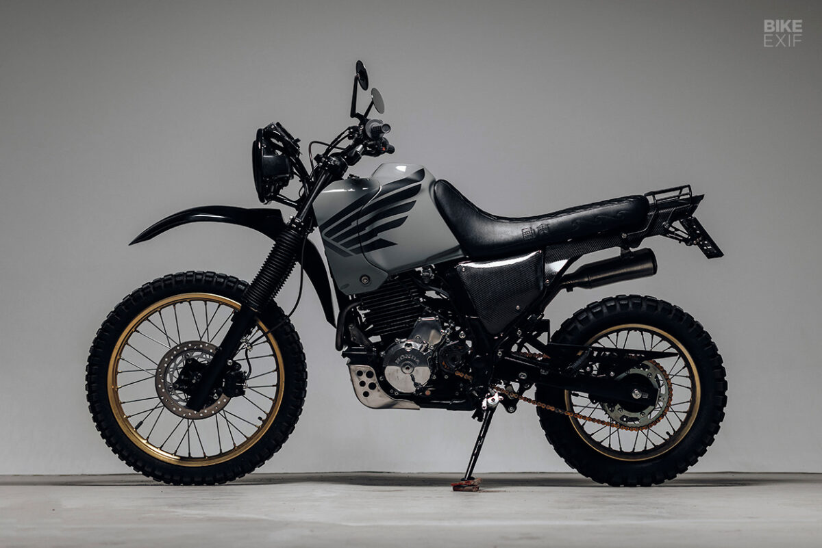

Servus aus dem Allgäu an alle,
ich bin ganz Frisch hier im Forum und wollte mich einfach mal zusammen mit meinem aktuellen Projekt vorstellen :)
Ich bin Elektromeister Bj. 1995 aus dem Allgäu und blutiger Fahranfänger. Habe den A Führerschein Spätsommer 2023 gemacht und brauchte für die Saison noch fix eine günstige fahrbereite Maschine. Also die Rd02 1993er Baujahr von meinem Bruder für wenig Taler abgekauft und ab auf die Bahn, nachdem sie neue Reifen, einen Lenker, Züge und Kupplungsscheiben von mir bekommen hatte. Am Anfang gedacht joa die könnte man eigentlich gut umbauen, dass dann aber schnell wieder verworfen, weil der Gedanke schon bei der 1000er Versys bzw. der neuen Twin waren, für die Saison 2024.
Es kam wie es kommen musste. Am letzten Tag den ich vorerst fahren wollte.. 4 Grad und Nass und maximaler Übermut, weil am Oberjoch auch immer alles gut ging mit viel schräg und Fußrasten schleifen.. In der Spitzkehre ist mir der neue Conti Trailattack mit ca 40km/h weg gerutscht, weil der wohl kalt und nass nicht gut kann und weil ich für meine wenige Erfahrung, einfach schon zu wild unterwegs war.
Resümee:
zerkratze Verkleidungsteile, Topcase abgerissen mit Träger, Lenkerendkappe mit dem Lenkerendstück verschweißt, Schalthebel der den Motor geschützt hat komplett eingebogen, Lenker hoch und verbogen. Ich mehr Glück als Gehirn, hatte nur einen Schreck und nun ein Unfallmotorrad.
Da das mit verkaufen von zerkratzten Motorrädern meist arg am Preis nagt, habe ich den Gedanken wieder aufgenommen, dass mit dem Umbau könnte eine Gute Sache sein.
Nun bin ich 150h im Projekt und bin froh wenn es endlich wieder fährt. Ich habe etliche Stunden gesandstrahlt, lackiert, recherchiert, entrostet, Gewinde nachgeschnitten, abgebrochene Schrauben ausgebohrt und mir versucht zu merken wo ich alles abgebaut habe.
Angedacht ist ein Hybrid aus hinten Tourer mit Kofferträger von Hepco und Becker mit dem Xtravel Softcase System und oben drauf eine Gepäckrolle für große Touren. Vorne relativ klar, ähnlich den Caferacern mit wenig Plastik und neuem LED Scheinwerfer sowie Zusatzscheinwerfer am Sturzbügel.
Farblich alles in Schwarz und die Verkleidung in komplett Weiß mit metallic roten und schwarzen Akzenten im Marlboro Style.
Als Anhang mal ein paar Bilder.

So beging die Reise und ich fing an die Domi komplett in alle ihre Einzelteile zu zerlegen, machte endlos Fotos, was wo war und schaute was was ist und was es tun soll. Nach 18 Stunden war sie komplett demontiert und das große Schleifen und Sandstrahlen beging.
Re: Honda NX 650 Tourinator Marlboro Style
Verfasst: Fr 5. Jan 2024, 22:19
von Elecsthetics
Ich fing mit dem Motor an und den Anbauteilen an, weil der mich am meisten interessierte und weil ich da einfach mit Nigrin Hitzeschutzlack aus der Dose nach dem Schleifen und Sandstrahlen lackieren konnte und da schnell voran kam.
Dichtungen habe ich dabei alle neu gemacht und den Motor teilzerlegt um ein besseres Verständnis für den Motor zu bekommen. Neben der Arbeit, sehe ich das Projekt als großes Lernprojekt, bei dem ich für die Zukunft viel über die Maschine und Motorräder lernen kann.
Verfasst: Fr 5. Jan 2024, 22:22
von Elecsthetics
Angedacht ist es viele 3d Druck Teile aus ABS zu designen für dinge wie Halter und Gehäuse für die CDI am Rahmen, sowie kleine Spielerein die für Ordnung und Verbesserungen sorgen.
Wie zum Beispiel der größere Knopf am Standgaseinsteller.
Verfasst: Fr 5. Jan 2024, 22:24
von Elecsthetics
Ein großer Moment war das wieder einbauen vom Motor in den Rahmen.
Ps. ich mache alles selbst und Lackiere in einem billigen Plastikpavillon den ich vorher nass mache :D

Langsam nimmt das ganze wieder Gestalt an. Gabel mit neuen Hyperpro Gabelfedern nachdem die alten viel zu weich waren und beim Bremsen sehr stark eingesackt sind. YSS Federbein aus Spanien auf dem Weg nachdem die Leute aus Hamburg nicht geantwortet haben. Bin gespannt wie sich die beiden neuen Federungen im Verbund verhalten.
Verfasst: So 7. Jan 2024, 09:51
Hyperpro, die progressiven und längeren?
Normal ohne Vorspannhülse zu montieren, schadet aber auch eine „halbe“ Vorspannung nichts.
