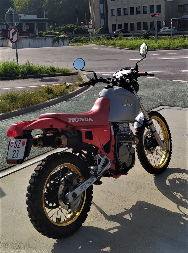

Ich habe nach dem Schweizer Vorführ TüV meine Domi auf die Waage gestellt... 153 kg plus Sozius Fussraten mit Ca. 1,5 kg
Leergewicht 140 kg. 153 kg minus 13 l Benzin = 140kg
Frontgeweih abmontiert und ein kleinen Scheinwerfer montiert.
Weitere Abbauten :
Jetzt auch Leichtere Spiegel montiert,
inzwischen auch Tachoeinheit durch Koso Speedmeter ersetzt,
Tachoschnecke und Tachoseite abmontiert
Tankverkleidung abgebaut,
Batterie durch Lithium Batterie ersetzt, fast 3 kg weniger !
Inzwischen auch Sozius Fussrasten abmontiert,
Vorderbremse Schutz entfernt,
Eine weitere mögliche Gewichtsersparnis ,wäre ein viel leichterer Arrows Silencer und ein Acerbis Kusststofftank
Ich finde für eine 650 mit Ca.44 Ps nicht schlecht
Gruss Gian

@Domi90: Bist Du sicher, daß die Waage richtig angezeigt hat?
Um auf 140 kg Leergewicht zu kommen, müssen Teile mit 28 kg Nettogewicht abmontiert werden. Und wenn ich da so zusammenzähle, was alles nicht mehr an der Domi dran ist, kommen die Kilos nicht zusammen. Und manche von den abgebauten Teilen wurden dann ja wieder durch leichtere Bauteile wieder ersetzt.

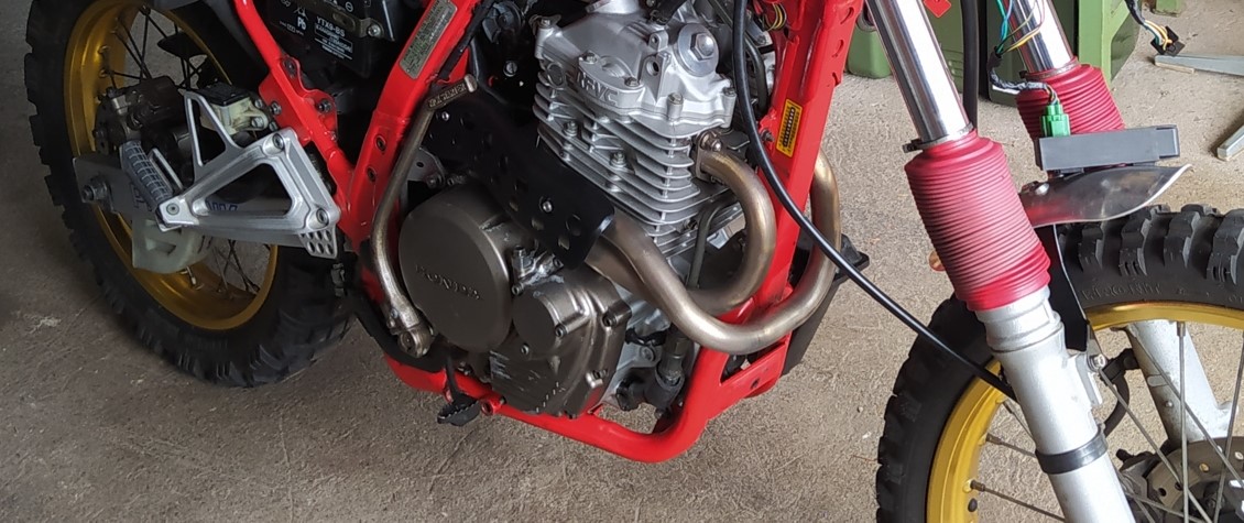

Faltenbälge hättest drann lassen können , dafür sind die zu wichtig .(und wiegen nix)

Sind bestellt.Tolek hat geschrieben: Mo 15. Jan 2024, 07:14 Faltenbälge hättest drann lassen können , dafür sind die zu wichtig .(und wiegen nix)![]()
Dieses mal aber schwarze, da meine roten schon rosa wurden
