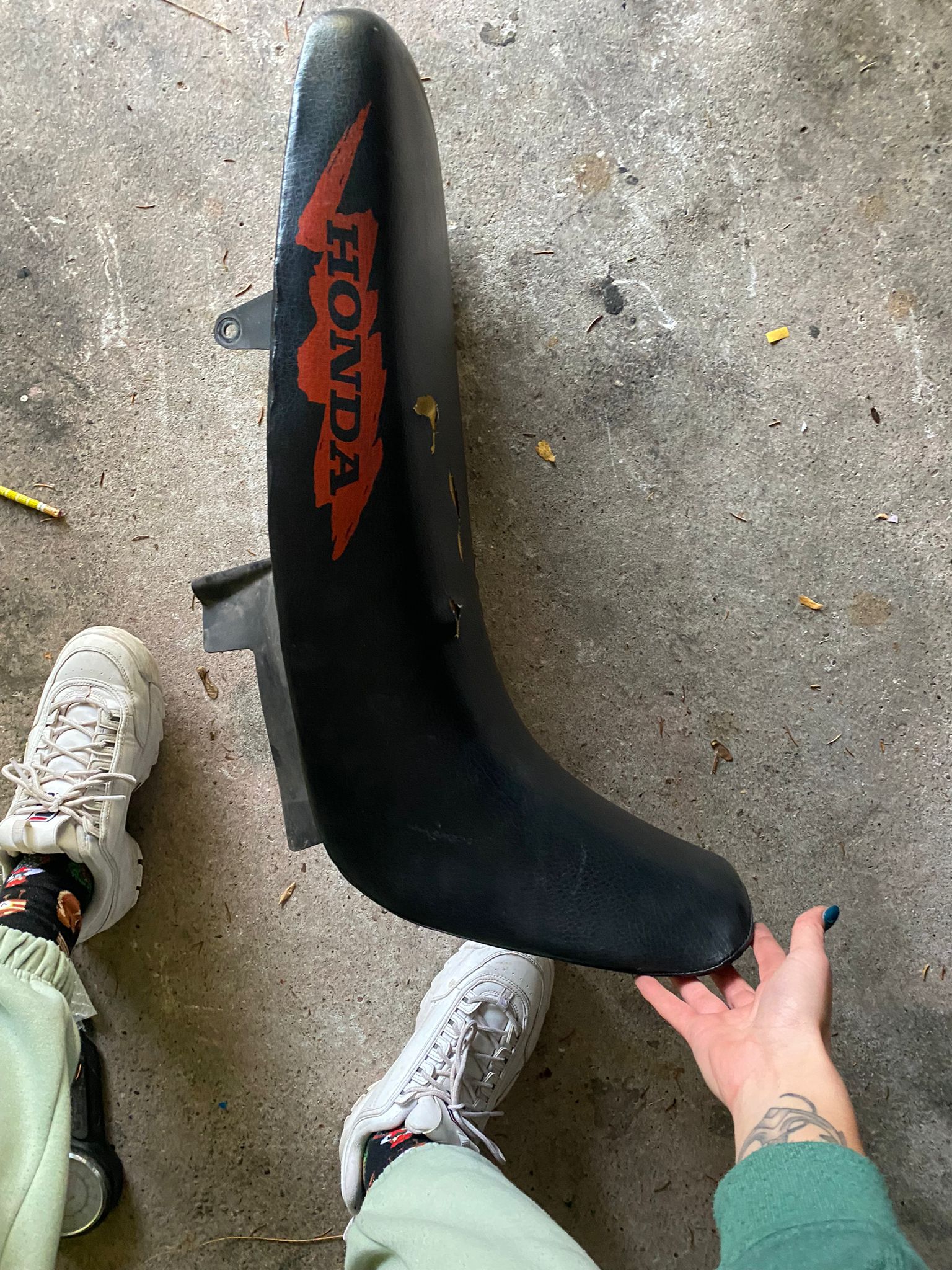

Ich bin auf der Suche nach dem Schriftzug der Domi RD02 1993,
Der auf der Seite der Sitzbank zu finden ist. Da meine Sitzbank mittlerweile ziemlich alt und ranzig ist, möchte ich diese neu beziehen, dabei aber den originalen Look nicht verfälschen.
Im Netz finde ich leider keine gebrauchte in der Farbe schwarz (falls jemand eine hat, gern her damit ;) )
Deshalb suche ich eine Vorlage des (roten) Schriftzuges wie unten auf dem Bild, aber alles was ich finde, sind die Dominator - Schriftzüge.

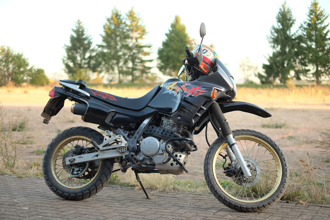

Beiträge: 8403
Re: Schriftzug Vorlage Plotten Sitzbank 1993
Vor diesem „Problem“ stand ich auch schon…. Vor langer Zeit.
Einen leistbaren Ersatzbezug gab/gibt es für meine schwarze Ur-Domi mit rotem „normalen“ Honda-Schriftzug nämlich auch nicht.
Meine Lösung sieht so aus, dass mir der Sattler, der mir damals die Sitzbank neu bezogen hatte, die Flanken aus dem alten Bezug ausschnitt und in den neuen Bezug reingenäht/integriert hat.
Wie das aussieht kannst Du im Beitrag Domi für Große anschauen.
Oder hier im Gesamten:
Das Interessante hierbei:
Die Reparatur mit Aufpolstern und neu Beziehen ist mittlerweile auch schon fast 17 Jahre her. Die Flanken aus dem Originbalbezug haben schon 34 Jahre auf dem Buckel. Und trotzdem sind da keine Risse, Verhärtungen oder sonstige Beschädigungen festzustellen. Die Bezüge leiden hauptsächlich auf der Sitzfläche.
Also falls diese Variante für Dich auch in Frage kommt, brauchst Du nur einen normalen schwarzen Bezug.
Wie fit Du im Selbermachen bist weiß ich nicht, ansonsten… => Sattlerei fragen!

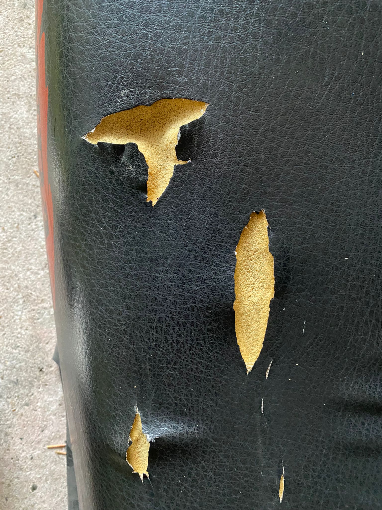

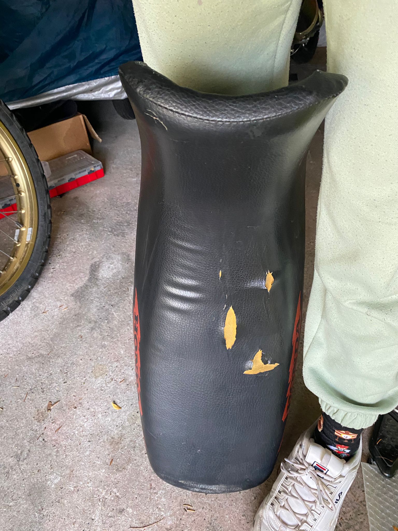

Vielen Dank für dein Beispiel! Ich hatte diese Alternative auch schon in Erwägung gezogen, und muss zugeben, deins sieht sogar echt gut aus, obwohl ich genau das vermutet hatte: dass wenn ich die bank zerschnipple und zusamemn Nähe, dass sie reißt, gerade an den Nähten etc weil es ja dennoch teilweise altes Material bleibt. ABER ich muss auch sagen, bei mir kommt es vmtl nicht in Frage, da meine Bank wirklich scho SEHR beansprucht ist,(siehe Bilder und fragt bitte nicht was hier passiert ist😹🥲) auch seitlich überall haarisse hat und demnach m.E. Nimmer lang heben wird. Aber danke die trotzdem! Ich behalte es als alternative dennoch im Hinterkopf! Vielen lieben Dank.
