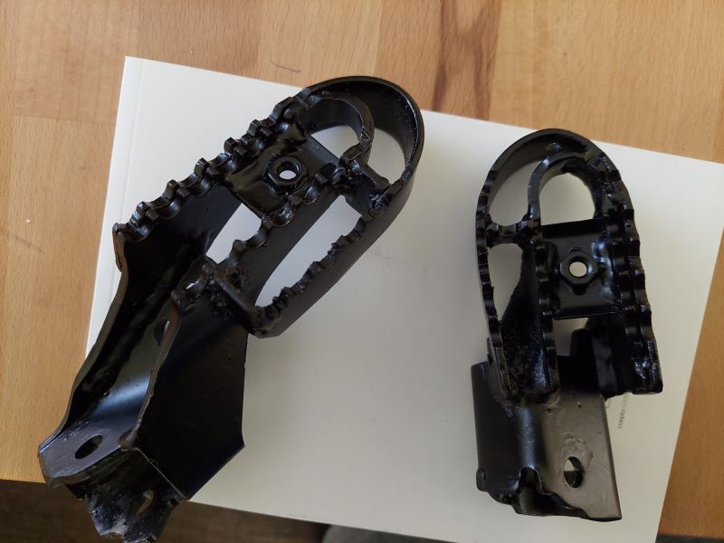

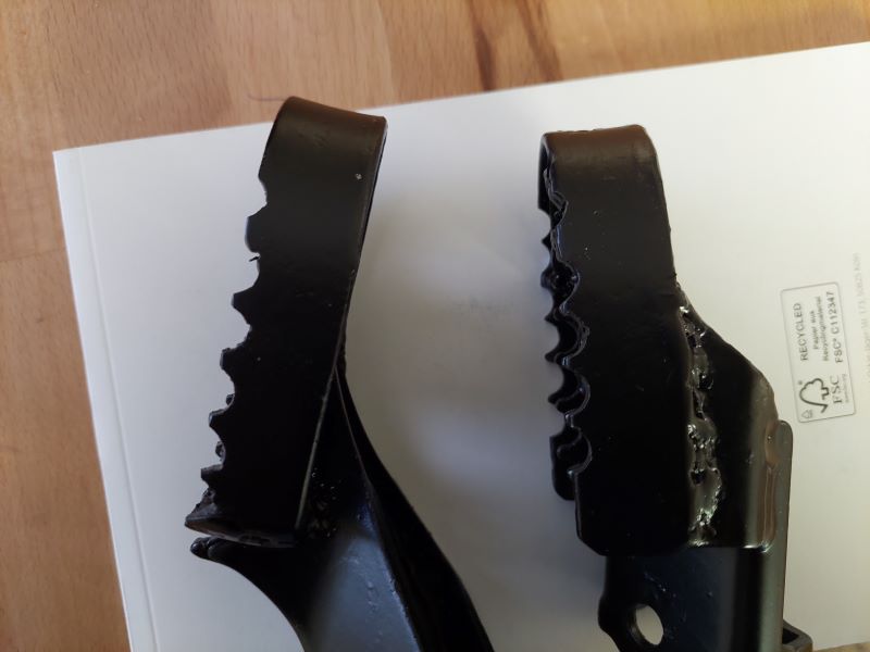

da ja Teile für die RD 08 rar sind, habe ich ein wenig gebastelt. Sicher, perfekt ist etwas anderes, aber egal. im Grunde waren es zwei Projekte: einmal das Windschild, geschnitten aus einem großen Hond Windschild, das mir ein Gebrauchtteilehändler mal geschenkt hat. Der Plan war, eine Navihalterung, daran das Windschild, alles werkzeugfrei zu entfernen, somit nicht einzutragen. Na, und dann der Klassiker, Fußrastenverbreiterungen. Da erste mal im Leben geschweißt, mal schauen, ob es hält

Ist da E-geschweißt worden? Also mit Elektrode? Oder mit Fülldraht?
Weil, die "Nähte" sehen aus, als wenn die Schlacke mit überlackiert worden wäre. Und Schlacke hält nichts. Bevor Du die Teile montierst, rate ich dringend dazu, die Bruchfestigkeit/Haltbarkeit der Schweißnähte mit einem Hammer zu testen. Und wenn da was abgehen sollte, laß das jemanden machen, der ein MAG-Gerät hat.

E- Schweißer mit Diode, stand bei uns rum. Hält aber, und wenn nicht, ist es auch kein Drama
Schlake wurde entfernt, die Schweißnähte sind eher grob. Wie gesagt, mein erstes mal
