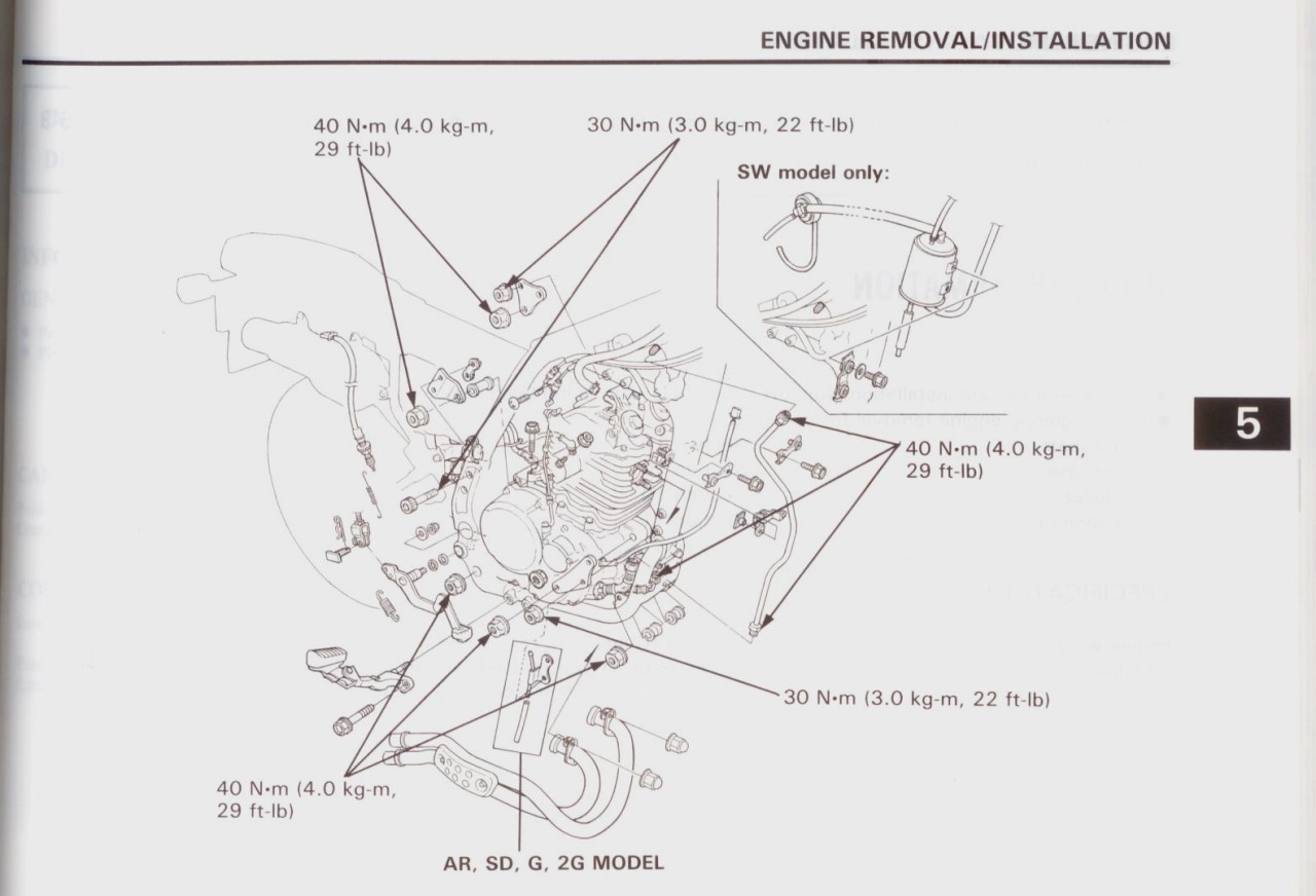

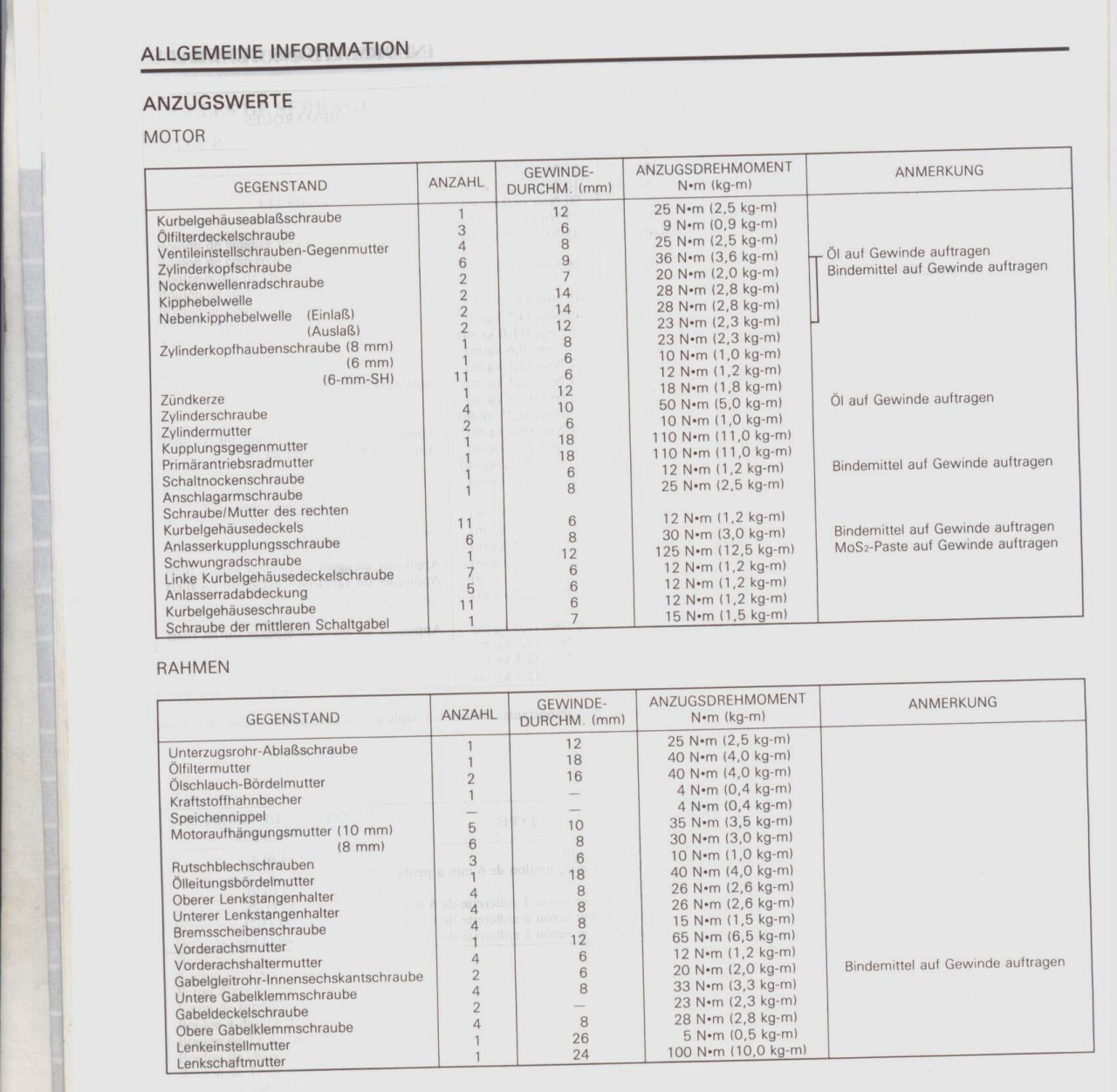

Re: Anziehdrehmomente Sturzbügelmontage
Beitrag von Nergal »
Guxu hier:

Ui vielen Dank für die Infos!!
Sehe ich es richtig, dass es im Originalzustand garkeine durchgängige Gewindestange gibt? Oder ist das praktisch eine lange Schraube die von der Schalthebel Seite durchgesteckt wird?
Falls dem so ist würde ich mich mal an die üblichen Drehmomente für 8.8er Schrauben halten
Beiträge: 6260
Ist eine lange Schraube, auch im Serienzustand.
Normal von links nach rechts durchgesteckt.
Wie im von Wolf-Ingo bereitgestellten Auszug zu sehen, ist die Mutter der Motorbefestigung „oben-hinten“ mit 40 Nm anzuziehen.
Wie alle Befestigungs-Bolzen rund um‘s Getriebegehäuse.

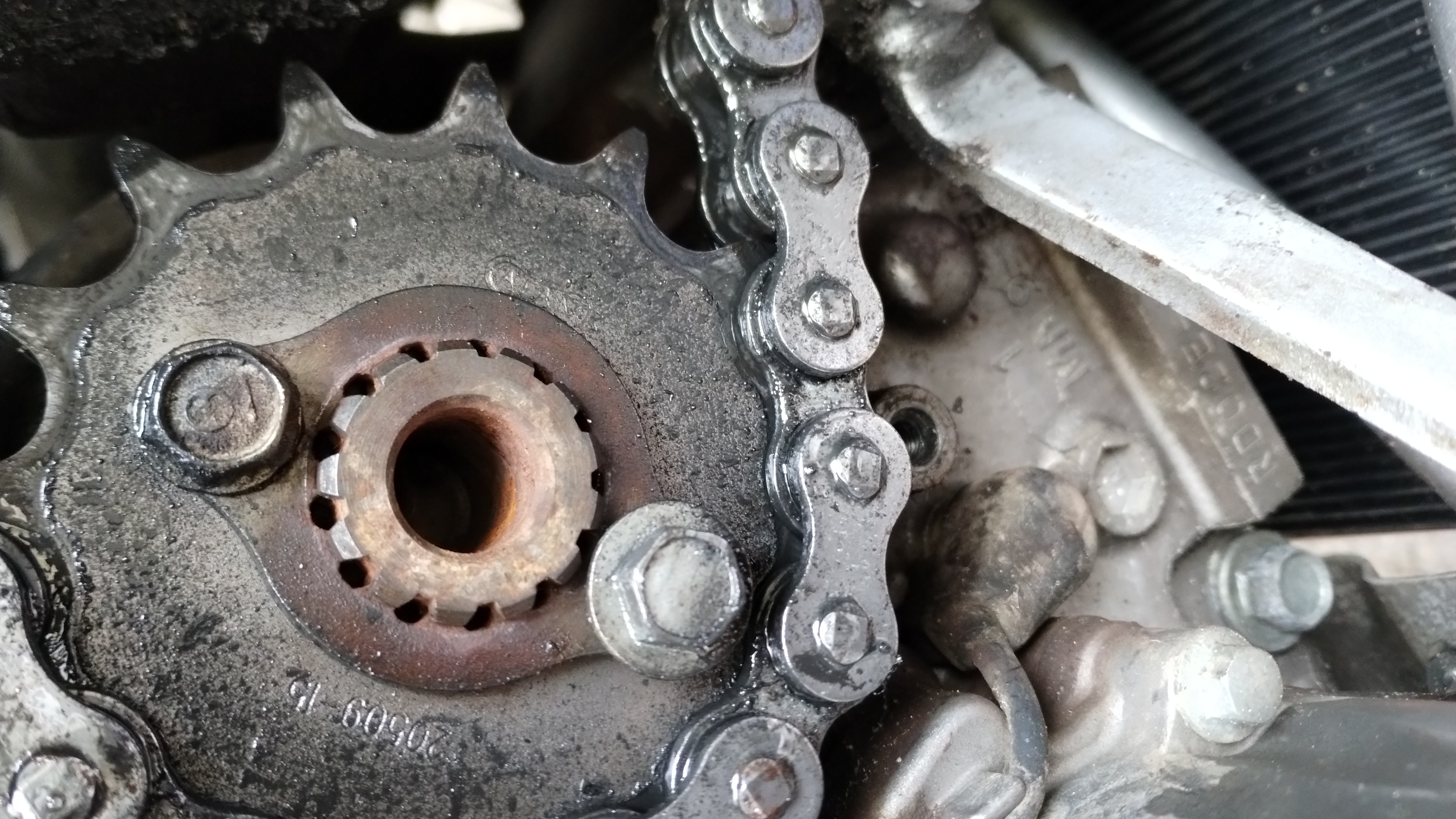

Ansonsten habe ich noch einen Blick auf die Getriebeausgangswelle geworfen, siehe Anhang. Sieht normal aus oder? In den schattigen Bereichen sieht man weiter innen dann die Keile, hab ich leider nicht fotografieren können, sahen aber recht gut aus denke ich.
Beitrag von eric »
bei der Gelegenheit, würde ich auch mal die Wurzelbürste nehmen und dat gute Stück etwas säubern, sieht ja Gruselig aus die alte Dame ;)

Was für Keile soll man denn da sehen?

jakobjogger hat geschrieben: Mi 31. Jan 2024, 17:20 Was für Keile soll man denn da sehen?
Naja eben die Keile der Getriebeausgangswelle (ist ja eine Keilwelle), kann man vielleicht auch "Zähne" nennen. Die sieht man jedenfalls wenn man ko-axial auf in die Hohlräume des Fotos schaut
Beiträge: 3157
Ah, bisher wurde hier nur die Antriebswelle unterschieden in fein- und grobverzahnt. Ich glaube, hier ist noch keiner auf diese Benennung gekommen. Ich dachte schon, dass bei dir da irgendwas unterkeilt wurde. :lol: 8-)

Ich möchte abschließend noch ein paar Worte zu dem ganzen Verlauf dieses Threads/Fadens loswerden. Das dein Moped 'dreckig' ist, habe ich an keiner Stelle erwähnt - das waren andere - und in meinen Augen ist dies auch kein 'Sakrileg'. Allerdings verstehe ich auch Andi, der das geschrieben hat ... ; und den Tip mit der Kupfer- oder Keramik-Paste solltest Du auch 'übernehmen', das wird Dich irgendwann vor sehr kostspieligen Folge-Schäden bewahren (!)
Eigentlich könnte ich jetzt aufhören - aber mir ist bei deinen Bildern noch ein ziemlich schwerwiegender 'Patzer' aufgefallen - den Du möglichst beheben solltest. Das Sicherungs-Blech des Ritzels ist mit zwei unterschiedlichen Schrauben befestigt - und keine der beiden Schrauben gehört dorthin ;) . Die originalen Schrauben, die das Ritzel gegen axiales Verschieben auf der GAW Sichern, haben zum Kopf hin einen ca. 6mm hohen Bund - dieser Bund erscheint erstmal 'sinnlos' - aber bei näherer Betrachtung ist er durchaus 'Wichtig' (!)
Auf der Innenseite der Ritzel-Abdeckung sollte sich eine Kreisbogen-förmige Erhöhung befinden, die - falls sich einmal eine solche Schraube lockert, verhindert, dass das Ritzel von der GAW abspringt - und 'Ross und Reiter' zu Fall bringt (ist leider schon oft passiert).
Ich wünsche Dir weiterhin viel Spass mit deiner Domi;
Hallo Herbert, vielen Dank für die Worte!
auch für den Hinweis bzgl. des Ritzels bin ich sehr dankbar - da mach ich mich gleich mal auf die Suche nach originalen Schrauben, denn eine Kette oder Ritzel möchte ich nur ungern in der Wade haben :?

... Nochmal ne Frage zur Ritzelbefestigung: welches Mittel empfiehlt ihr denn für die Gewinde der Schrauben? Loctite, Fett oder ohne alles :?:
