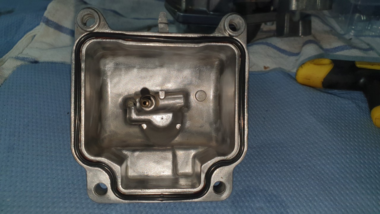

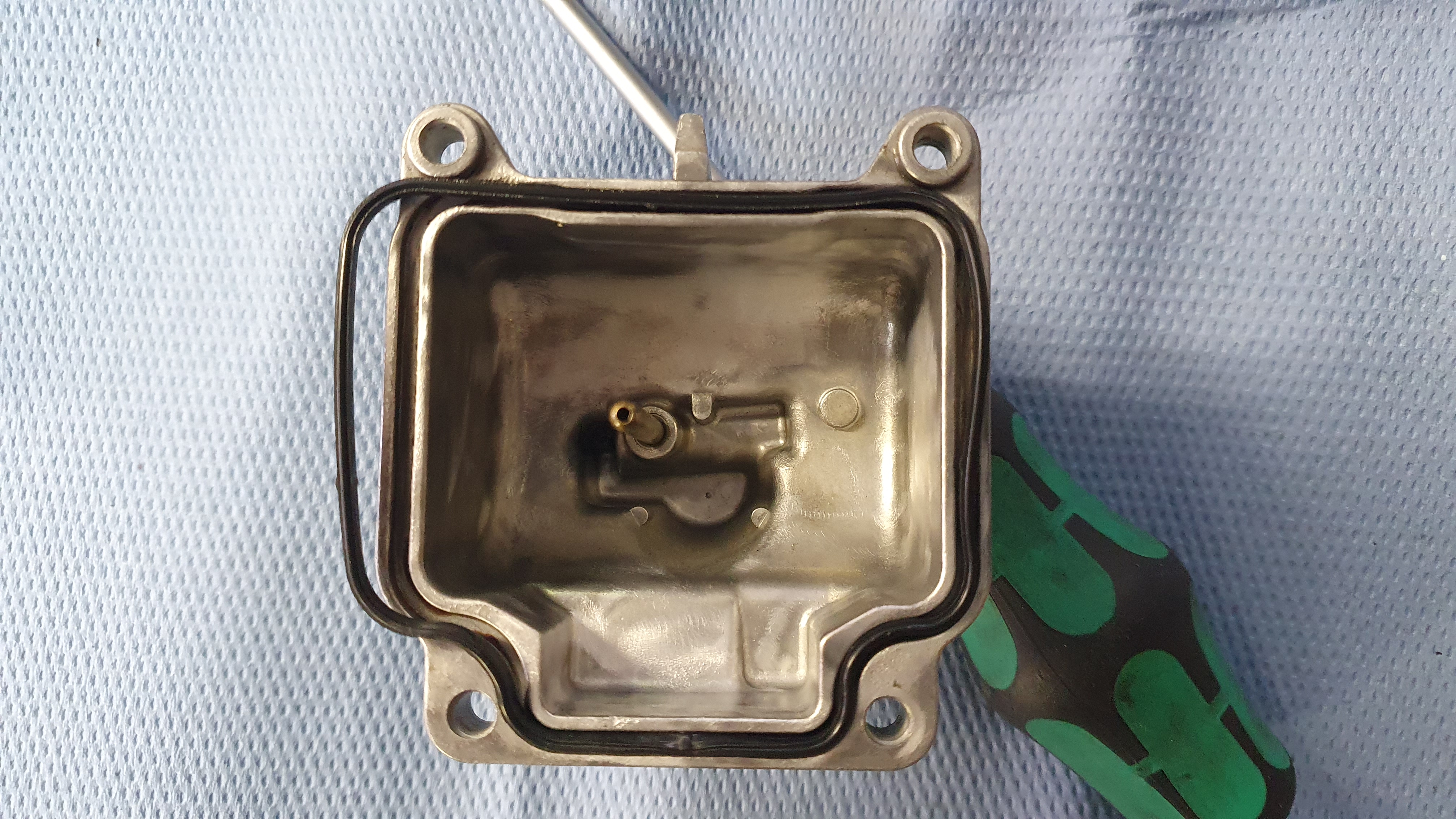

Moin,
habt Ihr sowas schonmal gesehen?!
Die Schwimmerkammerdichtung meiner RD08 ist gewachsen :o
Dabei habe ich sie doch gar nicht gefüttert :shock:
Vor ca. zwei Wochen eingebaut, da hat sie perfekt gepasst und war auch schön dicht.
Musste heute nochmal ran und war schon etwas erstaunt. Passt natürlich nicht mehr.
Ersatz ist geordert.
...vielleicht schrumpft sie ja wieder, wenn ich sie über Nacht hungern lasse :idea: :lol:
Es wird wärmer - macht die Kisten fit :D
Winni

Könntest sie in den Gefrierschrank legen. Das scheint mir aber arg viel, das wird dafür bei weitem nicht ausreichen.
Das war sicher keine originale, sondern irgend woanders her ? (das woher, wäre als Warnung für andere interessant),
denn dieses enorme "Wachstum" deutet auf nicht Benzinfest hin... Genau das richtige für eine Schwimmerkammerdichtung :mrgreen:

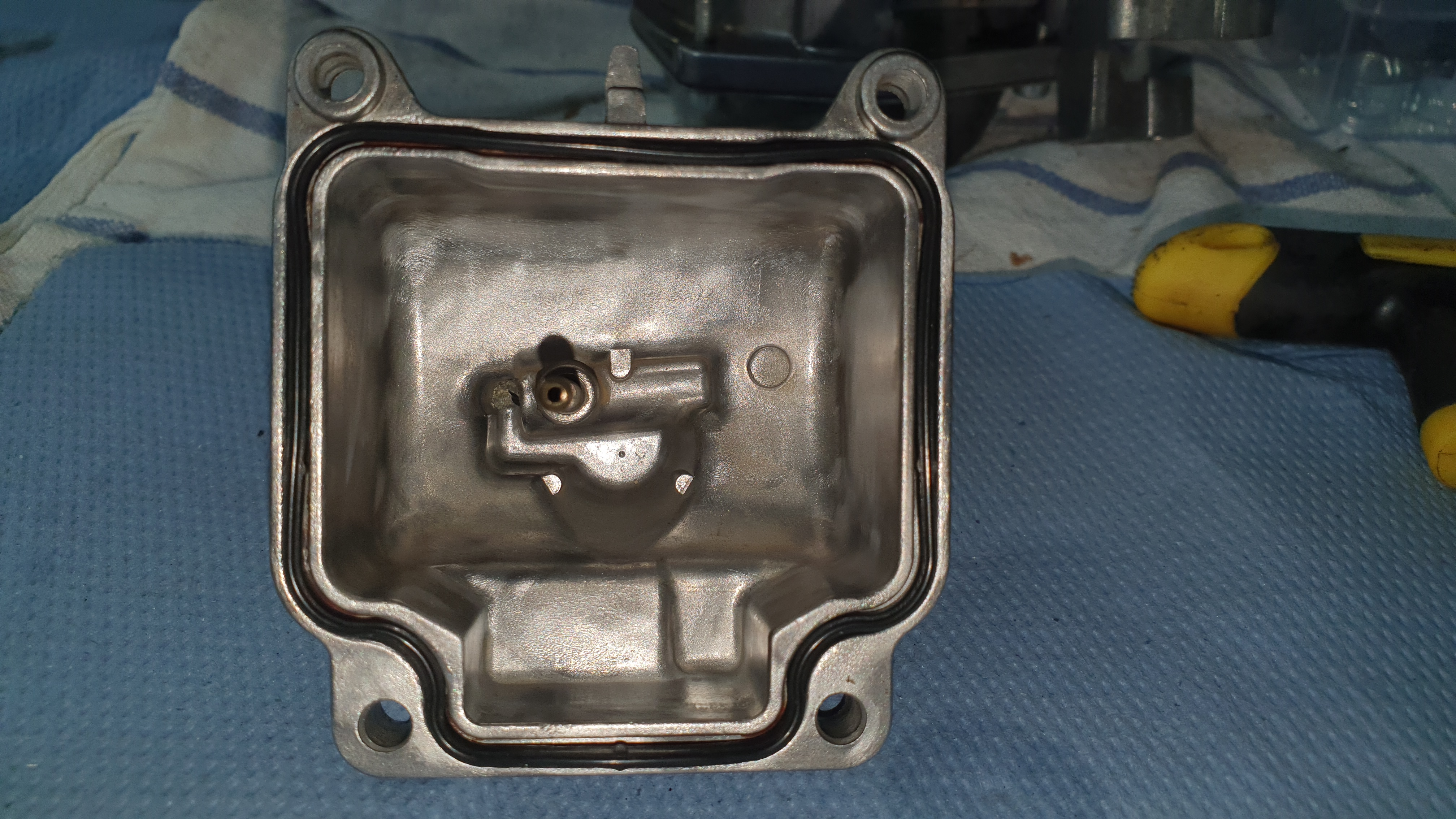

Moin.
So sah die Dichtung letztendlich nach ca. 1 Std aus.
Habe Ihr angedroht sie rauszuschmeißen, wenn sie sich nicht anpasst :evil:
Und siehe da ...
Ist aber echt ein Ding. So etwas hatte ich noch nie. Ist auch kein Fake! Isch schwör :lol:
Habe sie erstmal wieder eingebaut und sie ist auch wieder dicht.
Bei der nächsten Inkontinenz versuche ich mal die Sache mit den O-Ringen.
Kam als Vergaserreparatursatz von Motorradersatzteil24.de
Winni
