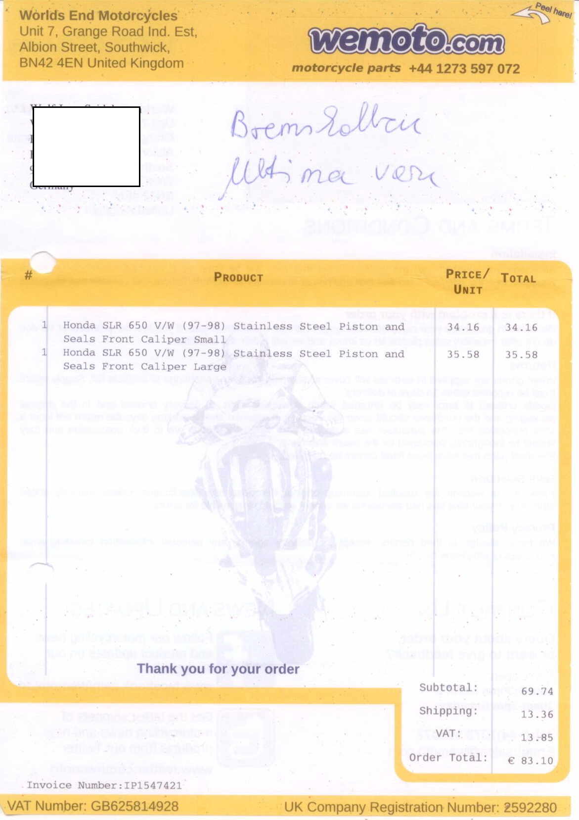

Re: Bremskolben RD08
Winni001 hat geschrieben: Fr 23. Feb 2024, 11:19 Ich brauche den großen Bremskolben Bremssattel vorne für meine Domi BJ 1998.
32 x 28,5 mm.
Hat jemand eine Idee, wo man den noch beziehen kann?
Ich kann nichts finden.
Ich schon, nämlich hier:
https://www.wemoto.com/bike/honda/slr/6 ... iper-large
https://www.wemoto.com/bike/honda/slr/6 ... iper-small
Das Schöne ist: Ich habs an meiner RD 08 verbaut und es funzt seit 10 Jahren bzw. Zigtausenden Kilometern ohne jede Probleme! Die Preise sind natürlich andere als 2013. Und das Material ist Edelstahl.
- Beiträge: 466
- Wohnort: Erfurt
Dann lag ich also richtig, dass auch der Kolben für den SLR-Sattel passt.
