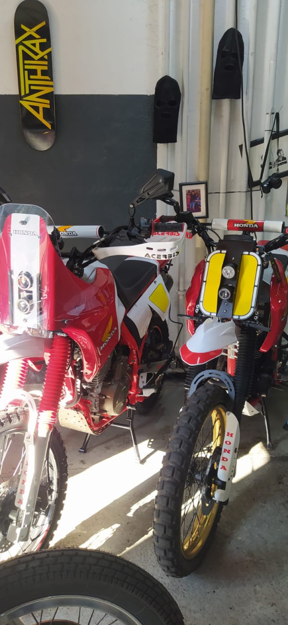

Domi90
- Beiträge: 457
- Wohnort: Zürichsee
Re: Vordergabel Stabilisator
Hoi Sergejtsergejt hat geschrieben: Mo 1. Apr 2024, 16:24 Hey Gian,
dein Schweizer Kollege hat doch was schöneres dran oder nicht ?:
download/file.php?id=22234&mode=view
Davon haben wir 3 stück machen lassen und das nur für die Umbauten, die jetzt verkauft werden.
Eine von den Drei wurde auf Wunsch so gemacht.. und zwar die mit der Armaturenkanzel. ( Bild )
Das ist ein gelasertes Teil.....je 156.-
Also 1. zu teuer und 2. an meiner passt das nicht .
Gruss Gian
- 6a4811df-fadf-4955-b3f4-400594c54baf.jpg (169.57 KiB) 6114 mal betrachtet

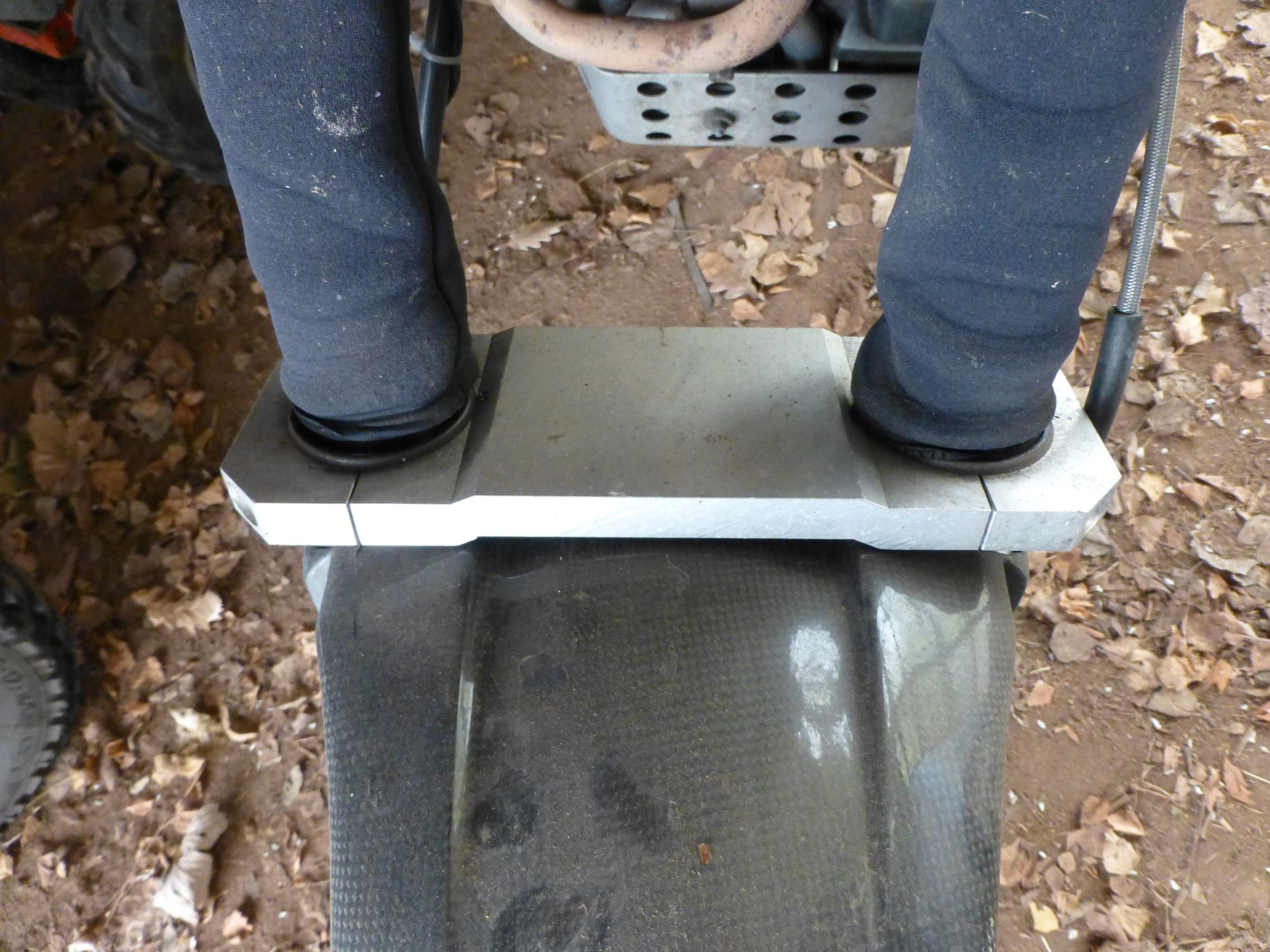

- Beiträge: 758
Bis 2015 bin ich Originale Domi mit originalem Stabi und mit organischen Belägen in der Vorderradbremse gefahren. Das ist der Maßstab, an den ich gewöhnt war.
Als ich mir 2015 die Sumo zugelegt habe mit 17" und der 320er Scheibe im Vorderrad sowie Rennsport-Sinterbelägen und ohne Stabi, war ich doch schon sehr erschrocken über das nicht zu ignorierende Eigenlenkverhalten selbst bei normalem Bremsen.
Folglich mußte ein Stabi her, und weil ich nichts preiswertes gefunden habe, wurde kurzerhand ein Stabi selbst gebaut. So sieht der aus: Penibel den Standrohrabstand an der unteren Gabelbrücke ausgemessen, penibel den Durchmesser der Tauchrohre gemessen und in ein Stück 20er Alu die Löcher auf einer CNC-Fräse bohren lassen. Alles andere habe ich dann selbst auf einer konventionellen Fräsmaschinen erledigt. Wegen dem TÜV habe ich mir keine Platte gemacht: Einfach den 6er Inbuß mitgenommen und bei Bemängelung hätte ich den Stabi kurzerhand ausgebaut.
Ergebnis: Das Eigenlenkverhalten beim Bremsen ist nicht weg, doch es liegt gefühlt nur noch bei einem Drittel von vorher. Und daran habe ich mich gewöhnt.
- Beiträge: 5159
Eine solche Art von Brücke ist auf jeden Fall stabiler, insb. auch gegen das "verdrehen wollen" der einzelnen Gabelholme.
Wahrscheinlich hast du aber ein kleineres Sumo Vorderrad ? Da ist das einfacher zu realisieren.
Beim 21" ginge das auch. Allerdings aufwendiger, da es viel U förmiger gemacht werden müsste.
PS. Bei Selbstbau wird hier bei uns wahrscheint's aber wieder irgend ein Tüv-Prüfer das rumheulen anfangen.
