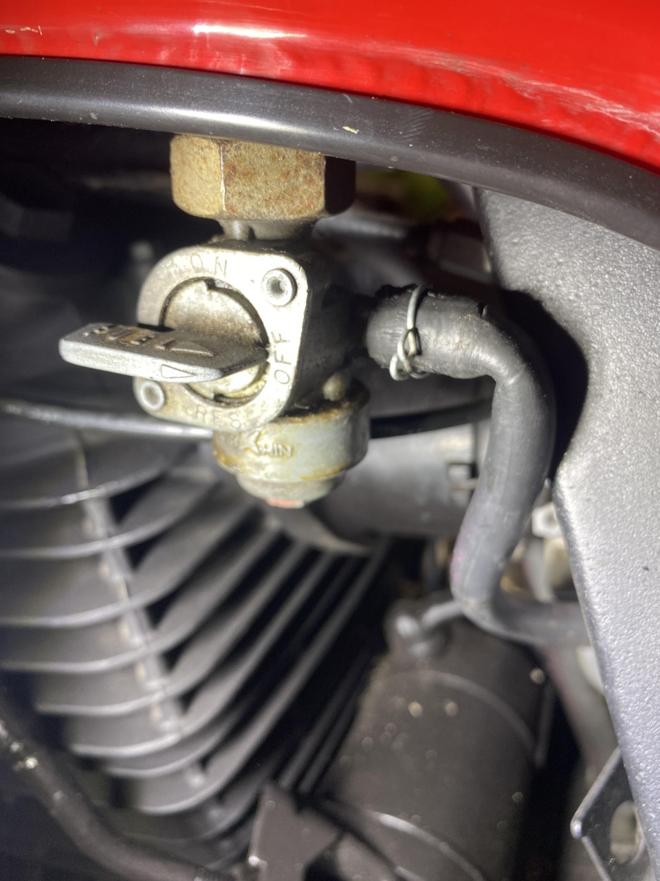

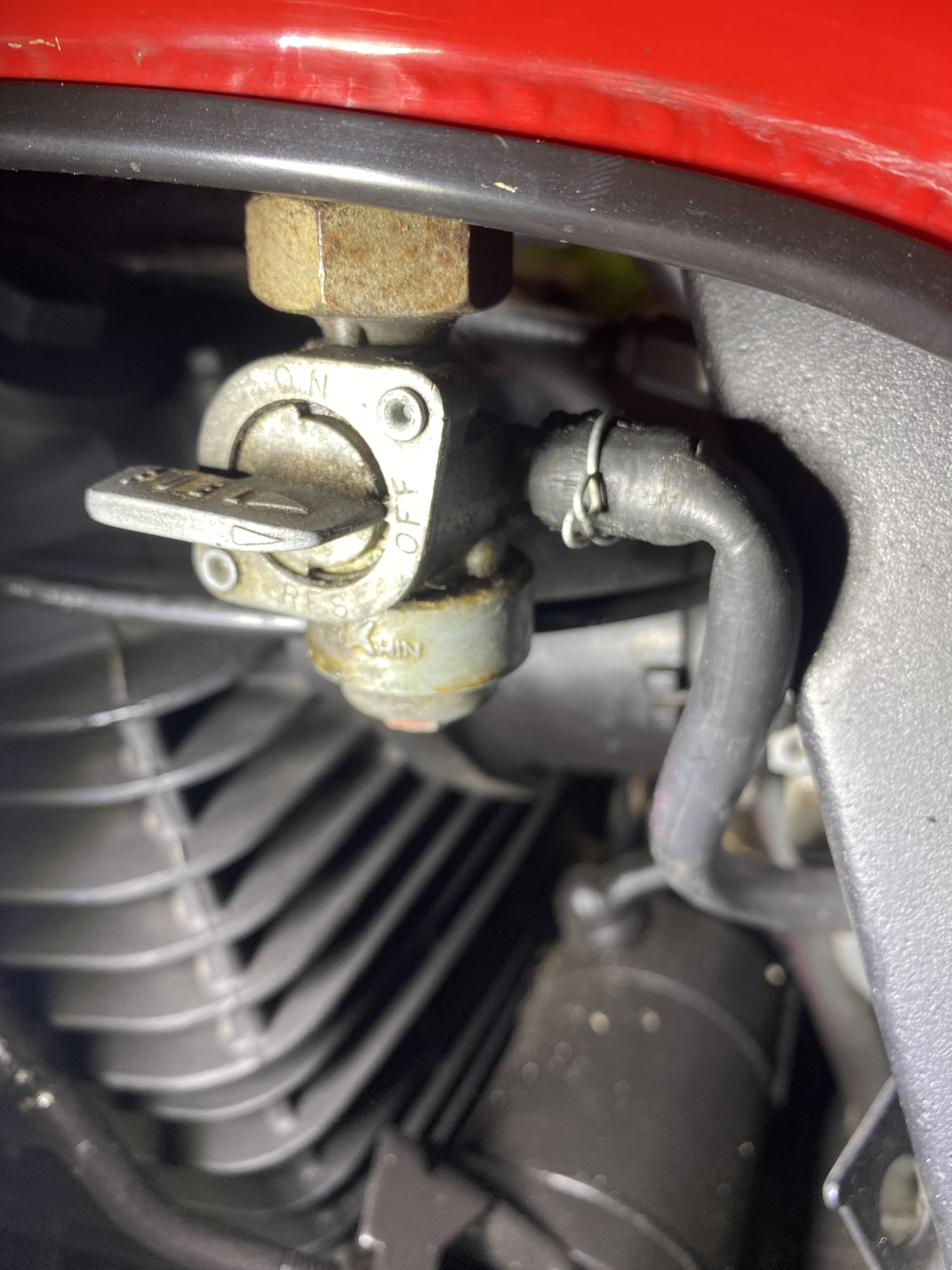

Täuscht das Bild oder hat der Benzinschlauch, oben am Übergang zum Stutzen vom Bezinhahn, ein Loch.
Beiträge: 5152
Re: plötzlich keine Gasannahme mehr
Q-rare hat geschrieben: Mo 13. Mai 2024, 21:09 Täuscht das Bild oder hat der Benzinschlauch, oben am Übergang zum Stutzen vom Bezinhahn, ein Loch.
Ne, täuscht nicht. Ein beginnender Riss an bekannter Stelle für Schläuche durch seitlichen Zug (bei engem Radius) nach der Tülle.

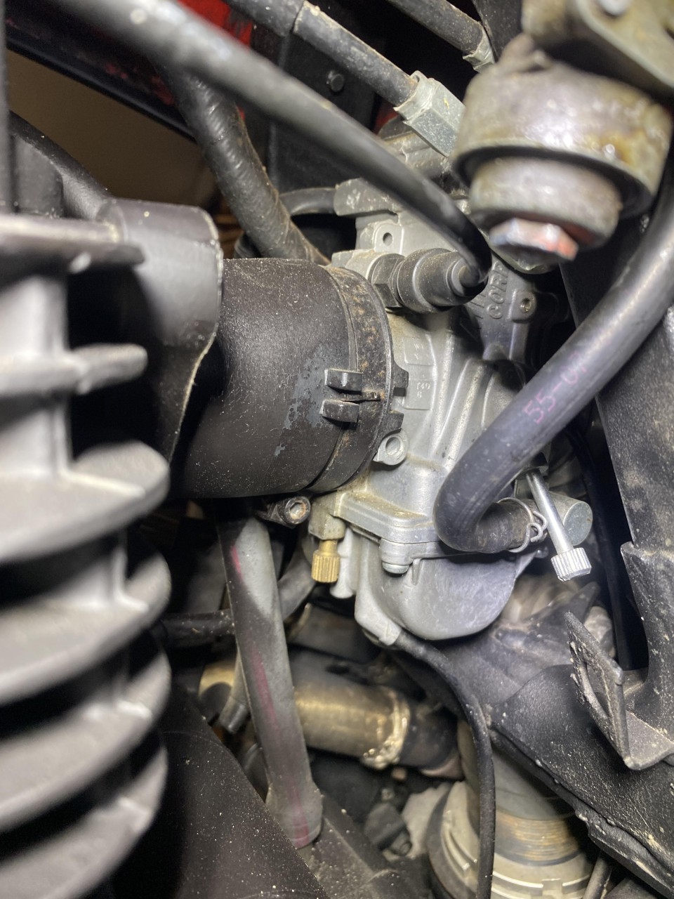

Mir ist noch was aufgefallen.
So wie der Benzinschlauch (das ist kein originaler und ist zu lang) bei dir verlegt ist, entstand ein Sack nach unten.
Das ist bei der Domi quasi ein Garant für unsteten (geht, geht nicht...) Benzinfluss,
da Luftblasen nicht selbst entlüftend eigenständig / per eigenem Auftrieb hoch in den Tank entweichen können.
Dabei geht es nur um die Blasen, die immer wieder erneut entstehen und im Sack ab einer Säulenhöhe x den Durchfluss behindern.
Drum, wer jetzt meint, dass sich das einmal entlüftet (Leitung mal ordentlich geflutet) erledigt haben müsse... es entstehen
(Benzin gast aus, je wärmer desto mehr) immer wieder neue Blasen, die sich, ohne hoch in den Tank zu können, zu einer Säule "stapeln".
Selbst wenn dein momentanes Problem einen anderen Grund haben sollte (es gibt leider noch genügend weitere Gründe dafür),
solltest du den Benzinschlauch kürzen und so verlegen, dass er auf seiner kompletten Strecke zur Schwimmerkammer
ohne Unterbrechung des Gefälle (sprich mit fortwährender Steigung zum Tank) verläuft.
Das ist bei der Domi etwas tricky wegen des geringen Höhenunterschied vom Stutzen des Benzinhahn zu dem des Vergasereintritt,
aber das geht, wenn der Schlauch nicht zu lang ist, sondern taktisch klug, kurz genug abgelängt wird.
