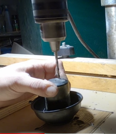

Ich verstehe immer noch nicht, warum manche die Löcher am Vergaserschieber von 3,5 mm auf 4 mm aufbohren ?
Hat das Vorteile oder Nachteile ?
Wenn man das machen würde, müsste man dann auch die Bedüsung oder Luftfilter ändern ?
Gruss Gian

- screenshot_20240517_100632.jpg (102.89 KiB) 3661 mal betrachtet

Re: Löcher am Vergaser Gasschieber
Ändert die "momentan"-Stellung (Hubhöhe) des Gleichdruckkolben zur Fliessgeschwindigkeit.
Das sollte man nur machen, wenn man wirklich Ahnung davon hat, die zu ändernden Dimensionen vorher berechnet hat, dies auch real messen kann (das Equipment dazu hat)
und wie du schon geahnt hast, imstande ist, die Abstimmung daraufhin komplett neu anzupassen.
Wenn ich solche Videos mit mal eben aufbohren, mit 0.5 gestuften Baumarkt Bohrern sehe, wird mir regelmässig flau...
Hallo Gian - das 'Aufbohren' der von Dir angesprochenen Löcher beeinflusst vor allem die Geschwindigkeit mit der sich der Gasschieber öffnet. Wenn man so etwas macht, dann allerdings in 1/10mm Schritten - sollte man die Bohrung zu groß gemacht haben, lässt sich das nur mit einem neuen Gasschieber korrigieren (!)Ich verstehe immer noch nicht, warum manche die Löcher am Vergaserschieber von 3,5 mm auf 4 mm aufbohren ?
Diese 'Weisheiten' stammen aus dem Rennsport der 90er Jahre - dort/damals war es wichtig, dass die Gasschieber möglichst schnell öffnen - das Startverhalten, das Leerlauf-Verhalten oder der Übergang waren eher unwichtig. Allerdings in einem 'Marken-Cup' mit strengem Reglement hat so eine Veränderung u.U. den Unterschied zwischen P1 oder P7 ausgemacht (!)
Meine Empfehlung - lass es, es gibt Heute kaum noch (Neu-)Teile für die Domi-Vergaser
Wer das unbedingt probieren möchte (ich in meiner Sturm und drang Zeit auch, exzessiv wochenlang an jedem Carburator
dann bitte mit einer (Strömungstechnisch natürlich an richtiger Stelle) weiteren Bohrung neben den existierenden.
Vorteil; es lässt sich leichter "dosieren". Eine zusätzliche kleine Bohrung ist, als zuvor gerechneter prozentualer Zuwachs x leichter beherrschbar
als ein erweitern der schon vorhandenen grossen Bohrungen (die müssten um mehr als nur zehntel genau vergrössert werden,
der Zuwachs ist exponentiell, was bedeutet, je grösser die Bohrung schon ist und die ori Bohrungen sind gross, desto kleiner werden die erforderliche Dimensionsänderung),
die kleine "extra" Bohrung lässt sich leichter abstimmen (im Durchmesser, vergössern heisst hier, geringere Änderungen)
und sie lässt sich leicht wieder verschliessen (stöpseln) wenn das Projekt in die Hose gehen sollte oder aufgegeben wird.
Sowas wird auch für meine Beta Alp 200 empfohlen , weil deren Gasschieber ganz extrem langsam aufgeht .Hat Nullkommagarnix gebracht .Hab dann einen Mikuniflachschiebervergaser eingebaut , das ist eine andere Dimension .Die Domi hat ausserdem einen "manuellen Schieberheber" nenne ich das mal , deshalb spricht die auch gut an .
siehe :betabikes.de Mikuni TM28
