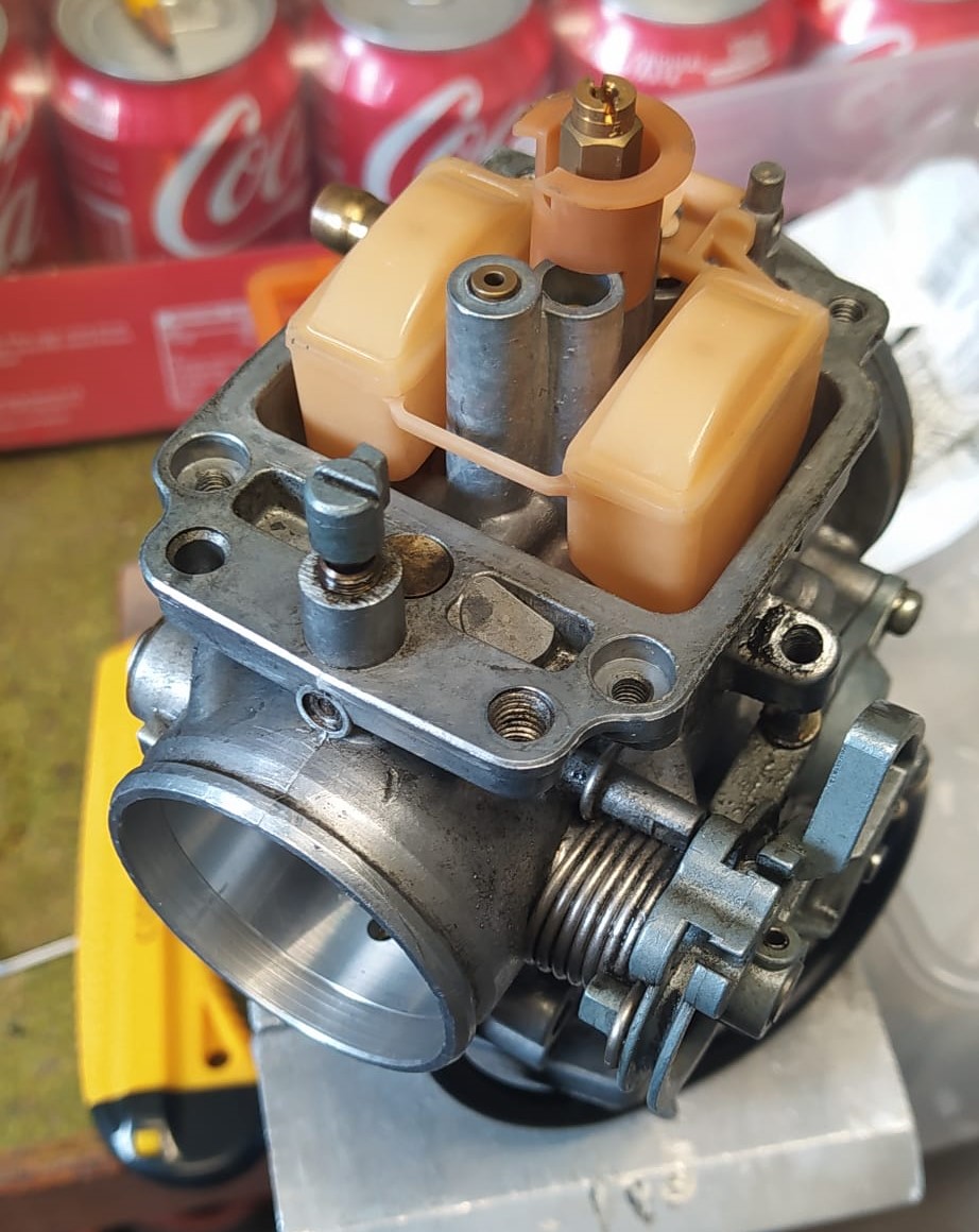

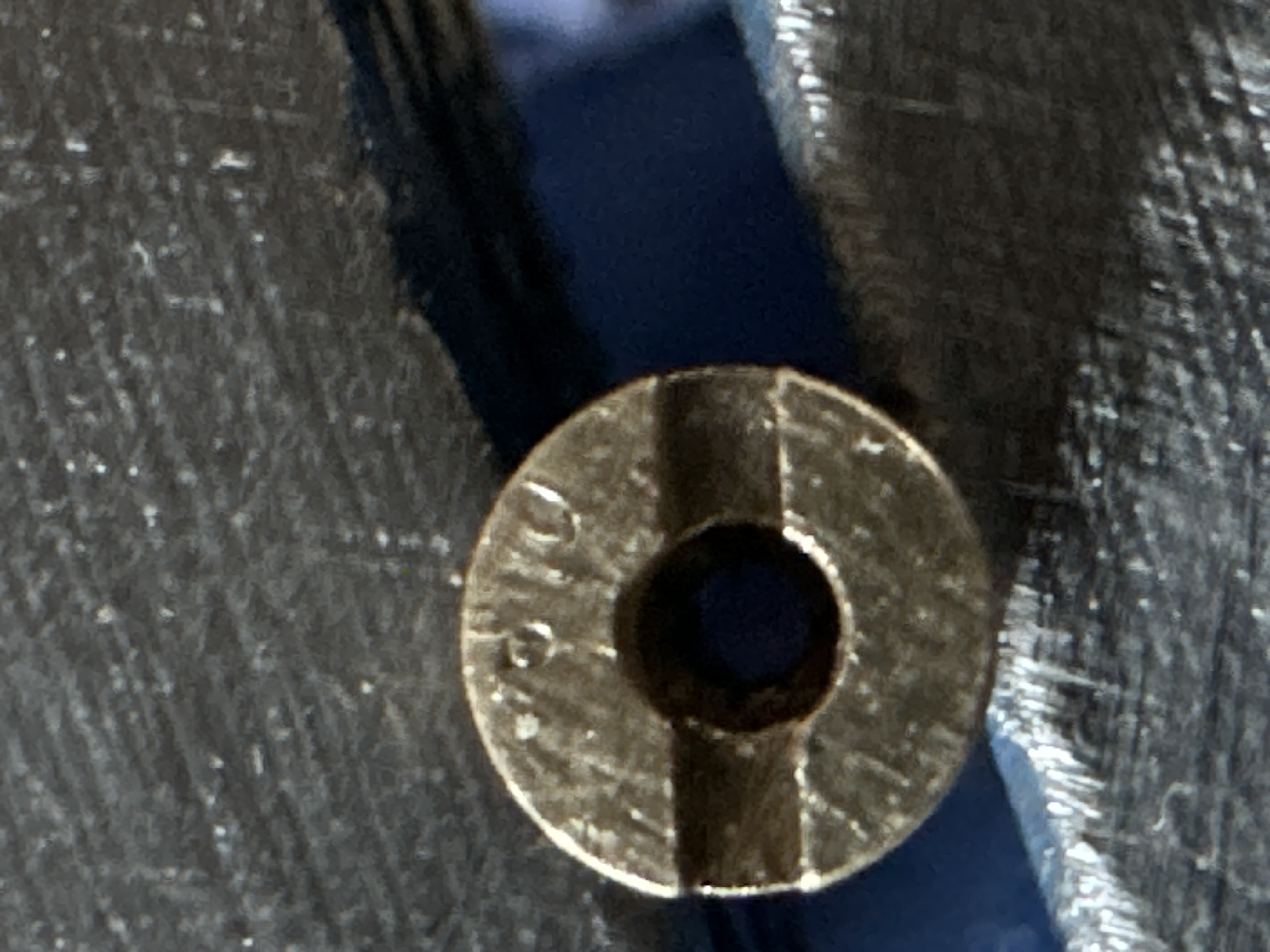

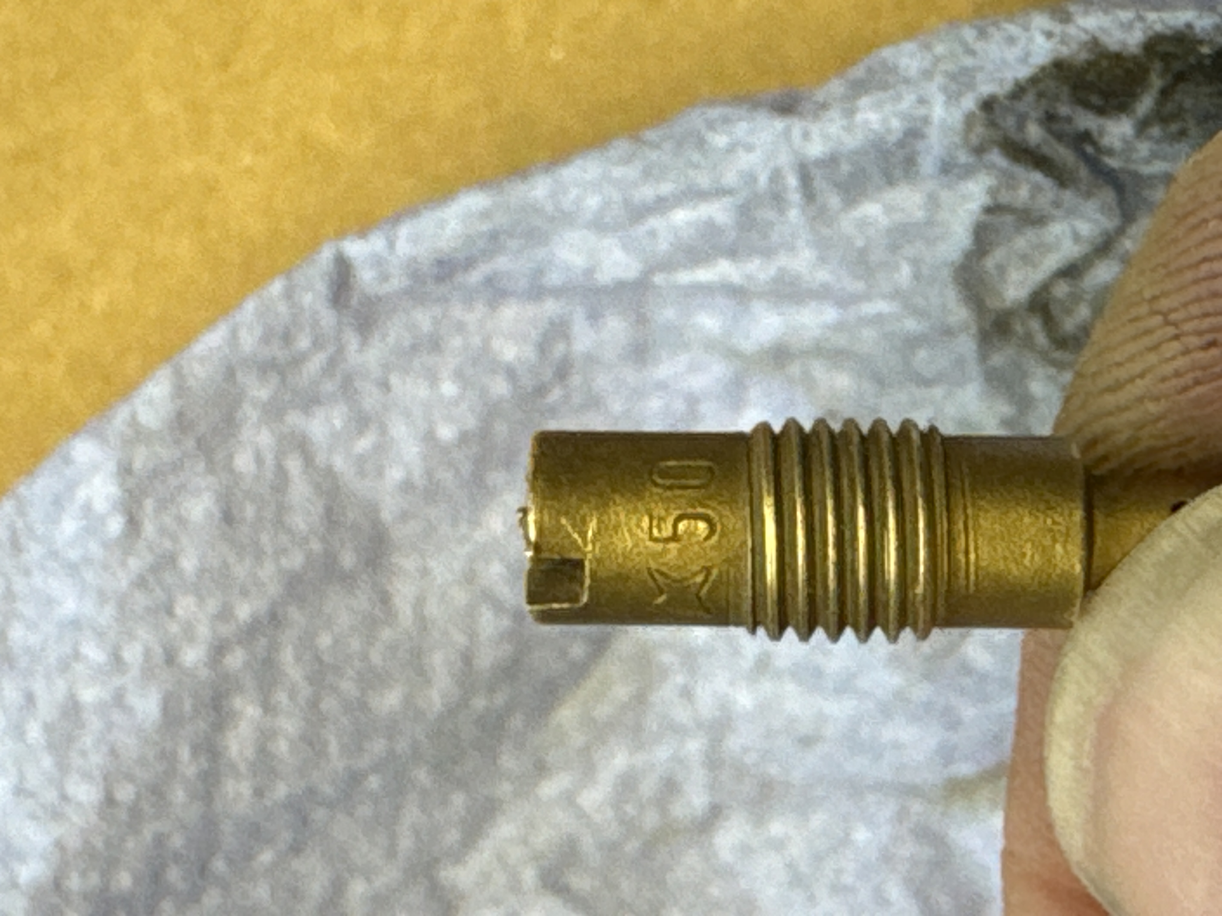

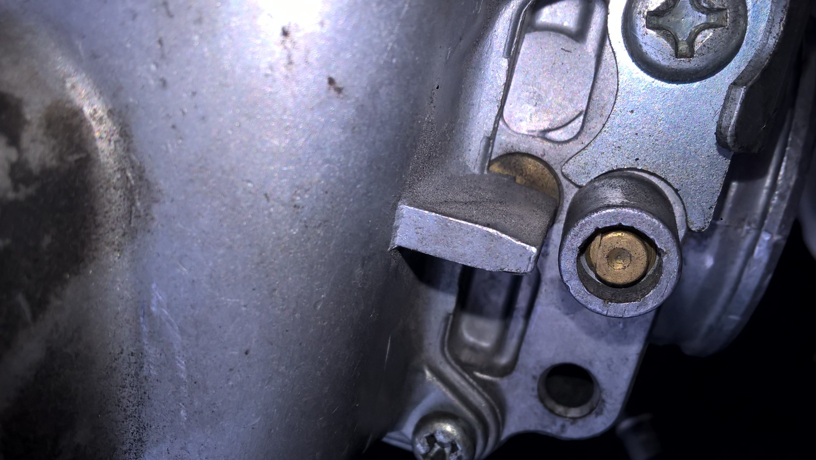

Hallo Leute. Ich wollte mal so wissen welche bedüsung optimal wäre. Habe eine 500er Dominator Bj96 ohne Drossel(großer ansaugstutzen)und habe das Problem das mit meinem Ersatzvergaser irgendwie zuwenig Benzin kommt beim beschleunigen. Habe jetzt die Düsen ausgebaut und es ist eine 50er Düse und eine Düse deren Größe ich leider nicht mehr lesen kann verbaut. Anbei sind Fotos von den Düsen.

Immer die originale Bedüsung ist die Bessere.
Das was Du in der Hand hältst, ist die LLD, Die hat nx mit der Beschleunigung zu tun.
Gut wäre, einmal den Vergaser komplett durchchecken, reinigen, und korrekt zusammenzubauen.

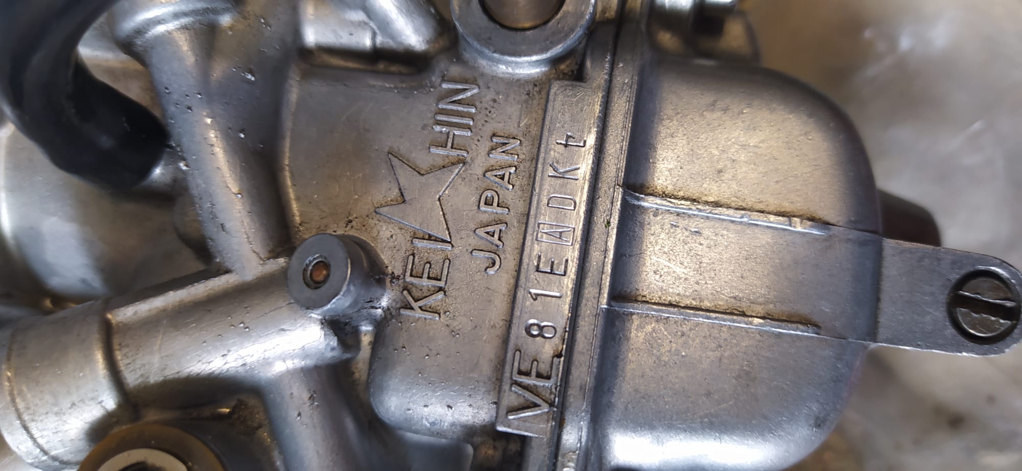

Ich frage mich warum mein Ersatzvergaser VE81E (SW) eine 162 (SW) Hauptdüse hat ?
In meiner Domi ist hat der eingebaute Vergaser eine 155 Hauptdüse drin .
Die Daten habe ich aus dem Dominator Forum Wiki in der Zuordnungstabelle Vergaser / Baujahr
NX 650 (M)
VE81E (SW) 162 (SW) 48
(SW) = Schweiz
Die Bilder zeigen mein Ersatzvergaser.
Gruss Gian
NX 650 (M)
(SW) = Schweiz
Gruss Gian

Evtl. stammte dein Ersatzvergaser aus einer gedrosselten Domi.
Einige Drosselvarianten (die per verengtem Ansaugstutzen) waren bei den früheren RD02 mit grösseren Hauptdüsen bestückt.

Domi90
- Beiträge: 457
- Wohnort: Zürichsee
Re: Welche Größe bei den Düsen?
Der Vergaser stammt aus einer ungedrosselten 1991ziger..und nach der Tabelle vom Forum gabe es die Schweizerversion ungedrosselt mit 162ziger Hauptdüsen .langer hat geschrieben: Di 21. Mai 2024, 11:32 Evtl. stammte dein Ersatzvergaser aus einer gedrosselten Domi.
Die Frage ist warum in der Schweiz 162ziger Düsen eingebaut wurden.

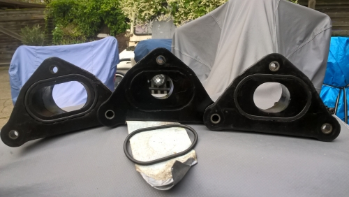

Gedrosselte Versionen waren kaum fahrbar. auch wenn es verschiedene Drosselungen gab.(Bild)
Es gab auch Verschiedene Gemischschrauben.
An den Schweizer Versionen war die Gemischraube nur mit Spezialwerkzeug einstellbar. (Bild)

- ansugstutzen.jpg (106.37 KiB) 7425 mal betrachtet

Danke für die Informationen

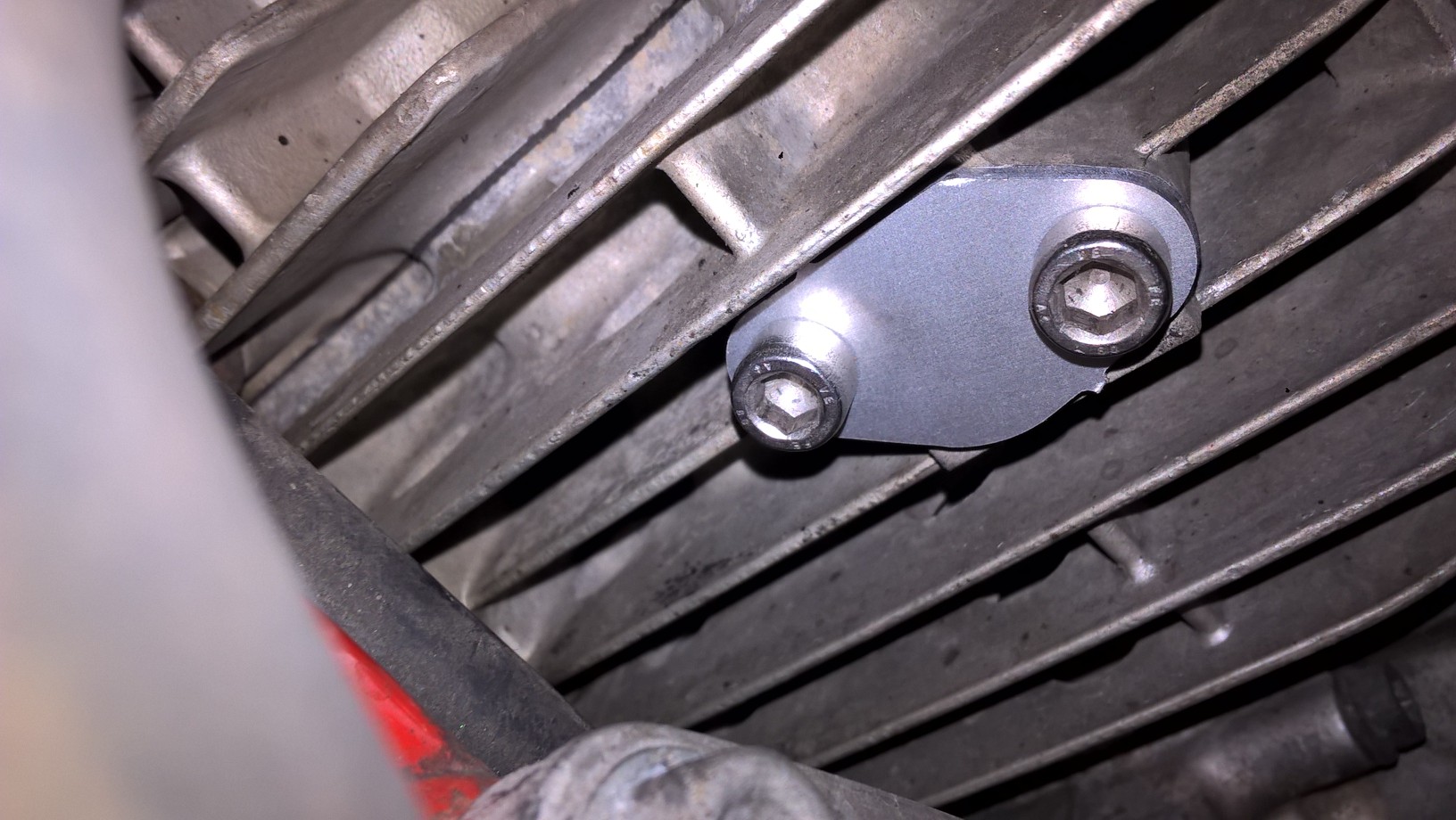

Als ich den Vergaser Damals bekommen habe , war er in einer 650 ccm Domi 1991 mit Sekundarluftsystem eingebaut .
Ich habe es bei meiner Domi abgebaut und mit Verschlussplättchen am Zyl verschlossen.
Frage mich wenn ich den Vergaser tauschen sollte, 162 Düse oder 155 Düsengrösse einbauen ?
Glaube langsam das ich das austesten muss, um Bescheid zu wissen .
