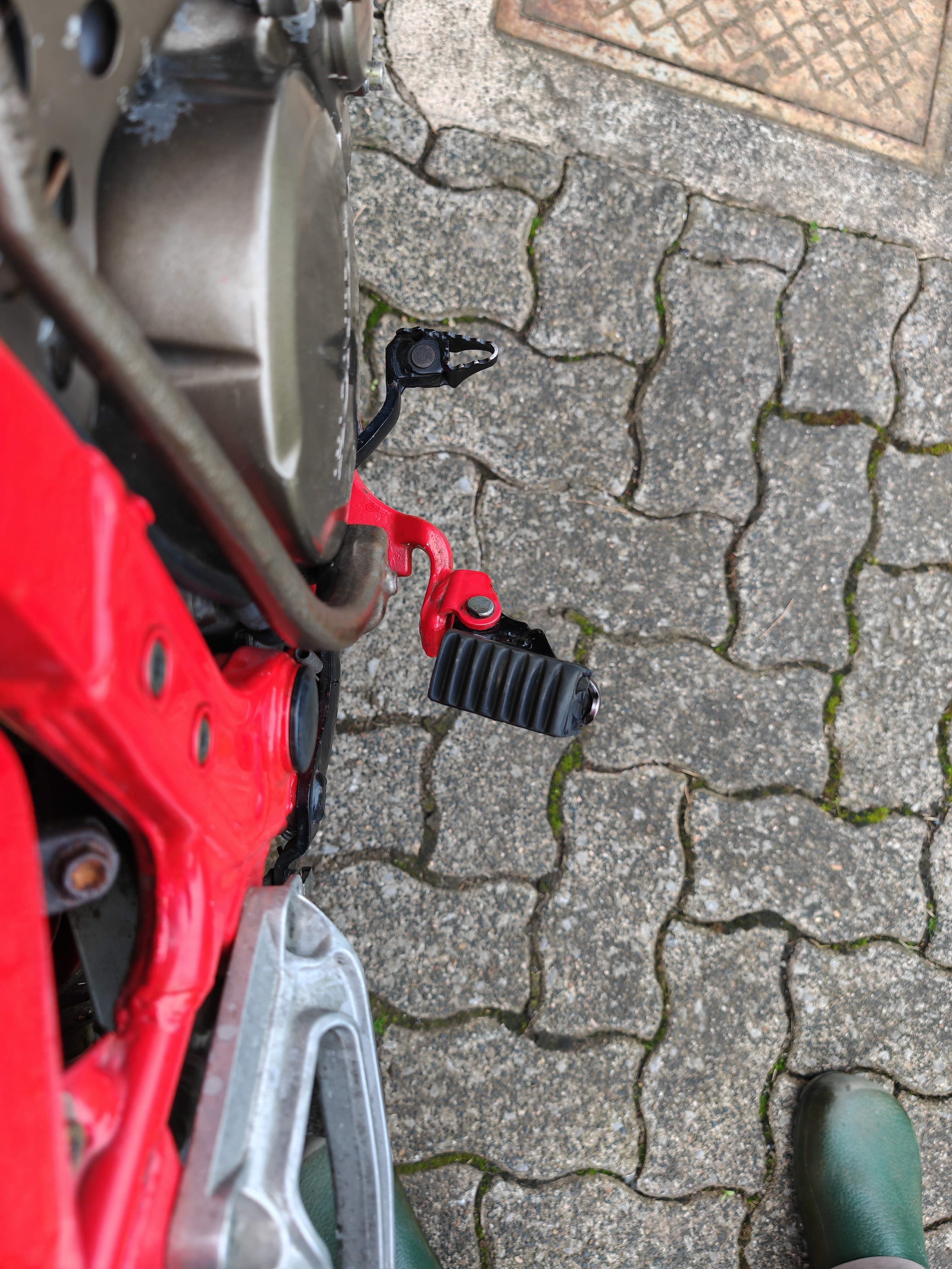

Erledigt. Habe mein Gehirn mal angestrengt und siehe da, es gibt nur eine Lösung.
Allerdings scheint die rechte Fußraste etwas nach hinten verbogen (s. Bild). Jemand ne Idee, wie ich das gerade bekomme? Großer Hammer und Schraubstock?

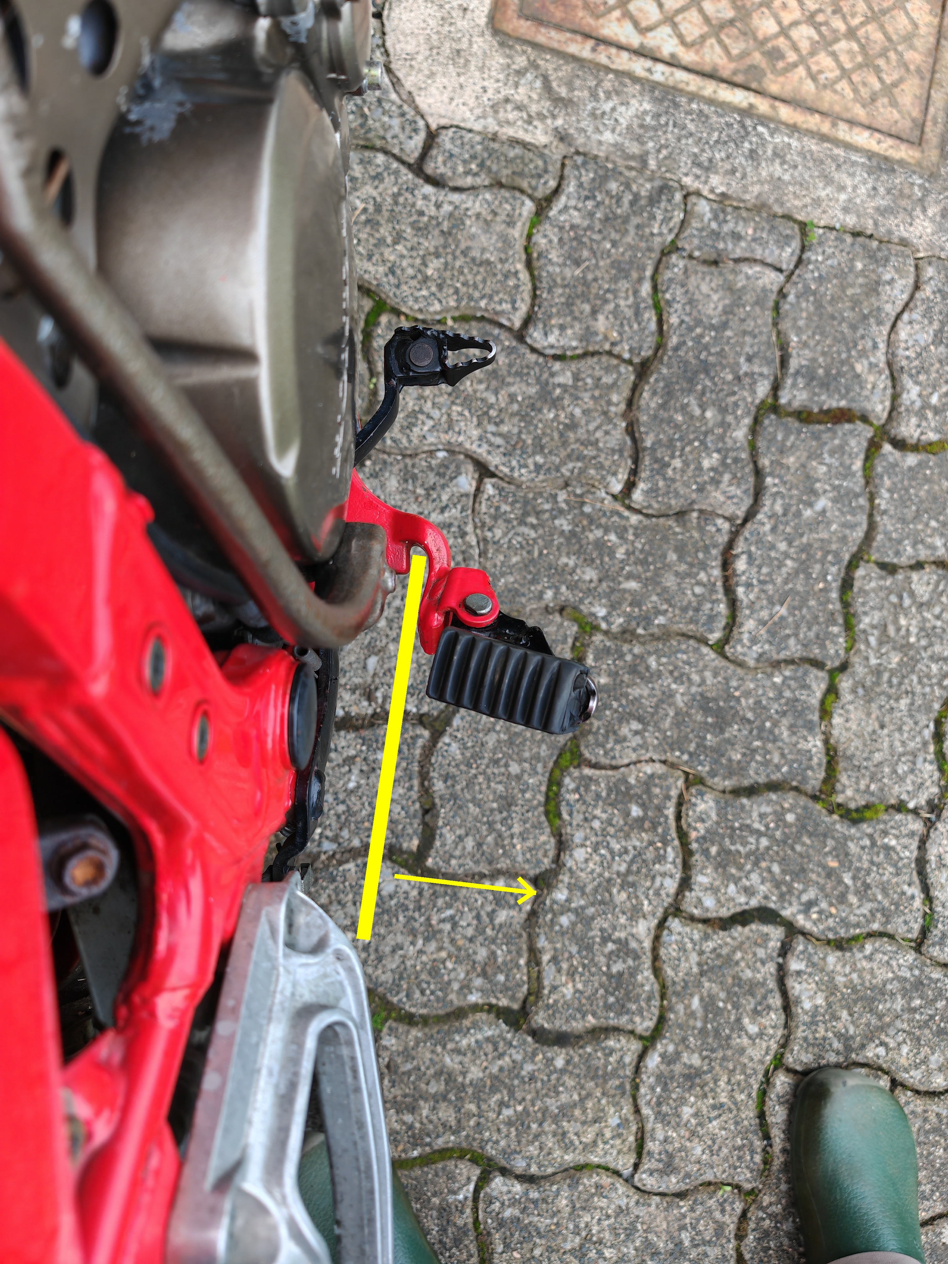

Ist immer besser als sich alles vorkauen zu lassenBilbo01 hat geschrieben: Fr 31. Mai 2024, 12:29 Erledigt. Habe mein Gehirn mal angestrengt und siehe da, es gibt nur eine Lösung.
Da hat mal einer die Domi gelegt.
Bin mir jetzt nicht sicher (hab die anderen neueren Fussrasten aus Formblechen) ob der Träger Stahl (gegossen auf jeden Fall), oder Grauguss ist.
Bei Stahl könntest versuchen "hier", in der Weise einen Hebel durch ein Montiereisen oder langem Meissel anzusetzen.
Vorsichtig, langsam und kein mm mehr als notwendig. Dabei beobachten ob sich die verbogene "richtige" Stelle bewegt
oder an anderer Stelle (keinesfalls der Bereich um die Schweissbuchsen des Rahmen).
Ansonsten ausbauen und spannen (das spannen wird aber nicht einfach werden).
Falls Anzeichen eines Anbruch entstehen, abbauen und schweissen (oder schweissen lassen), anschliessend lackieren.
Nachtrag: Muss Stahl(guss) sein, da da die Aufnahme der Rastenlagerung ab Werk angeschweisst wurde (hätte man bei Grauguss nicht gemacht).

@langer: ich bin nicht unbegabt, was Schrauben betrifft. Ich mache das gerne, was ja auch ein Grund zum Kauf der Domi war. Bin nur, aufgrund meines anderen Mopeds, etwas aus der Übung ...
Mache ich das Dingen heiß (einzige Möglichkeit mit Gasbrenner zum Unkraut vernichten), geht der Lack sicherlich ab.
Mit einem langen Hebel war auch meine Idee, bin mir aber beim Ansetzen eines Hebels nicht ganz sicher. Will da ja nix am Rahmen beschädigen. Dein Vorschlag, langer, mit der gelben Linie wäre vielleicht ne Möglichkeit.
Ich mache mir mal Gedanken...
Ich habe die Fussrastenaufnahme nochmal in schwarz vorrätig...
Es lässt sich fahren, sieht nur einfach nicht schön aus.

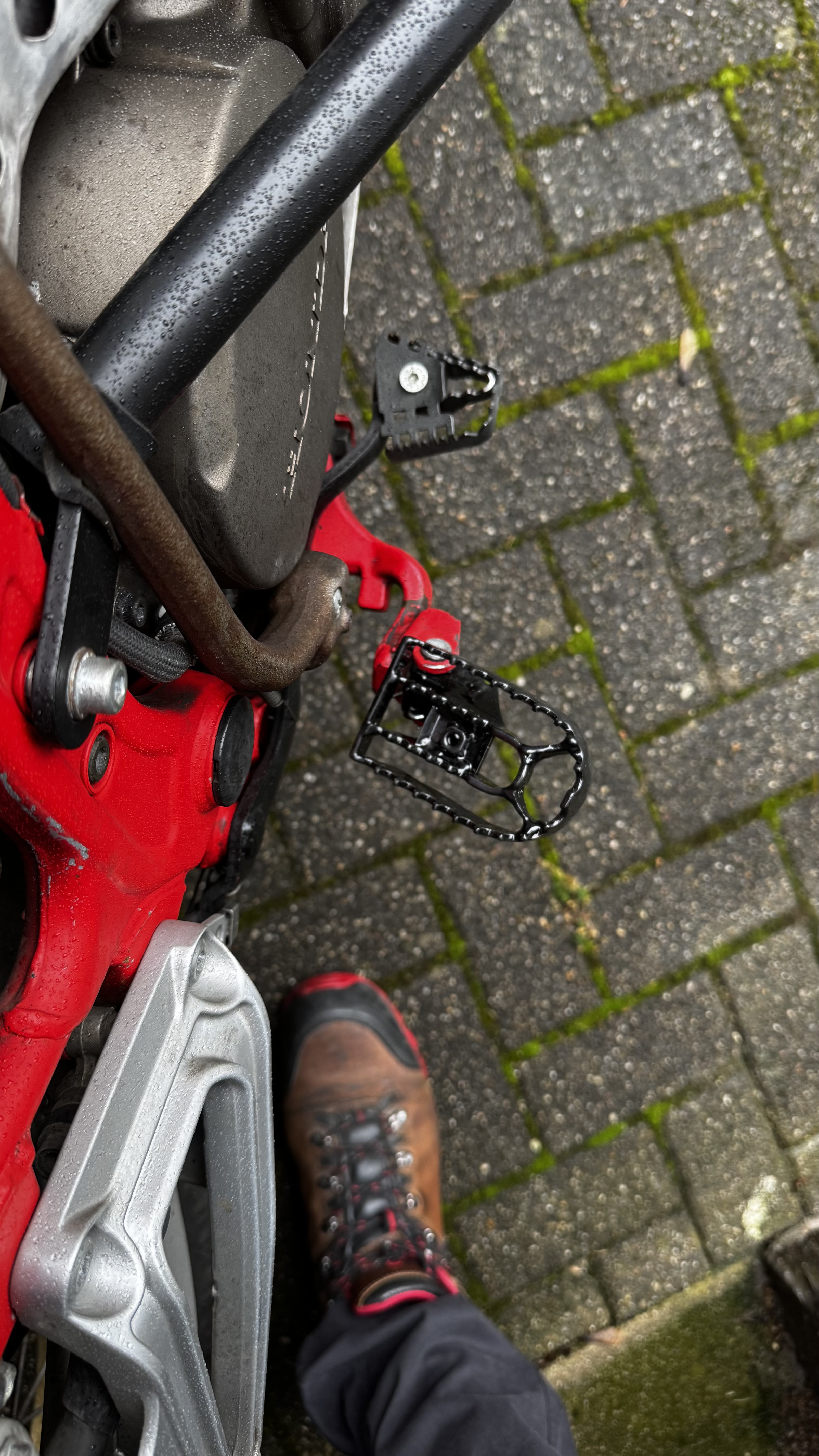

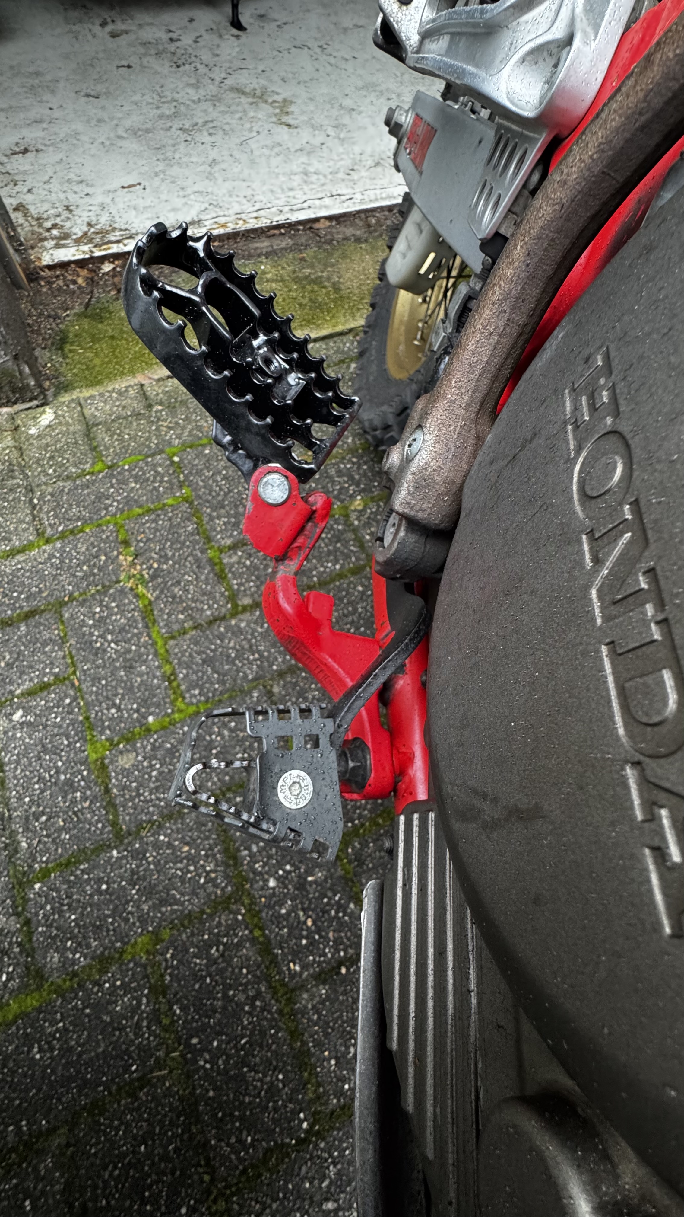

Ich würde das Thema gern noch einmal aufwärmen...
Ich habe bei mir genau das gleiche festgestellt, wie der TE.
Jetzt stelle ich mir die Frage, ob es in den Serien vielleicht Unterschiede in den Winkeln der Fußrasten gab, und ich als Basis für meinen Umbau vielleicht einfach die Rasten der späteren Serie gekauft habe. Bevor ich anfange den Halter thermisch umzuformen, würde ich mich hier gern noch einmal rückversichern, zumal der Winkel bei mir etwa der gleiche ist, wie beim TE.
Danke vorab!
Danke vorab!

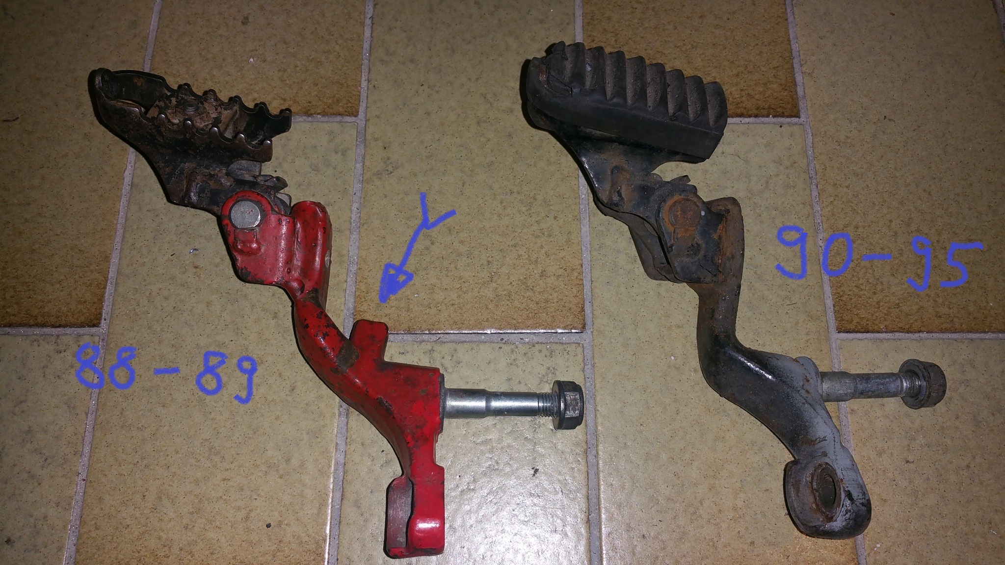

Ich hatte auch so ein verbogenen Satz gekauft....
habe es mit der Flamme zurückgebogen.
Braucht aber viel Hitze.
Die Fussrasten , vor allem die 88/89 sind nicht leicht zu bekommen und wenn dann meistens verbogen .
Zum Glück habe ich noch ein paar ohne Kickstarter Funktion und ein Paar für Kickstarter und natürlich noch das an meiner Domi
Gruss Gian
Gruss Gian

Sekman
Re: Detailaufnahme von Fußrasten
So....hat zwar etwas gedauert aber ist erledigt. Der Halter ist wieder gerade.
Zur allgemeinen Erhellung. Der Halter ist ein gegossenes Teil ja, jedoch kein Guss.
Mit einer Acetylen- Sauerstoff-Flamme so lange erhitzen, bis es rot glüht, in Position biegen und fertig. Der Lack bzw die Kunststoffbeschichtung muss anschließend natürlich erneuert werden.
